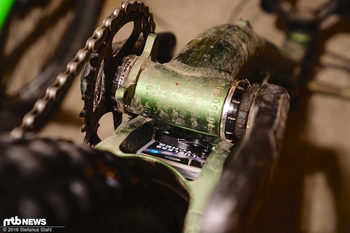

Nachdem wir neulich mit euch gemeinsam auf Ideensuche gegangen sind, steht nun neben dem Mudfender eine Mini-Kofferraumklappe fürs Yoke zur Verfügung. Darin lassen sich bspw. Flicken, ein Mini-Minitool und ein Ersatz-Schaltauge unterbringen, viel mehr passt allerdings nicht. Für beides können STL-Dateien heruntergeladen werden, die bspw. bei Shapeways gedruckt werden kann. Mudfender Kofferraumklappe
Schaltauge und Flicken im Yoke
# Schaltauge und Flicken im Yoke
Montierter "Kofferraum"
# Montierter "Kofferraum" - von oben quasi nicht zu sehen.
Arretierung durch eine der 2 Bohrungen der Zugführung
# Arretierung durch eine der 2 Bohrungen der Zugführung - der Kabelbinder für den Zug wird stattdessen in nur einem Loch gehalten.
Nach oben schließt der Mudguard mit dem X-Blech ab
# Nach oben schließt der Mudguard mit dem X-Blech ab - nach unten mit dem Yoke.
