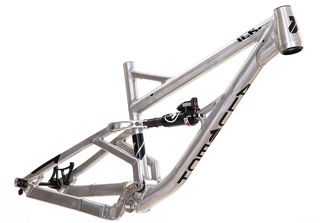

Auf der Eurobike hat das Funktionsmuster des ICB2 einiges über sich ergehen lassen: Foto-Termine, Grapsch-Attacken und Sekt-Dusche. Doch was danach geschah, war nicht unbedingt besser: Zurück in der Heimat Schleswig-Holstein wurde ihm mit der Flex zu Leibe gerückt…
Mhhhmm, das schmeckt
# Mhhhmm, das schmeckt
Was war da denn los? Langer Rede kurzer Sinn: Nachdem wir uns als Team gemeinsam mit einem Quoten-User und unserem Printpartner World of Mountainbike mal vor unser Bike gesetzt hatten, waren einige Entscheidungen getroffen worden: Basti hatte endlich den Lageraufbau verstanden (behauptet er zumindest), und nach einer ziemlich eindeutigen Entscheidung dafür, die Umwerferaufnahme aufs Yoke zu pflanzen, damit die Kettenstreben nicht so asymmetrisch ausfallen, ging es nur noch um Design und darum, dass die Kiste endlich gefahren werden muss. Denn bis dahin war die Hinterbau-Versteifung doch etwas minimalistisch und ohne Wärmebehandlung nicht zu fahren.

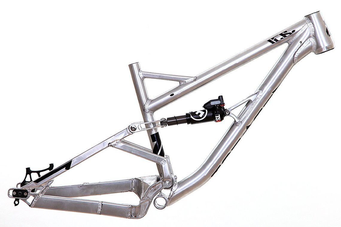

Typisch für Funktionsmuster
# Typisch für Funktionsmuster - Die Rahmen werden mehrmals zerflext und wieder anders zusammen geschweißt, um Varianten zu prüfen.
Also wurde das Bike zuhause wieder zerlegt, der Hinterbau zerflext und von Jürgen Schlender in der Disziplin Freistil-Brutzeln ordentlich versteift. Demontage, Flexen, Schweißen und Neumontage dauerten schlappe 48h, dann saß der Chef endlich selbst auf dem Rad. Die Optik ist zugegebenermaßen etwas … unvollendet… aber: Form follows function, Herr Schlender wollte wissen, was das Hügeleisen so kann. Er selbst ist ja bekennender Eingelenker-Skeptiker, deshalb hier einfach mal ungefiltert sein erster Eindruck:

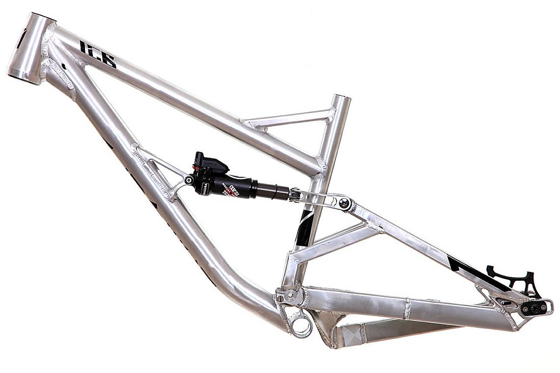

Brutzelbox
# Brutzelbox - Die Versteifung des Yokes hat Jürgen spontan sehr massiv gewählt, um endlich mit dem Bike auf den Trail gehen zu können
Die Verbindung von Yoke und Sitzstreben ist provisorisch
# Die Verbindung von Yoke und Sitzstreben ist provisorisch - deutet aber bereits Platz für einen auf dem Yoke montierten Umwerfer an
Wie geht’s weiter? Wir werden in Sachen Design eine Entscheidung treffen und hinsichtlich der Ausstattung die Diskussion beginnen. Außerdem bauen wir weitere Funktionsmuster, damit auch ihr mal die Gelegenheit kriegt, auf dem neuen ICB2 eine Runde zu drehen.

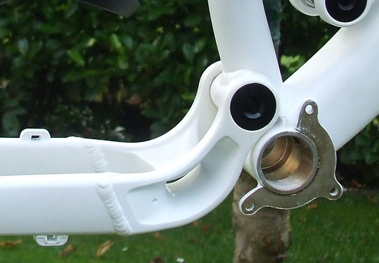

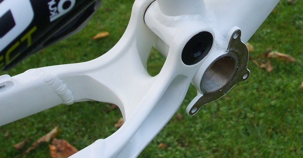

    Du möchtest sagen: Einteilig, geschmiedet, symmetrisch, großer hohler Querschnitt - oder? Schon schön, wobei ich die Asymmetrie der neuen Funktionsmuster überhaupt nicht mehr störend empfunden habe:
    #Nussknacker #Steinschleuder - Antriebsseite sieht okay aus, aber in 3D und auf der anderen Seite... nicht so schön:

    Ich bin mit dem Knöchel auf der rechten Seite ab und zu gegen die Steinschleuder gekommen, fällt mir grad noch ein...
