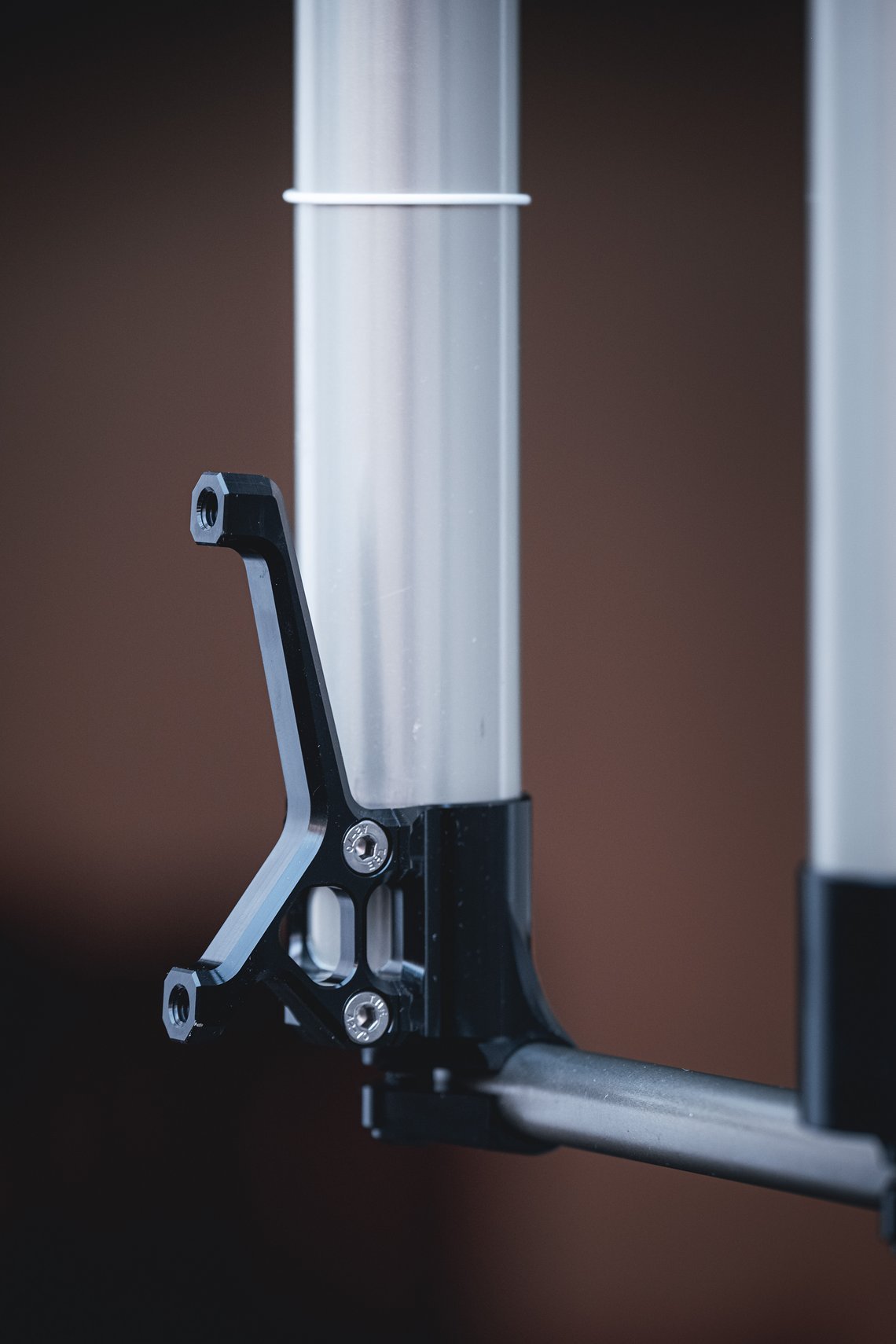

Die neue Intend Samurai-Fedegabel kommt mit einer angewinkelten Gabel-Brücke daher.
# Die neue Intend Samurai-Fedegabel kommt mit einer angewinkelten Gabel-Brücke daher.
Die große Besonderheit und auch das Alleinstellungsmerkmal der Samurai ist zweifelsohne die angewinkelte Gabelbrücke. Dadurch sollen das Gewicht und die Größe der Ausfallenden deutlich geringer als bei herkömmlichen Federgabeln ausfallen. Ebenfalls außergewöhnlich ist, dass drei der erhältlichen Varianten ohne Dämpfungseinheit verkauft werden. Hier muss der Kunde sich zusätzlich eine Charger Raceday-Kartusche von RockShox kaufen und diese entweder selbst verbauen oder von Intend montieren lassen.
