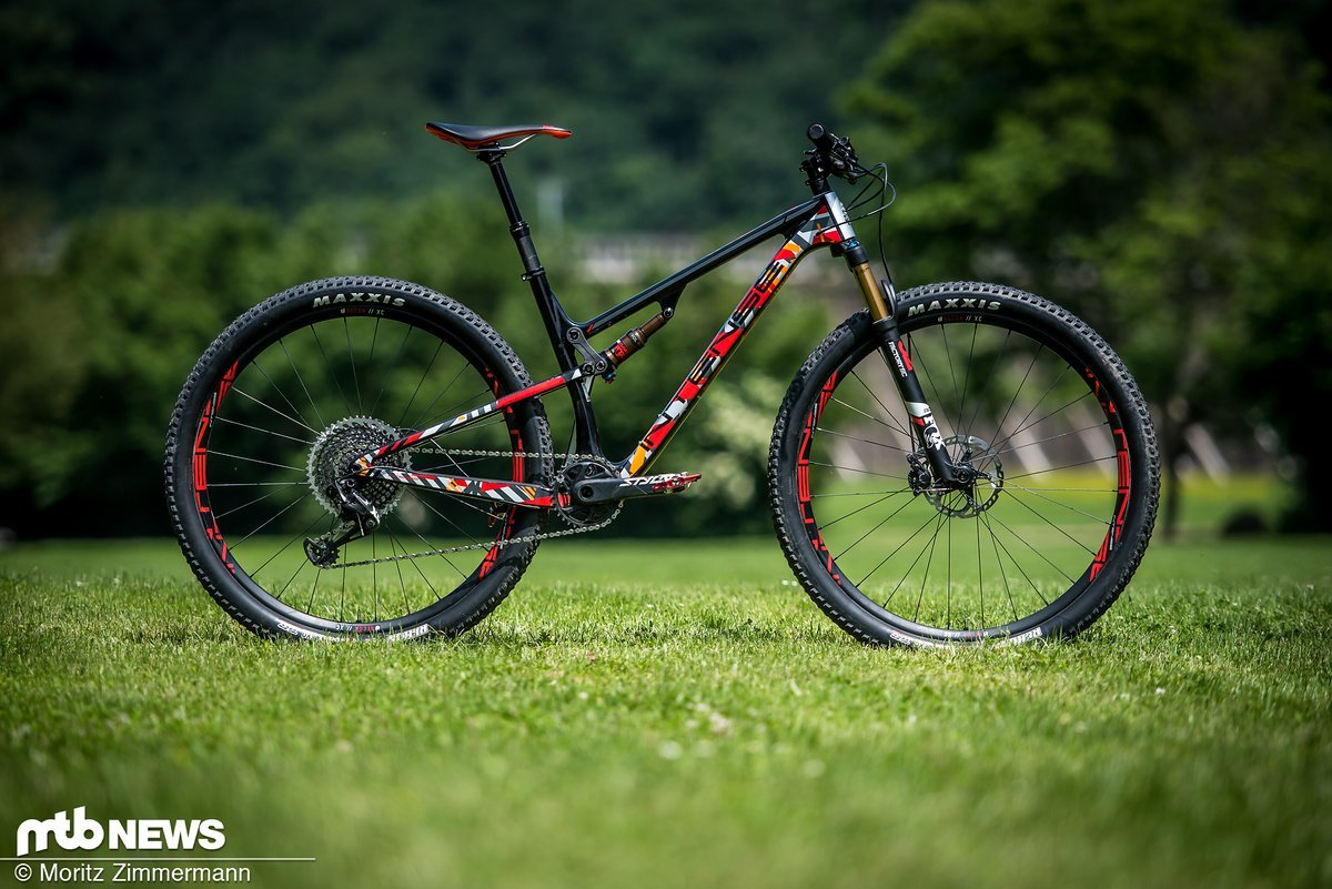

Ganz schön auffällig für einen Scharfschützen
Ganz schön auffällig für einen Scharfschützen - und auch die Geometrie des Sniper XC sticht sofort ins Auge. Abgesehen vom niedrigen Stack erinnern alle Zahlen eher an ein modernes Trailbike als eine XC-Maschine. Erhältlich ist das Intense Sniper in vier Größen von S bis XL.

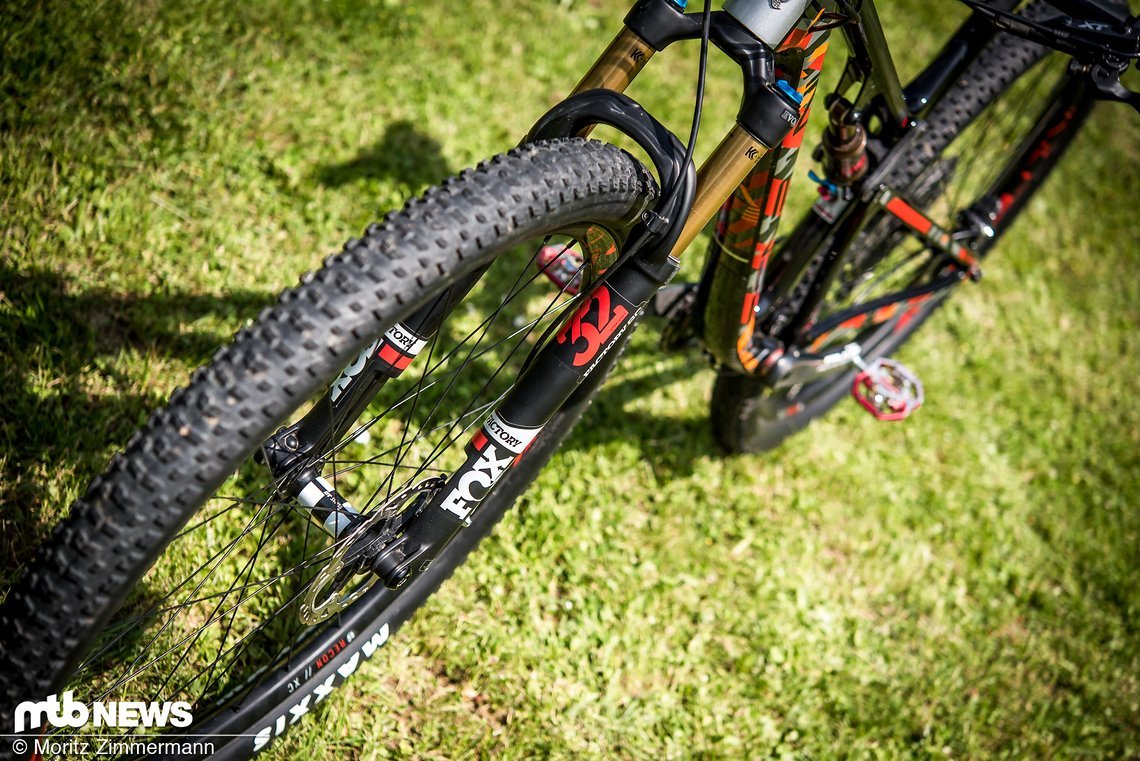

Eine Fox 32 Step Cast mit 100 mm Federweg sorgt für Kontrolle an der Front.

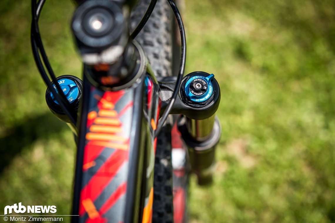

Auf einen vom Lenker aus bedienbaren Lock Out verzichtet das Intense Sniper XC.

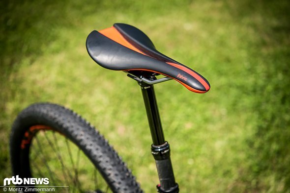

Der leichte Fabric-Sattel ist auf einer Kind Shock-Variostütze mit einem Verstellweg von 125 mm montiert.

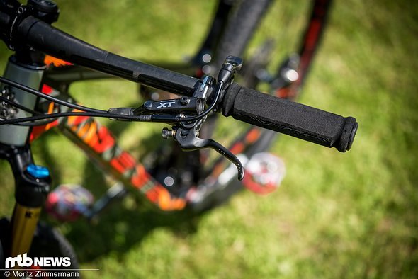

Der 760 mm Flat Bar und der 50 mm kurze Vorbau stammen genauso wie die Griffe aus dem Hause Intense.
Der 760 mm Flat Bar und der 50 mm kurze Vorbau stammen genauso wie die Griffe aus dem Hause Intense. - Trotz mehrerer Spacer unter dem Vorbau fällt das Cockpit des Intense Sniper XC niedrig aus.

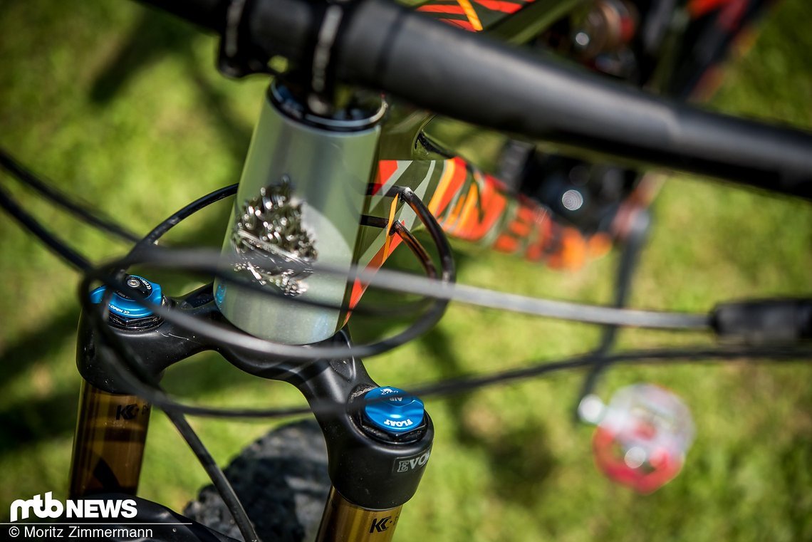

Die Plakette am silbernen Steuerrohr sticht sofort ins Auge.

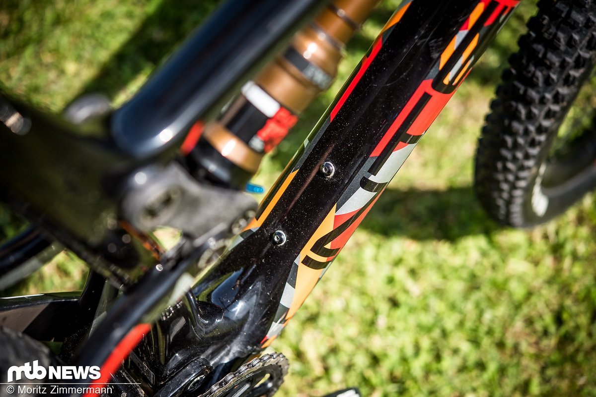

Kurz hinterm Steuerrohr verlaufen alle Kabel direkt ins Innere des edlen Carbon-Rahmen.

An immer mehr XC-Bikes sieht man Vario-Sattelstützen und Intense hat dem Sniper XC gleich 125 mm Verstellweg spendiert
An immer mehr XC-Bikes sieht man Vario-Sattelstützen und Intense hat dem Sniper XC gleich 125 mm Verstellweg spendiert - noch schöner wäre jedoch ein Trigger-Hebel.

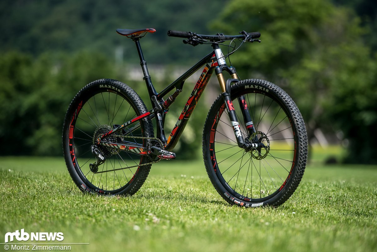

# Ganz schön auffällig für einen Scharfschützen - und auch die Geometrie des Sniper XC sticht sofort ins Auge. Abgesehen vom niedrigen Stack erinnern alle Zahlen eher an ein modernes Trailbike als eine XC-Maschine. Erhältlich ist das Intense Sniper in vier Größen von S bis XL.
# Eine Fox 32 Step Cast mit 100 mm Federweg sorgt für Kontrolle an der Front.
# Auf einen vom Lenker aus bedienbaren Lock Out verzichtet das Intense Sniper XC.
# Der leichte Fabric-Sattel ist auf einer Kind Shock-Variostütze mit einem Verstellweg von 125 mm montiert.
# Der 760 mm Flat Bar und der 50 mm kurze Vorbau stammen genauso wie die Griffe aus dem Hause Intense. - Trotz mehrerer Spacer unter dem Vorbau fällt das Cockpit des Intense Sniper XC niedrig aus.

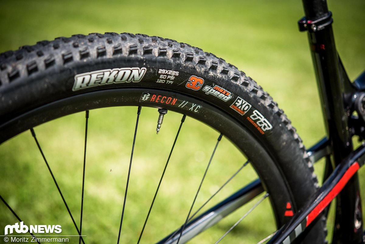

Auch an den Felgen setzt Intense auf hauseigene Produkte: Die Recon XC-Felgen aus Carbon haben einen guten Eindruck hinterlassen
# Auch an den Felgen setzt Intense auf hauseigene Produkte: Die Recon XC-Felgen aus Carbon haben einen guten Eindruck hinterlassen - darauf montiert sind Maxxis Rekon in einer Breite von 2,25".

Für ein Bike, das auf den Namen Sniper hört, erweckt das edle Carbon-Geschoss sehr viel Aufmerksamkeit. Das liegt auch an der eher extravaganten Lackierung, bei der das Unterrohr und der Hinterbau in schrillem Rot-Orange-Camouflage gehalten sind. Wer Understatement bevorzugt, der dürfte die dunkelgraue Variante des Intense Sniper XC bevorzugen. So oder so kann sich die Verarbeitung sehen lassen – was man von einem Rad dieser Preisklasse jedoch auch erwarten darf. Ein echter Hingucker ist die edle Plakette am kurzen Steuerrohr.

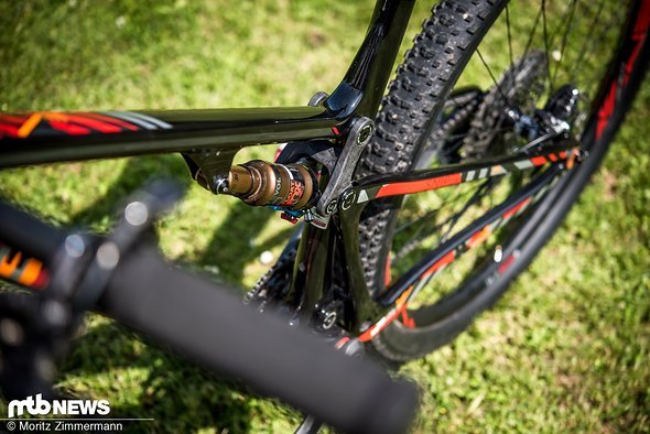

Der kurze Dämpfer des Intense Sniper XC sitzt unterhalb des Oberrohrs und wird von einer leichten Umlenkwippe aus Carbon angelenkt. Direkt oberhalb vom Tretlager sitzt eine weitere Wippe, die sich beim Einfedern in die entgegengesetzte Richtung dreht – so wird ein virtueller Drehpunkt erzeugt. Genauso wie das vordere Rahmendreieck ist auch der einteilige Hinterbau aus Carbon gefertigt. Um das Gewicht (noch weiter) zu drücken und gleichzeitig den berühmten Bling-Faktor zu erhöhen, setzt Intense am Sniper XC außerdem auf Titan-Hardware. Ein schönes Detail ist die Hinterrad-Achse, die sich dank integriertem Hebel ohne Werkzeug bedienen lässt und gleichzeitig sehr sauber aussieht. Das Tretlager wird in den Rahmen gepresst, ein Umwerfer lässt sich nicht montieren: Das Intense Sniper XC ist ein reines 1x-Bike.

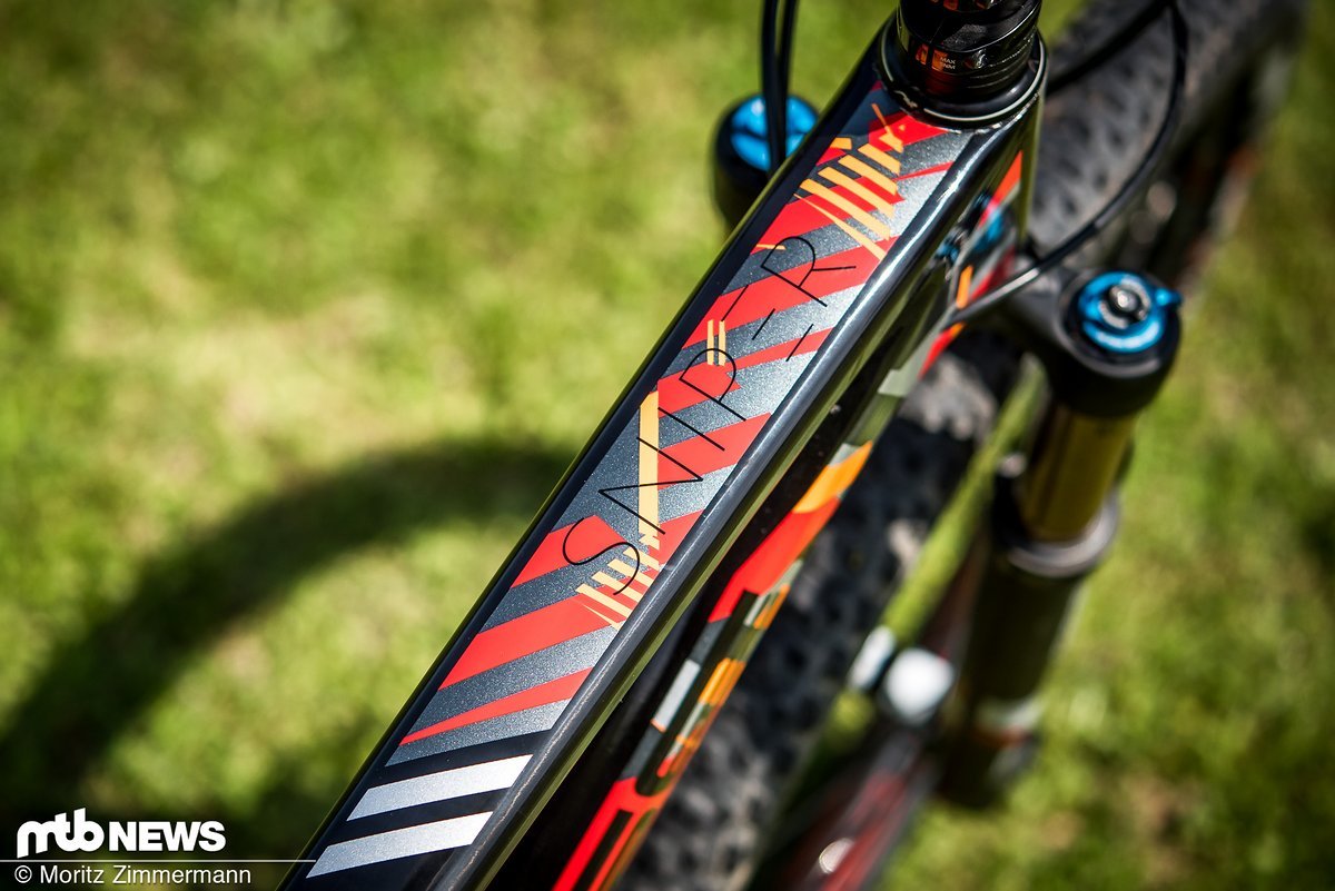

# Die Plakette am silbernen Steuerrohr sticht sofort ins Auge.
Der Dämpfer wird von einer federleichten Umlenkwippe aus Carbon aktiviert.
# Der Dämpfer wird von einer federleichten Umlenkwippe aus Carbon aktiviert.
Eine weitere kleine Umlenkwippe verbindet den einteiligen Carbon-Hinterbau mit dem Hauptrahmen.
# Eine weitere kleine Umlenkwippe verbindet den einteiligen Carbon-Hinterbau mit dem Hauptrahmen.
# Kurz hinterm Steuerrohr verlaufen alle Kabel direkt ins Innere des edlen Carbon-Rahmen.

Auf ruppigen Abschnitten macht sich der sehr progressive Hinterbau bemerkbar
# Auf ruppigen Abschnitten macht sich der sehr progressive Hinterbau bemerkbar - dadurch hat man das Gefühl, dass das Sniper XC relativ schnell am Limit ist.

Intense verzichtet auf einen Lock Out per Fernbedienung
# Intense verzichtet auf einen Lock Out per Fernbedienung - außerdem ist der Dämpfer so montiert, dass sich der blaue Plattform-Hebel während der Fahrt eher schlecht erreichen lässt.
# An immer mehr XC-Bikes sieht man Vario-Sattelstützen und Intense hat dem Sniper XC gleich 125 mm Verstellweg spendiert - noch schöner wäre jedoch ein Trigger-Hebel.
Fazit – Intense Sniper XC
Das Intense Sniper XC ist ein spannendes Bike mit gelungener Geometrie und einem hohen Spaßfaktor. Es kann sich jedoch nicht ganz entscheiden, was genau es denn sein möchte: Bergauf klettert es zwar zügig, muss jedoch effizienteren Bikes den Vortritt lassen. Bergab arbeitet der Hinterbau zwar sehr feinfühlig und die Geometrie lädt zum Heizen ein, doch in ruppigen Sektionen wird der kalifornische Scharfschütze vom sehr progressiven Hinterbau und der XC-lastigen Ausstattung ausgebremst. Andererseits: Wer auf der Suche nach einem spaßigen und pfeilschnellen Bike ist, das sich in keine Kategorie so richtig einordnen lässt, der dürfte mit dem Intense Sniper XC genau richtig liegen.
Pro
  • gelungene Geometrie
  • hoher Fahrspaß auf flowigen Trails
  • edler Rahmen und hochwertige Ausstattung
Contra
  • Dämpfer wippt bergauf im offenen Modus
  • kommt in ruppigen Passagen (zu) schnell ans Limit
Das Intense Sniper XC ist ein sehr spaßiger und sehr schneller Begleiter, der vor allem auf flowigen Trails mit kurzen, knackigen Gegenanstiegen glänzt
# Das Intense Sniper XC ist ein sehr spaßiger und sehr schneller Begleiter, der vor allem auf flowigen Trails mit kurzen, knackigen Gegenanstiegen glänzt - bergauf kann es jedoch nicht ganz mit anderen Cross Country-Bikes mithalten und bergab wird man das Gefühl nicht los, dass das fraglos vorhandene Abfahrts-Potenzial durch das sehr progressive Heck und die leichten Anbauteile etwas gehemmt wird. Unterm Strich bleibt ein modernes Down Country-Bike mit spannendem Charakter, das sich nicht so recht kategorisieren lassen will.
