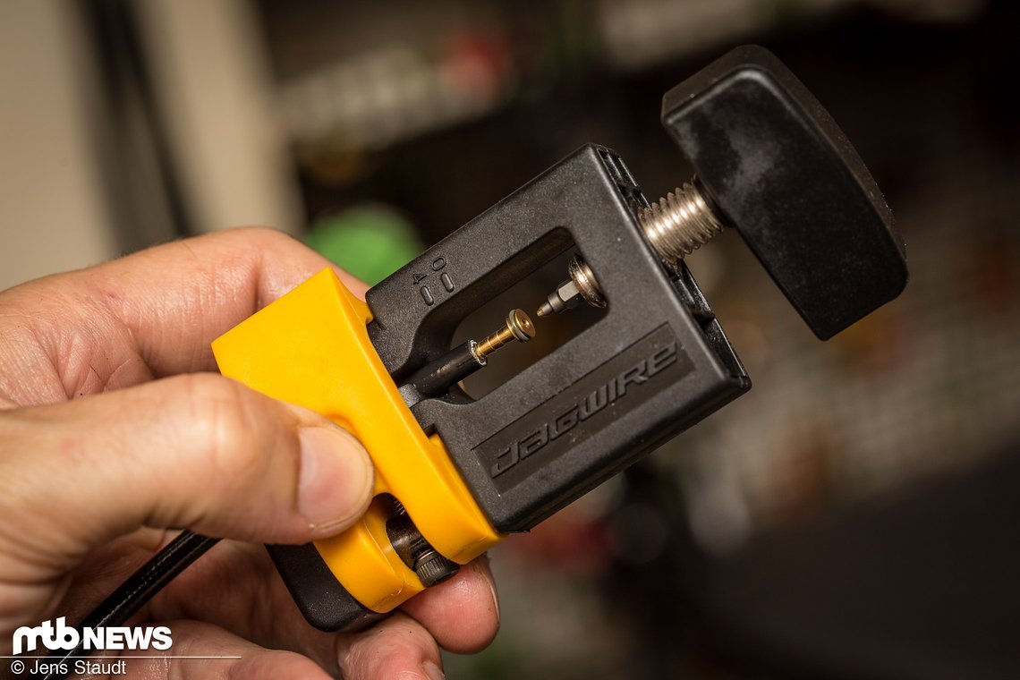

Zwar bietet SRAM Leitungseinsätze mit Gewinde und Torx-Öffnung an – bei anderen Herstellern allerdings muss man nach wie vor die Leitung klemmen und dann den Einsatz in die Leitung klöppeln. Weder ideal noch simpel machbar. Mit dem Jagwire Needle Driver 2.0 erledigt man diese Aufgabe schnell und einfach.
Einlegen der Bremsleitung
# Einlegen der Bremsleitung
Klemmung mit dem Mechanismus
# Klemmung mit dem Mechanismus
Mit dem Klemmmechanismus wird die eingelegte Bremsleitung fixiert und von oben hilft eine stumpfe Nadel, den Einsatz mit wenigen Handumdrehungen komplett in der Leitung zu versenken. Alle Hebel sind groß und griffig ausgeführt und können somit auch angenehm mit öligen Händen bedient werden.

Der Jagwire Cutter findet in jedem Werkzeugkoffer Platz
Eindrehen des Leitungseinsatzes
Einlegen. Zupacken. Fertig.
Seine Klinge ist sicher versteckt und wird über zwei Finger bedient
