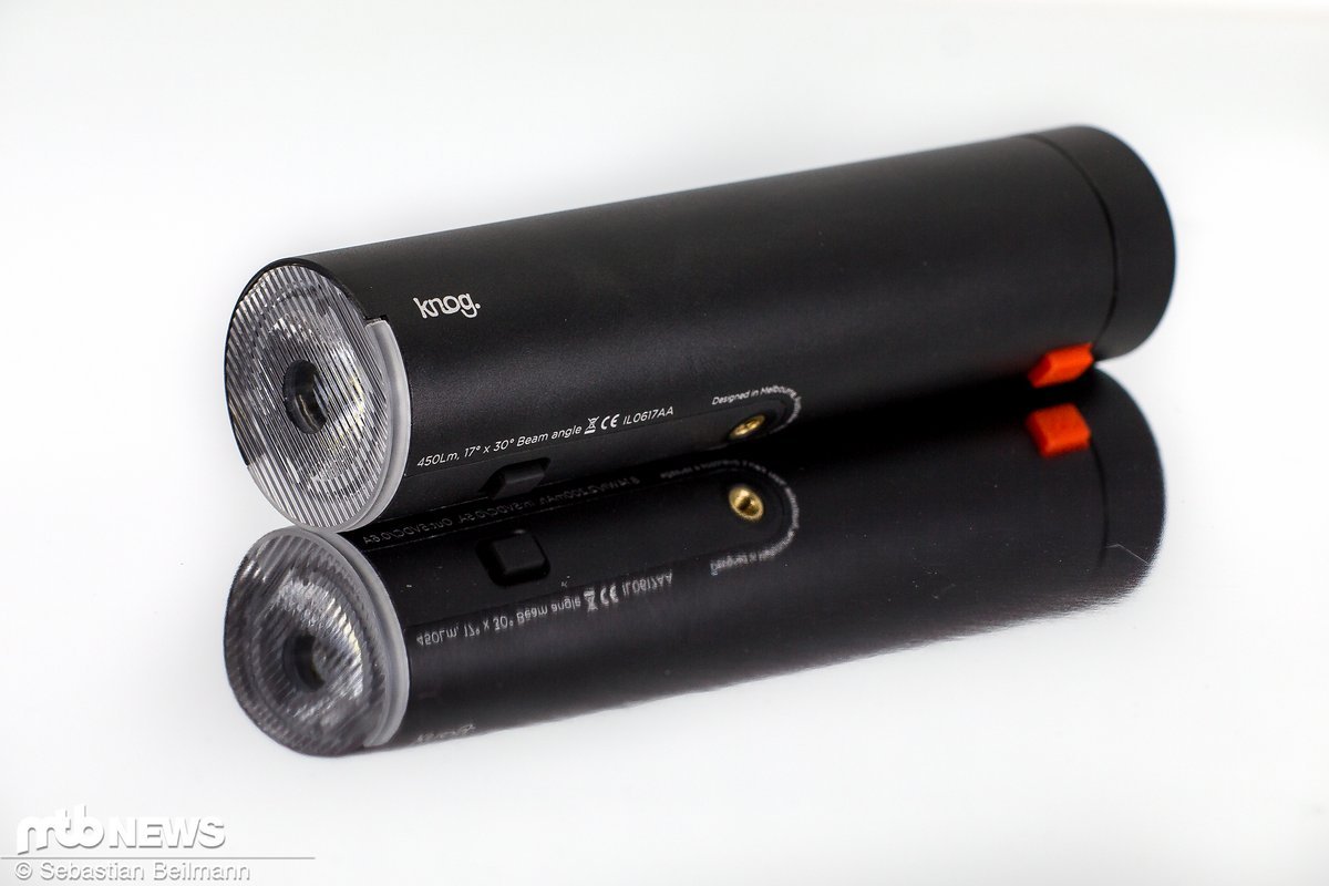

Sowohl Knog PWR Rider wie auch die Know PWR Trail bestehen aus CNC-gefrästem Aluminium, sind ordentlich verarbeitet und machen einen edlen, schlichten Eindruck. Die Leuchten sind wasserfest, allerdings nicht komplett wasserdicht. Vier kleine rote LEDs geben einen Überblick über den Ladestand der Akkus. Für den Straßenverkehr ist keine der Leuchten aus der Knog PWR Serie zugelassen.
Die Bedienung der kleineren Leuchte aus der „Charger“ Serie geschieht über einen kleinen Knopf. Mit langem Drücken wird die Leuchte ein- oder ausgeschaltet. Mit einem kurzen Druck wechselt man durch die Leuchtmodi oder bekommt im ausgeschalteten Zustand den Batteriestand angezeigt. Die Bedienung der großen, modularen Leuchte setzt auf das gleiche Prinzip, allerdings verfügt sie statt eines Buttons über einen Drehmechanismus am Lampenkopf, der die gleiche Funktion erfüllt.

Die kompakte Knog PWR Rider verfügt über eine LED ...
# Die kompakte Knog PWR Rider verfügt über eine LED ...

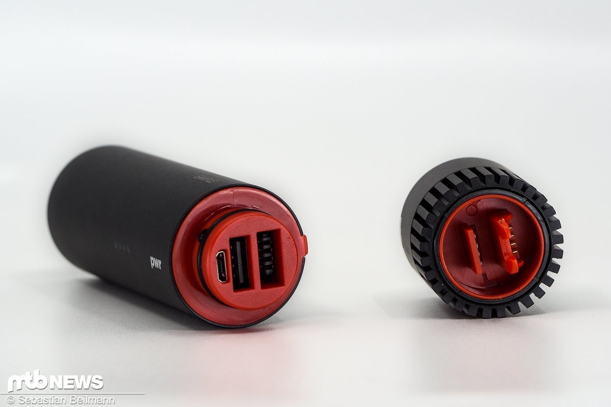

Bei den kleineren Leuchten aus der „Charger“ Serie verbirgt sich der USB-Anschluss zum Aufladen der Leuchte oder dem Laden von anderen Geräten auf der Rückseite der Leuchte. So lässt sich zum Beispiel das GPS-Gerät auch während der Fahrt bei Benutzung der Leuchte aufladen.
Bei der Knog PWR Rider sind Akku bzw. Leuchtkopf austauschbar
# Bei der Knog PWR Rider sind Akku bzw. Leuchtkopf austauschbar - so lassen sich unterschiedliche Akkus und Leuchtköpfe miteinander kombinieren

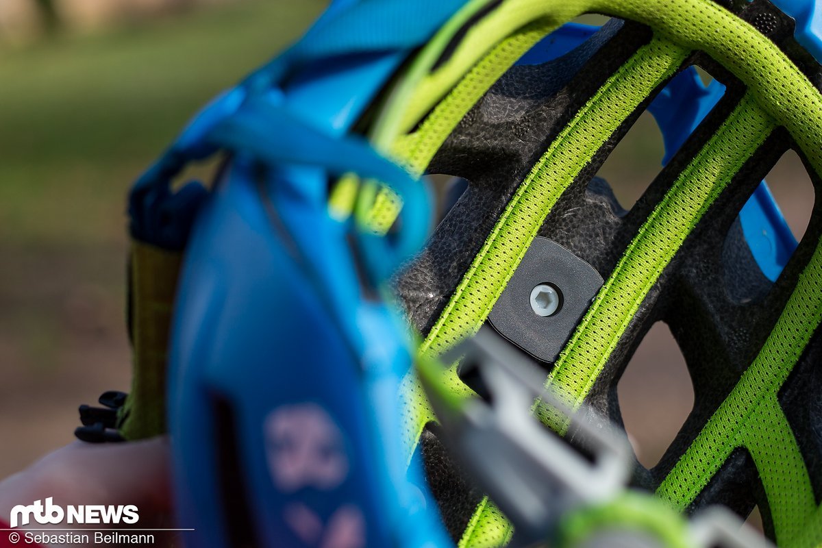

Beide Leuchten lassen sich über eine optional erhältliche Halterung, die in die Belüftungsöffnung eines Helms geschraubt wird, auch am Helm montieren. Zudem sind sie grundsätzlich mit GoPro-Aufnahmen kompatibel. In Sachen Gewicht liegt die kleinere Knog PWR Rider bei leichten 115 g, die Knog PWR Trail liegt bei stattlichen 218 g.

Die Helmhalterung wird einfach in ein Belüftungsloch geschraubt
# Die Helmhalterung wird einfach in ein Belüftungsloch geschraubt - simpel, aber effektiv und stabil

Die größere Knog PWR Trail Leuchte bietet maximal 1.000 Lumen Lichtstrom und macht damit auch auf dem Trail eine gute Figur. Dank der fest sitzenden Kunststoffhalterung sitzt sie sicher am Lenker. Auch auf dem Helm kann sie montiert werden, was aufgrund des hohen Gewichts von 218 g allerdings nicht empfehlenswert ist. Allerdings wird Knog als optionales Zubehör bald ein Verlängerungskabel anbieten, das den Leuchtkopf mit dem Akku verbindet – so kann der Akku in den Rucksack wandern.
