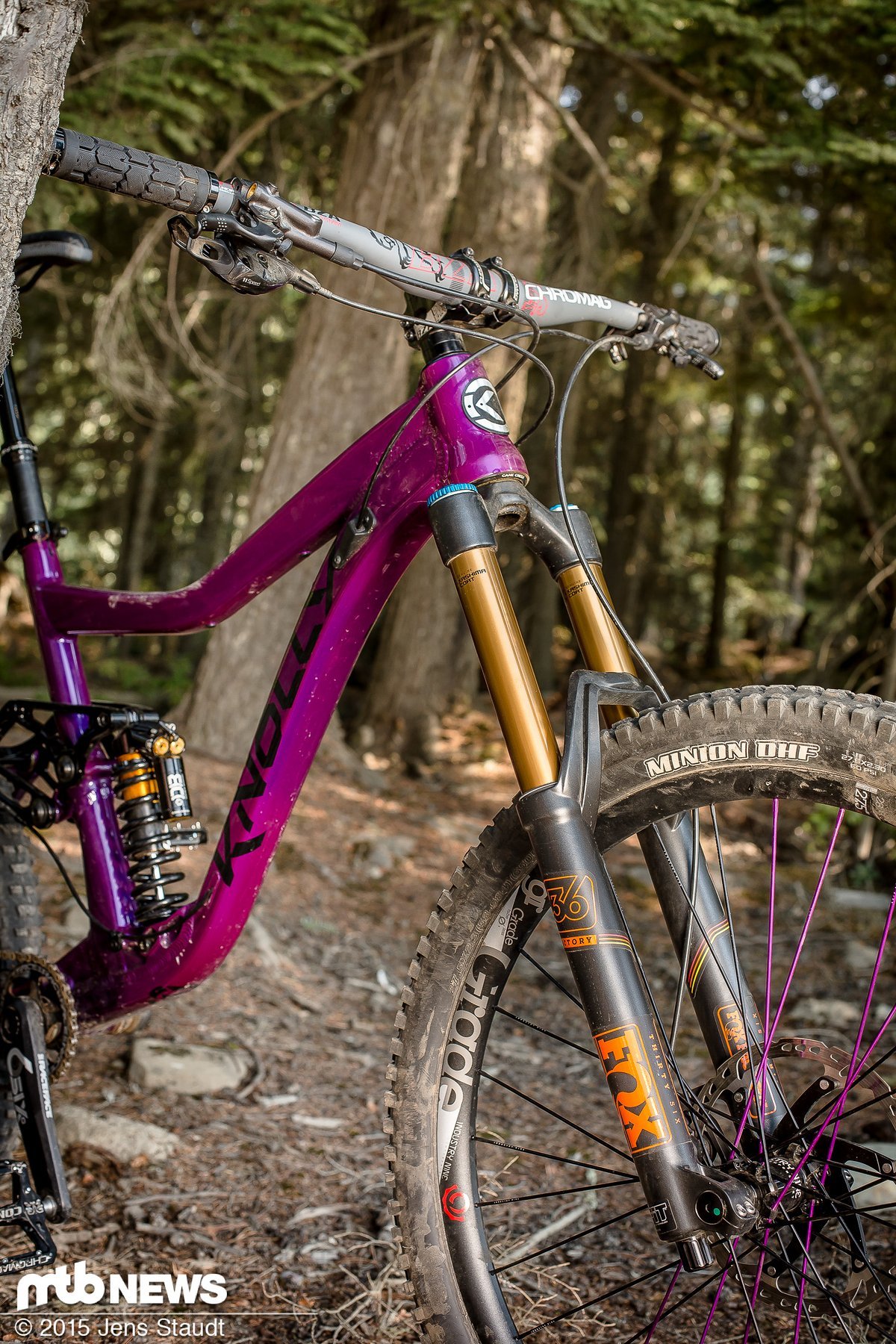

Soweit sind einige der Namen der Knolly Bikes medizinisch inspiriert.
Soweit sind einige der Namen der Knolly Bikes medizinisch inspiriert. - Im Delirium befanden wir uns definitiv, als wir schwindelerregende Trails auf an der North Shore gefahren sind.

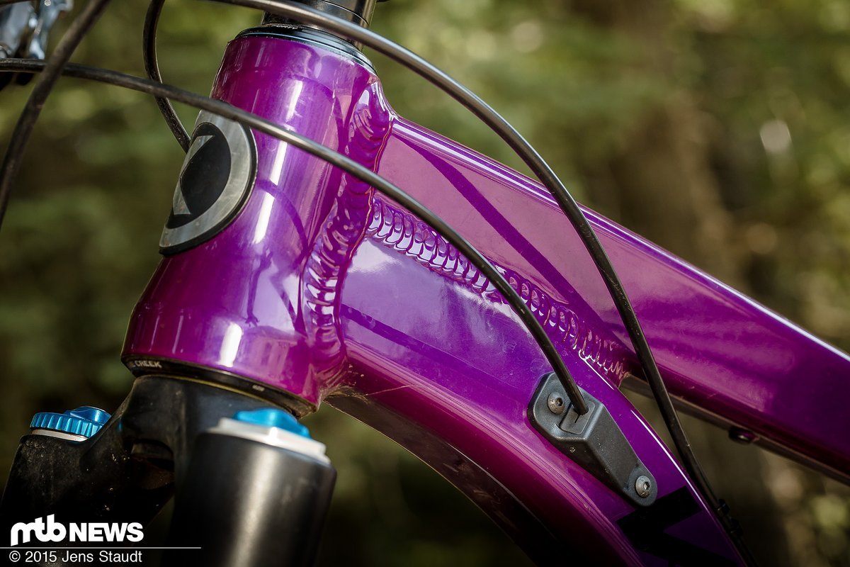

Die Eingänge der internen Leitungsführung bieten die Option auf verschiedene Einsätze
Die Eingänge der internen Leitungsführung bieten die Option auf verschiedene Einsätze - Ob 3 oder 4 oder 5 mm, ob zwei Kabel oder eines: Verschiedene Einsätze sind verfügbar und so verhindert man das Eindringen von Schmutz und Wasser in den Rahmen, falls man nicht alle Öffnungen belegt.

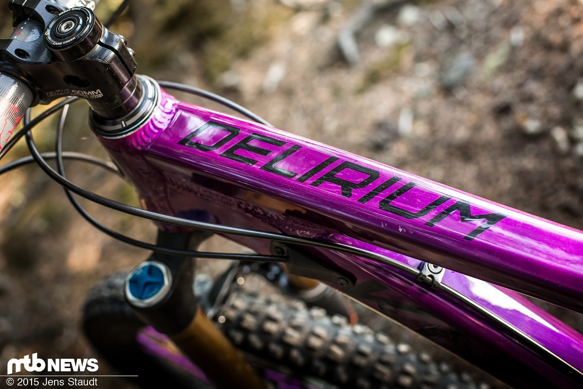

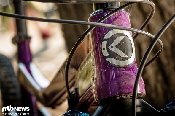

Stolz prangt das Knolly-Logo auf dem Steuerrohr
Stolz prangt das Knolly-Logo auf dem Steuerrohr - Der Name leitet sich vom Spitznamen des Markeneigeners Noel ab.
Ungewohnt
Ungewohnt - Lange Schweißraupen werden seltener an Bikes im Zuge der großen Carbonwelle. Schön sie hin und wieder zu sehen und umso schöner, wenn sie hübsch ausgeführt sind.

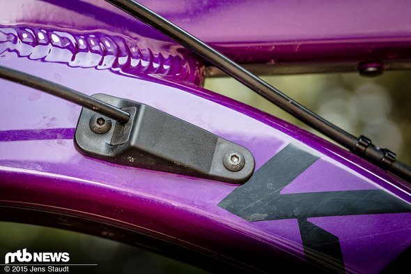

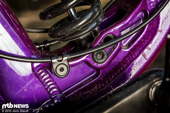

Kabel sind ein notwendiges Übel an Bikes
Kabel sind ein notwendiges Übel an Bikes - Knolly sorgt für eine saubere und sichere Verlegung.

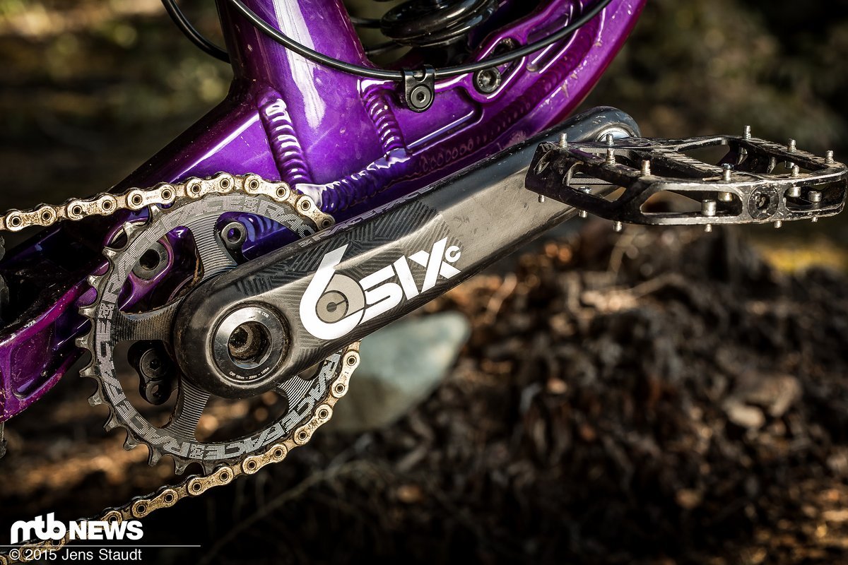

Sehr steif und solide sind die RaceFace Kurbeln, die in dieser Ausführung auch oft an Downhillbikes montiert werden
Sehr steif und solide sind die RaceFace Kurbeln, die in dieser Ausführung auch oft an Downhillbikes montiert werden - Eine Umwerfermontage ist nicht möglich.

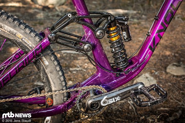

Komplexe Umlenkung
Komplexe Umlenkung - "Es sei nicht leicht, die komplexe "Four by 4" Anlenkung zu rechtfertigen - bis die Leute es selbst gefahren sind" – So erklärt Ryan Berrecloth uns Knollys Hinterbausystem.

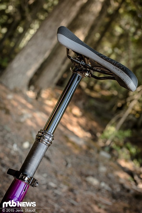

Man setzt nicht nur am Sattel auf Marken aus der Region...

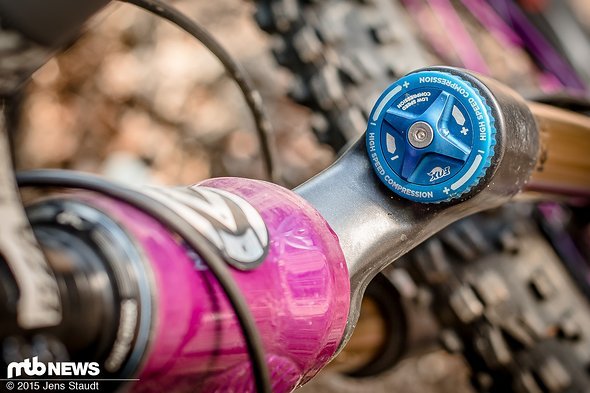

Bewährt
Bewährt - Die Fox 36 bot auch im rabiatesten Gelände viel Steifigkeit und sehr gute Einstellbarkeit.

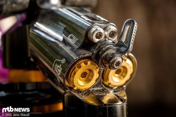

"Cane Creek Double Barrel Coil CS"
"Cane Creek Double Barrel Coil CS" - Ein sehr langer Name für ein komplex verstellbares Produkt.

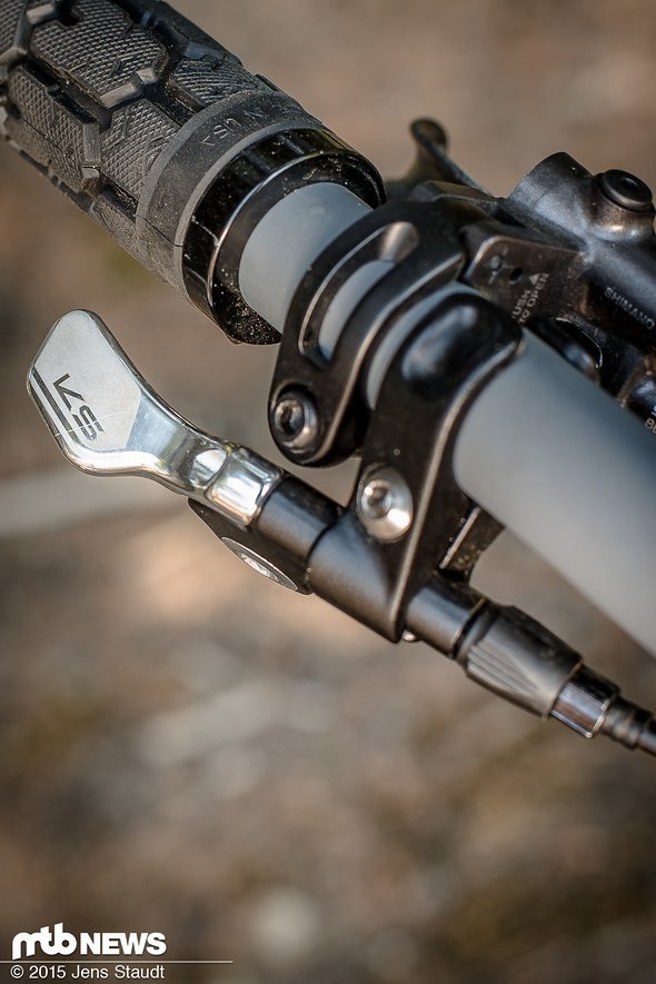

Die sogenannte "Southpaw" von Kindshock ermöglicht die angenehme Bedienung unterhalb des Lenkers
Die sogenannte "Southpaw" von Kindshock ermöglicht die angenehme Bedienung unterhalb des Lenkers - leider muss man hier mit Carbon- oder Kupfermontagepaste arbeiten, um einen verdrehsicheren Sitz zu garantieren.

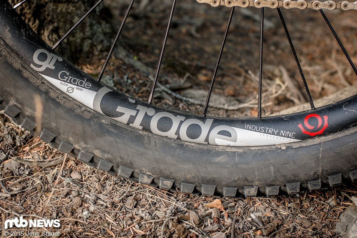

Industrie Nine Downhill Laufräder sorgend für präzise Linienwahl und der schnell greifende Freilauf ist auf technischen Trails eine wahre Wonne.

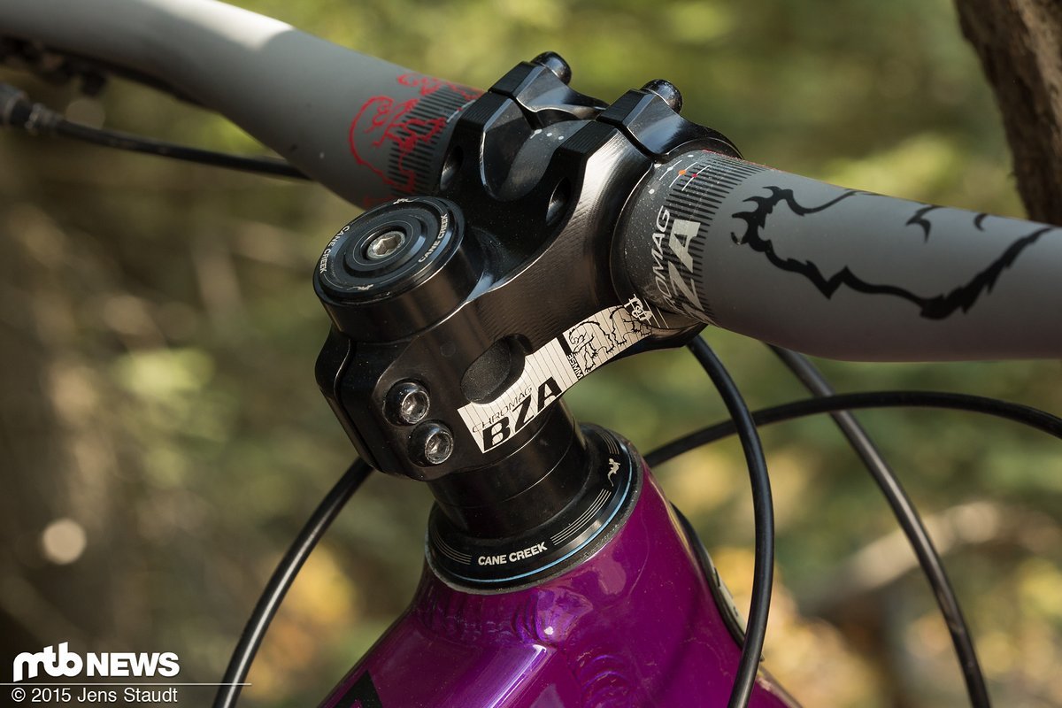

Ein 50 mm Vorbau bietet eine gute Balance...
Ein 50 mm Vorbau bietet eine gute Balance... - ...aus direktem Lenkverhalten und nicht zu kippeligen Lenkbewegungen im Uphill.

Überall Carbon-Rahmen, Carbon-Felgen, Leichtbau-Bremsen, Reifen um die 600 g – alles Dinge, die man nicht am Knolly Delirium findet. Hier sind zwar auch ein Carbon-Lenker (800 mm von Chromag) und -Kurbeln (RaceFace Six) montiert, diese entstammen aber eher aus dem Downhill- als dem gewichtsfanatischen All-Mountain/CC-Sektor. Der Mix der Anbauteile ist definitiv interessant: Auf Industrie Nine Downhill-Laufrädern befinden sich Tubeless-Reifen aus dem Hause Maxxis und eine Shimano-Bremsanlage sorgte für sorgenfreie Verzögerung.
# Soweit sind einige der Namen der Knolly Bikes medizinisch inspiriert. - Im Delirium befanden wir uns definitiv, als wir schwindelerregende Trails auf an der North Shore gefahren sind.
# Stolz prangt das Knolly-Logo auf dem Steuerrohr - Der Name leitet sich vom Spitznamen des Markeneigeners Noel ab.
# Kabel sind ein notwendiges Übel an Bikes - Knolly sorgt für eine saubere und sichere Verlegung.
# Sehr steif und solide sind die RaceFace Kurbeln, die in dieser Ausführung auch oft an Downhillbikes montiert werden - Eine Umwerfermontage ist nicht möglich.
Die Four by 4-Anlenkung von Knolly wirkt auf den ersten Blick kompliziert. Sie sei oft schwer zu rechtfertigen, so Ryan – aber soll die perfekte Balance zwischen Bergauf- und Bergab-Qualitäten bieten. In jedem Fall passt der technische Look zum Rest des Rahmens, an dem sich lange Schweißnähte und ein komplex zusammengesetzter Tretlager-Bereich fanden. Funktionale Kabeleingänge ermöglichen mit Hilfe von Einsätzen für verschiedene Leitungsmengen und -durchmesser eine kurze Zugführung innerhalb des Hauptrahmens. Außerhalb des Rahmens findet sich ein ausgeklügeltes Befestigungssystem für eine sichere und schleiffreie Verlegung aller Züge.
Komplexe Umlenkung
# Komplexe Umlenkung - "Es sei nicht leicht, die komplexe "Four by 4" Anlenkung zu rechtfertigen - bis die Leute es selbst gefahren sind" – So erklärt Ryan Berrecloth uns Knollys Hinterbausystem.
# Man setzt nicht nur am Sattel auf Marken aus der Region...

Bewährt
# Bewährt - Die Fox 36 bot auch im rabiatesten Gelände viel Steifigkeit und sehr gute Einstellbarkeit.
# "Cane Creek Double Barrel Coil CS" - Ein sehr langer Name für ein komplex verstellbares Produkt.
# Die sogenannte "Southpaw" von Kindshock ermöglicht die angenehme Bedienung unterhalb des Lenkers - leider muss man hier mit Carbon- oder Kupfermontagepaste arbeiten, um einen verdrehsicheren Sitz zu garantieren.
# Industrie Nine Downhill Laufräder sorgend für präzise Linienwahl und der schnell greifende Freilauf ist auf technischen Trails eine wahre Wonne.
# Ein 50 mm Vorbau bietet eine gute Balance... - ...aus direktem Lenkverhalten und nicht zu kippeligen Lenkbewegungen im Uphill.
