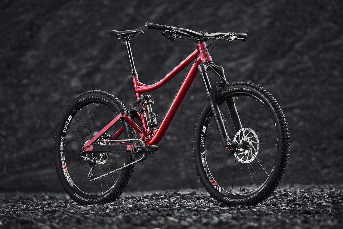

Das LAST Bikes CLAY ist der neueste Zuwachs der LAST Bikes Familie: Mit 140 mm Federweg, 27.5″-Laufrädern und progressivem Hinterbau soll das CLAY eine facettenreiche Spaßmaschine sein. Hier sind die Infos zur neuen Trailrakete aus dem Pott, die in vier Modellen und einem Preisbereich zwischen 2.999 € bis 5.679 € zu haben ist.

Verantwortlich für das effziente Fahrwerk ist das LAST-typische Federungssystem mit einem durch Umlenkhebel angelenkten Dämpfer metrischen Standards. Hierdurch kann die Kennlinie des Federungssystems unabhängig von anderen Faktoren wie beispielsweise der Raderhebungskurve festgelegt werden. Im mittleren Bereich ist die Kennlinie linear bis leicht progressiv, so dass der verfügbare Federweg optimal genutzt wird. Zum Ende wird das System stark progressiv. Das Ergebnis ist hervorragendes Feedback vom Untergrund, dass das Abziehen an Bodenwellen und aktives Fahren auch durch kurvige Trails unterstützt.
Hergestellt aus hochfesten Aluminiumlegierungen besteht der CLAY-Rahmen alle Prüfungen für den Einsatz gemäß der ASTM-Kategorie 4, welche normalerweise für Endurobikes angewendet wird.
# Hergestellt aus hochfesten Aluminiumlegierungen besteht der CLAY-Rahmen alle Prüfungen für den Einsatz gemäß der ASTM-Kategorie 4, welche normalerweise für Endurobikes angewendet wird. - © Paul Masukowitz
Langfristigen Spaß garantieren die werksseitig montierten, vollkugeligen Edelstahllager von Endurobearings. An allen Drehpunkten werden Lagerbolzen aus hochfestem Aluminium mit unempfndlichen Regelgewinden eingesetzt, die gleichzeitig die Lager abdeckt.
# Langfristigen Spaß garantieren die werksseitig montierten, vollkugeligen Edelstahllager von Endurobearings. An allen Drehpunkten werden Lagerbolzen aus hochfestem Aluminium mit unempfndlichen Regelgewinden eingesetzt, die gleichzeitig die Lager abdeckt. - © Paul Masukowitz
Die Steckachse wird in einen tauschbaren Gewindeeinsatz im Hinterbau eingeschraubt. Sollten die Gewinde der Postmount-Aufnahme Schaden nehmen, so bieten die Ausfallenden Platz für Tonnenmuttern, die einfach eingelegt werden können.
# Die Steckachse wird in einen tauschbaren Gewindeeinsatz im Hinterbau eingeschraubt. Sollten die Gewinde der Postmount-Aufnahme Schaden nehmen, so bieten die Ausfallenden Platz für Tonnenmuttern, die einfach eingelegt werden können. - © Paul Masukowitz
