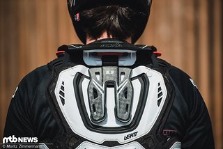

Viel Sichtcarbon an der Heckflosse
Viel Sichtcarbon an der Heckflosse - das sieht nicht nur schick aus, sondern spart auch Gewicht. Die Brace lässt sich hier übrigens flach zusammenklappen und somit leicht transportieren.
# Viel Sichtcarbon an der Heckflosse - das sieht nicht nur schick aus, sondern spart auch Gewicht. Die Brace lässt sich hier übrigens flach zusammenklappen und somit leicht transportieren.

    Denn das über Kreuz Verschlusssystem hält das 6.5 vorne und hinten angenehm und solide in Position.
