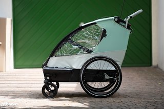

Der Leggero Vento R2 ist frisch aufgelegt und zeigt sich in vielen Details im Vergleich zu Vorgänger überarbeitet
Der Leggero Vento R2 ist frisch aufgelegt und zeigt sich in vielen Details im Vergleich zu Vorgänger überarbeitet - geblieben ist die klare Formsprache des am Bodensee (Romanshorn, Schweiz) entwickelten Fahrradanhängers für Kinder

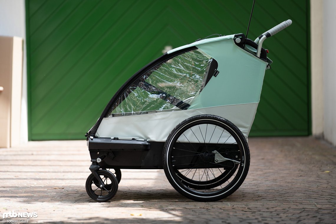

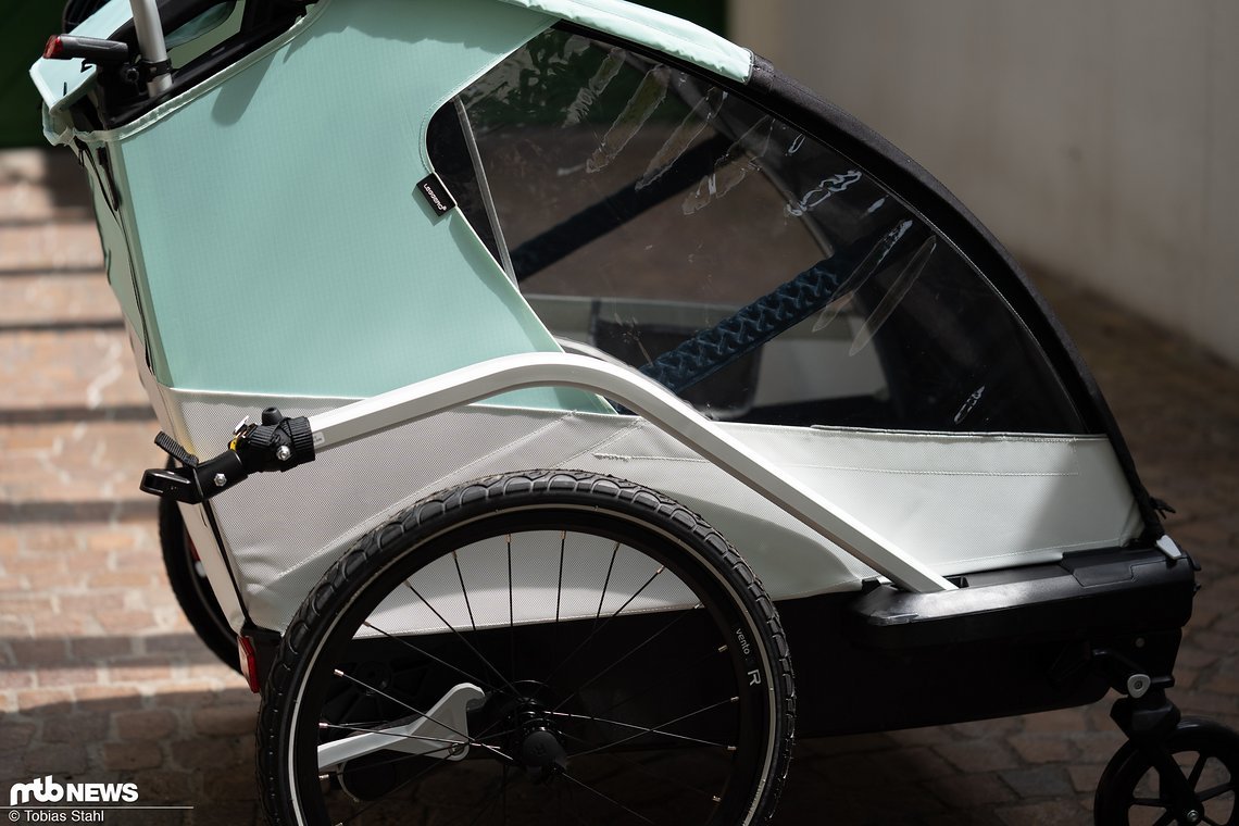

Gradlinig und klar gezeichnet präsentiert sich der Leggero Vento R in der neusten Überarbeitung

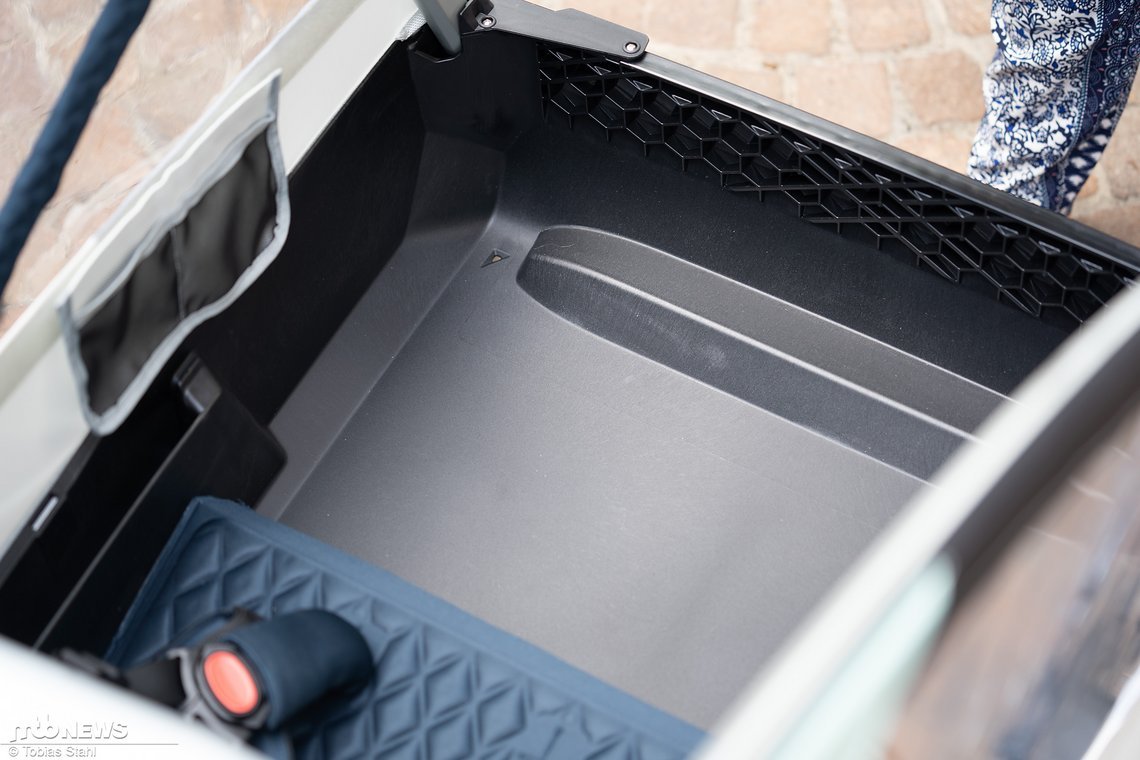

Die Basis des Leggero Vento R ist eine durchgängige Kunststoffwanne
Die Basis des Leggero Vento R ist eine durchgängige Kunststoffwanne - leider neigt diese auf schlechten Strecken dazu, als Resonanzkörper zu fungieren und schlechte Akustik zu verbreiten
Die Bodenwanne ist an sich eine gute Idee und Wasserabläufe helfen bei der Reinigung
Die Bodenwanne ist an sich eine gute Idee und Wasserabläufe helfen bei der Reinigung - leider zerkratzt sie relativ schnell, außerdem sind die Kanten links am Bildrand relativ scharf

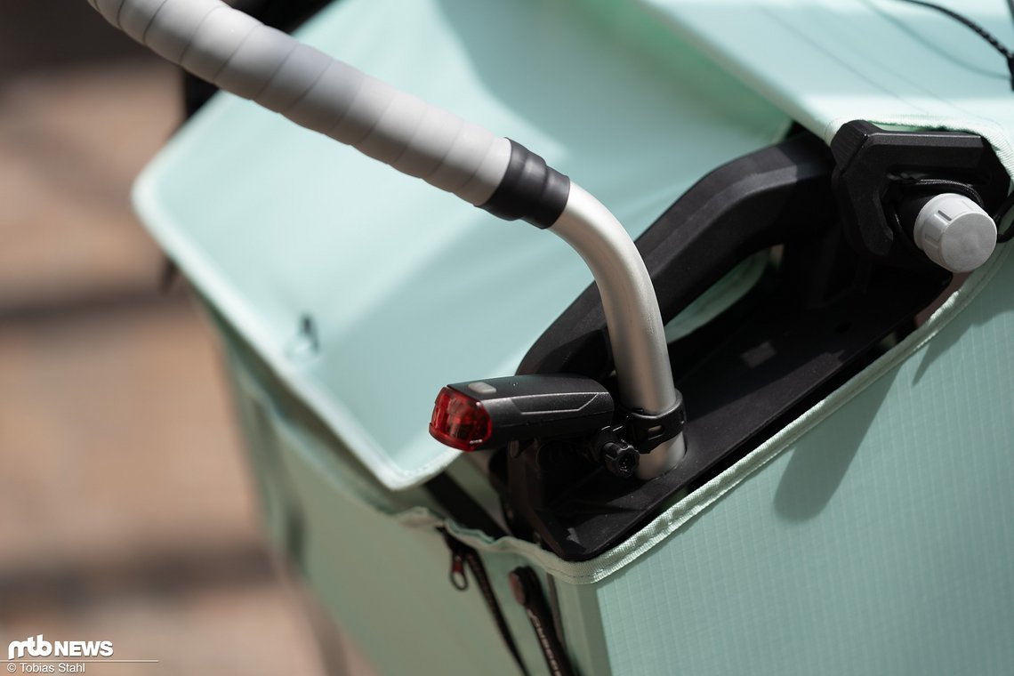

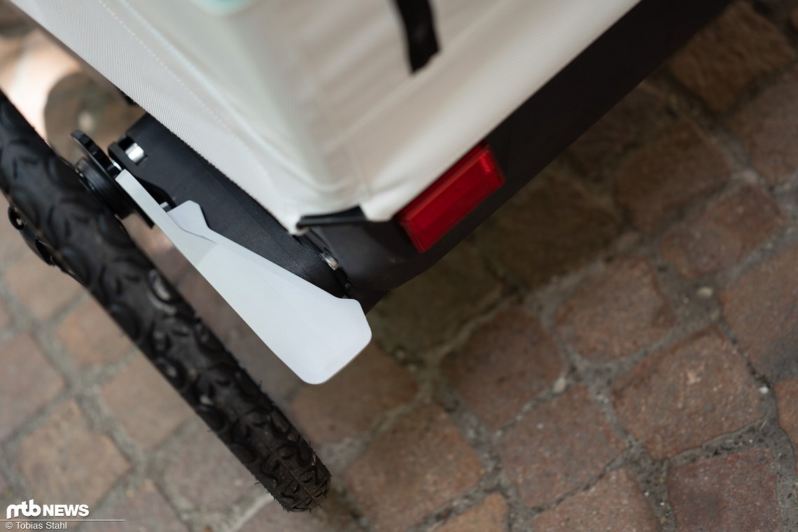

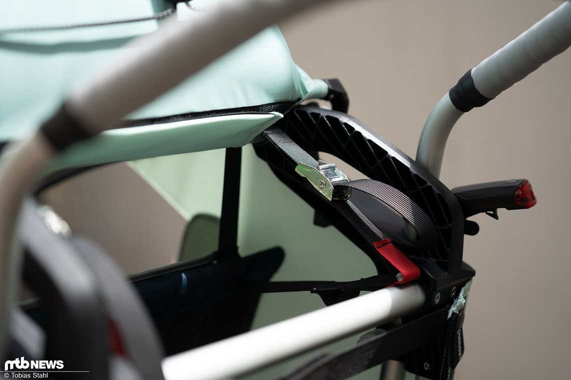

Das Rücklicht wird mitgeliefert und muss an der Basis des Schiebegriffs befestigt werden

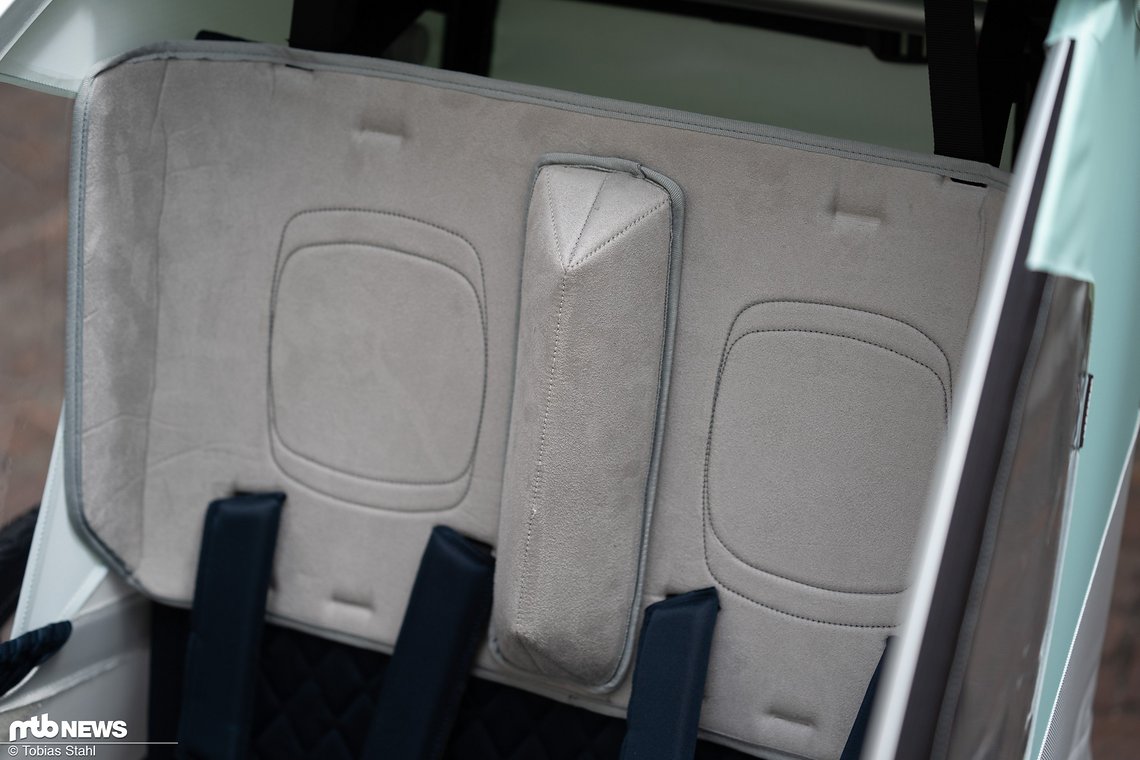

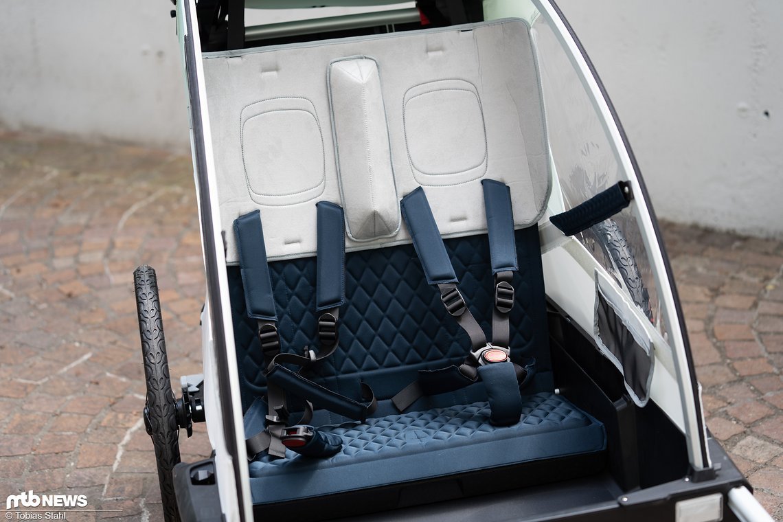

Das Kopfpolster fällt relativ dünn aus, in der Mitte kann eine kleine Trennwange montiert werden
Das Kopfpolster fällt relativ dünn aus, in der Mitte kann eine kleine Trennwange montiert werden - die Abnäher oben links und rechts zeigen an, wie groß das Kind maximal sein darf

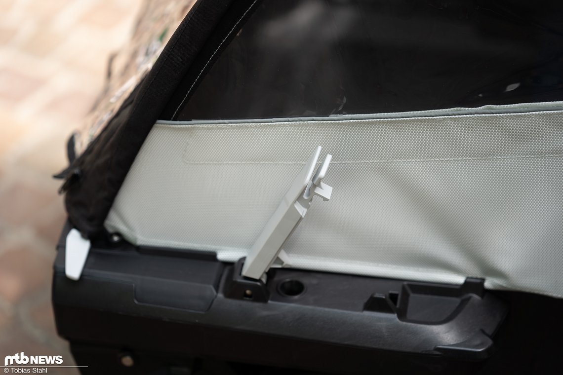

Das Verdeck wird vorne links und rechts eingehängt (schwarzer Griff), zusätzlich wird es mit zwei Gummizügen gespannt (weißer Hebel oben auf der Deichsel

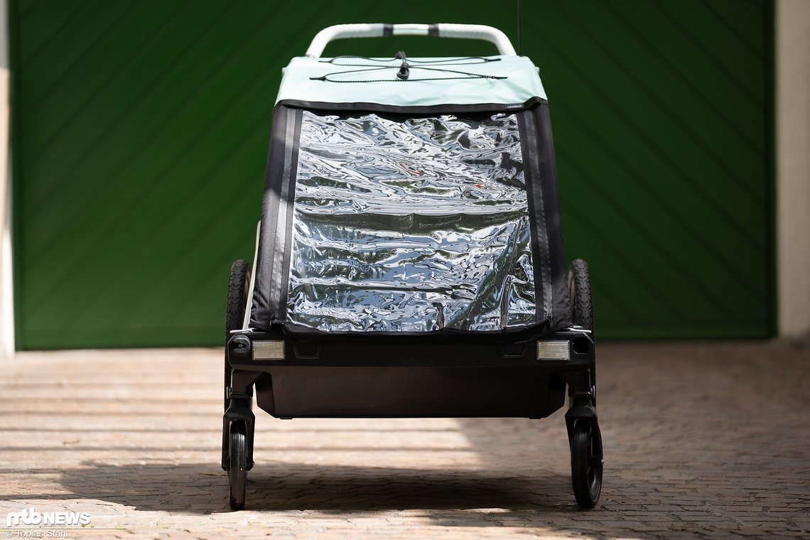

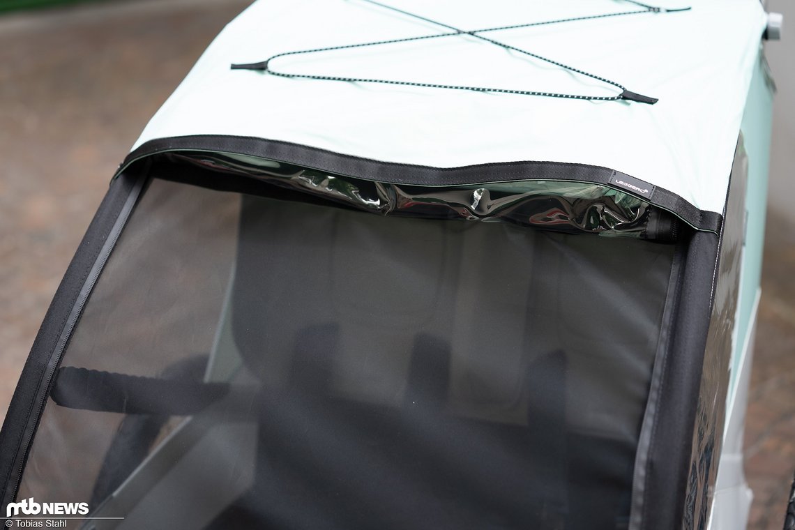

Das Fliegengitter ist feinmaschig und gut gespannt
Das Fliegengitter ist feinmaschig und gut gespannt - so bleibt der Dreck draußen und man kann trotzdem gut in den Innenraum sehen

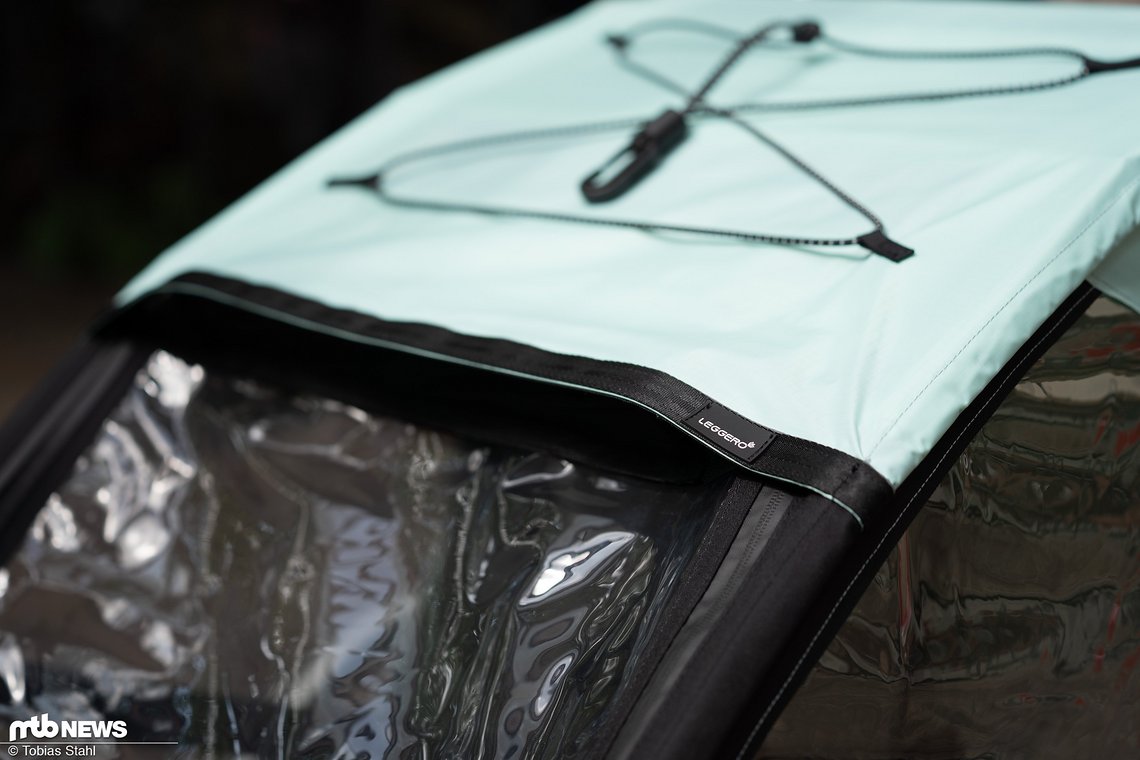

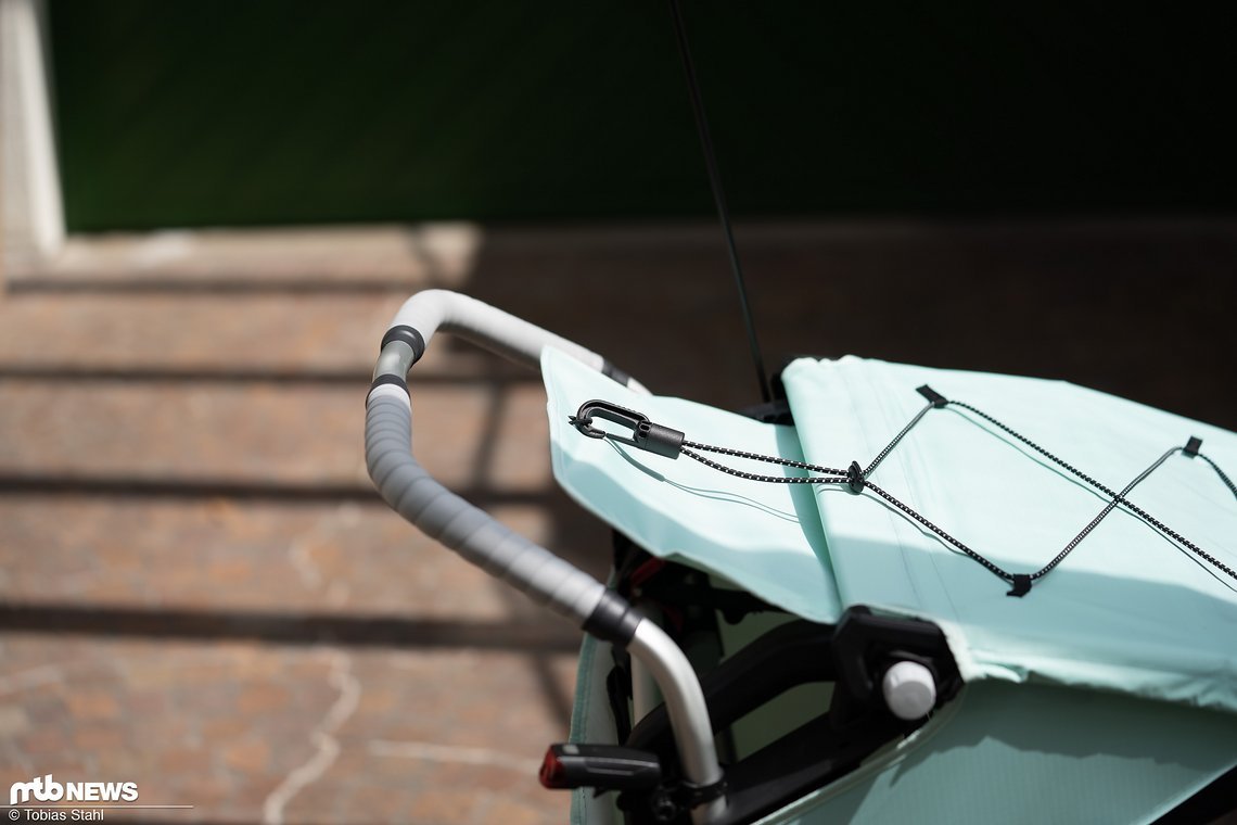

Das Regenverdeck findet oben im Dach sicher seinen Platz
Das Regenverdeck findet oben im Dach sicher seinen Platz - bei Bedarf kann es ganz abgenommen werden
Praktisch: Auf dem Dach lassen sich leichte Dinge wie zum Beispiel Jacken sicher verzurren
Praktisch: Auf dem Dach lassen sich leichte Dinge wie zum Beispiel Jacken sicher verzurren - leider sind die Bänder nicht lang genug für z. B. ein Laufrad

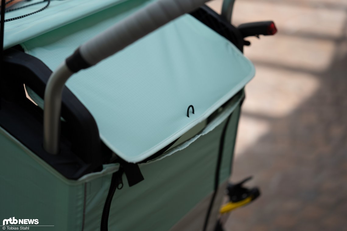

Fehlt hier etwas? Jein, zumindest kann der Kofferraum nicht wirklich dicht abgeschlossen werden, denn die obere Klappe ist lediglich aufgelegt

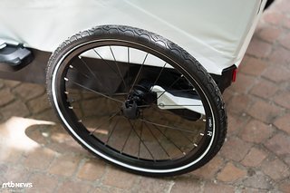

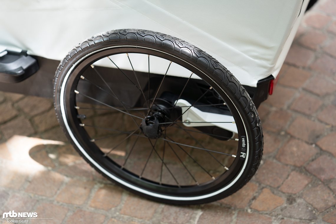

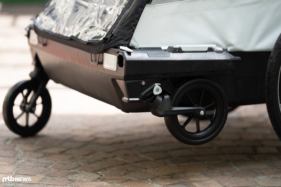

Der Vento R rollt standesgemäß auf 20″-Rädern
Der Vento R rollt standesgemäß auf 20″-Rädern - die Reifen fallen relativ dünn und einfach aus

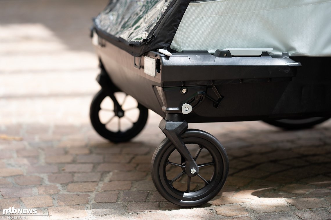

Die Buggy-Räder sind aus Gummi auf Kunststoff gefertigt
Die Buggy-Räder sind aus Gummi auf Kunststoff gefertigt - wer abseits von perfektem Teer fahren will, der sollte das vordere Jogger-Rad in Betracht ziehen. Es ist mit Luft gefüllt und größer, so dass der Hänger vernünftig abrollen kann
Praktisch: Die Buggy-Räder können bei Nichtbedarf einfach nach oben geklappt werden
Praktisch: Die Buggy-Räder können bei Nichtbedarf einfach nach oben geklappt werden - dazu ist nur der dreieckige, graue Knopf zu ziehen

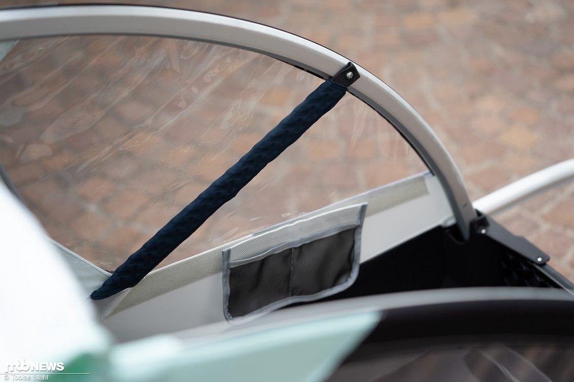

Der Innenraum ist geräumig und fällt mit dem hellen Kopfteil und der blau abgesetzten, angedeuteten Rautensteppung auf der Rückenlehne und der Sitzbank direkt auf
Der Innenraum ist geräumig und fällt mit dem hellen Kopfteil und der blau abgesetzten, angedeuteten Rautensteppung auf der Rückenlehne und der Sitzbank direkt auf - der Einstieg ist angenehm und die Übersicht nach draußen sehr gut

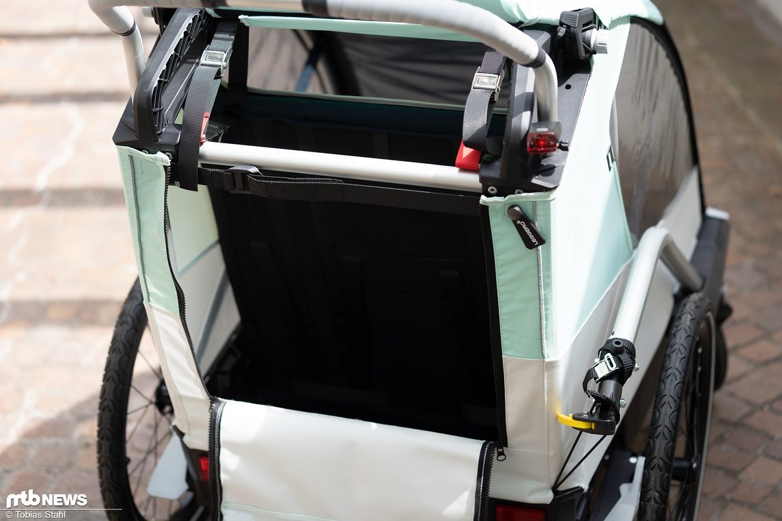

Die Kofferraumöffnung ist ebenso groß wie der Kofferraum selbst
Die Kofferraumöffnung ist ebenso groß wie der Kofferraum selbst - hier passt richtig was rein

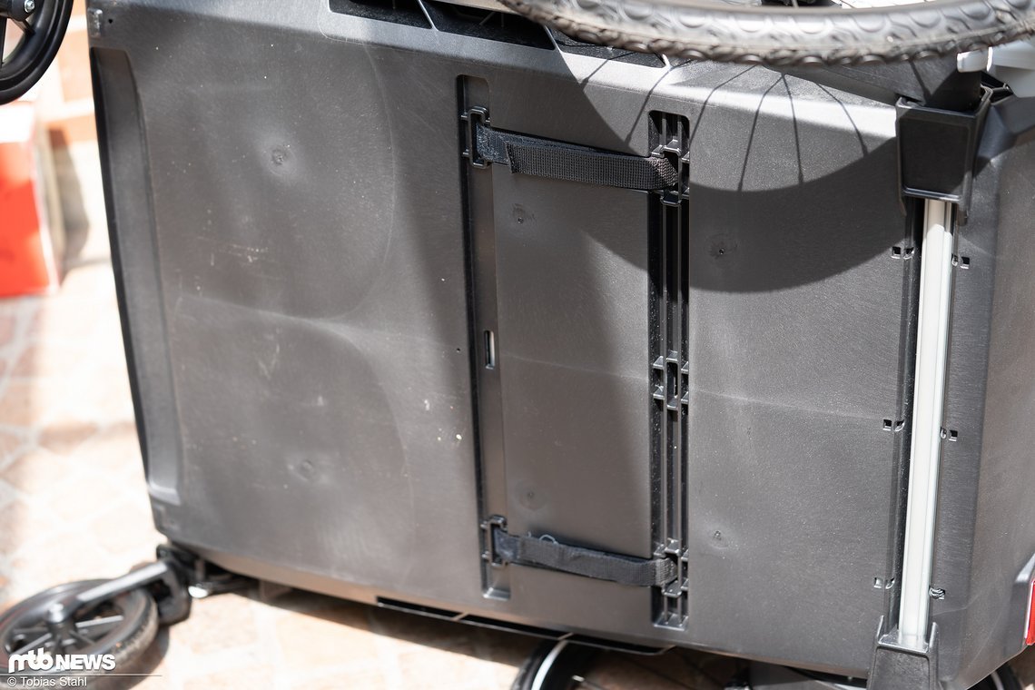

Die seitliche Tasche kann mittels Klett vor und zurück bewegt werden
Die seitliche Tasche kann mittels Klett vor und zurück bewegt werden - leider ist sie so flach genäht und so wenig flexibel, das sie abgesehen von Handy oder Schlüssel nichts wirklich aufnehmen kann

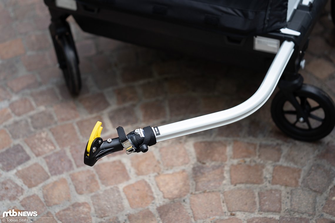

Praktisch: Die Deichsel wird im Schiebebetrieb einfach seitlich eingesteckt und über einen kleinen Spanngurt hinten am Hänger gesichert
Praktisch: Die Deichsel wird im Schiebebetrieb einfach seitlich eingesteckt und über einen kleinen Spanngurt hinten am Hänger gesichert - technisch und kostenseitig denkbar einfach, aber mit einwandfreier Funktion

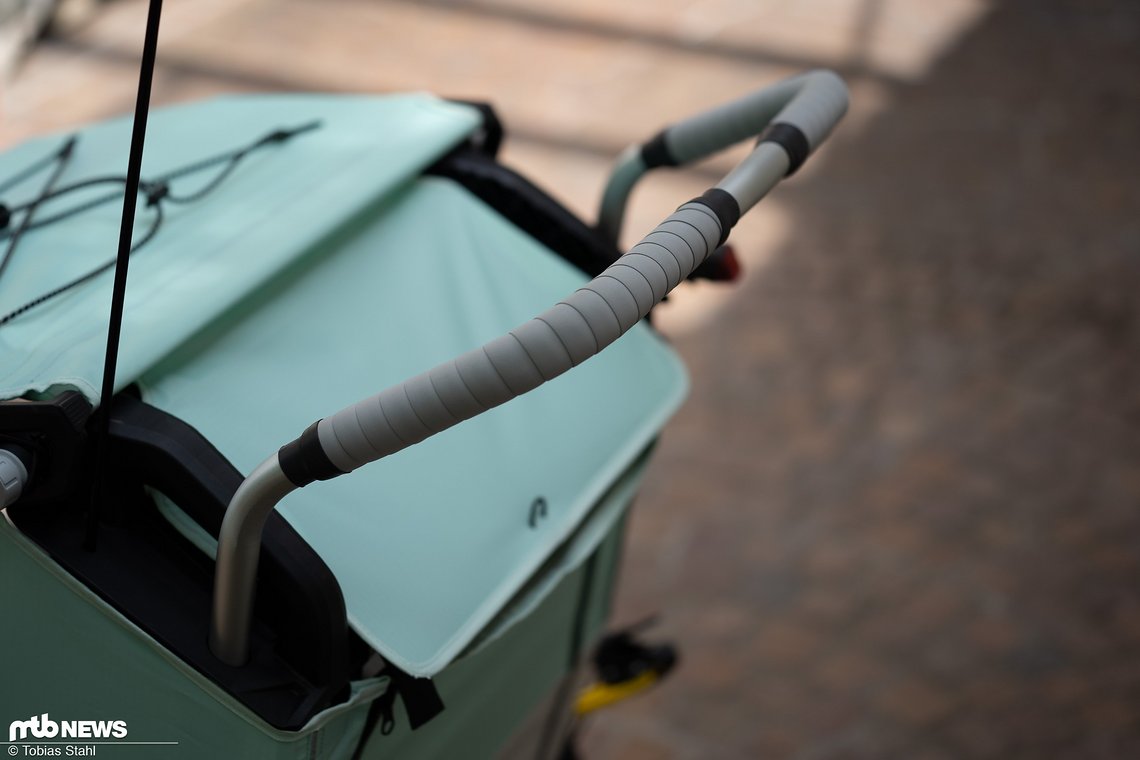

Der Schiebebügel fährt bei der Höhenverstellung senkrecht nach oben
Der Schiebebügel fährt bei der Höhenverstellung senkrecht nach oben - das ist positiv für die Ergonomie, leider muss er beim Einfalten des Hängers abgenommen werden

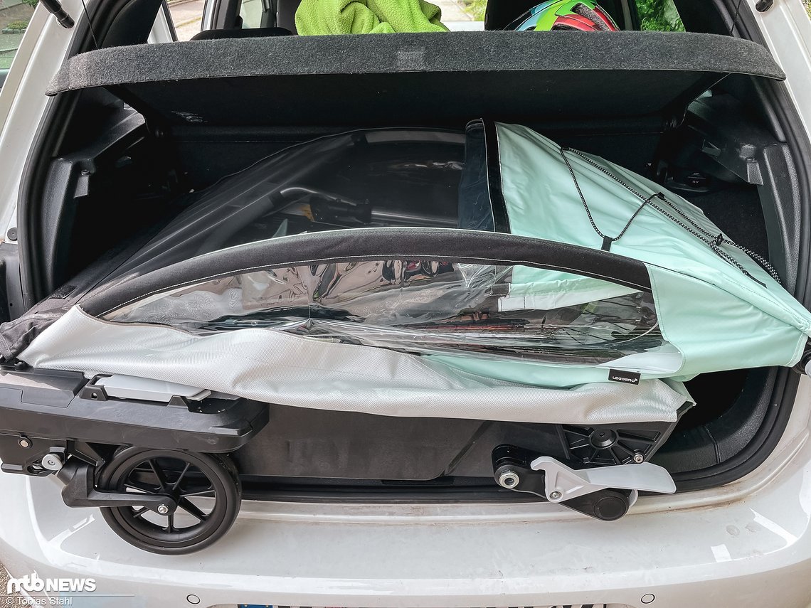

Zu groß für den kleinen Kofferraum
Zu groß für den kleinen Kofferraum - in einem Auto wie dem VW Golf braucht man ohne umgeklappte Sitze keinen Versuch machen, den Leggero Vento R zu verstauen

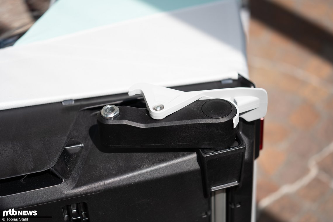

Die Deichsel wird über einen Hebel mit einem Zapfen gesichert, der Hebel selbst ist nochmals mit einem kleinen Haken gegen unbeabsichtigtes Lösen gesichert

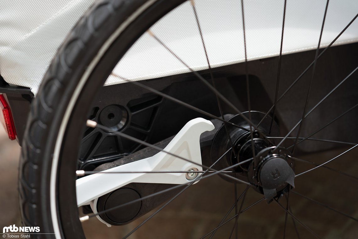

Von außen ist am Fahrwerk kein Federelement sichtbar
Von außen ist am Fahrwerk kein Federelement sichtbar - Elastomere sorgen hier für Federung und Dämpfung in Einem

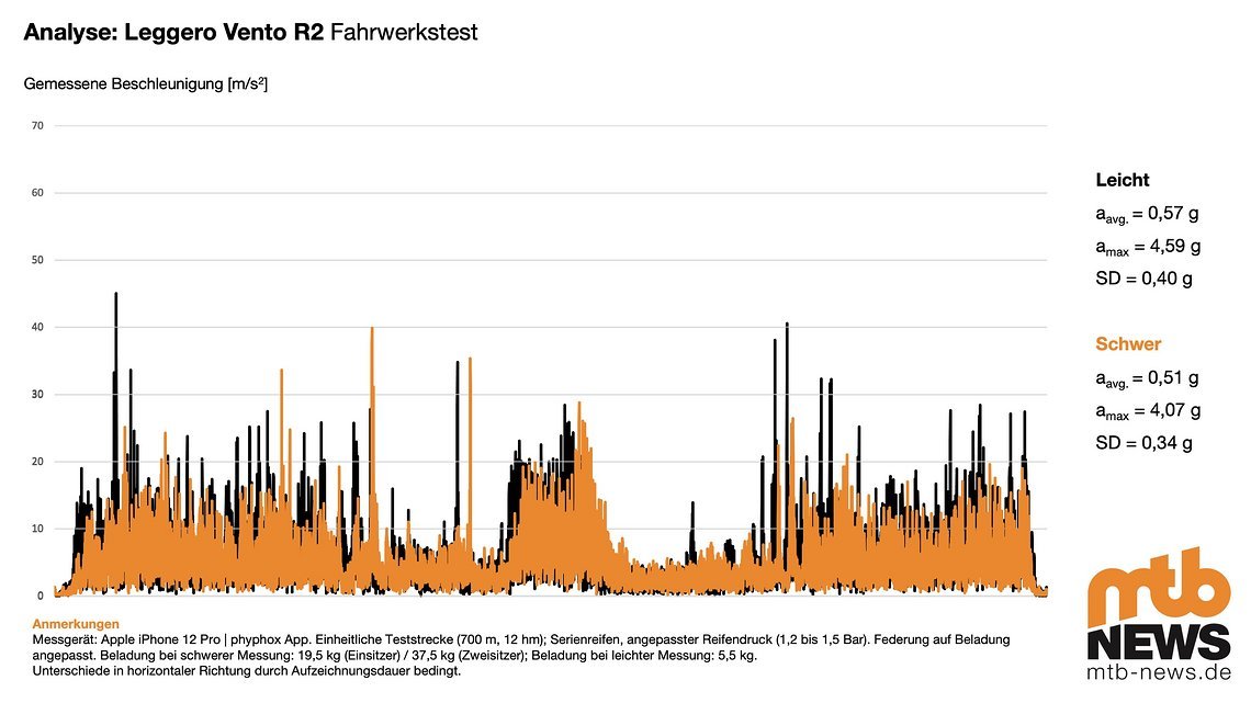

Ergebnis Fahrwerkstest Leggero Vento R2
Ergebnis Fahrwerkstest Leggero Vento R2 - das Elastomerfahrwerk mit Verbundlenkerachse macht einen guten Job, im Wiegetritt sind leichte Resonanzschwingungen zu erkennen.
Die Kupplung am Leggero Vento R ist denkbar einfach zu bedienen: seitlich aufschieben und den gelben Hebel nach unten drehen
Die Kupplung am Leggero Vento R ist denkbar einfach zu bedienen: seitlich aufschieben und den gelben Hebel nach unten drehen - sie ist vergleichsweise steif ausgeführt, wodurch sie Schwingungen des Anhängers wirkungsvoll dämpfen kann

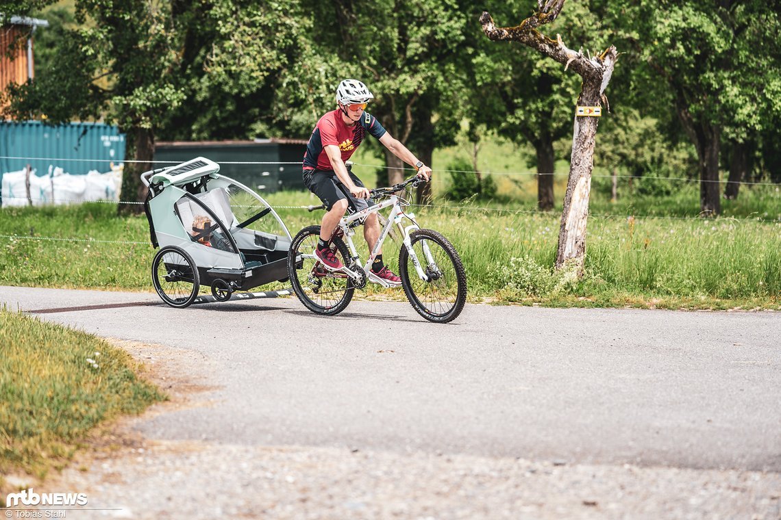

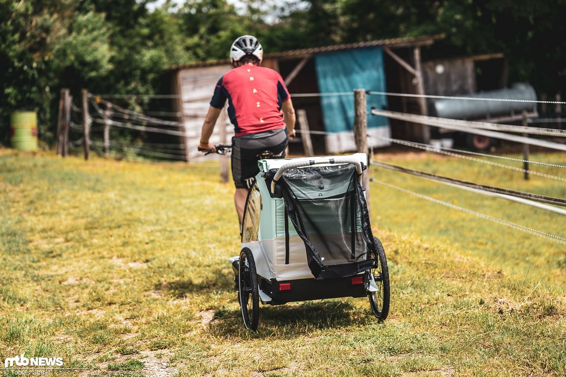

Ob voll oder wenig beladen: Das Fahrwerk des Leggero Vento R hinterlässt einen insgesamt guten Eindruck
Ob voll oder wenig beladen: Das Fahrwerk des Leggero Vento R hinterlässt einen insgesamt guten Eindruck - es liegt in etwa auf einem Level mit den wichtigsten Mitbewerbern
Auch bei großen Schlägen arbeitet die Federung insgesamt gut, trotz fehlender Einstellung der Federhärte
Auch bei großen Schlägen arbeitet die Federung insgesamt gut, trotz fehlender Einstellung der Federhärte - eine Zugstufendämpfung und etwas mehr Federweg würden nochmals einen deutlichen Schritt nach vorne versprechen
In der Kurve hilft die breitere Spur des Zweisitzers deutlich
In der Kurve hilft die breitere Spur des Zweisitzers deutlich - ein einzelnes Kind sollte immer auf der rechten Seite sitzen, damit das Umkippen nochmals erschwert wird
Leggero Vento R im Test: Direkt vom schönen Bodensee kommt dieser neue Fahrradanhänger für zwei Kinder. Mit einem geradlinigen Design, das irgendwie auch etwas retro wirkt, will die zweite Generation Eltern und Kinder überzeugen. Dafür ist eine schlank integrierte Federung verbaut und im Innenraum gibt es feine Rautensteppung für den Nachwuchs. Reicht das, um in der Praxis zu überzeugen? Wir haben den Test gemacht!
# Der Leggero Vento R2 ist frisch aufgelegt und zeigt sich in vielen Details im Vergleich zu Vorgänger überarbeitet - geblieben ist die klare Formsprache des am Bodensee (Romanshorn, Schweiz) entwickelten Fahrradanhängers für Kinder

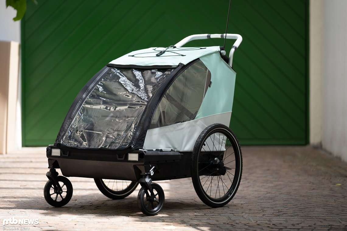

Der Vento R wird nur als Zweisitzer angeboten
# Der Vento R wird nur als Zweisitzer angeboten
# Gradlinig und klar gezeichnet präsentiert sich der Leggero Vento R in der neusten Überarbeitung
# Die Basis des Leggero Vento R ist eine durchgängige Kunststoffwanne - leider neigt diese auf schlechten Strecken dazu, als Resonanzkörper zu fungieren und schlechte Akustik zu verbreiten
# Die Bodenwanne ist an sich eine gute Idee und Wasserabläufe helfen bei der Reinigung - leider zerkratzt sie relativ schnell, außerdem sind die Kanten links am Bildrand relativ scharf

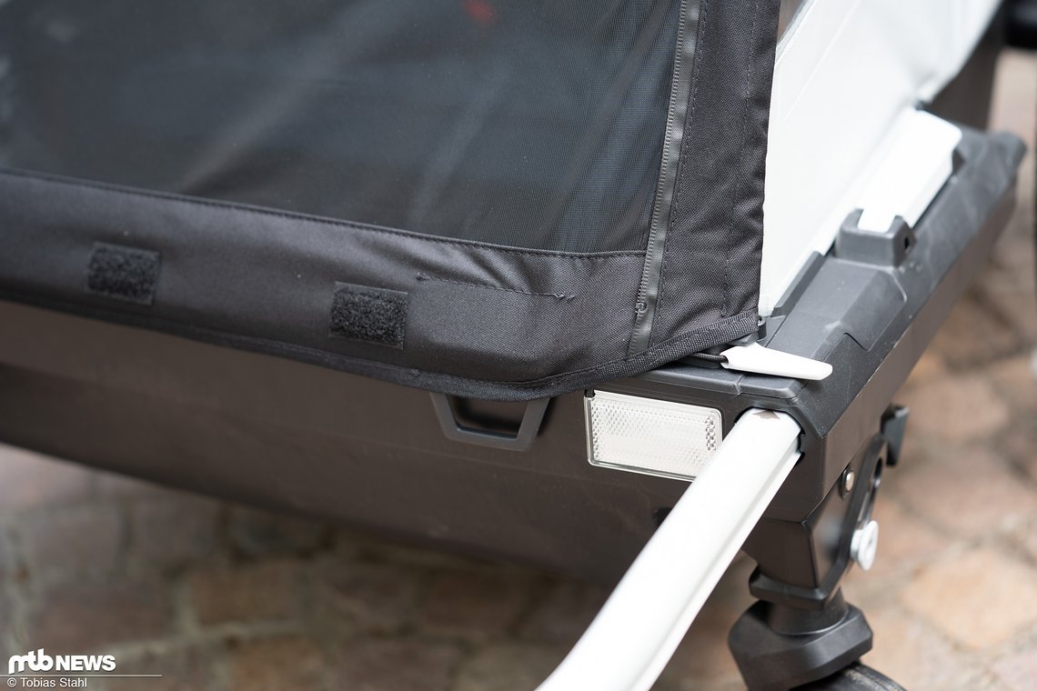

# Das Rücklicht wird mitgeliefert und muss an der Basis des Schiebegriffs befestigt werden

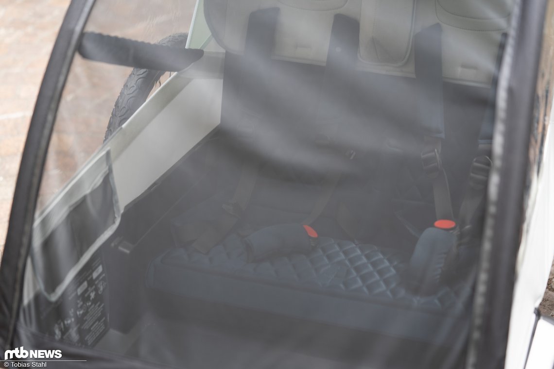

Sitze, Polster und Gurte
Über die Sitzbank im Leggero Vento R staunen wir nach dem Auspacken nicht schlecht. Sie deutet feine Rautensteppung an, der Kopfraum ist mit weichem, leicht aufgerauten Material ausgekleidet. Unter der gesteppten Polsterung ist die Sitzbank aus EPS-Schaum gefertigt und fest mit dem Boden des Hängers verbunden. Eine schwingende Aufhängung wie beim teureren Bruder Enso 2 setzt Leggero hier nicht um.
# Das Kopfpolster fällt relativ dünn aus, in der Mitte kann eine kleine Trennwange montiert werden - die Abnäher oben links und rechts zeigen an, wie groß das Kind maximal sein darf
Standesgemäß verfügt der Leggero Vento R über einen 5-Punkt-Gurt, der höhenverstellbar ist und mit einem Gurtschloss ähnlich der üblichen Autoschalen versehen ist. Die Rückenlehne kann zur Anpassung der Ergonomie für beide Sitze gleichzeitig in zwei Positionen arretiert werden. Das funktioniert denkbar einfach über die Gurte, mit denen sie am Rahmen des Anhängers aufgehängt ist. Der Nachteil dieser Lösung ist, dass ein einfacher Umbau während der Fahrt nur eingeschränkt möglich ist, da die Abspannung der Rückenlehne gelockert werden muss.
Wichtig ist: Die flacher liegende Position ist von Leggero nur für den Gebrauch beim Joggen oder als Buggy zugelassen. Bei der Verwendung als Fahrradanhänger muss das Kind aufrecht sitzen.
Der Spanngurt für die Rücksitzlehne kann in zwei Positionen eingehängt werden (rote Lasche)

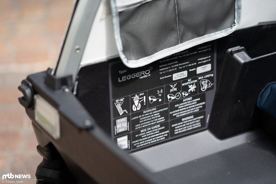

Alle wichtigen Hinweise zum Betrieb des Hängers sind mit einem Aufkleber auf der Innenseite angebracht
# Alle wichtigen Hinweise zum Betrieb des Hängers sind mit einem Aufkleber auf der Innenseite angebracht

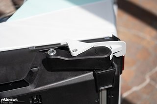

# Das Verdeck wird vorne links und rechts eingehängt (schwarzer Griff), zusätzlich wird es mit zwei Gummizügen gespannt (weißer Hebel oben auf der Deichsel
# Das Fliegengitter ist feinmaschig und gut gespannt - so bleibt der Dreck draußen und man kann trotzdem gut in den Innenraum sehen
# Das Regenverdeck findet oben im Dach sicher seinen Platz - bei Bedarf kann es ganz abgenommen werden

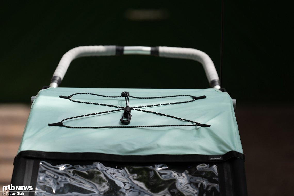

# Praktisch: Auf dem Dach lassen sich leichte Dinge wie zum Beispiel Jacken sicher verzurren - leider sind die Bänder nicht lang genug für z. B. ein Laufrad
# Fehlt hier etwas? Jein, zumindest kann der Kofferraum nicht wirklich dicht abgeschlossen werden, denn die obere Klappe ist lediglich aufgelegt

Wie auch sein Bruder Enso 2 rollt der Leggero Vento R auf vier Rädern. Die Buggy-Räder an der Front sind dabei aus Gummi auf Plastikfelgen gefertigt und können nach oben gefaltet werden. Sie lassen sich nicht in gerader Stellung arretieren, sodass zum Joggen definitiv das optionale (bei unserer Ausstattungslinie „Active“ serienmäßige) Jogger-Rad verwendet werden sollte. Es ist luftgefüllt und größer, sodass es insbesondere auch auf nicht-glatten Untergründen deutlich besser und sicherer abrollt. Außerdem ist es fix geradeaus gestellt, sodass der Hänger im Laufschritt nicht ungewollt abbiegen kann.
Die Hinterräder messen wie üblich 20″ im Durchmesser und sind eher günstig spezifiziert. Immerhin bieten sie reflektierende Seitenstreifen, doch das Profil qualifiziert sie eher für die Straße als das Gelände.
# Der Vento R rollt standesgemäß auf 20″-Rädern - die Reifen fallen relativ dünn und einfach aus
# Die Buggy-Räder sind aus Gummi auf Kunststoff gefertigt - wer abseits von perfektem Teer fahren will, der sollte das vordere Jogger-Rad in Betracht ziehen. Es ist mit Luft gefüllt und größer, so dass der Hänger vernünftig abrollen kann
# Praktisch: Die Buggy-Räder können bei Nichtbedarf einfach nach oben geklappt werden - dazu ist nur der dreieckige, graue Knopf zu ziehen
Verarbeitung & Qualitätseindruck
Der Leggero Vento R Kinderanhänger ist ab Werk mit einer Garantie von 2 Jahren. Der Wettbewerb bietet hier teilweise deutlich mehr – bis zu zehn Jahre, um genau zu sein. Die Verarbeitungsqualität des Anhängers macht dabei einen insgesamt guten Eindruck. Alle Materialien sind auf ihre Schadstofffreiheit geprüft und Kanten und Streben im Innenraum gut abgedeckt.
Lediglich im Bereich der klappbaren Vorderräder finden sich einige relativ scharfe Kanten. Hier wird fleißig im Spritzguss gearbeitet und die teils geringen Wandstärken führen zu relativ scharfen Kanten. Außerdem erweisen sich die flächigen Bauteile wie der Fußraum als vergleichsweise wenig kratzfest.

Innenraum & Raumgefühl
Mit seinen schön gemachten Sitzen, den hochwertigen Gurten und der breiten Kabinenöffnung macht der Leggero Vento R einen luftigen, einladenden Eindruck im Innenraum. Für zwei nicht zu große Kinder ist hier gut Platz – oder auch für ein größeres Kind neben einer Baby-Schale. Unterstützt wird dieser Eindruck von den schlanken Profilen und großen Sichtflächen nach vorne und zur Seite. Für einen bequemen Einstieg kann das Verdeck bis fast zum Schiebegriff aufgeklappt werden, sodass eine große Öffnung entsteht.
Bei gutem Wetter fährt man den Leggero Vento R mit geschlossenem Fliegengitter. Das engmaschige, schwarze Netz ist so ausgeführt, dass es die meisten Kiesel und Dreckpartikel von den kleinen Passagieren abhalten kann. Nur Wassertropfen kommen quasi ungehindert durch. Aus diesem Grund muss im Falle eines Falles relativ schnell das Regenverdeck geschlossen werden. Dann allerdings wird die Belüftung des Anhängers auf die Probe gestellt, damit die Insassen nicht überhitzen.
# Der Innenraum ist geräumig und fällt mit dem hellen Kopfteil und der blau abgesetzten, angedeuteten Rautensteppung auf der Rückenlehne und der Sitzbank direkt auf - der Einstieg ist angenehm und die Übersicht nach draußen sehr gut
Wenn das Regenverdeck geschlossen ist, kann oben am Dach eine kleine Hutze aufgestellt werden ...
# Wenn das Regenverdeck geschlossen ist, kann oben am Dach eine kleine Hutze aufgestellt werden ...
... so kann auch bei geschlossener Front noch genügend Luft in den Innenraum strömen
# ... so kann auch bei geschlossener Front noch genügend Luft in den Innenraum strömen
Leggero hat hier vorgesorgt und bietet die Möglichkeit, am Dach des Anhängers eine Luke aufzustellen. So gelangt Luft direkt in den Kopfraum des Hängers, während ein aufstellbares Gitter verhindert, dass Insekten mitkommen. Zur Entlüftung des Anhängers kann der Kofferraumdeckel in horizontaler Position arretiert werden. Das ist einfach und funktional und ermöglicht in der Tat einen guten Luftstrom durch den Innenraum. Eine direkte Belüftung des Innenraumes von vorne / unten gibt es bei geschlossenem Regenverdeck jedoch nicht – ebenso lassen sich die Seitenscheiben nicht öffnen oder entfernen. Aus diesem Grund sollte so bald wie möglich (zumindest bei normalen Temperaturen) das Regenverdeck geöffnet werden, um den Innenraum mit Frischluft zu versorgen.
Der Kofferraum des Leggero Vento R wird mit 60 l angegeben. Das ist ein beachtlicher Wert, der sich in der Praxis als nützlich erweist. Dennoch bleibt genug Fußraum für den Schiebebetrieb. Im Innenraum gibt es seitliche Netztaschen, die an einer durchgängigen Klettleiste montiert sind. Hier lassen sich auch optionale Taschen nachrüsten oder eigene Lösungen befestigen. Das ist insofern gut, als dass die von Haus aus montierte Ausführung schlicht und ergreifend zu eng genäht und damit nicht wirklich zu gebrauchen ist. Ein Handy ja oder auch der Schlüssel – aber keine Trinkflasche oder dergleichen finden hier ihren Platz.
# Die Kofferraumöffnung ist ebenso groß wie der Kofferraum selbst - hier passt richtig was rein
# Die seitliche Tasche kann mittels Klett vor und zurück bewegt werden - leider ist sie so flach genäht und so wenig flexibel, das sie abgesehen von Handy oder Schlüssel nichts wirklich aufnehmen kann
Der obere Teil des Kofferraumdeckels kann am Spanngurt auf dem Dach eingehängt werden
# Der obere Teil des Kofferraumdeckels kann am Spanngurt auf dem Dach eingehängt werden - so lässt sich die Entlüftung des Innenraumes steuern

Für die Deichsel findet sich seitlich am Hänger ein fixer Platz. Das Ende der Deichsel wird dabei vor dem Hinterrad eingehakt und das Kupplungsteil mit einem Gummiband seitlich am Heck fixiert.
# Praktisch: Die Deichsel wird im Schiebebetrieb einfach seitlich eingesteckt und über einen kleinen Spanngurt hinten am Hänger gesichert - technisch und kostenseitig denkbar einfach, aber mit einwandfreier Funktion
Die Parkbremse muss beim Leggero Vento R je Seite einzeln aktiviert werden
# Die Parkbremse muss beim Leggero Vento R je Seite einzeln aktiviert werden - das ist etwas nervig. Wirklich störend ist aber, dass sie zum Einrasten nach oben bewegt werden muss. Ein leichter Tritt nach unten löst dann unter Umständen unbeabsichtigt die Bremse!
Hier sollte Leggero schnell nachbessern
# Hier sollte Leggero schnell nachbessern
Die Parkbremse ist am Leggero Vento R getrennt für beide Räder zu aktivieren. Der kleine Kunststoffhebel muss dabei zum Fixieren der Bremse nach oben bewegt werden. Das bedeutet, dass ein unbeabsichtigter Tritt auf den Hebel die Bremse löst – zwar nur an einem der Räder, aber eben doch. Aus Sicherheitsgesichtspunkten ist diese Lösung schlicht und ergreifend schlecht.
# Der Schiebebügel fährt bei der Höhenverstellung senkrecht nach oben - das ist positiv für die Ergonomie, leider muss er beim Einfalten des Hängers abgenommen werden
# Zu groß für den kleinen Kofferraum - in einem Auto wie dem VW Golf braucht man ohne umgeklappte Sitze keinen Versuch machen, den Leggero Vento R zu verstauen
# Die Deichsel wird über einen Hebel mit einem Zapfen gesichert, der Hebel selbst ist nochmals mit einem kleinen Haken gegen unbeabsichtigtes Lösen gesichert
Leggero Vento R am Mountainbike
Über den eigentlichen Alltagseinsatz am Fahrrad hinaus haben wir intensiv getestet, wie gut der Leggero Vento R für den sportlichen Mountainbike-Einsatz geeignet ist. Hierfür haben wir ihn auf einer definierten Testrunde in leicht und schwer beladenem Zustand gefahren und die auftretenden Beschleunigungen gemessen. Außerdem haben wir mit ihm mehrere Touren auf Teer und im Gelände unternommen, um mehr über das Fahrverhalten und die Federung zu erfahren.
Um in den Bike-Modus zu wechseln, müssen nur die Buggy-Räder hochgeklappt und der Hänger angekuppelt werden. Dann kann es mit unseren Messreihen losgehen.

Auf den ersten Blick ist die Federung des Leggero Vento R nicht zu erkennen. Sie befindet sich schlank in der unter dem Hänger verlaufenden Achse. Verbundlenker würde die Autoindustrie hier wohl sagen. Für die eigentliche Federung sorgt ein mit der Achse verbundener Elastomer – den zur Verfügung stehenden Federweg beziffert Leggero nicht. Ebenso wenig gibt es eine Einstellung der Federrate auf verschiedene Beladungen. Hier setzt man bei Leggero auf die Progression des Elastomers.
# Von außen ist am Fahrwerk kein Federelement sichtbar - Elastomere sorgen hier für Federung und Dämpfung in Einem
In der Praxis liefert das Fahrwerk des Leggero Vento R2 durchweg gute Messergebnisse. Die mittleren Beschleunigungen liegen mit 0,57 g und 0,51 g (leichte / schwere Beladung) sehr gut. Insbesondere mit leichter Beladung ist dieser Wert überzeugend. Gelungen zeigt sich auch die Abdämpfung von Lastspitzen und Schlägen. Hier messen wir 4,59 g und 4,07 g. Damit liegt der Leggero auf einem hohen Niveau und voll auf der Höhe des Wettbewerbs.
Ebenfalls unmittelbar spürbar ist in der Praxis die Becco-Kupplung. Sie baut nicht nur angenehm kompakt und greift quasi konzentrisch auf die Achse, sondern überzeugt vor allem mit ihrer Steifigkeit in Längsrichtung. So treten im Wiegetritt fast keine von den Fahrer*innen induzierten Schwingungen auf. Das schützt vor allem das Genick des Kindes, pedaliert sich aber auch deutlich besser. Wir empfehlen zwar, so wenig als möglich im Wiegetritt zu fahren, aber die Kupplung des Leggero kann hier wirklich überzeugen.
Die passende Steckachse zur Kupplung bietet Leggero zum Preis von 99 € an. Dabei sind die Gewindesteigungen 1.0 mm (SRAM UDH), 1.5 mm (E-Thru) und 1.75 mm (MAXLE) verfügbar. Passende Achslängen und konische (Syntace) oder flache Endstücke werden von 163 bis 198 mm angeboten. Die Wahl der passenden Steckachse ist somit etwas schwerer, aber auch dringend erforderlich – denn die Kupplung ist nicht einfach so mit anderen Anhängersteckachsen kompatibel.
# Ergebnis Fahrwerkstest Leggero Vento R2 - das Elastomerfahrwerk mit Verbundlenkerachse macht einen guten Job, im Wiegetritt sind leichte Resonanzschwingungen zu erkennen.

Pflicht für gute Sicht im Straßenverkehr: Die Fahne sollte man in jedem Fall montieren, wenn es mit dem Anhänger hinter dem Fahrrad auf Tour geht
# Pflicht für gute Sicht im Straßenverkehr: Die Fahne sollte man in jedem Fall montieren, wenn es mit dem Anhänger hinter dem Fahrrad auf Tour geht

Als Kinderanhänger für 2 Kinder kann der Leggero Vento R mit seinen zwei Hinterrädern keine Bäume ausreißen, was die Fahrdynamik angeht. Er fährt bei bedachter Fahrweise sicher und zuverlässig. Durch die größere Breite im Vergleich zu Einsitzern ist er außerdem deutlich weniger kippgefährdet. Allein, ein Sportgerät wird er so nicht. Dafür fehlt es ihm an Federweg und Dämpfung – vor allem aber hindern die zwei Hinterräder beim sportlichen Fahren – insbesondere im Gelände. Dennoch profitiert die Fahrdynamik des Vento R klar von der steifen Becco-Kupplung, die erfolgreich Ruhe in das Gespann bringt. Im Ernstfall vertraut der Leggero Vento R auf seine Struktur, um seinen Passagier zu schützen. Wie in jedem Kinderfahrradanhänger sollte zusätzlich zum Gurt jedoch stets auch ein Helm getragen werden.
In der Summe muss man deshalb die Kirche im Dorf lassen: Der Leggero Vento R ist ein Transportgerät, das nicht für den eigentlichen Mountainbike-Einsatz benutzt werden sollte. Das sollte hoffentlich nicht verwunderlich erscheinen, doch es sei der Klarheit halber nochmals gesagt.
# Ob voll oder wenig beladen: Das Fahrwerk des Leggero Vento R hinterlässt einen insgesamt guten Eindruck - es liegt in etwa auf einem Level mit den wichtigsten Mitbewerbern
# Auch bei großen Schlägen arbeitet die Federung insgesamt gut, trotz fehlender Einstellung der Federhärte - eine Zugstufendämpfung und etwas mehr Federweg würden nochmals einen deutlichen Schritt nach vorne versprechen
# In der Kurve hilft die breitere Spur des Zweisitzers deutlich - ein einzelnes Kind sollte immer auf der rechten Seite sitzen, damit das Umkippen nochmals erschwert wird
