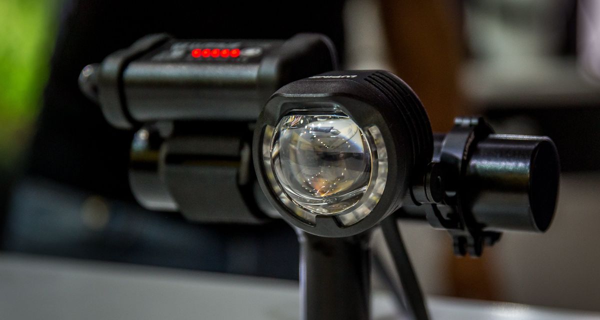

Titelbild
Rennradfahrer können sich seit der Neuregelung der StVZO in 2017 über besseres legales Licht freuen. Wie das Licht am Fahrrad beschaffen sein muss, regelt Paragraph 67 der Straßenverkehrszulassungsordnung (StVZO). Jetzt, da viele Radfahrten im Dunkeln stattfinden, kommen die ersten praktischen Fragen auf. Was ist erlaubt?
