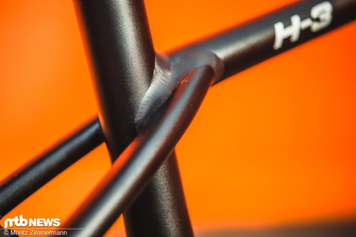

Liteville setzt wie gewohnt auf das Rahmenmaterial Aluminium
Liteville setzt wie gewohnt auf das Rahmenmaterial Aluminium - das H-3 ist trotz nahezu vollständigem Verzicht auf Kohlefaser das leichteste Bike in unserem Test.

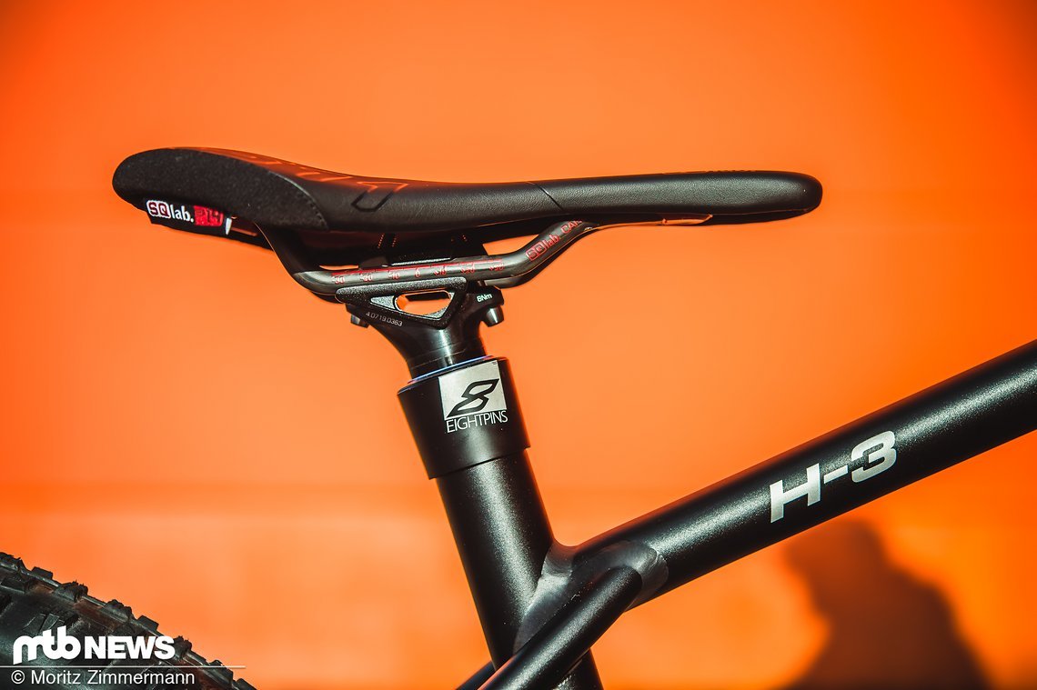

Über diese Schraube wird die integrierte Eightpins-Variostütze geklemmt
Über diese Schraube wird die integrierte Eightpins-Variostütze geklemmt - diese bietet einen gigantischen Verstellweg. Wer lieber eine herkömmliche verstellbare Sattelstütze fahren möchte, kann das natürlich auch tun.
# Liteville setzt wie gewohnt auf das Rahmenmaterial Aluminium - das H-3 ist trotz nahezu vollständigem Verzicht auf Kohlefaser das leichteste Bike in unserem Test.
# Über diese Schraube wird die integrierte Eightpins-Variostütze geklemmt - diese bietet einen gigantischen Verstellweg. Wer lieber eine herkömmliche verstellbare Sattelstütze fahren möchte, kann das natürlich auch tun.

  • Eightpins-Sattelstütze Schaut man sich an, wie schön die Eightpins-Stütze in den Rahmen integriert ist, fragt man sich durchaus, wieso man eigentlich überhaupt reguläre Vario-Sattelstützen fahren sollte. In der Praxis ist die Funktion sehr gut und der Verstellweg wirklich gigantisch. Allerdings hat sich die Stütze hin und wieder im eingefahrenen Zustand verhakt (was sich aber löst, sobald Bewegung im System). Auch die Ergonomie ist aus unserer Sicht nicht ideal: Um den Hebel zu betätigen, muss man seine Hand recht weit öffnen. Es lassen sich aber auch andere Trigger-Hebel nachrüsten.
