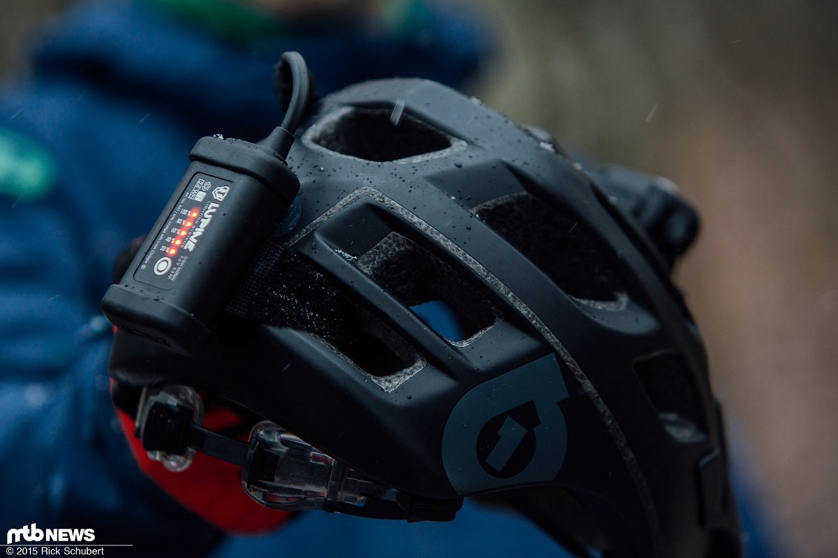

Der SmartCore-Akku wird auch am Helm befestigt
Der SmartCore-Akku wird auch am Helm befestigt - Wer ihn lieber in der Tasche oder im Rucksack tragen will: kein Problem, ein Verlängerungskabel wird mitgeliefert

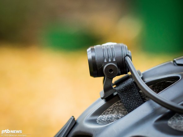

Die Rückseite der Leuchte ist in diesem Jahr nicht mehr Bestandteil des Gehäuse-Aluminiumkörpers, sondern aus Plastik. Hinter der Kunststoff-Rückwand versteckt sich die Bluetooth-Antenne. Die Leuchte wird wie gehabt mit einem Klettband am Helm befestigt, was genauso problemlos wie mit den Modellen der vergangenen Jahre zuvor funktioniert.
Die Helmbefestigung
# Die Helmbefestigung - geschieht per Klettband und sitzt bombenfest

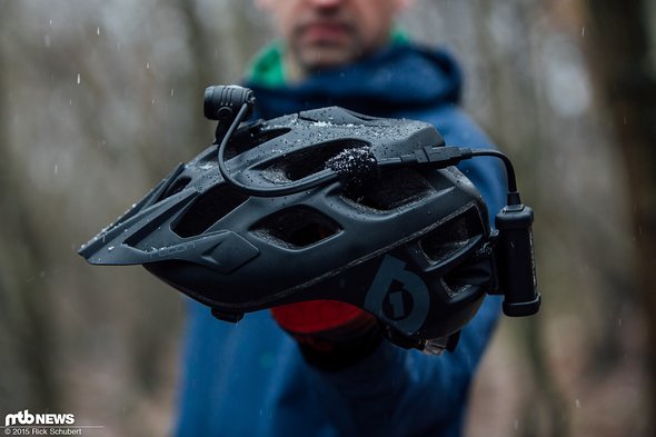

# Der SmartCore-Akku wird auch am Helm befestigt - Wer ihn lieber in der Tasche oder im Rucksack tragen will: kein Problem, ein Verlängerungskabel wird mitgeliefert
Das Kabel zur Verbindung von Leuchte und Akku ist unverändert. Lupine setzt hier weiterhin auf bekannte Kabel und Stecker, die Abwärtskompatibilität ist damit gewährleistet. Das Kabel ist kälteunempfindlich – auch bei Minusgraden bleibt es damit halbwegs flexibel.

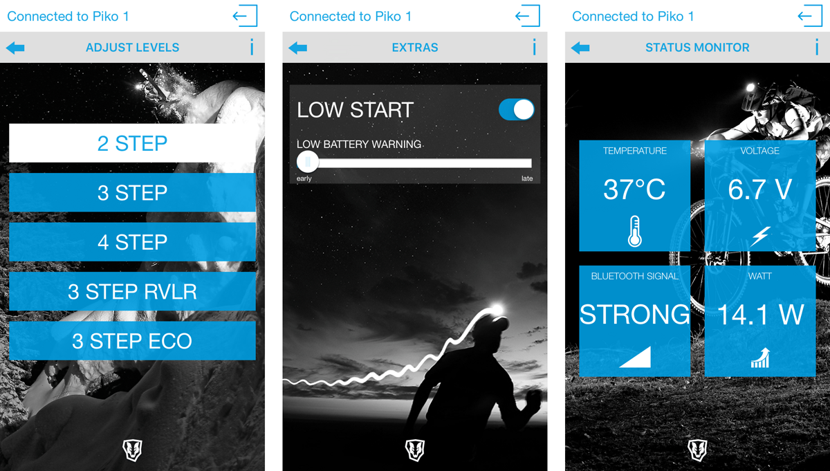

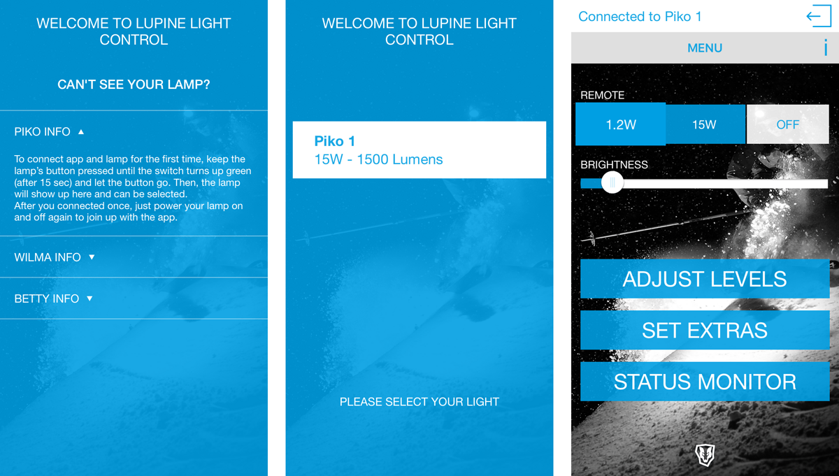

Lupines Leuchten bieten klassisch eine Benutzerschnittstelle, die mit einer Taste auskommen muss. Um damit alle Funktionen der Leuchten einrichten und steuern zu können, sind einige Stunts notwendig: die Taste gedrückt halten und dabei zählen, wie oft die Kontroll-LED aufblinkt um dann im richtigen Moment loszulassen mag funktionieren, ist aber weder sonderlich benutzerfreundlich noch wird man die über zehn verschiedenen Einstellungscodes ohne Anleitung eingeben können.
Der Vorteil einer Bluetooth-Schnittstelle ist, dass jedes Smartphone heutzutage auch eine solche bietet und es so ein Leichtes ist, Leuchte und Smartphone miteinander kommunizieren zu lassen. So dachte auch Lupine und bietet in diesem Jahr erstmals eine iOS- und Android-App an, mit der man die Leuchten Piko R, Wilma R und Betty R konfigurieren kann. Die Leuchte wird einmalig mit dem Smartphone verbunden (Pairing). Danach ist sie jederzeit vom Telefon aus steuer- und konfigurierbar, außerdem ist es möglich, den Leuchten- und Akkustatus über das Telefon abzufragen.
Lupine Smart Control Smartphone App
# Lupine Smart Control Smartphone App - Nachdem die Leuchte mit der App verbunden ist (links), kann sie ausgewählt (Mitte) und gesteuert werden (rechts). Es können mehrere Leuchten mit der App verbunden werden.
# Lupine Smart Control Smartphone App - Die Programmierung der Leuchtstufen geschieht mit nur einem Tap (links), weitere Einstellungen erlauben die Wahl des Startmodus der Leuchte (hellste oder dunkelste Stufe) sowie den Zeitpunkt der Akkuwarnung (früh oder spät; Mitte). Was es vorher nicht gab: detaillierte Statusinformationen zu Leuchte und Akku (rechts).

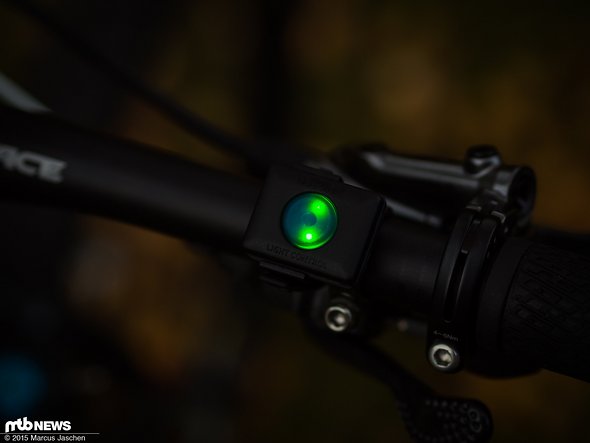

Der größte Vorteil der neuen Piko R ist meiner Meinung nach aber die Lenkerfernbedienung. Diese wird von Lupine Light Control genannt. Sie wird mit einem Gummiband am Lenker befestigt und dient fortan zum Steuern der Lupine Piko R. Der Taster auf der Fernbedienung verhält sich dabei genau so wie der Taster an der Leuchte. Einmaliges Tippen schaltet die Leuchte ein, jedes weitere Tippen wechselt durch die konfigurierten Helligkeitsstufen oder Leuchtmodi. Ein längeres Tippen schaltet die Leuchte wieder aus. Während des Tests ist das Programm mit zwei Leuchtstufen (1.500 Lumen + 150 Lumen) zu meinem Favoriten geworden. Mit der Fernbedienung kann man nämlich per Knopfdruck wunderbar auf- und abblenden, fast so wie man es vom Auto gewohnt ist.
Bluetooth-Fernbedienung
# Bluetooth-Fernbedienung - in der Detailansicht.
# Bluetooth-Fernbedienung - immer mit dem Daumen erreichbar

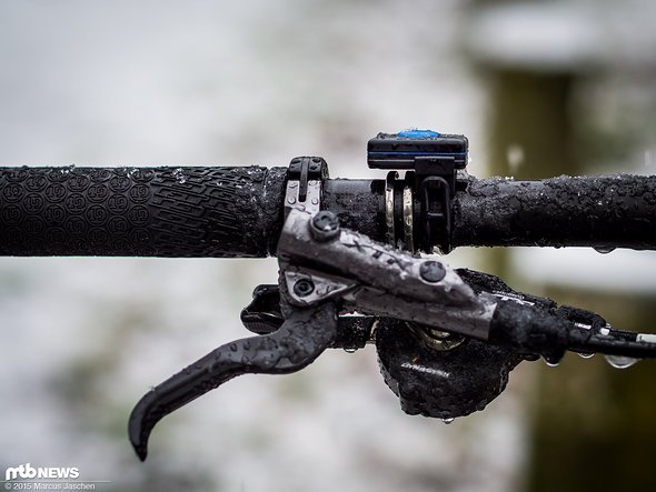

Praktisch
# Praktisch - die Fernbedienung ist in der Halterung verschiebbar und lässt sich so über z. B. die Bremsgriff-Schelle schieben um so dichter an den Daumen zu kommen
Die Fernbedienung als Feature mag jetzt unspektakulär klingen, ist aber definitiv eine der Erleichterungen auf die man – hat man sie einmal schätzen gelernt – nicht mehr verzichten möchte. Die Fernbedienung gibt mit eingebauten LEDs über den Ladezustand des Akkus und den aktuellen Leuchtmodus Auskunft. Die LEDs sind dabei ziemlich hell, was ich durchaus manchmal als störend empfunden habe. Das dauerhafte Leuchten der LEDs kann aber ausgeschaltet werden – sie erlöschen dann ca. 10 Sekunden nach Betätigen des Tasters wieder.

Ein Problem habe ich mit der Bluetooth-Fernbedienung ausgemacht: Sie ließ sich nicht am Lenker meines Cyclocross-Rades befestigen, da dieser sich von der Klemmung (31,8 mm) bis zum Lenkerband nicht verjüngt und das Befestigungsband nur bis rund 25 mm Lenkerdurchmesser ausgelegt ist.
Die Bluetooth-Fernbedienung
# Die Bluetooth-Fernbedienung - macht eine schlanke Figur und passt an fast jeden Lenker. Und funktioniert auch, wenn sie falsch herum montiert ist…
