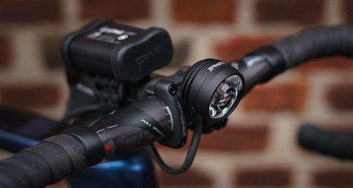

Am Rennrad
Am Rennrad - der Lampenkopf sitzt dicht vor dem Vorbau.

Montage
Wie einfach der Lupine SL Nano AF ans Bike kommt, macht Spaß. Für die schmale Klemmschelle ließ sich an allen runden Lenkern im Testfuhrpark ein Platz finden. Die nötige Vorspannung stellt man über Drehen des Spannhebels ein. Das kann etwas knifflig sein, wenn viele Züge vor dem Lenker liegen. Es muss aber in der Regel nur 1 x gemacht werden. So angebracht, duckt sich der Kleine kompakt und zentral vor den Vorbau und fügt sich schön ins Gesamtbild ein.
Zum Akku: Eine passende Stelle für das separate Gehäuse zu finden, ist mit etwas Probieren verbunden. Ich nahm je nach Rad mal den Vorbau, mal das Oberrohr, je nachdem, wie sich die Kabel ordentlich ohne weitere Mittel aus dem Weg räumen ließen. Tipp: Mit kleinen Klettbändern statt Kabelbindern schafft man flexibel Ordnung am Cockpit und holt ggf. Leitungsschlaufen aus der Knie-Kreisbahn.
Jetzt noch ein Plätzchen für den Fernlicht-Taster finden. Nah an der hauptsächlichen Griffposition, rät Lupine. Ich zögere, will die Bremsschaltgriffe nicht „verbasteln“, finde dann aber doch eine Stelle, an der das kleine Kästchen nicht stört und schnell erreicht ist (siehe Foto). Der Gummiriemen genügt auf dem Lenkerband vollkommen zur sicheren Fixierung.
Am Rennrad
# Am Rennrad - der Lampenkopf sitzt dicht vor dem Vorbau.

Wie übersetzt sich das auf die Straße oder den Gravel-Weg? Ein kleiner Vorgriff: Nachts auf dem Bike lässt sich sogar das Tagfahrlicht gut einsetzen.
Doch der Reihe nach: Im Nebel und der Dämmerung ist das Tagfahrlicht des Lupine SL Nano AF ein großes Sicherheitsplus. Wenn der Akku es hergibt, lasse ich das Licht auch am helllichten Tag ständig leuchten (und helle Tage gibt es bei der aktuellen Wetterlage ja eigentlich überhaupt nicht). Der Effekt auf andere Verkehrsteilnehmende ist eigentlich immer spürbar. Und der Akku der Lupine SL Nano AF gibt das auch für Tagestouren her. Mini-Kritikpunkt: Um vom Abblendlicht in das Tagfahrlicht zu schalten, muss man den kleinen Taster der Fernbedienung lange drücken. Das geht nicht so einfach wie das Umschalten zwischen Abblend- und Fernlicht.
Stichwort Abblend- und Fernlicht. So sieht das nächtliche Nutzungsverhalten in der Praxis auf dem Rennrad aus: Bei Trainingstempo auf der Geraden ist das Abblendlicht völlig ausreichend, haushoch überlegen ist die Lampe anderen Fahrradscheinwerfern mit StVZO ohne diese Lumenleistung. Je nach Einstellung ist alles klar und deutlich erkennbar bis 50 m vor dem Rad, auch mit Auto-Gegenverkehr und das ist der entscheidende Unterschied etwa zu 100-Euro-Scheinwerfern mit StVZO.
Auf der Straße ebenso wie auf gut ausgebauten Gravel-Wegen muss man sich mit der Lupine SL Nano AF kein Tempolimit auferlegen.
