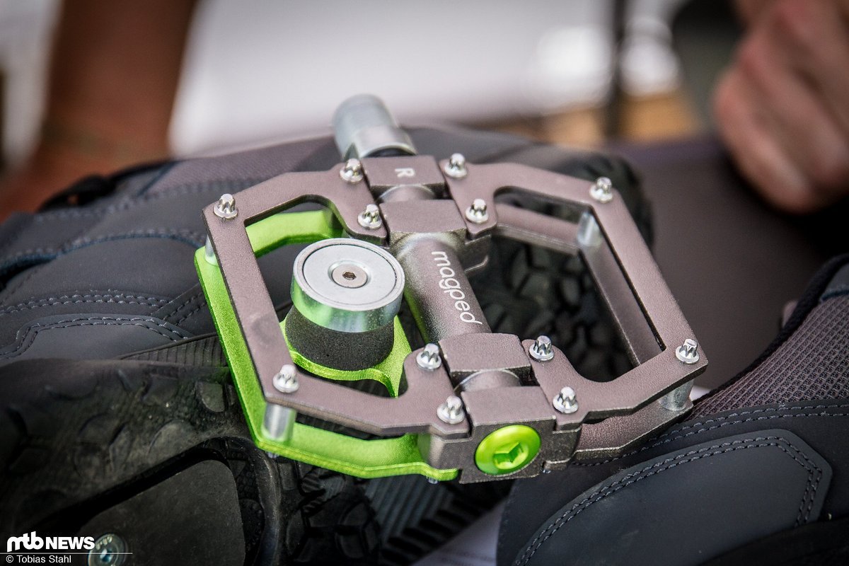

Nun ist diese Idee an sich nicht neu, doch anders als alte Versuche ist das magped relativ leicht geworden. Mit einem Gewicht von 474 g liegt es durchaus auf dem Level vergleichbarer Plattformpedale. Mit denen teilt es sich auch den grundsätzlichen Aufbau: gestanzte Platten werden um die Achse mit ihren drei Industriekugellagern verschraubt und bilden eine mit Pins versehene Trittfläche. Die Besonderheit findet sich in der unteren Hälfte des Pedals: der Neodym Magnet mit 15 kg Haltekraft. Die Besonderheit: der Magnet ist auf einem speziellen Polymer gelagert und in der Höhe einstellbar. So wird einerseits sichergestellt, dass die Schuhsohle auf den Pins Halt findet während die anstelle der Cleats mit dem Schuh verschraubte Platte andockt. Gleichzeitig ist der Magnet durch den Polymer flexibel gelagert, so dass er die Relativbewegungen des Schuhs in einem gewissen Rahmen mitgehen kann und so den Halt verbessert.
Das Herzstück der magped Pedale ist ein Magnet mit 15 kg Haltekraft, der auf einem elastischen Polymer sitzt
# Das Herzstück der magped Pedale ist ein Magnet mit 15 kg Haltekraft, der auf einem elastischen Polymer sitzt
Anstelle des Cleats wird im SPD-Schuh eine magnetische Metallplatte montiert
# Anstelle des Cleats wird im SPD-Schuh eine magnetische Metallplatte montiert – Schrauben und Platte sind rostgeschützt
Marketing-technisch könnte man das magped durchaus als Flatpedal Plus betiteln
# Marketing-technisch könnte man das magped durchaus als Flatpedal Plus betiteln – sichererer Halt bei Beibehaltung der wesentlichen Vorteile
Das magped wird aus vier gestanzten Platten (drei davon identisch) sowie einem Achskörper verschraubt
# Das magped wird aus vier gestanzten Platten (drei davon identisch) sowie einem Achskörper verschraubt – verschiedene Magnete stehen zur Auswahl und eine Magnesium-Version mit Titanachse soll folgen

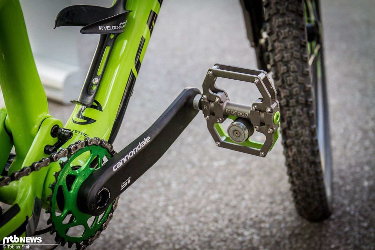

Manch einer wird sich eingangs und bei Betrachtung der Bilder bereits gefragt haben, warum das Pedal nur über einen Magneten verfügt. Die Idee ist, dass das Pedal durch den außermittig angebrachten Magneten stets in die selbe, aufrechte Position zurückkippt – so findet der Biker das Pedal stets in der gleichen Stellung wieder und kann durch ein Auftreten von hinten sicher in der richtigen Stellung Halt finden. So soll vermieden werden, dass es wie beispielsweise bei den einseitigen Klick-Pedalen von Shimano zu Schwierigkeiten beim Einrasten kommen kann.
Durch die außermittige Montage des Magneten dreht sich das Pedal automatisch in eine vertikale Position
# Durch die außermittige Montage des Magneten dreht sich das Pedal automatisch in eine vertikale Position – so soll ein möglichst einfaches Auftreten in der richtigen Position ermöglicht werden
Kann das magped ein echtes Klickpedal ersetzen? Nein – das kann und will es aber auch gar nicht. So lässt sich die Zugkraft von 15 kg im Sprint problemlos überwinden. Die Idee ist eher, besseren Halt auf einem herkömmlichen Plattformpedal zu bieten. Und die Sicherheit zu geben, dass man sich jederzeit vom Pedal lösen kann.
