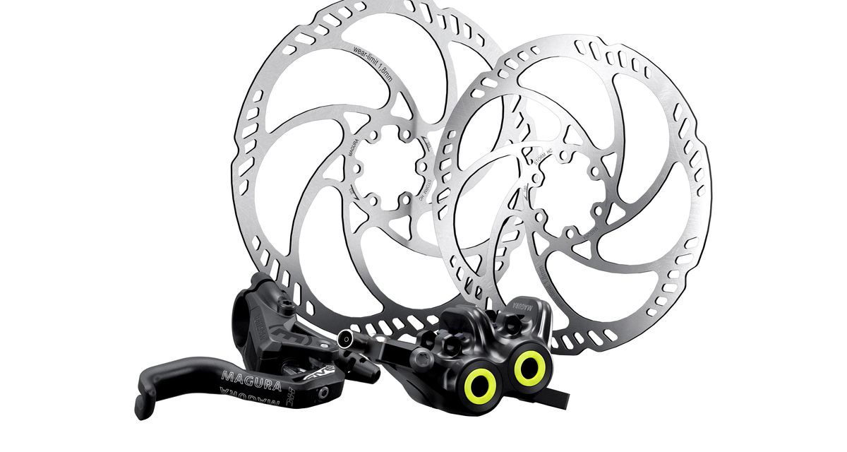

Magura stellt die MT5 Pro Special Edition vor und kombiniert in dem Bundle die Ergonomie der 1-Finger HC-Bremshebel mit den Bremskolben der MT5 und liefert auch die passenden Storm HC-Bremsscheiben gleich mit.
Titelbild
Magura MT5 Pro Special Edition: Infos und Preise
Bei der Magura MT5 Pro handelt es sich nicht um eine komplette Neuentwicklung der MTB-Bremse, sondern um ein Set, bei dem die MT5-Bremssättel mit den 1-Finger HC-Bremshebeln kombiniert werden, was laut den Bad Urachern dazu führt, dass ihr die Ergonomie der MT7 auf dem Preisniveau einer MT5 bekommen könnt. Der HC-Bremshebel ist 12 mm kürzer als der Standard 2-Finger Bremshebel der MT5, kommt mit einer Griffweitenverstellung und setzt beim Hebel selbst auf Carbotecture als Material. Um das Set komplett zu machen, werden die Bremsen mit den Storm HC-Bremsscheiben in den Durchmessern 203 mm und 180 mm ausgeliefert. Zu haben ist die MT5 Pro Special Edition vorerst nur in Europa und soll hier im Set für einen Preis von 299,90 € (UVP) über den Ladentisch gehen.
  • Magura MT5 Scheibenbremsen-Set
  • 4-Kolben-Bremssättel
  • 1-Finger HC-Bremshebel mit Carbotecture-Hebel und Griffweitenverstellung
  • Storm HC-Bremsscheiben (180 mm & 203 mm)
  • Gewicht Bremse 250 g (Herstellerangabe)
  • Gewicht Bremsscheiben 140 g (180 mm), 173 g (203 mm)(Herstellerangaben)
  • Farbe schwarz/neongelb
  • Verfügbarkeit ab sofort
  • www.magura.com
  • Preis 299,90 € (UVP)
