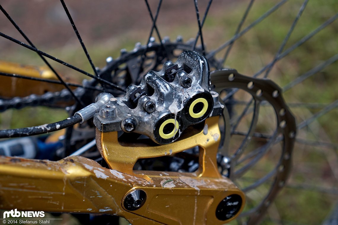

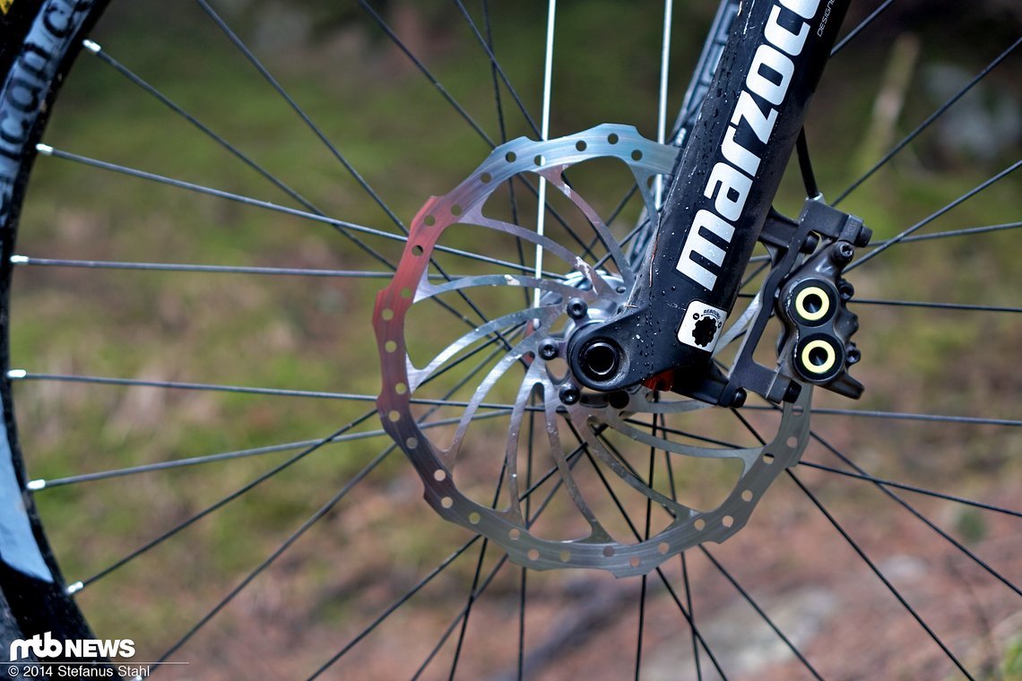

Die Modelle Magura MT7 und MT5 kommen mit vier Kolben pro Bremssattel daher und sollen damit abfahrtsorientierte und schwere Biker ansprechen. Was unterscheidet die 5 von der 7? Die MT7 hat als Topmodell eine Druckpunktverstellung, die Griffweitenverstellung erfolgt zudem werkzeuglos. Außerdem wird die MT7 in Deutschland hergestellt, während die MT5 aus der schon von uns besuchten Fabrik in Taiwan stammt [hier zum Hausbesuch]. Letzter Unterschied: In der MT7 kommen pro Sattel 4 einzelne Beläge zum Einsatz, in der MT5 sind es 2 zweigeteilte. In Sachen Kolbendurchmesser, Ergonomie und Konstruktion sind die Bremsen jedoch identisch. [Korrektur 8.06.15: Das mechanische Übersetzungsverhältnis der MT7 ist minimal höher als das der MT5. Dadurch ergibt sich insgesamt eine um 8,3 % größere Übersetzung als bei der MT5]

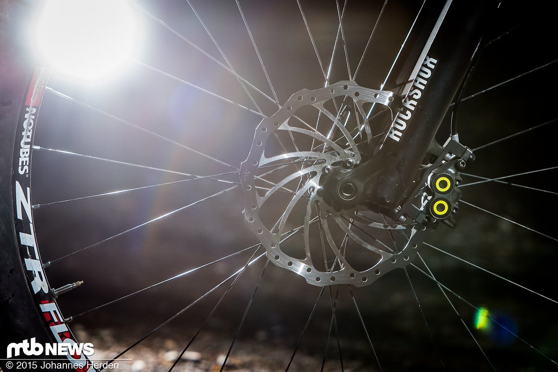

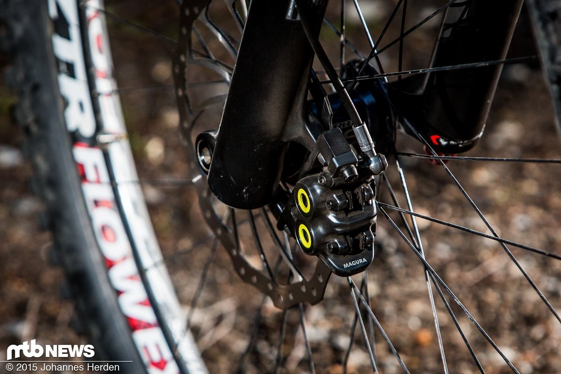

Obwohl die MT7 ein echter Bremsanker sein soll, ist sie vom Gewicht eines Ankers ziemlich weit entfernt. Je nach Leitungslänge wiegt die Bremse an sich 260 – 275 g. Dazu kommt meistens wohl noch eine 180 mm (136 g) oder eine 200 mm Scheibe (175 g) und Adapter, aber zur besseren Vergleichbarkeit kann man das Systemgewicht wohl mit 360 g (ohne Adapter und mit 160 er Scheibe) beziffern.
Die Montage erfolgt über eine Post Mount-Aufnahme, und trotz anfänglicher Zweifel wegen der vielen einzelnen Beläge sitzt die MT7 im ersten Anlauf schleiffrei. Das spricht für einen ausreichend großen Lüftspalt und freut natürlich. Das Kürzen der Leitung ist kein Problem, einziger Haken: Wenn man doch mal richtig Luft ins System gebracht (Leitung komplett demontiert), so ist diese gar nicht so leicht aus dem Bremssattel zu bringen. Dabei hilft es, den Bremssattel so zu drehen, dass der Leitungsausgang oben liegt.

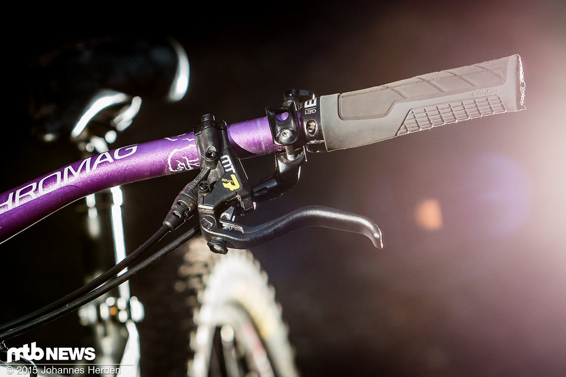

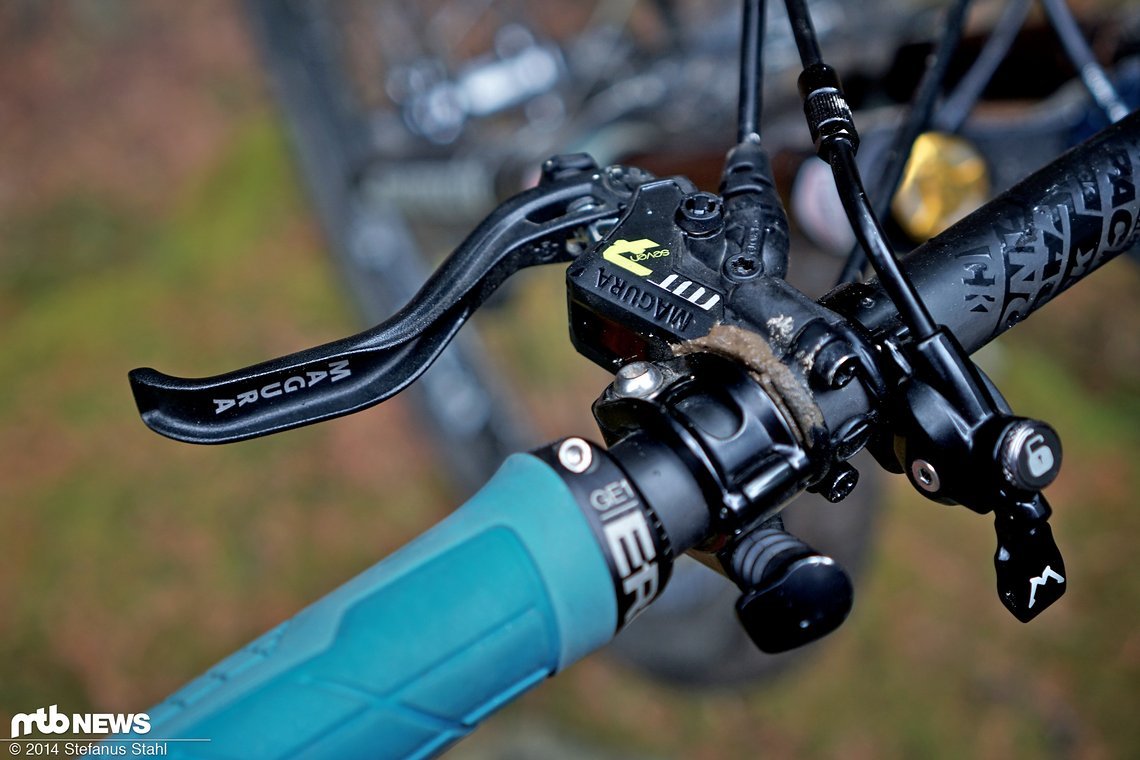

Bevor’s losgeht, noch schnell den Bremsgriff eingestellt: Der Hebel liegt gut in der Hand, die Griffweite lässt sich in einem akzeptablem Bereich einstellen, für riesige oder sehr kleine Hände könnte er aber noch größer sein. Nur die Druckpunktverstellung mit ihren nur 4 Rasten beeindruckt nicht wirklich, da ändert sich nur sehr geringfügig etwas. Der Druckpunkt bleibt damit Magura-typisch eher etwas weich, sitzt aber auf jeden Fall an der richtigen Stelle.

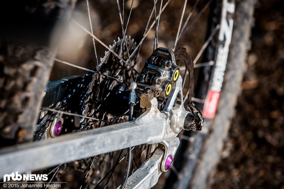

Die Beläge brauchen etwas, bis sie eingebremst sind (am besten durch Pedalieren in der Ebene mit schleifenden Bremsen) doch schon bald wird klar: Diese Bremse greift ordentlich zu. Also so richtig ordentlich. Ab der ersten Abfahrt bestätigt sich dieser Eindruck – die Magura MT7 ist ein Bremsanker erster Güte. Ziehen wir bei der Bremskraft den Vergleich, so spielt die MT7 mit den besten mit, Shimanos Saint muss aufpassen, der alte Gustav wäre stolz. Damit lassen sich lange, bremslastige Abfahrten wesentlich entspannter absolvieren als es mit manch anderer heutigen Scheibenbremse der Fall ist.
Nächste Herausforderung: Standfestigkeit. Machen wir’s kurz – wir haben die Vierkolbenbremse nicht klein gekriegt, auch nicht als wir nach hunderten Höhenmetern Trail mit schleifenden Bremsen nochmal die Straße bergab getreten haben. Ob es am zusätzlichen Luftspalt zwischen den Belägen, den gut isolierenden Kolben oder der großen Masse des einteiligen Bremssattel liegt? Vermutlich an all diesen Faktoren. Tatsächlich hat die MT7 einen richtig schweren Bremssattel, den nichts so schnell ins Schwitzen bringt. Das vertretbare Gewicht verdankt die Bremse dagegen ihrem extra leichten Bremsgriff aus Carbotecture, die Masse liegt damit da, wo sie der Standfestigkeit zuträglich ist.

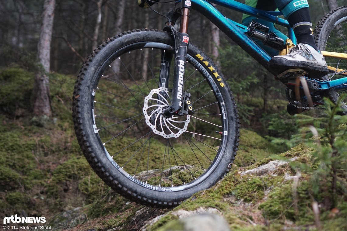

Auf dem ersten Uphill greife ich behutsam mit dem Zeigefinger an den Bremshebel und mein Vorderrad blockiert kurz, noch bevor die Gabel eintauchen kann. Der Druckpunkt ist magura-typisch weich, aber schon diese erste Aktion lässt die Aggressivität dieses Stoppers erahnen. Auf einem unserer steileren Hometrails, die man öfter mit schleifender Bremse fährt, demonstriert die MT7 dann mit Leichtigkeit, was sie kann: Sie stoppt schon mit geringer Hebelkraft extrem mächtig, Schleifen macht ihr nichts aus, auch wenn man es länger provoziert.
Selbst als ich mich am Ausgang des Trails mit heißen Scheiben in den Sattel fallen lasse und nochmal sanft den vorderen Hebel ziehe, wandert das Hinterrad unverzüglich zum Stoppie hoch – beeindruckend. Auch auf längeren Downhills mit 180 mm Scheiben kriege ich die Bremse nicht klein und muss es einfach so sagen: Die MT7 ist die vielleicht stärkste Bremse, die ich bisher gefahren bin. Die Bremskraft ist brachial, gerade in Schotterkurven sollte man sensibel an einen Bremsvorgang herangehen, allerdings lässt sich die Dosierbarkeit der MT7 dank des weicheren Druckpunkts gut in den Griff bekommen.
