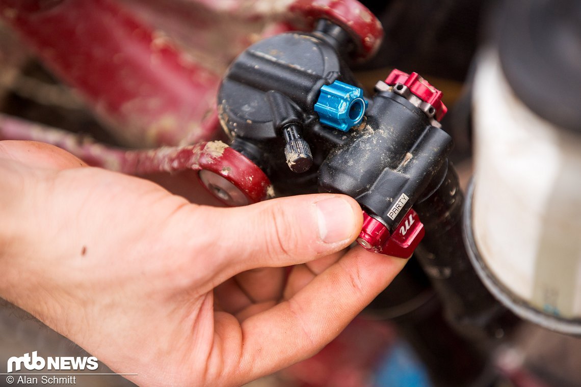

  • Bauraum Unser erstes Testmuster konnte leider nicht auf dem Trail bewegt werden. Der Work-/Party-Hebel störte im Hinterbau des Evil Wreckoning.

Platzprobleme #1
# Platzprobleme #1 - im Evil Wreckoning stößt der Work-Party-Hebel an der Hinterbauschwinge an. Abnehmen des Hebels ist natürlich nicht zielführend.
Platzprobleme #2
# Platzprobleme #2 - im Sentinel hatten wir mit vier Dämpfern kein Problem mit der Trunnion Passung – der Mara wackelte ohne zusätzliche Spacer etwas und hätte die Wippe zusammengezogen.
