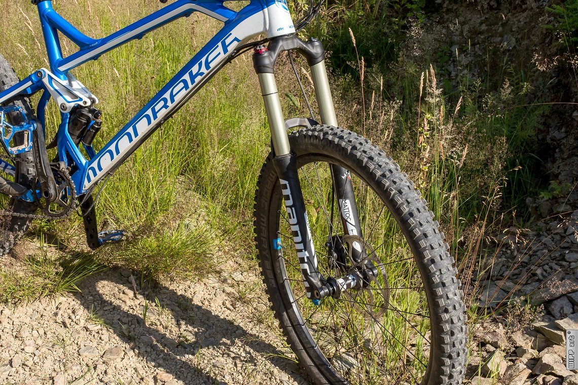

Eingesetzt wurde die Gabel auf den heimischen Trails im Sauerland und Oberbergischen, in diversen Bikeparks und bei Enduro Rennen. Die Rennkilometer konnte ich bei der Enduro One Serie in Wipperfürth und Wildschönau und bei dem „Enduro-Frühjahrsklassiker“ in Esneux, Belgien sammeln. Anfang Juli kam dann auch noch ein verlängertes Wochenende mit vielen Tiefenmetern in Saalbach dazu. Seit Anfang des Tests bin ich mit der Gabel ca. 2750 km und 75.000 Höhenmeter gefahren, dabei musste sie auch winterliche Temperaturen, Schlammschlachten oder staubige Trails ertragen. Optisch hat die Gabel zwar ein wenig gelitten, aber über die gesamte Dauer des Tests war die Funktion zuverlässig und es gab weder Auffälligkeiten noch irgendwelche Defekte. Die Einsteller funktionieren auch noch leichtgängig und mit definierter Rasterung.

Im Mai wurde dann nach einem Jahr und zwei Monaten nochmal ein Service bei Hayes durchgeführt. Ob die Punkte, welche ich im Zwischenfazit noch leicht kritisiert hatte, durch die Updates verbessert wurden und ob aus der schon guten Mattoc eine noch bessere Gabel wurde, konnte ich dann im zweiten Teil des Test herausfinden.

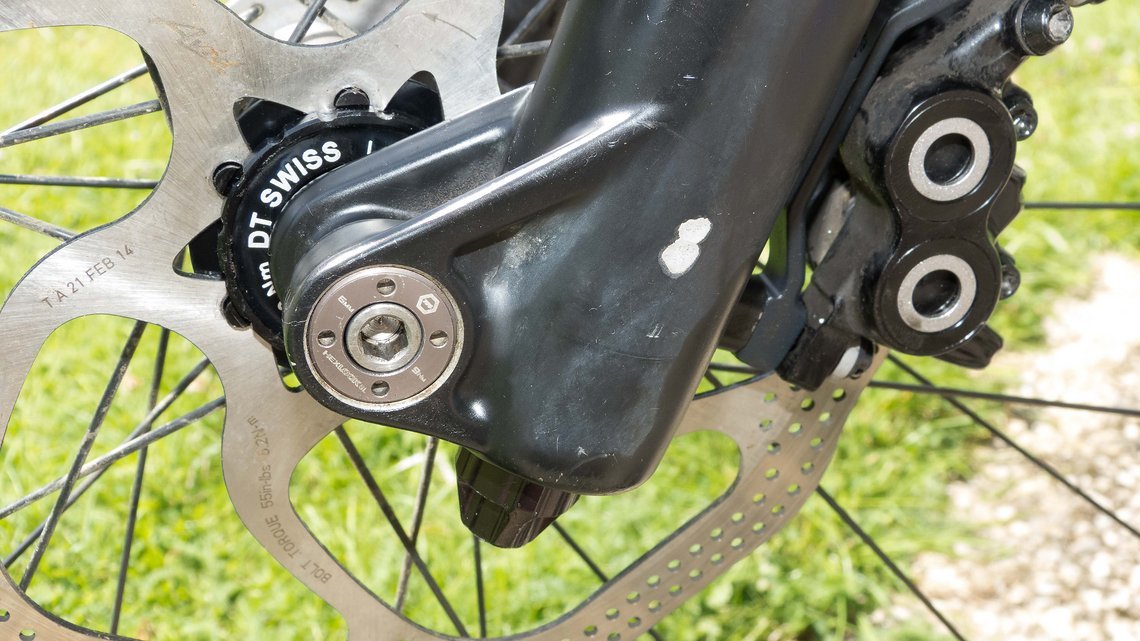

Eingebaute Hexlock SL Achse
# Eingebaute Hexlock SL Achse - Rad Ein- und Ausbau mit 6 mm Innensechskant.

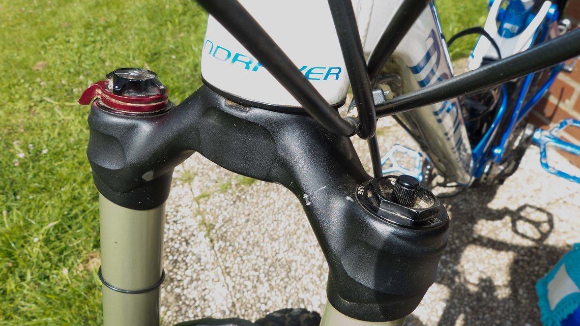

Eingebautes Ventil zur zweiten Luftkammer
# Eingebautes Ventil zur zweiten Luftkammer - IRT System

Am Anfang der Saison erhielt ich die Updates, um die Mattoc auf die aktuelle Version umzubauen. Neben der neuen Hexlock SL Achse enthielt das Paket von Hayes auch das IVA- und IRT-System, um die Kennlinie der Gabel anzupassen. Im April wurden die Updates zur Mattoc 2 ja schon ausführlich vorgestellt und getestet. Die Hexlock SL lässt sich einfach nachrüsten, die Anleitung wird mitgeliefert und der Umbau ist schnell erledigt. Trotz des Werkzeugbedarfs gefällt mir die Lösung besser. Mit dem Tool lässt sich das Vorderrad für den Transport fast genauso schnell wie mit der Hexlock QR montieren: einfach losschrauben und rausziehen.

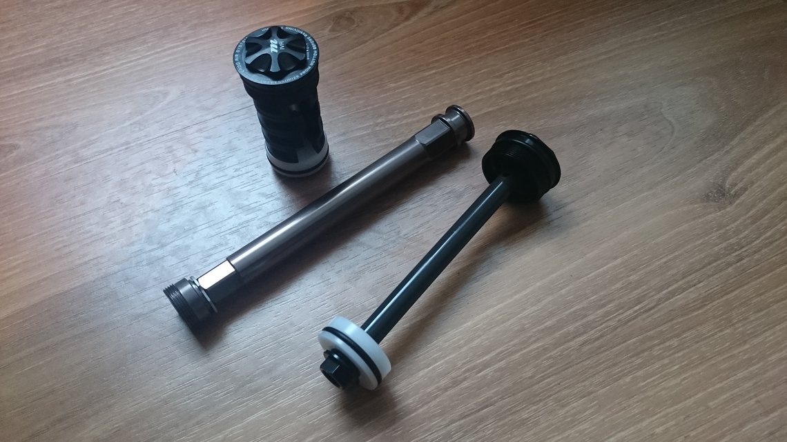

IVA, Hexlock SL, IRT
# IVA, Hexlock SL, IRT - von links nach rechts

Fahreindruck mit IVA: Der Fahreindruck mit verbauten IVA System ist insgesamt immer noch eher straff, bietet aber mehr Gegendruck in der Mitte des Federwegs und wird zum Ende hin schön progressiv. Dank der verkleinerten Luftkammer konnte ich den Luftdruck ein wenig reduzieren, was sich positiv auf das Ansprechverhalten auswirkte. Die Progression lässt sich durch die vier verschiedenen Spacerpositionen gut auf die Fahrervorlieben einstellen, die Unterschiede merkt man deutlich.

Fahreindruck IRT: Die Mattoc mit der IRT bietet noch bessere Möglichkeiten, die Gabel auf die eigenen Bedürfnisse einzustellen. Sensibles Ansprechverhalten, guter Support in der Mitte des Federwegs und optimale Ausnutzung des Federwegs sind nun kein Widerspruch mehr. Die Gabel habe ich entsprechend nach den Vorgaben von Manitou eingestellt und bin etwa bei einem Verhältnis von 2:15 (Druck IRT/Hauptkammer) gelandet, was bei knapp 82-83 kg fahrfertig einen Druck von 45 zu 100 Psi bedeutet. Der Aufwand beim Einstellen hält sich dabei in Grenzen, letztendlich muss nur eine Kammer mehr befüllt und die richtige Reihenfolge dabei beachtet werden (erst IRT, dann Hauptkammer).
