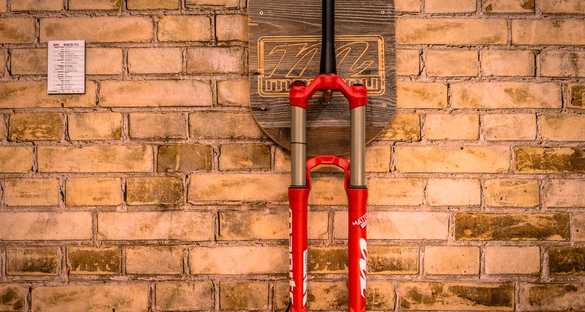

Manitou will es wieder wissen und stellt mit der Manitou Mattoc eine Gabel vor, die genau den Nerv der Zeit trifft: Licht, Enduro-Federweg, aktuelle Radgrößen und eine aufwändige Dämpfung sollten sie für die Bedürfnisse der Zeit prädestinieren.

Federung & Dämpfung
Die Dämpfung setzt auf einen Shimstack, High und Low-Speed Druckstufe sind einstellbar. Für die Low Speed Druckstufe gibt es optional eine Lenkerfernbedienung, da sich hiermit die Gabel beim Pedalieren ruhig stellen lässt.
# Mattoc Druckstufe
Das „HBO“ genannte System zur Einstellung der Endprogression wird als wichtiges Feature genannt. Hier können extern über einen Drehknopf an den Modellen Expert und Pro die Progression eingestellt werden, damit es nicht zum Durchschlagen kommt, aber der Federweg ausgenutzt wird.
# Mantio Mattoc ABS+ Dämpfung
Die Luftfederung ist ähnlich dem aus der Dorado bekannten „Dual Chamber Dorado Air Spring“ genannten System konstruiert. Die doppelte Luftkammer soll für eine gute Funktion bei großen und kleinen Schlägen sorgen und nicht Luft-typisch durchsacken.
# Mattoc Luftfederung
Die Zugstufendämpfung übernimmt das TPC genannte System durch einen Shimstack, der das Öl geschwindigkeitsabhängig fließen lässt.
# Mattoc Zugstufe
Struktur
Die QR15-Steckachse wird als „Schnellste Steckachse der Welt“ angepriesen, und tatsächlich geht die Montage und Demontage ziemlich schnell, was man dem sechseckigen System auf den ersten Blick gar nicht zutraut. Dank der Pressung der Flächen soll das System ordentliche Steifigkeitswerte bieten.
Das Casting ist – heute schon fast Standard – auf Höhe der Buchsen stärker ausgeführt, um die Steifigkeit zu erhöhen. Die nach hinten gerichtete Brücke ist bei Manitou typisch und bei der Mattoc besonders stylisch geformt.
