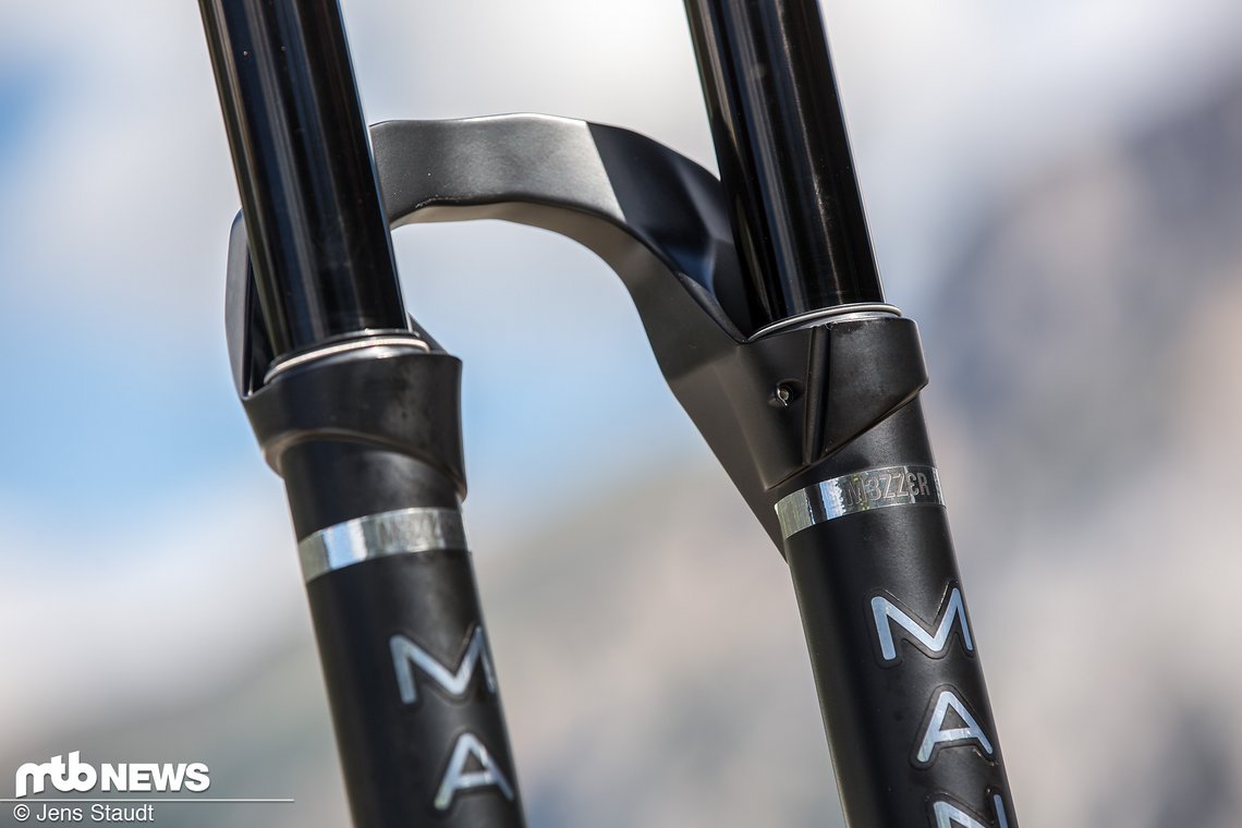

Fachwerkartige Aussparungen an der rückseitigen Brücke
Fachwerkartige Aussparungen an der rückseitigen Brücke - hier kann ein Schutzblech angebracht werden, das sogar im Lieferumfang enthalten ist.

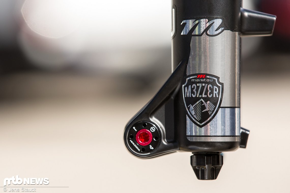

Von der Bremsseite aus sichert man die Achse gegen Herausfallen
Von der Bremsseite aus sichert man die Achse gegen Herausfallen - die Achse wird von der anderen Seite in das Ausfallende eingeführt.

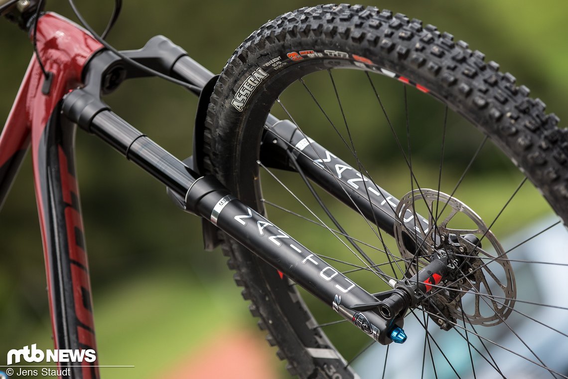

Auffällig, aber anders – so könnte man Manitou-Gabeln beschreiben. Durch die weiterhin verwendete Reverse Arch-Technologie setzt sich auch die Mezzer von der Masse ab. Reverse Arch – so nennt Manitou die auf der Rückseite des Castings angebrachte Brücke. Diese Anordnung spart laut Manitou Gewicht. Im Vergleich zu den Gabeln mit kleinerem Standrohr-Durchmesser steht sie bereits sehr gut da, gegen die dicken Kollegen kann sie gewichtsmäßig den Spitzenplatz einheimsen. So wiegt sie 2.100 g bei 29″ und 170 mm Federweg.
Weiterhin das auffälligste Bauteil an Manitou-Gabeln
# Weiterhin das auffälligste Bauteil an Manitou-Gabeln - die Reverse Arch – Manitou bringt die Casting-Brücke hinter den Standrohren an.
# Fachwerkartige Aussparungen an der rückseitigen Brücke - hier kann ein Schutzblech angebracht werden, das sogar im Lieferumfang enthalten ist.
Neben dem Reverse Arch ist aber gar nicht so viel erkennbar, was die Gabel nennenswert leichter macht. Rein optisch wirkt sie bullig, schwer – Achssystem, massive Krone – keine großen Leichtbauteile erkennbar. Bleiben wir bei der Achse. Hier verwendet Manitou auch seine bestehende Technik: Die Achse wird ins Ausfallende eingeführt und in die hexagonale Passung des Castings gesteckt. Auf der gegenüberliegenden Seite ist die Schraube so im Casting fixiert, dass sie nicht herausfallen kann – festziehen, fertig!

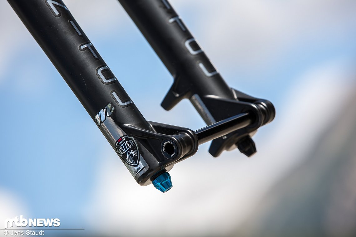

180 mm Bremsscheiben-Durchmesser ist an der Mezzer das Minimum, weniger wäre an einer solchen Gabel aber auch nicht sinnvoll. Mit Spacern lässt sich die Post-Mount-Aufnahme auch auf größere Scheibendurchmesser anpassen. So viel zum Äußeren – wesentlich spannender ist der Blick ins Innenleben.
Boost 110 x 15 mm-Achssystem und Post-Mount-Bremsaufnahme an der Mezzer
# Boost 110 x 15 mm-Achssystem und Post-Mount-Bremsaufnahme an der Mezzer - die Gabel ist für moderne Enduro-Bikes gerüstet.
# Von der Bremsseite aus sichert man die Achse gegen Herausfallen - die Achse wird von der anderen Seite in das Ausfallende eingeführt.

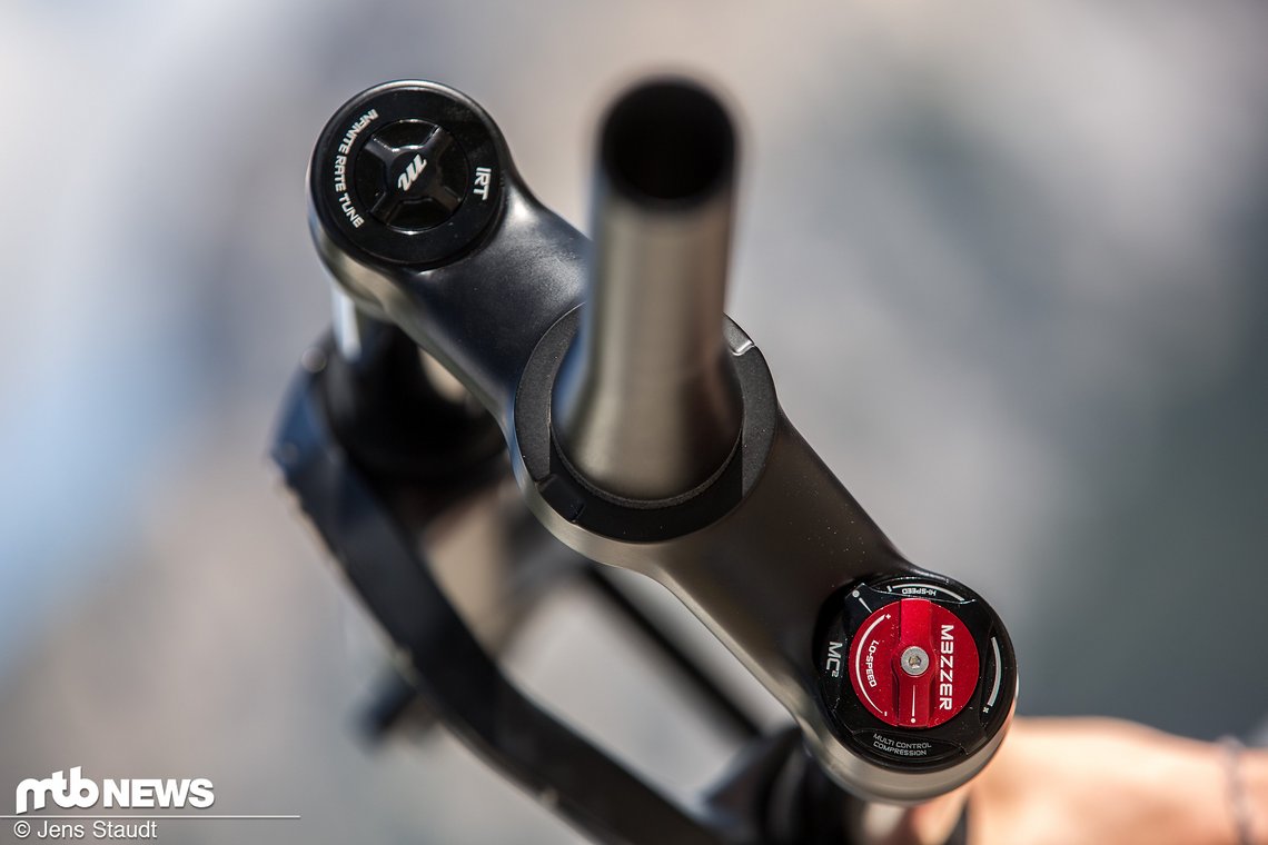

Ein kleines Alleinstellungsmerkmal ist die Feder der Mezzer. IRT getauft, macht dieses System das, was sich andere für teures Geld nachrüsten und Manitou packt das Feature sogar noch in ein anwenderfreundliches, einfach zu bedienendes System. Gehen wir ins Statt zwei Luftfedern verbaut Manitou ganze drei. Eine Negativ-Feder, zwei Positiv-Federn. Der Clou dabei ist die Reihenschaltung der zwei Positiv-Federn: Mit diesem System lässt sich die Kennlinie der Federgabel sehr individuell abstimmen.
Damit das ganze System aber nicht superkomplex wird und ganze drei Ventile braucht, ermöglicht es Manitou, mit einem Ventil Negativ- und Positiv-Kammer simultan zu befüllen. Danach kann man sich ganz auf die Abstimmung der IRT-Kammer einlassen. Zwei weitere große Vorteile werden hier geboten: Will man mehr Endprogression? Pumpe oben ansetzen, IRT-Kammer weiter aufpumpen. Will man weniger Federweg? Keine Ersatz- bzw. Zukaufteile nötig, einfach durch das Einsetzen von Spacern in die Negativ-Kammer machbar. Hierbei zu beachten, die IRT Kammer muss immer zuerst befüllt werden, sonst verändert man im Nachhinein den SAG der Hauptkammer (Kolben der IRT Kammer verkleinert die Hauptkammer) und muss dann nochmal den SAG einstellen.
Spannendes Federsystem
# Spannendes Federsystem - Manitou verwendet als einziger Hersteller im Testfeld ein Dreikammer-Luftfeder-System.
Ein Ventil für Positiv- und Negativ-Feder
# Ein Ventil für Positiv- und Negativ-Feder - damit man nicht wie bei Formula ganze drei Ventile befüllen muss.

Seiner Underdog-Rolle wird Manitou auch beim Blick auf die Dämpfung einmal mehr gerecht – hier drin stecken wiederum unkonventionelle Features, die für den gewissen Mehrwert sorgen könnten. Fangen wir oben an: Auch die MC2-Kartusche braucht eine Technologie zur Volumenkompensation. Manitou ging auch hier bislang einen anderen Weg als viele andere Hersteller: Ein Schaumstoff-Röhrchen in der Kartusche wurde komprimiert, wodurch das vom Schaft verdrängte Volumen aufgenommen werden konnte. In der Mezzer setzt man erstmals auf einen Bladder.
Die Ventile für High- und Lowspeed-Dämpfung unterscheiden sich im Prinzip nicht groß von herkömmlichen Lösungen: Nadelventile für die langsamen Schaft-Geschwindigkeiten und (vorspannbare) Shimstacks für größere Schaft-Geschwindigkeiten.
Unter dem Namen MC2 läuft die aktuelle Dämpfungskartusche
# Unter dem Namen MC2 läuft die aktuelle Dämpfungskartusche - mit Bladder, positionsabhängiger Endlagendämpfung und verstellbarer High- und Lowspeed-Druckstufe sowie Lowspeed-Zugstufe: Ein spannender Sonderling.
Spannender ist das HBO-Ventil: eine positionsabhängige Dämpfung, die zum Federwegs-Ende greift und als hydraulischer Durchschlagschutz fungiert. Auch dieses Ventil gibt es seit einiger Weile. In älteren Ausführungen der MC2-Dämpfung war dieses noch verstellbar.
