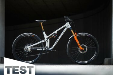

Mit dem Marin Mount Vision schickt die amerikanische Traditionsmarke ein brandneues Enduro-Bike ins Rennen
Mit dem Marin Mount Vision schickt die amerikanische Traditionsmarke ein brandneues Enduro-Bike ins Rennen - der Carbon-Rahmen bietet 150 mm Federweg, die vom ungewöhnlichen R3ACT-Hinterbausystem kontrolliert werden. Wir konnten auf einigen Fahrten einen ersten Praxiseindruck sammeln!
Up, down and everything in between
Up, down and everything in between - laut Marin soll das Mount Vision ein absoluter Alleskönner sein. Der Fokus liegt klar auf der Abfahrt, doch auch bergauf soll das Marin Mount Vision eine gute Figur machen.

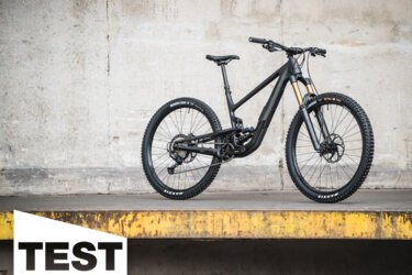

In unserem ersten Kurztest hat sich das Marin Mount Vision nicht als die absolute Revolution, die die komplette Mountainbike-Welt auf den Kopf stellt, erwiesen
In unserem ersten Kurztest hat sich das Marin Mount Vision nicht als die absolute Revolution, die die komplette Mountainbike-Welt auf den Kopf stellt, erwiesen - aber: Das Enduro-Bike der Kalifornier ist ein sehr spaßiger Begleiter, der effizient klettert, bergab viel Sicherheit und Fahrspaß vermittelt und gleichzeitig aufgrund des ungewöhnlichen Ansatzes polarisieren dürfte!
Marin Mount Vision im ersten Test: Vor knapp zwei Jahren hat die amerikanische Traditionsmarke Marin mit dem Wolf Ridge einen 29er vorgestellt, der auch aufgrund des außergewöhnlichen R3ACT-Hinterbaus durchaus polarisiert hat. Nun folgt mit dem brandneuen Marin Mount Vision ein 27,5″-Bike für den Enduro-Einsatz. Wir haben das visionäre Gerät auf einige Ausfahrten in Massa Marittima entführt und getestet, wie sich das spannende Bike in der Praxis schlägt!

Das Marin Mount Vision polarisiert – nicht nur auf den ersten, sondern auch auf den zweiten, dritten und vierten Blick. Ein besonders beliebter Witz bei unserer Ausfahrt auf dem Mount Vision war die Anmerkung, dass das Rad für E-Bike-Verhältnisse ja eigentlich sogar recht schlank aussehe … Der voluminöse Hinterbau erinnert an Klassiker wie das Mountain Cycles San Andreas. Im Gegensatz dazu steht das schlanke, fast schon filigran wirkende vordere Rahmendreieck, das mit seiner geraden Linienführung und den kantigen Rohren einen futuristischen Eindruck macht.
Wandert der Blick vom großen Ganzen auf die Feinheiten des Marin Mount Vision, dann entdeckt man zahlreiche durchdachte Details. Alle Kabel wandern kurz hinter dem Steuerrohr ins Innere des Carbon-Rahmens und werden dort fast durchgehend bis zum Heck des Bikes geführt. Die Lager sind speziell abgedichtet, was für eine gute Haltbarkeit sorgen dürfte. Im vorderen Rahmendreieck befindet sich ausreichend Platz für eine große Wasserflasche – die Rahmen in den Größen L und XL kommen außerdem mit zwei zusätzlichen Gewinden in der Nähe des Steuerrohrs, wo sich mittels einer speziellen Halterung beispielsweise ein Ersatzschlauch, eine Pumpe und ein Werkzeug griffbereit befestigen lassen. Die Unterseite des Hinterbaus ist großzügig gegen Kettenschläge geschützt – was aber ohnehin kaum nötig wäre, weil der Hinterbau so weit nach oben gezogen ist. Auch die Unterseite des Unterrohrs ist großzügig geschützt. Das ist in Anbetracht des schwer wegzudiskutierenden Hängebauchs auch dringend notwendig. Hier setzt Marin allerdings nicht wie üblich auf einen eher weichen Gummischutz, sondern auf einen harten und dicken Plastikschutz, der im Gegensatz zu Gummi-Pendants problemlos über Kanten und Hindernisse drübergleiten soll, statt hängenzubleiben.

Das Marin Mount Vision ist ein spannendes Enduro-Bike, das mit Sicherheit polarisiert. Die Optik ist ebenso eigenwillig wie das R3ACT-Hinterbausystem, das sich auf dem Trail aber als auffällig unauffällig erweist. Bergauf klettert das Marin Mount Vision für ein Rad dieser Kategorie gut, bergab fühlt sich das Heck nach sehr viel und sehr gut an. Unsere Zeit auf dem Marin Mount Vision war sehr begrenzt, weshalb an dieser Stelle auch kein abschließendes Urteil steht. Unser erster Eindruck des neuen Marin Mount Vision ist aber ein durchaus positiver!
