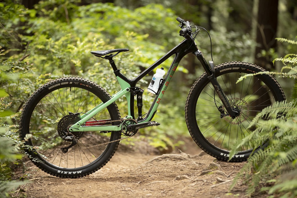

Das Marin Rift Zone Carbon kommt, wie der Name bereits vermuten lässt, mit einem schicken Carbon-Rahmen daher
Das Marin Rift Zone Carbon kommt, wie der Name bereits vermuten lässt, mit einem schicken Carbon-Rahmen daher - in Kombination mit relativ wenig Federweg und einer progressiven Geometrie soll dies für jede Menge Fahrspaß sorgen.

Gerade für ein Bike mit so wenig Federweg fällt die Geometrie des neuen Rift Zones recht abfahrtsorientiert aus.

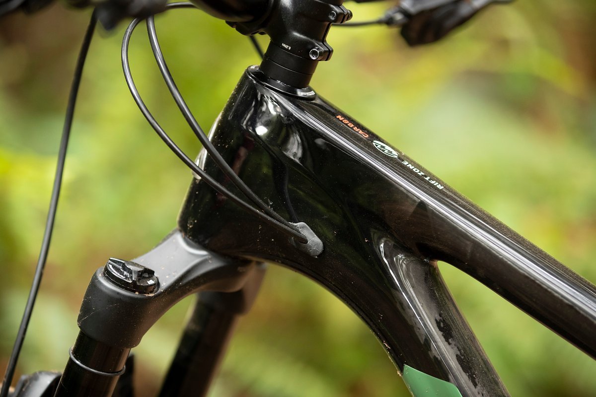

Das neue Marin Rift Zone Carbon soll genau wie sein Aluminium-Geschwister ein Trailbike der neuen Schule sein. Dafür haben die Marin-Ingenieure eine abfahrtsorientierte Geometrie mit relativ wenig Federweg gepaart: Das Rift Zone verfügt lediglich über 130 mm Federweg an der Front sowie 125 mm am Heck. Dies soll in Kombination mit dem leichten Carbon-Hauptrahmen sowie der neu designten Umlenkwippe für jede Menge Fahrspaß auf nahezu allen Trails sorgen. Großzügig dimensionierte Lager sorgen für lange Wartungsintervalle, während ein Gummiprotektor das Unterrohr des Carbon-Rahmens vor Beschädigungen schützt. Zudem soll das geschraubte Tretlager die Wartung erleichtern.
Das neue Marin Rift Zone ist ab Ende November in vier Größen sowie zwei verschiedenen Ausstattungsvarianten erhältlich. Das Highend-Modell schlägt mit $ 4.399 zu Buche, während das Rift Zone Carbon 1 für $ 3.499 den Besitzer wechselt.
