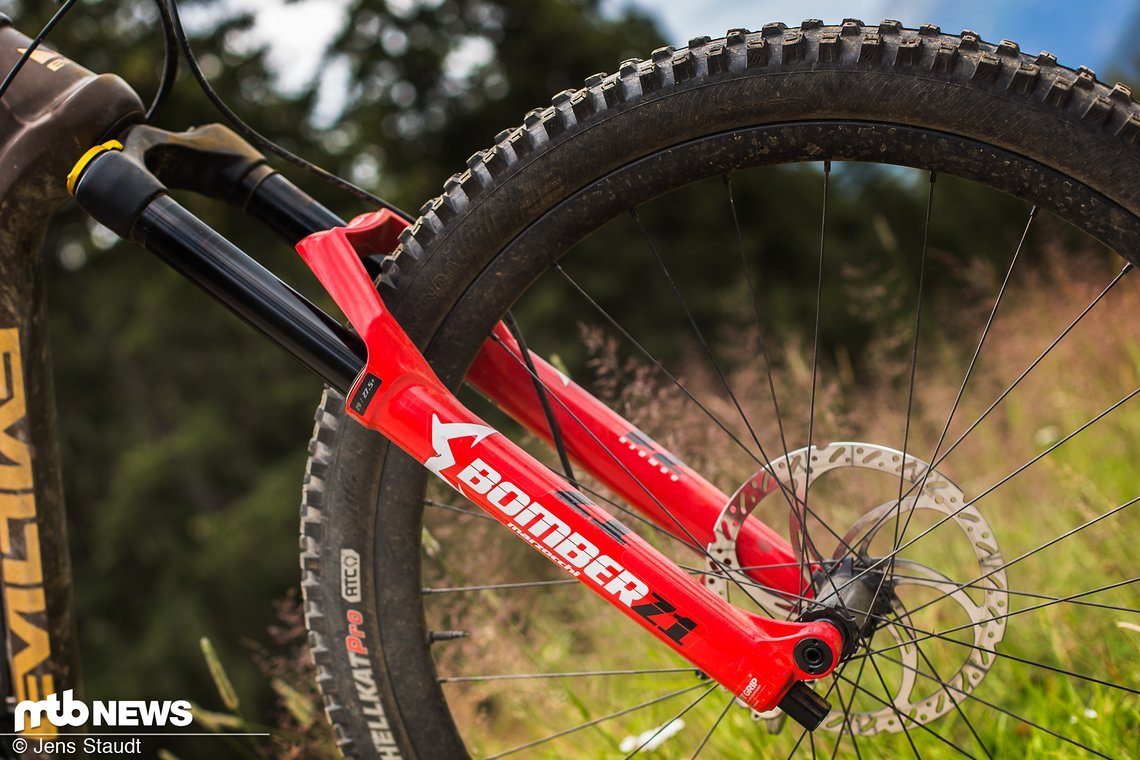

Knallrot, mit markant ausgeformter Gabelbrücke im Marzocchi „M“-Stil

Knallrot, typisch Marzocchi? Auch wenn das rote Casting in den letzten Jahren von einem anderen Hersteller aufgegriffen wurde, steckte auch in der DNA von Marzocchi immer schon das knallige Rot. Mit der Wiedergeburt des Traditionsherstellers durch Fox wurde dieses Stück DNA wiederbelebt. So präsentieren sich die neu aufgelegten Bomber-Gabeln schon optisch auffällig – aber nicht nur farblich sollen sie an die geliebte Performance anknüpfen. Simpel in der Handhabung, dafür mit Top-Performance und hoher Zuverlässigkeit ausgestattet: Dafür will Marzocchi in 2020 stehen.
