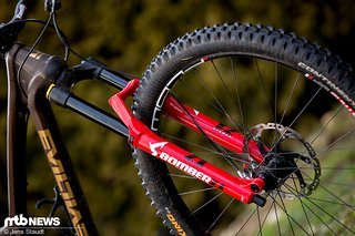

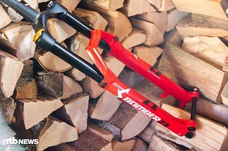

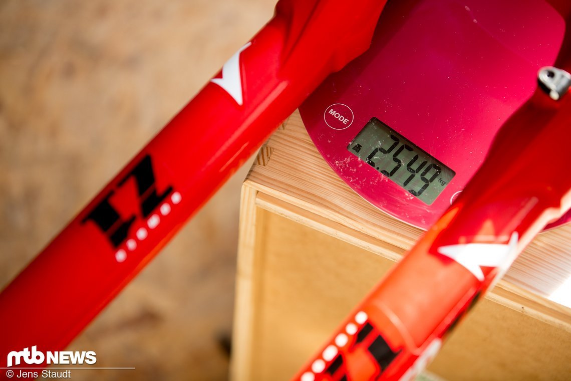

Marzocchi Z1 Coil – kein Leichtgewicht
Marzocchi Z1 Coil – kein Leichtgewicht - In unserem Testmodell ist die X-Firm Feder verbaut, der Schaft ungekürzt, die Achse liegt mit auf der Waage. Wer eine leichtere Feder nutzt, spart auch ein paar Gramm ein.

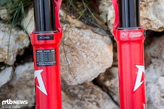

Das „M“ ist Pflicht

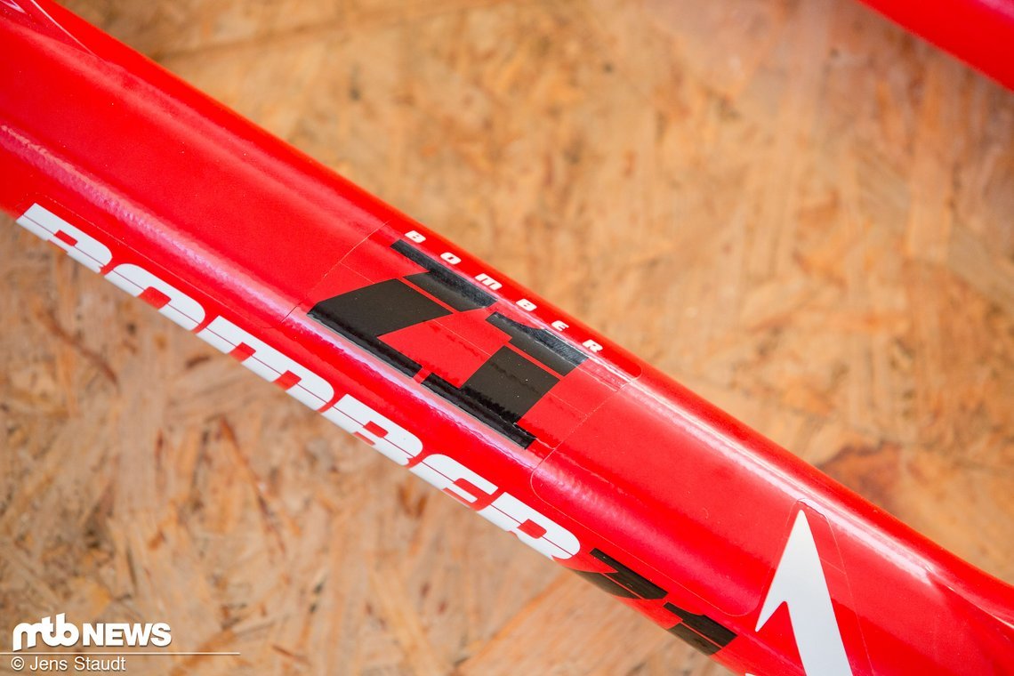

Das „M“ ist Pflicht
Die Bezeichnung „Z1“ auch

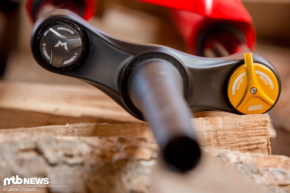

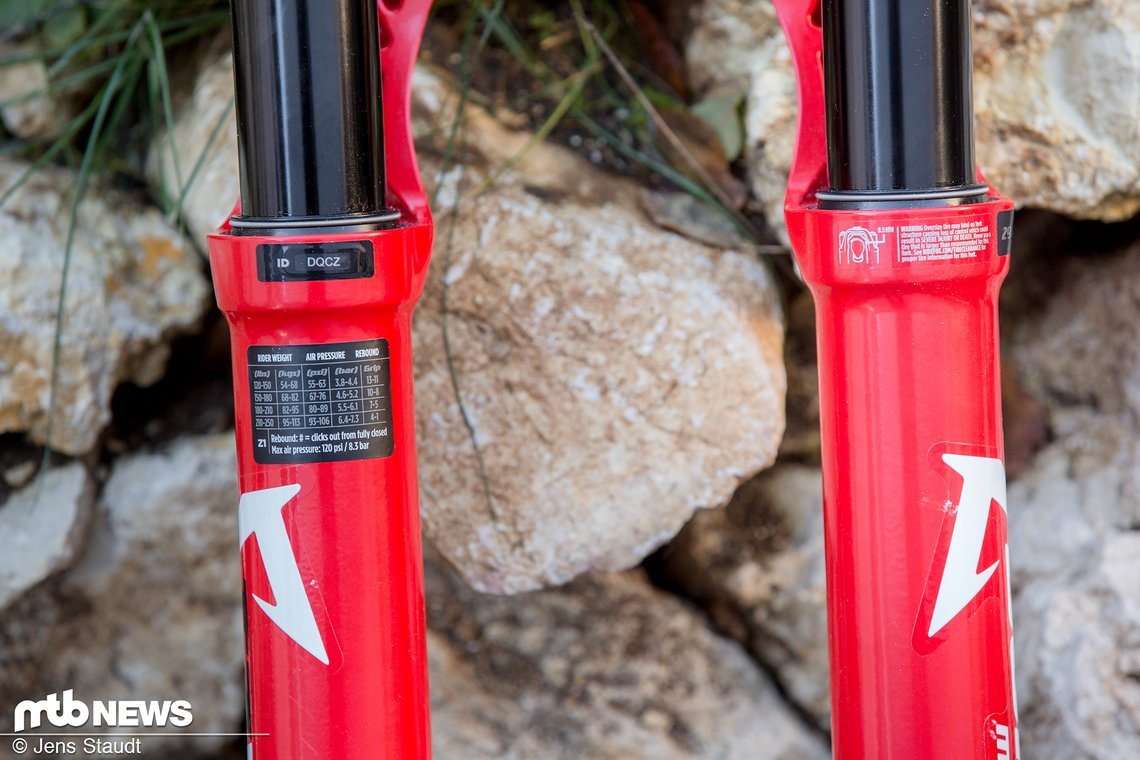

Luft und Coil-Version teilen sich die identische Struktureinheit
Luft und Coil-Version teilen sich die identische Struktureinheit - Bei der Coil-Version fällt dieser Sticker weg, ein Rückbau auf eine Luftfeder ist nach der Umrüstung auf Coil seitens Marzocchi nicht mehr vorgesehen. Zusätzlich wird noch explizit auf die maximale Reifenbreite hingewiesen.

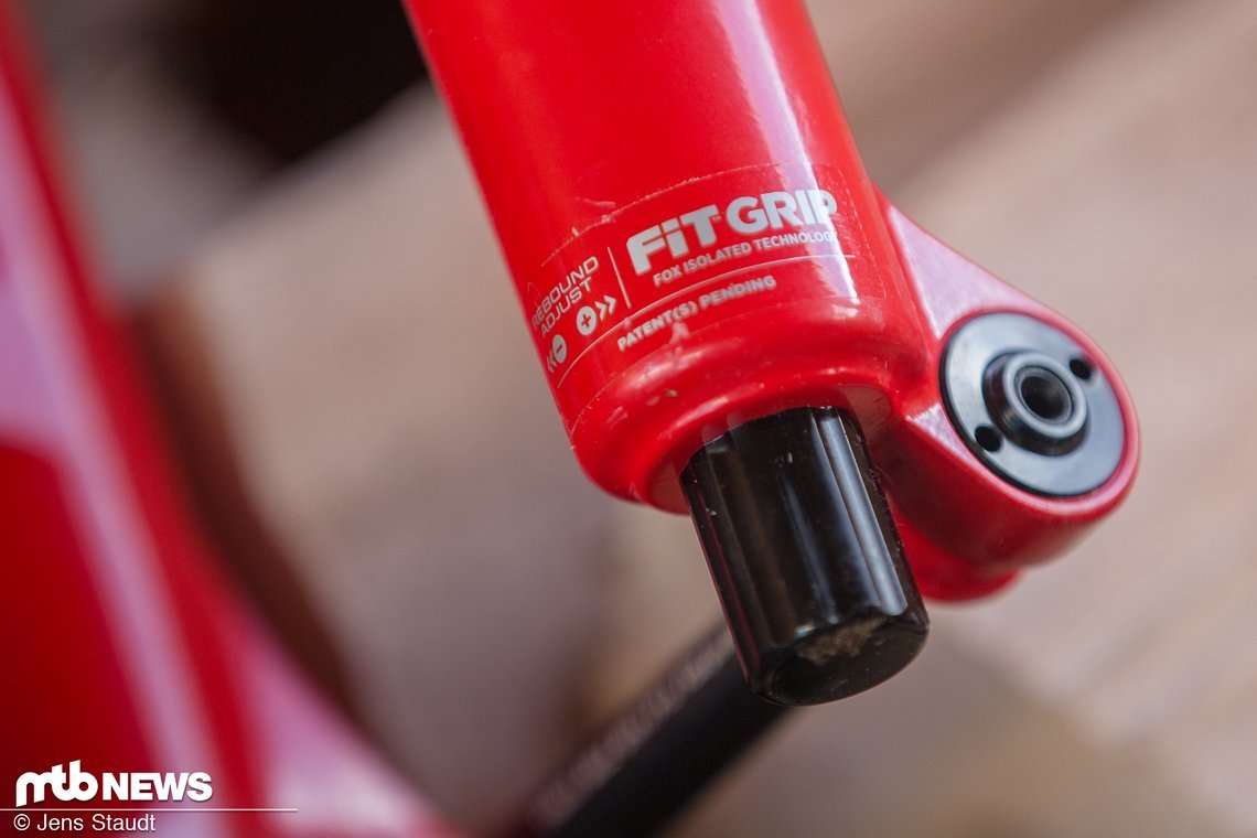

Der rote Versteller für die Zugstufe verbirgt sich unter einer aufgeschraubten Schutzkappe.

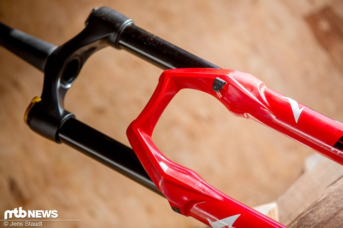

Vereinfacht
Vereinfacht - Dieser Gewindeeinsatz ist nicht mehr verstellbar. Stattdessen dreht man den Hebel der Achse.

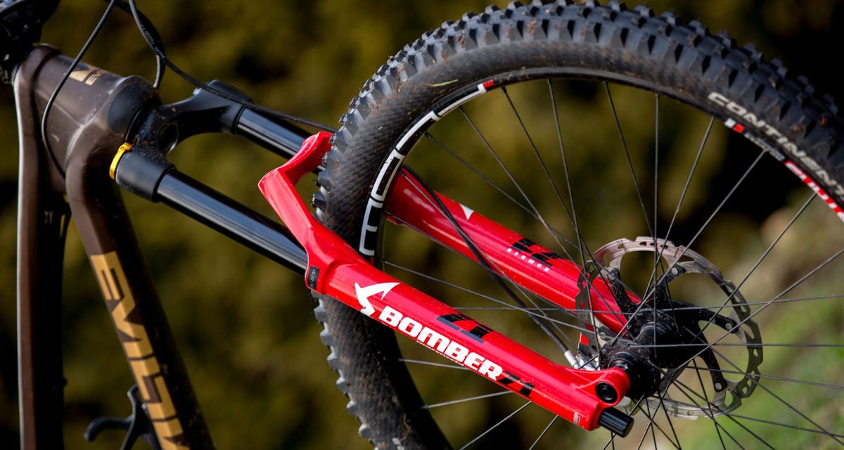

Die Marzocchi Z1 Coil steht auch in Kurven hoch im Federweg
Die Marzocchi Z1 Coil steht auch in Kurven hoch im Federweg - Wo andere Stahlfedergabeln oft etwas zu freigiebig mit dem Federweg sind, bleibt die Z1 Coil sparsam genug und vermittelt so viel Sicherheit.

  • Gewicht 2.549 g (mit ungekürztem Schaft, Schnellspannachse und X-Firm-Feder), 298 g (Umrüstkit)

Diese Einheit füllt bei der Coil-Version oder nach der Umrüstung die Federseite
Das „M“ ist Pflicht
Vereinfacht

Gegenüber der Marzocchi Z1 in der Luftversion hat sich an der Z1 Coil nur die Federseite geändert. Die schwarzen Standrohre, das solide Chassis und die ungerasterte Fit GRIP-Dämpfung bleiben der Federgabel erhalten.
# Marzocchi Z1 Coil – kein Leichtgewicht - In unserem Testmodell ist die X-Firm Feder verbaut, der Schaft ungekürzt, die Achse liegt mit auf der Waage. Wer eine leichtere Feder nutzt, spart auch ein paar Gramm ein.
Das „M“ ist Pflicht
# Das „M“ ist Pflicht
# Die Bezeichnung „Z1“ auch
# Die Marzocchi Z1 Coil steht auch in Kurven hoch im Federweg - Wo andere Stahlfedergabeln oft etwas zu freigiebig mit dem Federweg sind, bleibt die Z1 Coil sparsam genug und vermittelt so viel Sicherheit.
Dass die Stahlfederversion noch etwas mehr auf den Rippen hat als eine Z1 in der Luftversion, spürt man dann auf den verspielteren Strecken. Als durchaus erdverbunden lässt sich die Z1 Coil beschreiben: Luftsprünge erfordern mehr Krafteinsatz am Lenker und es braucht einen etwas aktiveren Fahrer, um die gleichen Sprungweiten an kleinen Kanten zu generieren wie mit der Luftvariante.
Belohnt wird man wiederum für eine direkte Linienwahl. Grobe Schläge werden kraftschonend weggebügelt, das softe Fahrgefühl entkoppelt einen etwas vom Boden – dies wird aber gut aufgefangen durch die eher steife Struktureinheit, welche einen Lenkinput direkt umsetzt und dem Fahrer so viel Kontrolle vermittelt.
