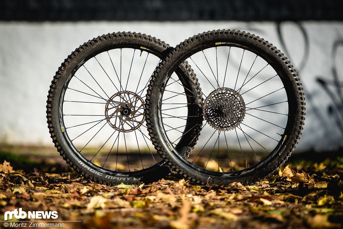

Der Mavic Deemax Elite-Laufradsatz hat mit seinem populären gelben Namensvetter, den viele aus dem Downhill-Sport kennen, nicht mehr allzu viel gemein. Nicht nur die Laufradgröße und das Einbaumaß haben sich über die Jahre verändert, auch die Farbe und vor allem der Einsatzbereich unterscheiden die aktuellen Deemax Elite von ihrem Urahn. So richtet sich der schwarz-graue Laufradsatz an Enduro- und Trail-Fahrer, die einen robusten Laufradsatz für ruppige Strecken und Bikepark-Einsätze suchen. Um für diesen Einsatzbereich die beste Performance zu gewährleisten, setzt Mavic auf eine 30 mm Breite Felge, die von je 28-Straightpull-Speichen in der Mitte gehalten werden soll.
Die Laufräder sind in 29″ und 27,5″ sowie mit Boost und Non-Boost-Einbaumaß für einen Preis von 649 € erhältlich. Zudem kann der Kunde zwischen allen drei gängigen Freilaufkörpern wählen. Der von uns getestet Laufradsatz mit 29″-Durchmesser, Boost-Einbaubreite und SRAM XD-Freilaufkörper bringt 2.052 g auf die Waage. Wem das zu schwer ist, der könnte mit dem etwas höherpreisigen Deemax Pro-Laufradsatz glücklich werden. Abgerundet wird die Mavic Deemax-Familie von den extrastabilen Downhill-Laufrädern.

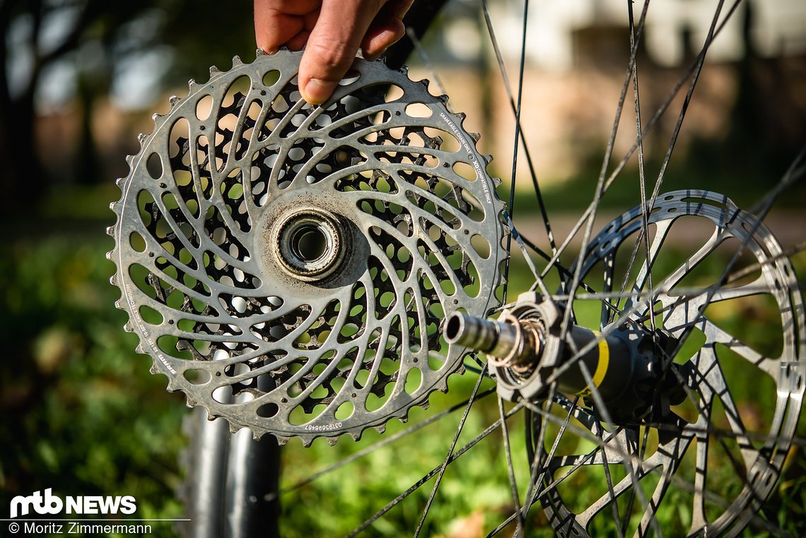

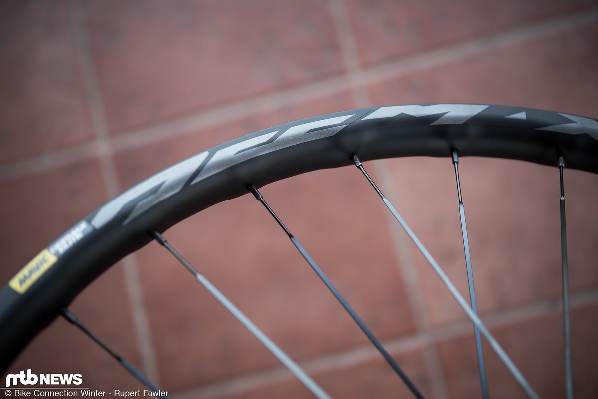

Der Mavic Deemax Elite-Laufradsatz kommt Mavic-untypisch in einem dezenten Schwarz-Grau. Lediglich minimalistische, gelbe Details geben Auskunft über den Hersteller. Beim Aufbau bleibt sich Mavic hingegen treu und setzt auf Straightpull-Naben, die mittels je 28 zweifach konifizierten Messerspeichen mit den Felgen verbunden sind. Der auf den Namen Instant Drive 360 hörenden Freilauf ähnelt DT Swiss‘ Ratchet-System und setzt auf zwei sich gegenüberliegende Zahnscheiben, wodurch ein Einrastwinkel von 9° realisiert wird. Da sich Mavic für eine gesteckte Naben-Konstruktion entschieden hat, geht die Wartung sehr schnell und vor allem werkzeugfrei von der Hand. So ist zum Beispiel der Freilaufkörper in Windeseile ausgetauscht. Hier hat der Kunde die Qual der Wahl und kann sich zwischen dem klassischen Shimano-, dem neuen Microspline- oder dem SRAM XD-Standard entscheiden.

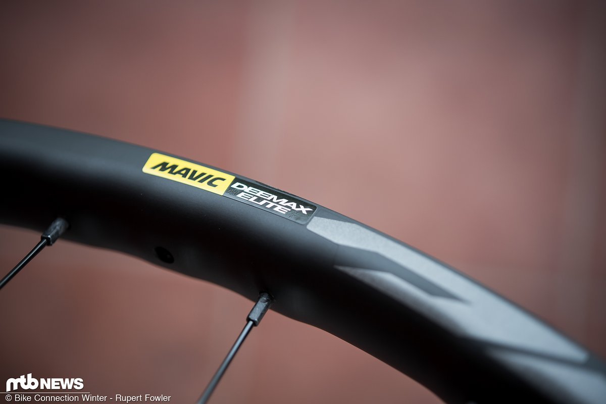

Bei der Felgeninnenweite geht Mavic keine Risiken ein und stattet die Deemax Elite-Laufräder mit einer Breite von 30 mm aus. Diese soll sich perfekt für Reifen mit Breiten von 2,25″ bis 3,0″ eignen. Die Konstruktion des Felgenrings hebt sich dagegen von der Masse ab: Die Felgen werden beim ursprünglichen Fertigungsschritt sozusagen überdimensioniert mit extra breiten Wandstärken gefertigt. Daraufhin wird das zusätzliche Material größtenteils weggefräst und bleibt nur dort zurück, wo es wirklich benötigt wird. So entsteht das charakteristische, wellige Design mit den sichtbar höheren Wandstärken im Bereich der Speichenlöcher und des Ventils.

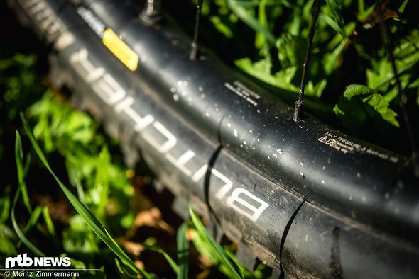

Die Bremsscheiben werden klassisch mittels 6-Loch-Aufnahme befestigt – eine Variante mit Centerlock-Aufnahme gibt es nicht. Selbstverständlich sind die Laufräder dank eines recht dicken, durchsichtigen Tapes und den mitgelieferten Ventilen Tubeless-Ready. Das Profil der Felge ermöglicht, dass Reifen recht einfach ins Felgenbett gleiten, wodurch man Tubeless-Reifen auch mit kleinvolumigen Luftpumpen montieren kann. Wir haben die Mavic Deemax Elite-Laufräder in Kombination mit Reifen von Specialized, Schwalbe und Maxxis ausprobiert und konnten bei keiner Paarung Probleme feststellen.

- Montage Die Montage der Reifen ging spielend einfach von der Hand. Egal ob Maxxis-, Schwalbe- oder Specialized-Reifen: alles Pneus konnten mit einer gängigen Standpumpe montiert werden.
- Gestecktes System Das gesteckte Naben System ermöglicht einen schnellen und werkzeugfreien Freilaufkörper-Wechsel. Dies führt jedoch auch dazu, dass sich der Freilaufkörper samt Kassette schnell von der Nabe löst, wenn man im ausgebauten Zustand unachtsam mit dem Laufrad umgeht. Das ist besonders dann ungünstig, wenn die gefetteten Teile in den staubigen Waldboden fallen.

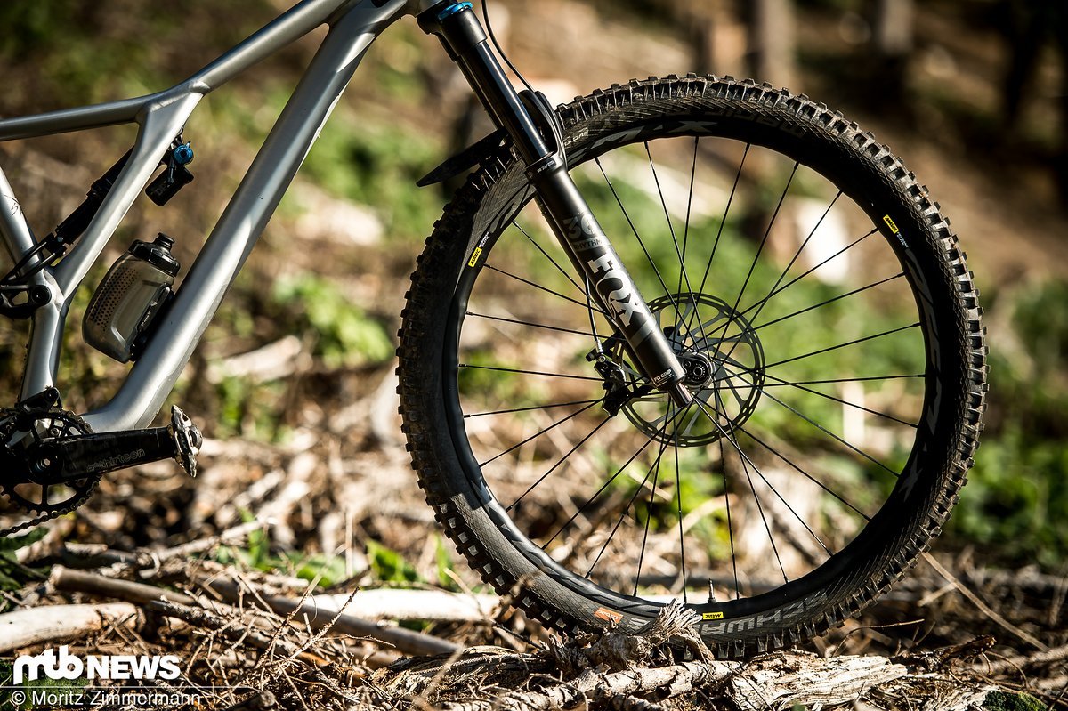

Die Mavic Deemax Elite-Laufräder mussten sich knapp ein Jahr lang in unserem Specialized Stumpjumper Evo-Testbike beweisen. Dabei wurden die Laufräder auf unterschiedlichsten Strecken und mit verschiedenen Reifen getestet. Von Donwhill-Strecken in den Alpen über technische Singletrails bis hin zu angelegten Flowtrails war alles dabei.
