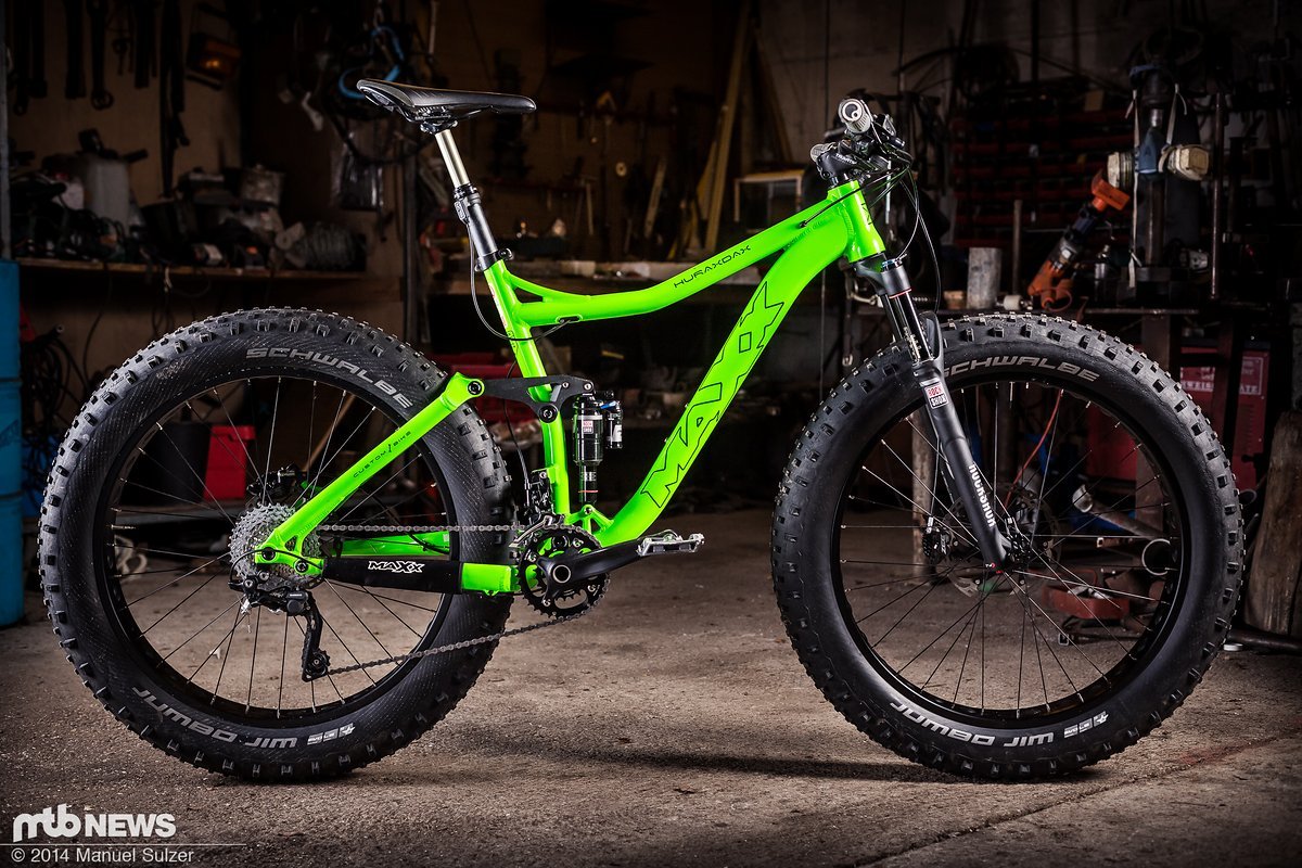

Was ein Brummer!
# Was ein Brummer! - Das Huraxdax der bayrischen Firma Maxx bringt es mit 80 mm breiten Felgen und fetten 4,8"-Reifen auf satte 17,7 kg.
Was das Huraxdax können soll
Dicke 4,8″ Jumbo Jim Schlappen machen das Maxx zu einem echten Hingucker und führen nicht zuletzt zu fragenden Blicken: Für was braucht man so was? Wie uns Maxx Bikes Geschäftsführer Uwe Matthies schon im ersten Artikel verriet, soll ein solches Fatbike vor allem eins können: Freude am lässigen Trail-Surfen bereiten.
Die Dämpfung durch Federgabel und gefedertem Hinterbau unterbindet die spürbaren Eigenfederungs-Tendenzen der fetten Reifen, vor allem auf Trails. Dieses Gefährt hat das Riesenpotenzial eines spaßbringenden, alles niederwalzenden Trailbikes, wo Du nicht mehr sonderlich drauf achten musst, was gerade wieder im Trail auf Dich zukommt. Einfach drüber mit einem fetten Grinsen!” Uwe Matthies, Geschäftsführer Maxx Bikes
Für Fragezeichen in den Augen dürfte jenseits des Weißwurst-Äquators wohl auch die Namensgebung sorgen. Huraxdax, darunter versteht man im Altbayrischen so viel wie „aufbruchsfreudiger Elan“, doch auch als Synonym für den „Teufel“ findet Huraxdax verwendet. Beide Synonyme lassen sich auf das Fattie aus dem Hause Maxx beziehen. Mit 140 mm Heck soll das Huraxdax eine teuflische Trail-Fräse sein, die vom Volumen der monströsen 4,8″-Reifen nicht nur in Sachen Grip profitieren soll, sondern auch ein ordentliches Plus an Federweg bereitstellen kann.

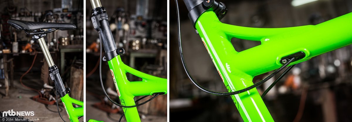

Durchdacht bis ins Detail
# Durchdacht bis ins Detail - Nicht nur die Vario-Stütze selbst ist ein echter Pluspunkt am Maxx, auch die innen verlegten Züge mit sauberem Ein- und Ausgang verdienen Lob.

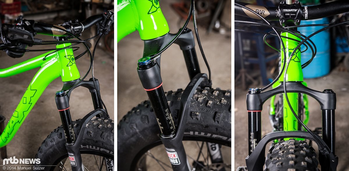

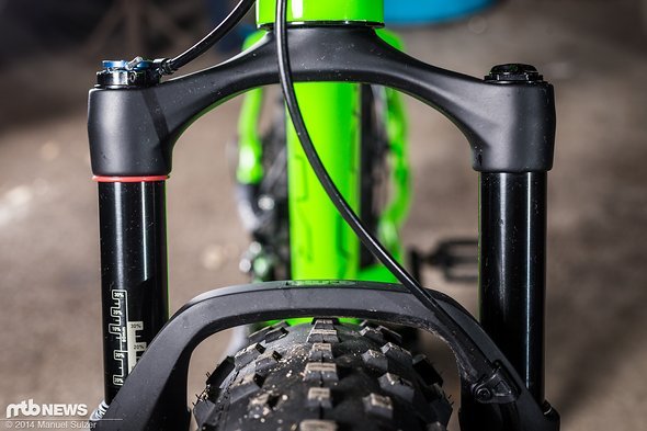

120 mm Federweg und Lock Out
# 120 mm Federweg und Lock Out - An einem bergab orientierten Bike wie dem Huraxdax hätten wir auf den Remote-Lock-Out der Gabel gerne zugunsten einer einstellbaren Druckstufe verzichtet.

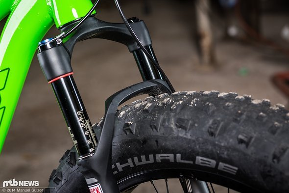

Mehr sollte es dann nicht sein.
# Mehr sollte es dann nicht sein. - Der 4,8"-Reifen passt gut durch die Gabelbrücke, weniger Freiraum sollte es aber nicht sein.

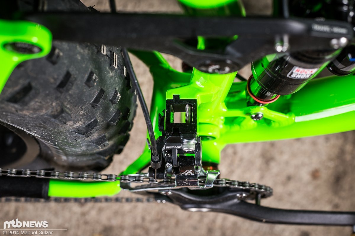

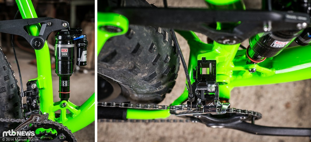

Kleines Teil mit großer Wirkung
# Kleines Teil mit großer Wirkung - Via Adapter wird der Umwerfer von der Direct Mount-Aufnahme auf Höhe der Kettenlinie gebracht.

    Na ja,
    vielleicht ist die windige Bluto daran gar nicht extra ausgesucht worden,
    sondern schlicht das Einzige von namhaften Gabelherstellern das man im
    Moment kriegen kann smilie
    Das wird sich in naher Zukunft ja hoffentlich mal ändern.
    Dann gibt es von MAXX sicher eher Specs mit einer Fat-Pike mit 150 mm.
    Warum das allein schon bei der Bluto sooo lange gedauert hat bis sie da
    war ist mir allerdings ein Rätsel.
    Man kann die Redakteure vom Enduro holen, aber man kriegt niemals die
    Enduros aus den Redakteuren smilie
    Huradax mit 4.0 ?
    Kann man machen.
    Kann man beim Laufradbauer seiner Wahl einen Tune/CX-Ray/MargeLite oder
    Carbonlaufradsatz mit Milch und 4.0 Jumbo Jim in Lightskin ordern.
    Aber warum kauft man sich dann nicht einfach gleich ein Enduro, wenn man die
    Fahreigenschaften eines Enduros haben will.
    Selbiges beim Gewicht.
    Bei den ganzen Freeridern und DH's waren die 18 kg for ein paar Jahren auch kein
    Problem.
    Ein Fatbike wird immer schwerer sein als ein herkömmliches MTB. Und das Gewicht
    konzentriert sich dann auch vor allem an den Laufrädern. Das ist so !
    Mir macht es Spass dass die schweren Räder, wenn einmal aufgezogen/beschleunigt,
    die gespeicherte Energie an der nächsten Wurzel/Rampe auch wieder abgeben.
    Nur beim Bremsen ist die Energie verloren.
    Wer Spass daran hat ständig agil zu beschleunigen, der soll sich doch lieber nach einem
    Rad mit CC-Laufradsatz umsehen.
    Manche Leute fahren mit Freude einen Surly Ice Cream Truck.
    Der hat als reines Stahlstarrrad auch schon fast das Gewicht des Huradax.
