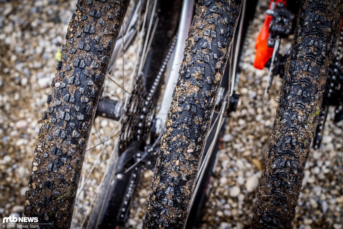

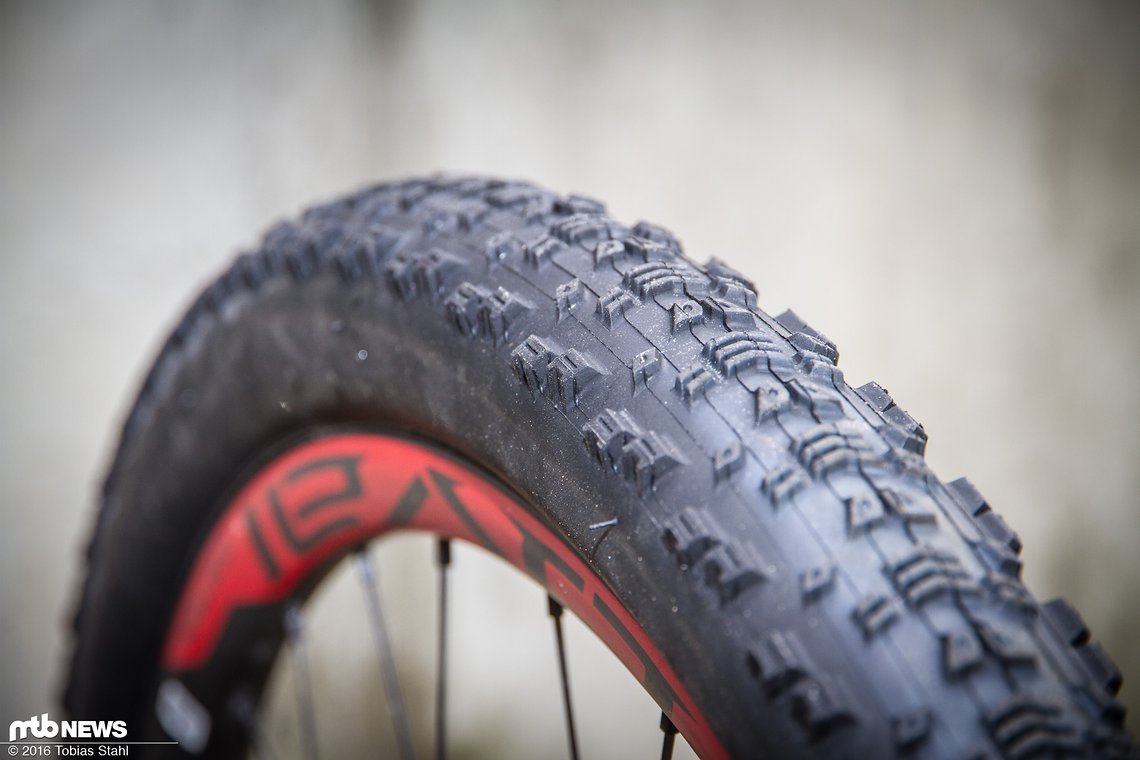

Das Profil ist auf der Lauffläche eng gesetzt und Chevron-artig zugespitzt
Das Profil ist auf der Lauffläche eng gesetzt und Chevron-artig zugespitzt - zu den Rändern hin wird das Profil offener und mündet in relativ aggressiven Seitenstollen

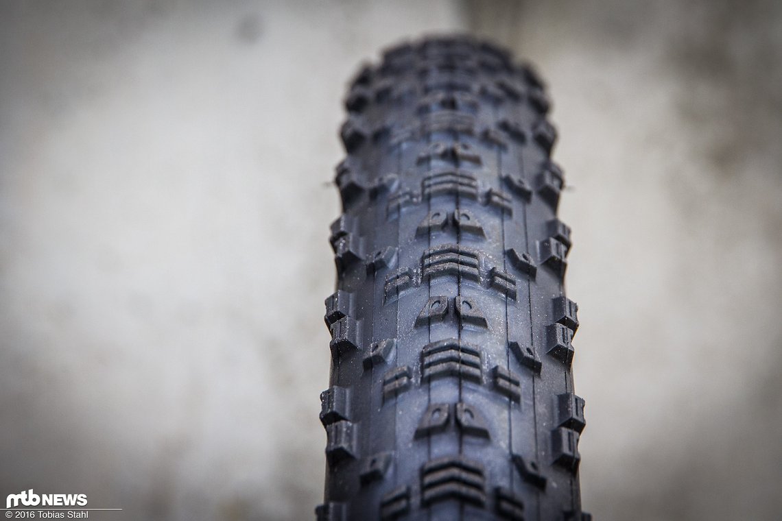

Das Profil misst im Neuzustand eine Tiefe von ca. 3 mm

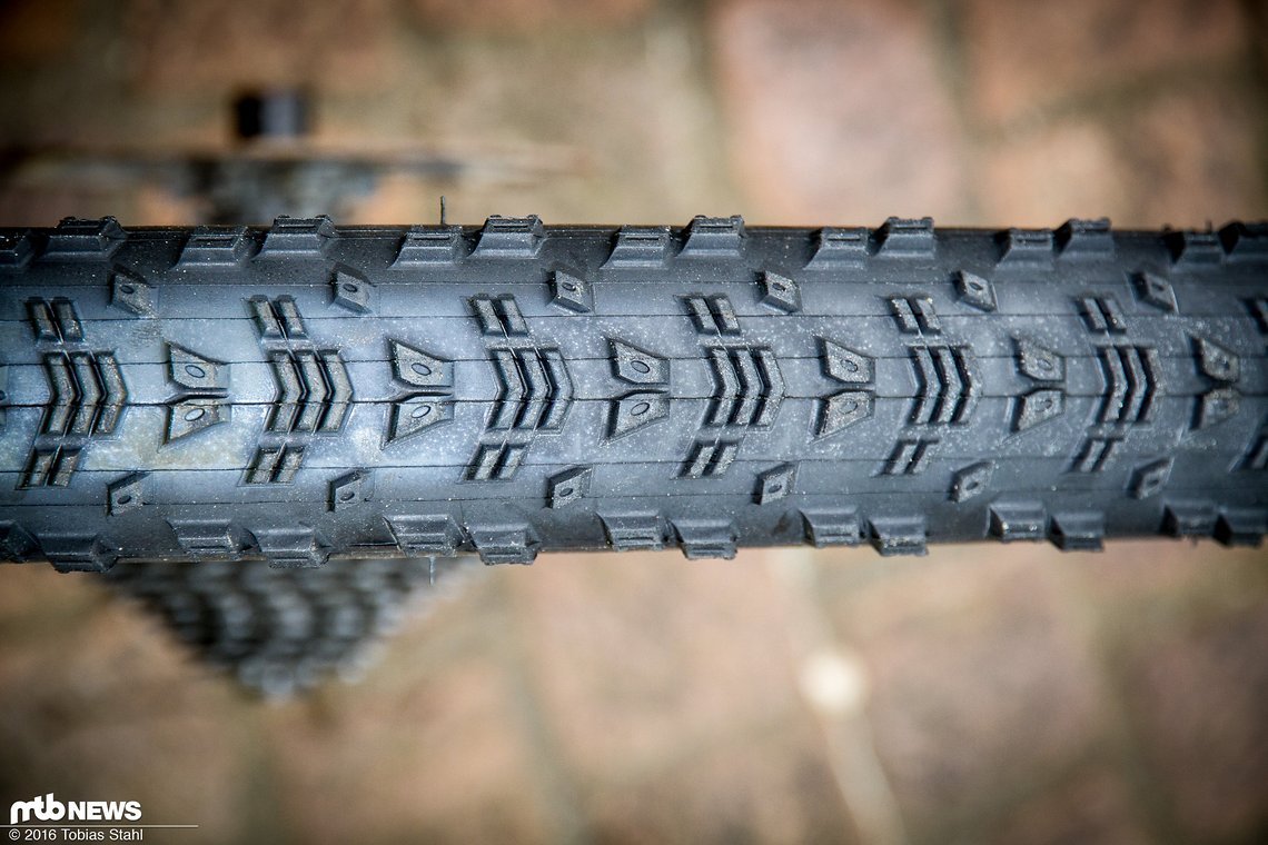

Maxxis gibt eine Breite von 54 mm an den Außenstollen an, die der Reifen auf einer breiten Felge auch erreicht
Maxxis gibt eine Breite von 54 mm an den Außenstollen an, die der Reifen auf einer breiten Felge auch erreicht - insgesamt fällt er für einen 2,1"-Pneu jedoch relativ schmal aus

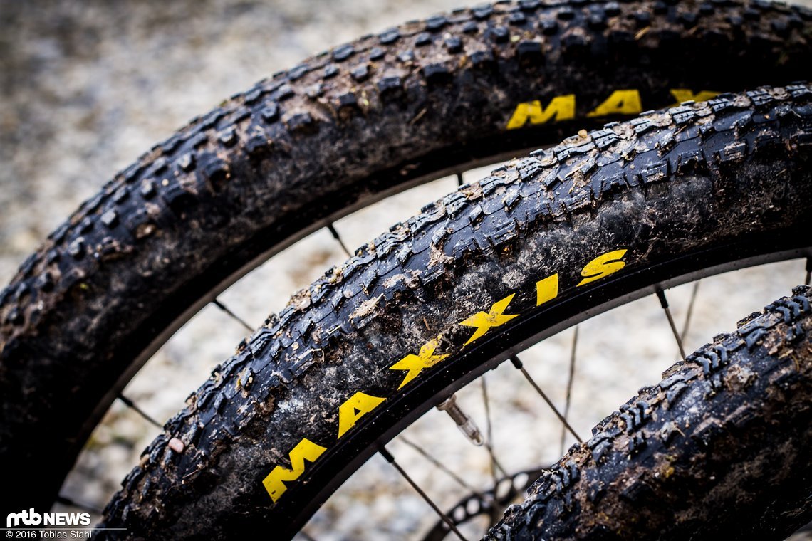

Maxxis-MTB-Reifen im Test: Nachdem wir Anfang des Jahres bereits drei Race-Reifen von Continental getestet haben, ist nun Maxxis dran. Den Anfang macht der schnelle Maxxis Aspen eXCeption. Der Aspen ist einer der schnellsten Reifen des Reifenspezialisten – insbesondere in der leichten eXCeption-Ausführung. Mit den Maßen 29 x 2,1“ haben wir den leichten Cross Country-Reifen zum Test gebeten und auf dem Trail überprüft, wie gut sich der Reifen an Vorder- und Hinterrad schlägt. Geht dem flachen Profil die Traktion aus oder kann der Reifen die Balance zwischen Rollwiderstand und Kurvenhalt meistern? Lest hier.
Der schnellste Reifen aus unserem Maxxis 3-er Test: der Maxxis Aspen eXCeption in der Dimension 29 x 2,1"
# Der schnellste Reifen aus unserem Maxxis 3-er Test: der Maxxis Aspen eXCeption in der Dimension 29 x 2,1"

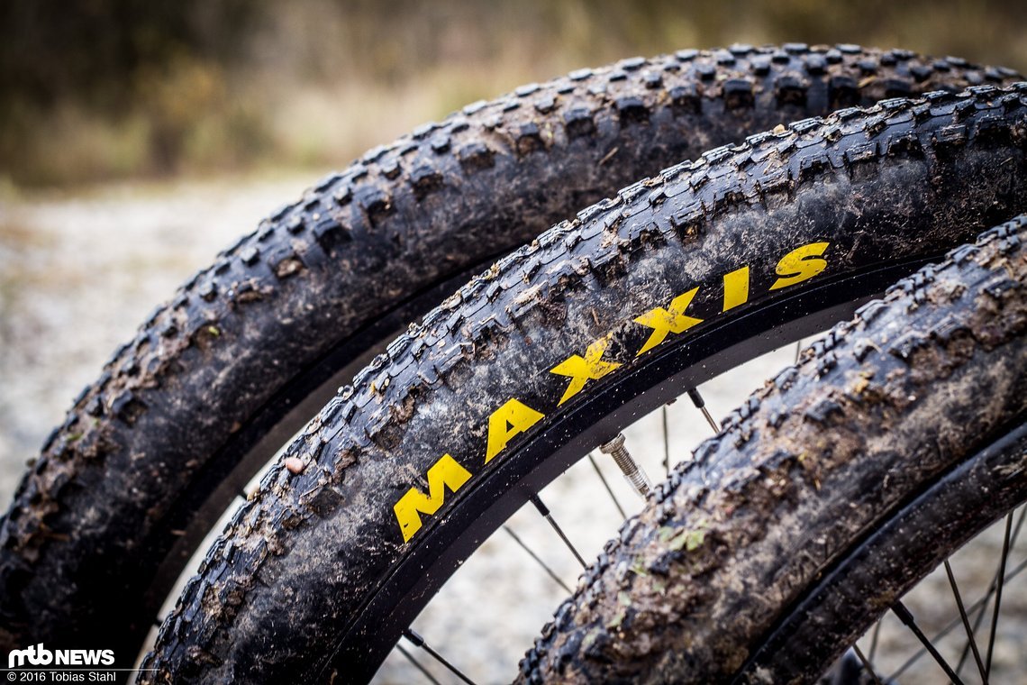

Der Maxxis Aspen ist einer der leichtesten Mountainbike-Reifen von Maxxis, der mit einem vom Rennsport abgeleiteten, flachen Profil ausgestattet ist und so einen sehr niedrigen Rollwiderstand bieten soll. Gleichzeitig sollen aggressive Seitenstollen sowie eine Dual Compound Gummimischung dafür sorgen, dass der Reifen in Kurven entsprechende Traktion bietet. Mit der leichten 120 TPI Karkasse soll der Aspen eXCeption in der Dimension 29 x 2,1“ 530 g auf die Waage bringen, die unverbindliche Preisempfehlung liegt bei 48,50 €. Maxxis empfiehlt den Cross-Country Reifen Aspen für den Einsatz auf harten und mittelweichen Böden – für tiefe und feuchte Böden sollte man sich nach einem anderen Reifen umschauen.

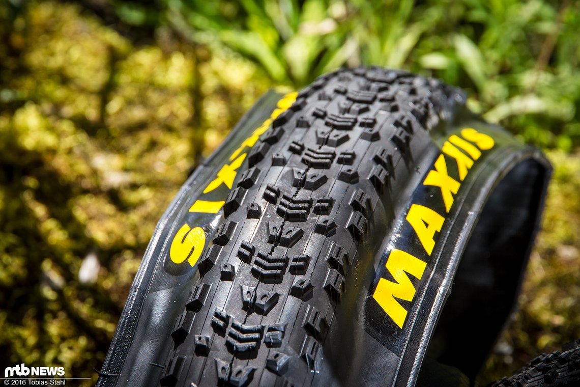

# Das Profil ist auf der Lauffläche eng gesetzt und Chevron-artig zugespitzt - zu den Rändern hin wird das Profil offener und mündet in relativ aggressiven Seitenstollen

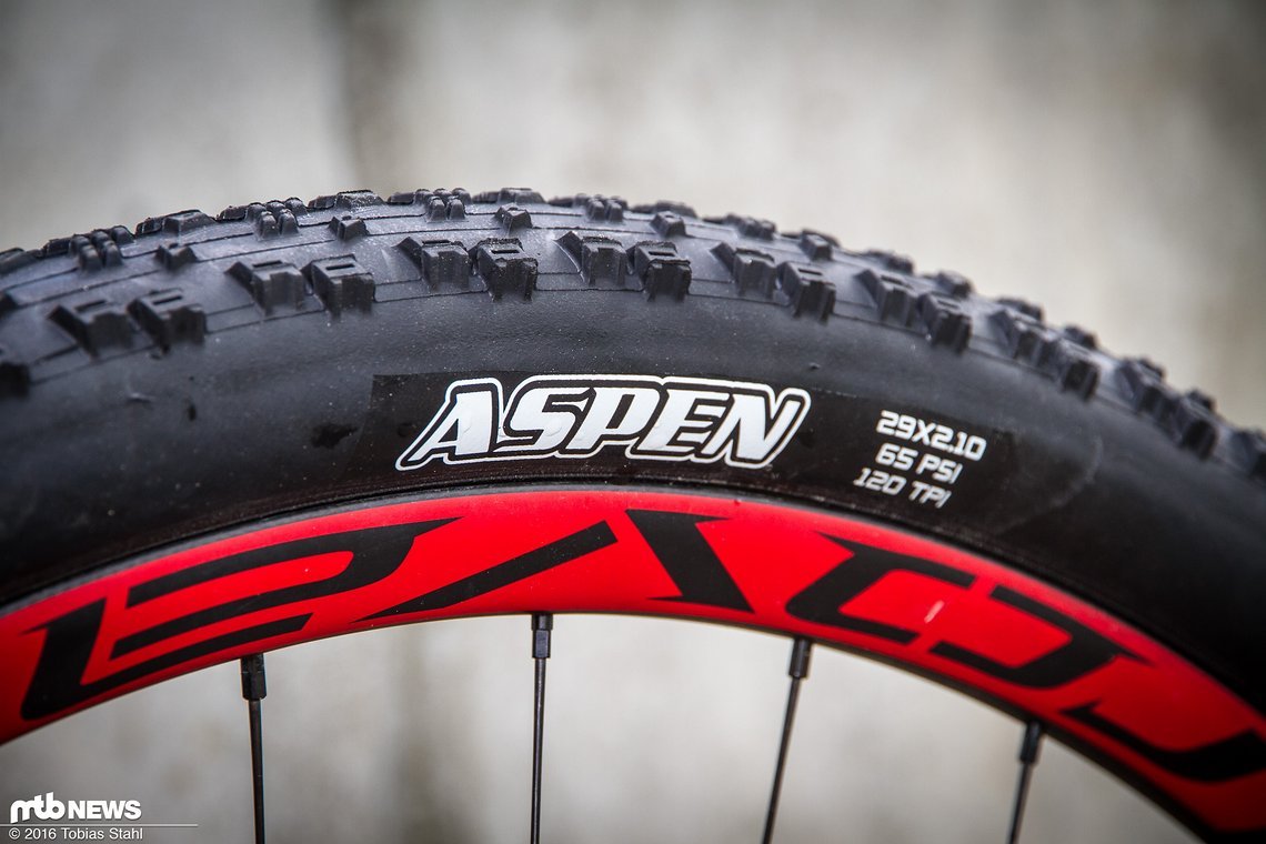

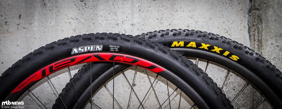

Ready to Race? Mit 545 g ist der Maxxis Aspen eXCeption ein renntaugliches Leichtgewicht
# Ready to Race? Mit 545 g ist der Maxxis Aspen eXCeption ein renntaugliches Leichtgewicht - Optional gibt es ihn auch in einer robusteren Tubeless Ready Ausführung sowie mit Seitenwandschutz

Das Profil des Maxxis Aspen ist dominiert von feinen, lamellen-artigen Stellen mit etwas gröberen Doppelblöcken auf der Lauffläche; an der Seitenwand finden sich jeweils paarweise gestufte, gut 4 mm lange Seitenstollen. Trotz der eng gestaffelten Mittelbahn ergeben sich so in den Randbereichen größere Lücken im Profil, die dafür sorgen sollen, dass der Reifen auch auf mittelharten Böden noch guten Halt findet. Bei der Gummimischung greift Maxxis in der eXCeption-Ausführung auf eine leichte Dual Compound Mischung zurück, die mit etwas weicheren Schulterstollen ausgeführt ist und so zusätzlich für Traktion sorgen soll.
# Das Profil misst im Neuzustand eine Tiefe von ca. 3 mm

Die vom Hersteller versprochenen 530 g für den Reifen in der leichtesten eXCeption-Ausführung können unsere Testmodelle nicht ganz halten: mit jeweils 545 g sind sie exakt gleich schwer und gut 3% schwerer als angegeben. Mit diesem Gewicht liegen die Maxxis Aspen Reifen etwas höher als die Konkurrenz von Continental, der Race King.
Gemessen:
545,00 g ?
Abweichung:
+15,0 g (+2,83 %) ?
Jetzt eigene Messung Jetzt eigene Messung hochladen!

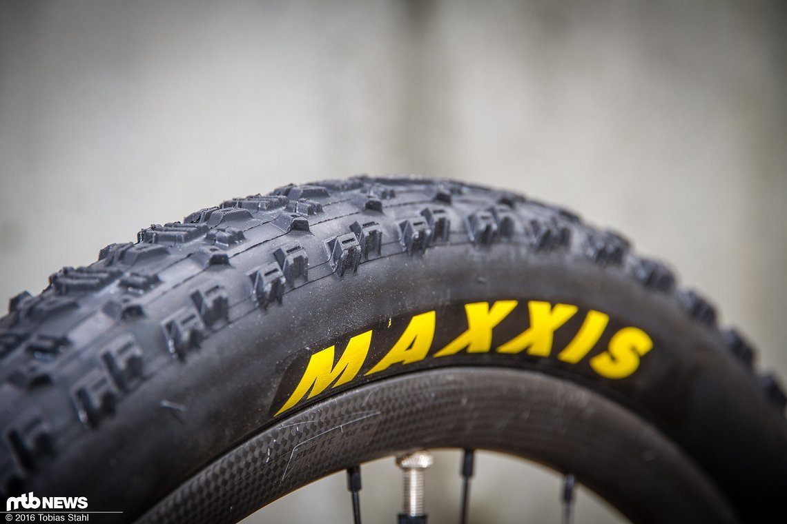

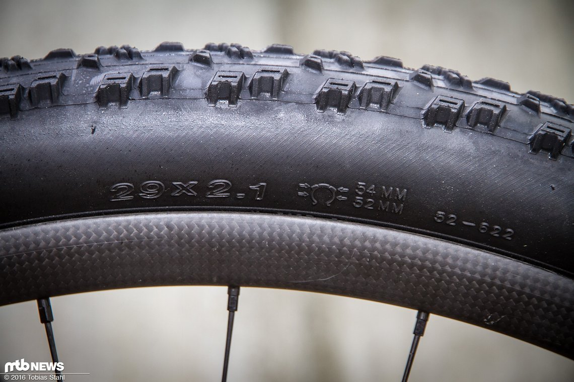

# Maxxis gibt eine Breite von 54 mm an den Außenstollen an, die der Reifen auf einer breiten Felge auch erreicht - insgesamt fällt er für einen 2,1"-Pneu jedoch relativ schmal aus

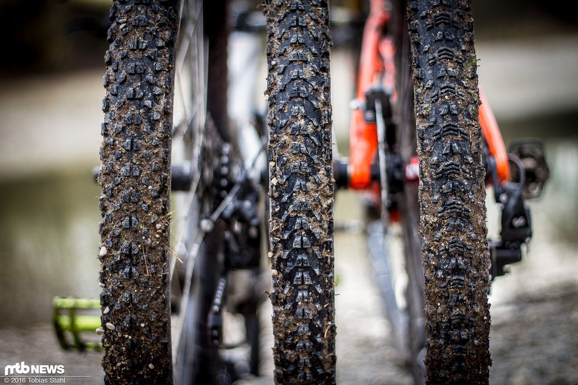

Die Bremstraktion ist dank der feinen Querblöcke ausgezeichnet
# Die Bremstraktion ist dank der feinen Querblöcke ausgezeichnet - zumindest solange der Boden trocken und nicht zu tief ist
Im Herbst kommt das flache Profil an seine Grenzen
# Im Herbst kommt das flache Profil an seine Grenzen

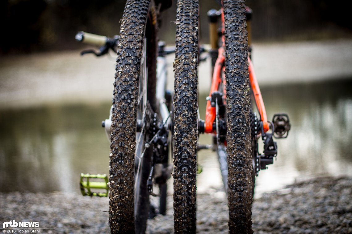

Selbstreinigung
Der Aspen ist kein Matschreifen, doch die Selbstreinigung ist dennoch eine wichtige Frage, wenn wider Erwarten der Boden tiefer werden sollte. Das flache Profil trägt mit dazu bei, dass der Maxxis Aspen kaum verklebt. Insbesondere an den Seitenstollen sind die Abstände des Profils außerdem so groß gewählt, dass es hier keine Probleme gibt. Matsch wird schnell abgeschüttelt und auch klebriger, trocknender Matsch kann dem Reifen so nicht lange anhaften. Viel Traktion bietet er unter diesen Bedingungen jedoch trotzdem nicht – hierfür ist das Profil einfach zu flach und wenig stark profiliert.
