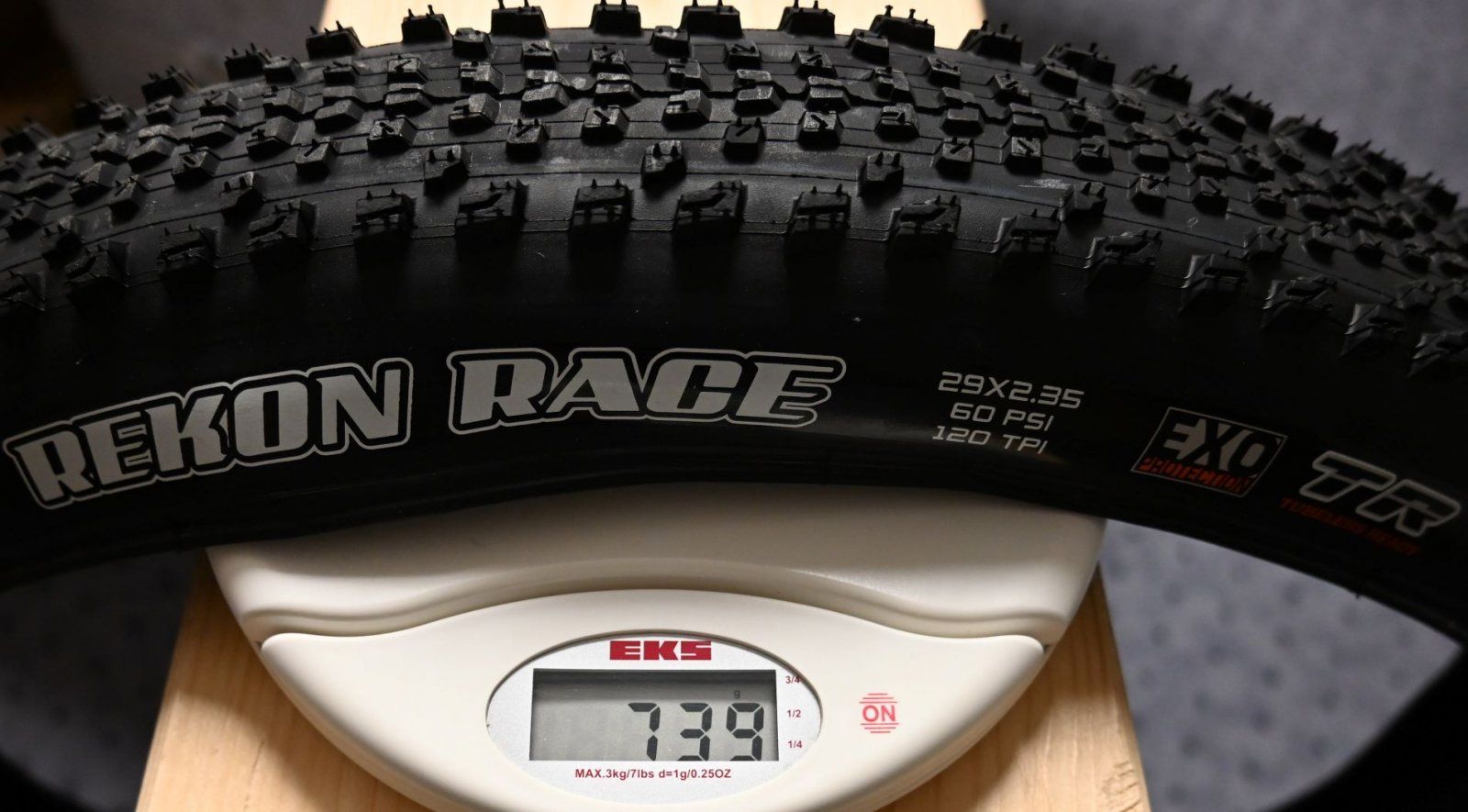

Fast genau trifft der Rekon Race die 2,4"-Marke im aufgepumpten Zustand
Fast genau trifft der Rekon Race die 2,4"-Marke im aufgepumpten Zustand - Ein sehr ungewohntes Bild, an das sich Rennfahrerinnen und Rennfahrer erst noch gewöhnen müssen
# Fast genau trifft der Rekon Race die 2,4"-Marke im aufgepumpten Zustand - Ein sehr ungewohntes Bild, an das sich Rennfahrerinnen und Rennfahrer erst noch gewöhnen müssen

Was die Auswirkungen auf das Gewicht der Reifen angeht, lässt sich festhalten, dass die Unterschiede zwischen den Wide Trail-Reifen und den etablierten Varianten im Wesentlichen überschaubar bleiben, aber dennoch nicht zu vernachlässigen sind. Insbesondere Rennfahrer werden diesbezüglich besonders genau hinschauen, da Reifen zur rotierenden Masse des Rades zählen und sich somit jedes zusätzliche Gramm besonders bemerkbar macht: Mit 725 Gramm (nachgewogen) bringt der 2,4“-breite Maxxis Aspen rund 65 Gramm mehr auf die Waage als dieselbe Variante mit 2,25“ (im Vergleich zur Herstellerangabe). Beim Rekon Race (760 Gramm bei 2,4“, nachgewogen) beträgt die Differenz etwas mehr und beläuft sich auf 90 Gramm.

MaxxisAspen54,90 €660 g29"2,25"
MaxxisRekon Race54,90 €670 g29"2,25"
MaxxisAspen Wide Trail XC59,90 €725 g29"2,4" WT
MaxxisRekon Race Wide Trail XC59,90 €760 g29"2,4" WT
