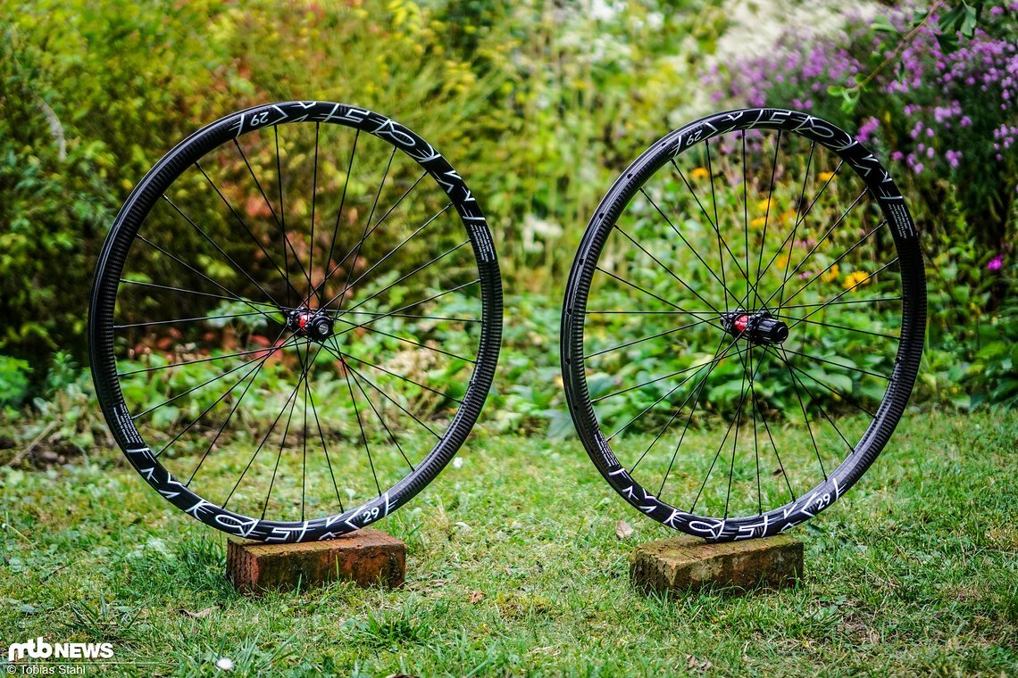

1.356 g bringt unser Testlaufradsatz auf die Waage
1.356 g bringt unser Testlaufradsatz auf die Waage - kein schlechter Wert, auch wenn mit maximalem Leichtbau die 1.200 g Grenze knackbar wäre

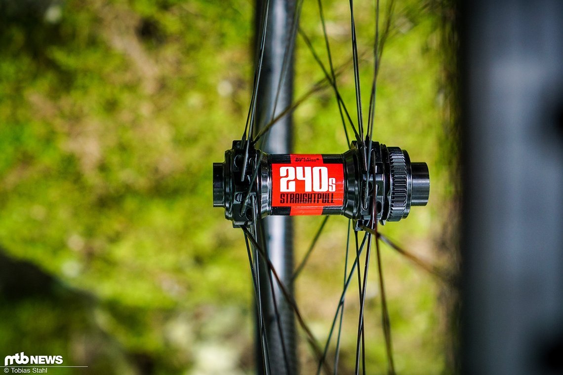

Ohne Werkzeug und in Sekundenschnelle lässt sich an der DT Swiss 240s Straightpull Centerlock Hinterradnabe der Freilaufkörper wechseln
Ohne Werkzeug und in Sekundenschnelle lässt sich an der DT Swiss 240s Straightpull Centerlock Hinterradnabe der Freilaufkörper wechseln - nicht nur deshalb sondern auch wegen des erstklassigen Zahnscheibenfreilaufs ist die Nabe seit Jahren eine feste Größe am Markt

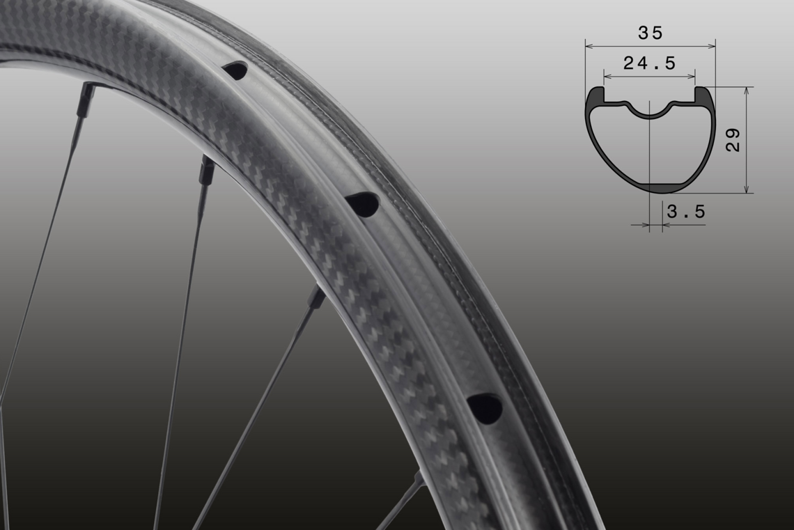

24,5 mm Innenbreite sind durchaus ungewöhnlich für Cross Country-Felgen
24,5 mm Innenbreite sind durchaus ungewöhnlich für Cross Country-Felgen - insgesamt sind jedoch gerade bei Carbon-Felgen die Innenbreiten in den letzten Jahren deutlich gewachsen

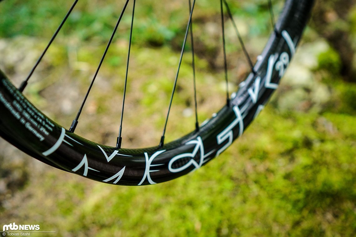

Das Erscheinungsbild und die Verarbeitung der Mcfk Felgen sind erstklassig
Das Erscheinungsbild und die Verarbeitung der Mcfk Felgen sind erstklassig - was man in Anbetracht des Preises aber auch erwarten dürfen muss

Die Speichenlöcher sind um 3,5 mm zur Seite versetzt
Die Speichenlöcher sind um 3,5 mm zur Seite versetzt - das hat einen positiven Einfluss auf den Speichenwinkel, der so auf der linken und rechten Seite gleichmäßiger ausfällt

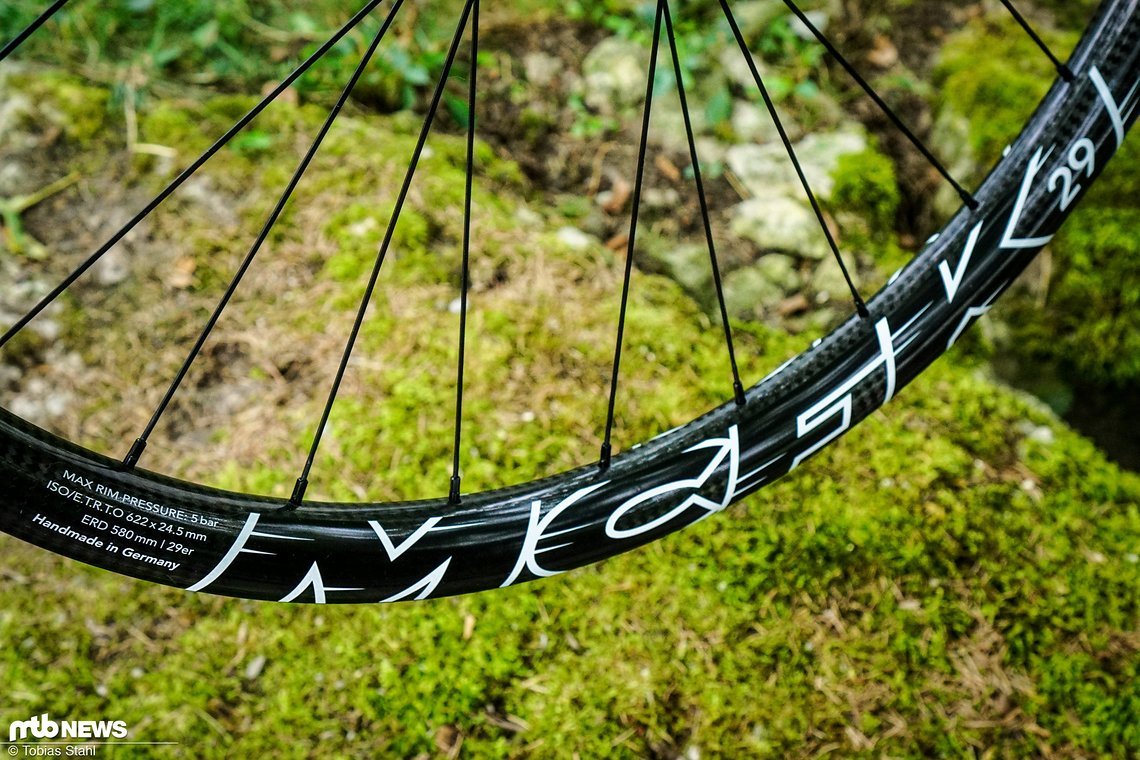

Aufgepasst: Maximal 5 Bar schreibt Mcfk vor und übertrifft damit so manchen Anbieter leichter Carbon-Felgen deutlich
Aufgepasst: Maximal 5 Bar schreibt Mcfk vor und übertrifft damit so manchen Anbieter leichter Carbon-Felgen deutlich - ein unbeabsichtigtes Sprengen der Felge bei der Reifenmontage sollte so ausgeschlossen sein

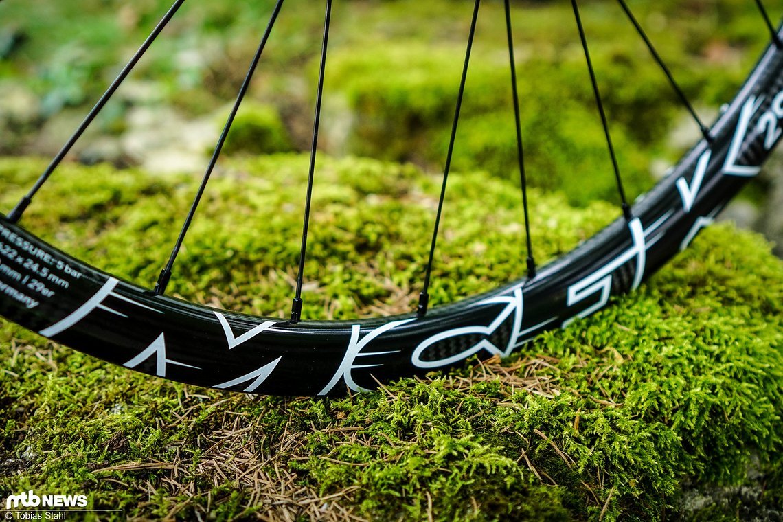

Das glänzende 3K Köper-Finish ist die "Basisausführung" der Mcfk MTB 29 Felge
# Das glänzende 3K Köper-Finish ist die "Basisausführung" der Mcfk MTB 29 Felge

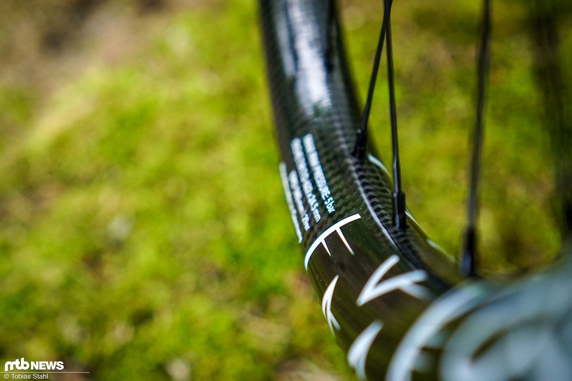

Für 50 € Aufpreis gibt es die Felge auch im matten UD-Finish, dann jedoch auch mit 10 g Mehrgewicht
# Für 50 € Aufpreis gibt es die Felge auch im matten UD-Finish, dann jedoch auch mit 10 g Mehrgewicht - Hintergrund ist, dass für das UD Finish eine zusätzliche Lage Kohlefasern verwendet wird
# 1.356 g bringt unser Testlaufradsatz auf die Waage - kein schlechter Wert, auch wenn mit maximalem Leichtbau die 1.200 g Grenze knackbar wäre

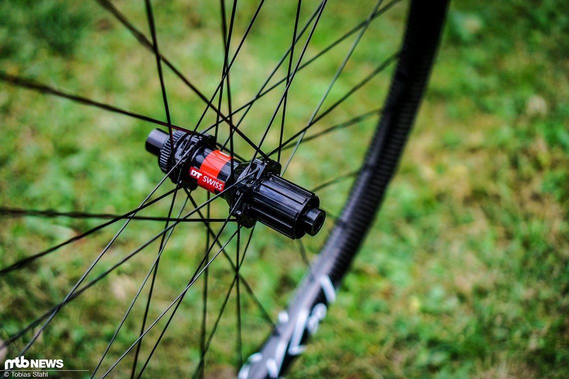

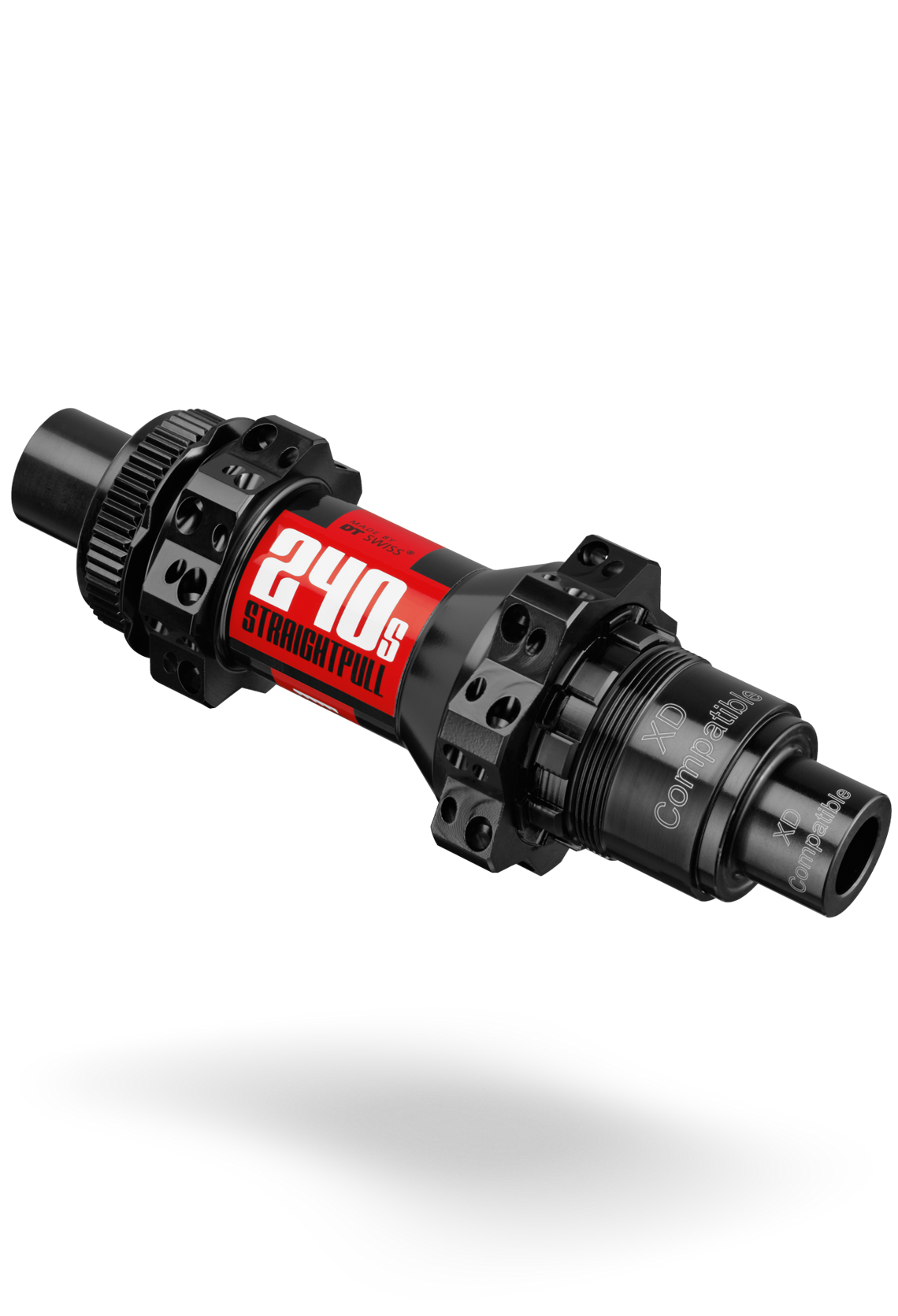

Nicht die leichtesten Naben auf dem Markt aber mit die besten im Bezug auf Zuverlässigkeit: Die DT Swiss 240s Straightpull
# Nicht die leichtesten Naben auf dem Markt aber mit die besten im Bezug auf Zuverlässigkeit: Die DT Swiss 240s Straightpull - die Centerlock Scheibenbremsaufnahme war eine Voraussetzung für den Testlaufradsatz, da wir auch die Shimano XTR Race Scheibenbremse mit Freeza-Scheiben testen wollten
# Ohne Werkzeug und in Sekundenschnelle lässt sich an der DT Swiss 240s Straightpull Centerlock Hinterradnabe der Freilaufkörper wechseln - nicht nur deshalb sondern auch wegen des erstklassigen Zahnscheibenfreilaufs ist die Nabe seit Jahren eine feste Größe am Markt

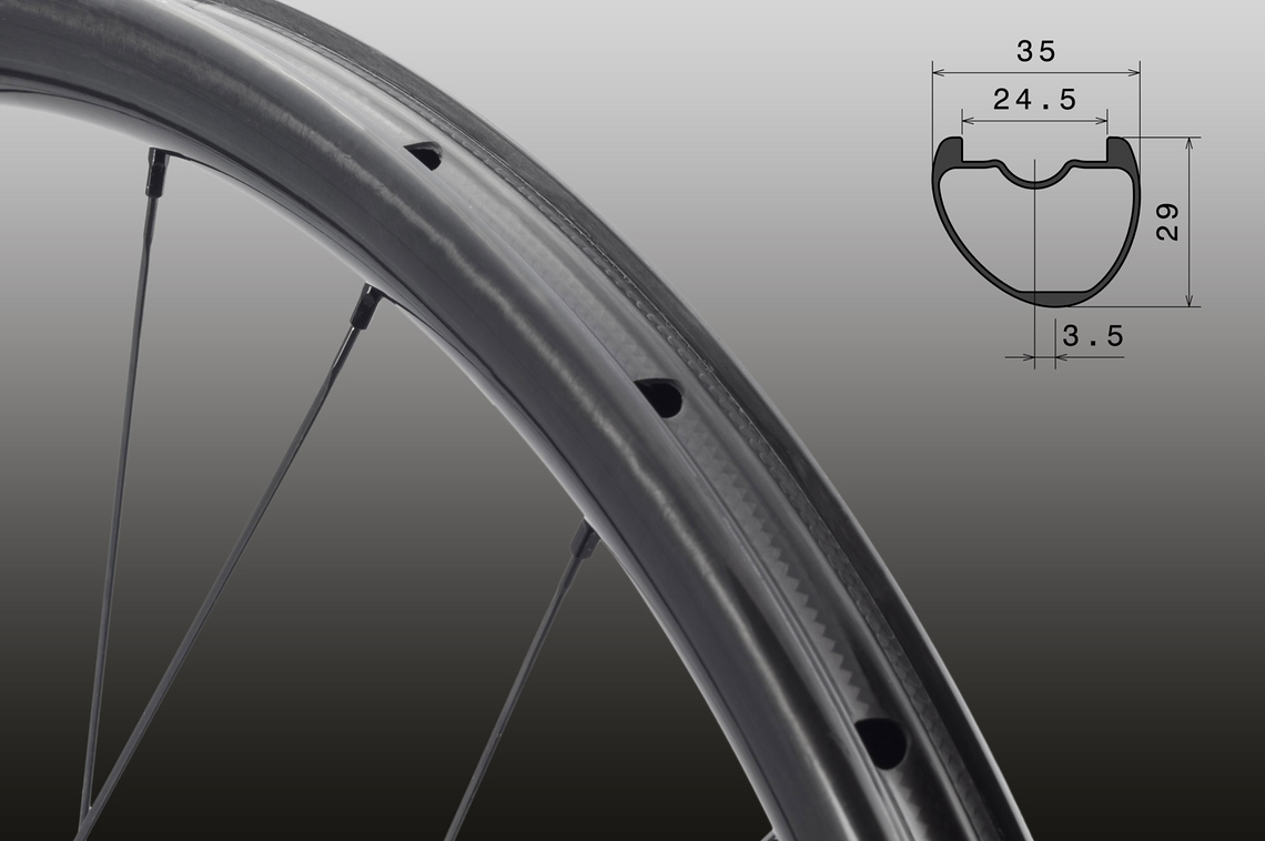

# 24,5 mm Innenbreite sind durchaus ungewöhnlich für Cross Country-Felgen - insgesamt sind jedoch gerade bei Carbon-Felgen die Innenbreiten in den letzten Jahren deutlich gewachsen

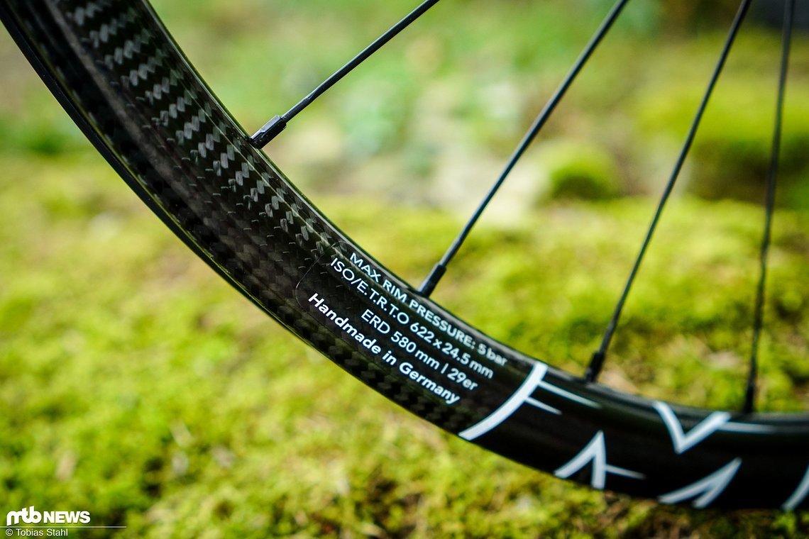

Die Sticker bringen insgesamt 10 g auf die Waage
# Die Sticker bringen insgesamt 10 g auf die Waage - wer Wert auf Leichtbau legt weiß, was zu tun ist

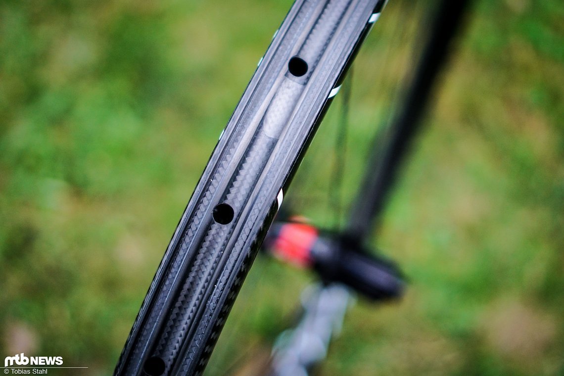

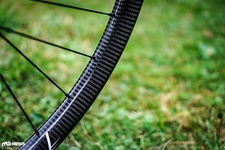

# Das Erscheinungsbild und die Verarbeitung der Mcfk Felgen sind erstklassig - was man in Anbetracht des Preises aber auch erwarten dürfen muss

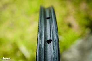

Schauen wir uns das Felgenprofil der Mcfk MTB 29 im Detail an: es misst 29 mm in der Höhe und volle 35 mm in der Breite. Das ist ein Wert, der bis vor wenigen Jahren noch ein Maß für ein Downhill-Laufrad gewesen wäre. Gleiches gilt für die immer noch beachtliche Innenbreite von 24,5 mm, die dem Reifen viel Unterstützung bietet – vor allem aber erhöht der große Profilquerschnitt in Längs- und Querrichtung die Steifigkeit der Felge. So soll das niedrige Gewicht nicht zu beeinträchtigter Steifigkeit führen. Nur übertreiben sollte man es nicht, wie sich in den Einschränkungen zum bestimmungsgemäßen Gebrauch zu lesen ist.

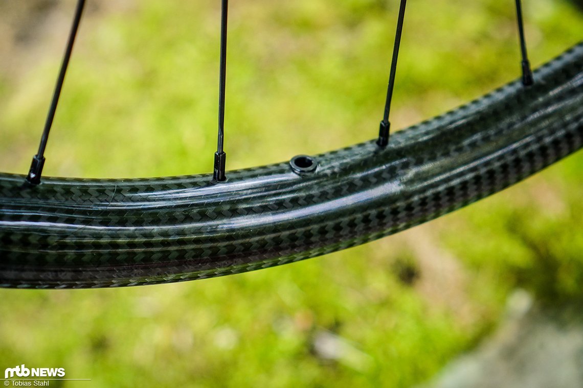

Die Speichenlöcher sind einlaminiert, die gesamte Felge am Stück als Monocoque gefertigt
# Die Speichenlöcher sind einlaminiert, die gesamte Felge am Stück als Monocoque gefertigt
Kommen wir zu den Speichen: die Speichenlöcher sind in die Felge einlaminiert und mit einem vorgeformten Nippelsitz für Kugelköpfe (DT Swiss, Sapim) ausgestattet – sie sind also nicht nachträglich gebohrt, sondern von Beginn an in der Konstruktion vorgesehen und sollen einen bestmöglichen Nippelsitz ermöglichen. Da die Fasern so ununterbrochen durchlaufen, soll die Stabilität erhöht und das Risiko von ausgerissenen Speichen reduziert werden. Darüber hinaus sind die Speichen gegenüber der Nulllage der Felge um 3,5 mm asymmetrisch. In Verbindung mit den asymmetrisch zur Nabenmitte positionierten Flanschen reduziert sich so die Ungleichheit im lateralen Speichenwinkel, was für eine gleichmäßigere Speichenspannung auf der rechten und linken Seite führt und positiven Einfluss auf die Steifigkeit und Lebensdauer des Laufrades haben soll.
# Die Speichenlöcher sind um 3,5 mm zur Seite versetzt - das hat einen positiven Einfluss auf den Speichenwinkel, der so auf der linken und rechten Seite gleichmäßiger ausfällt
# Aufgepasst: Maximal 5 Bar schreibt Mcfk vor und übertrifft damit so manchen Anbieter leichter Carbon-Felgen deutlich - ein unbeabsichtigtes Sprengen der Felge bei der Reifenmontage sollte so ausgeschlossen sein

DT Swiss bietet die bewährten 240s Naben in jeder im Cross Country-Bereich gängigen Einbaubreite an. Für unser Testbike haben wir die Version mit 15 mm Steckachse an der Front und 12×142 mm Steckachse am Hinterrad verwendet – als neuer Standard setzt sich gerade das breitere Boost-Maß durch (110/148 mm), das über Adapter nicht umgerüstet werden kann. Die Industrie macht hier eine Zäsur, so dass ich meine Naben theoretisch mit alten Schnellspannern montieren könnte, nicht aber mit dem neuen Maß, bei dem sich der Flanschabstand vergrößert hat.
Ready to ride: Im Test haben wir der Mcfk MTB 29 Felge intensiv auf die Felgenhörner gefühlt
# Ready to ride: Im Test haben wir der Mcfk MTB 29 Felge intensiv auf die Felgenhörner gefühlt

Was da sonst noch wäre: Nun, da wären die gewohnt problemlosen DT Swiss Naben, die mit feinerer Rasterung der Zahnscheiben (36 Zähne) definitiv dazu gewonnen haben und so unauffällig wie zuverlässig ihren Dienst machen. Es gibt leichtere Naben, doch nur wenige können es im Bezug auf Problemlosigkeit mit den Schweizern aufnehmen.

35 mm Außenbreite und die vier großen Buchstaben Mcfk auf den Flanken sorgen für einen außergewöhnlichen Look der Mcfk MTB Carbon Felgen. Wichtiger noch: die in Deutschland gefertigten und 355 g leichten aber auch über 600 € teuren Carbon-Felgen sind ein wirkungsvolles Mittel, um Gewicht einzusparen. Mit großzügigen 24,5 mm Innenbreite bietet sie gute Unterstützung für leichte Reifen und das voluminöse Profil sorgt für eine sehr hohe Steifigkeit. Wir haben im Test keinerlei Probleme mit den Felgen gehabt und den erstklassigen Vortrieb genossen, die sehr hohe Steifigkeit ist allerdings Geschmacksache. Bis 125 kg Systemgewicht sind die Mcfk MTB Felgen freigegeben, man sollte jedoch nicht vergessen, dass der Einsatzbereich auf Cross Country beschränkt ist.
