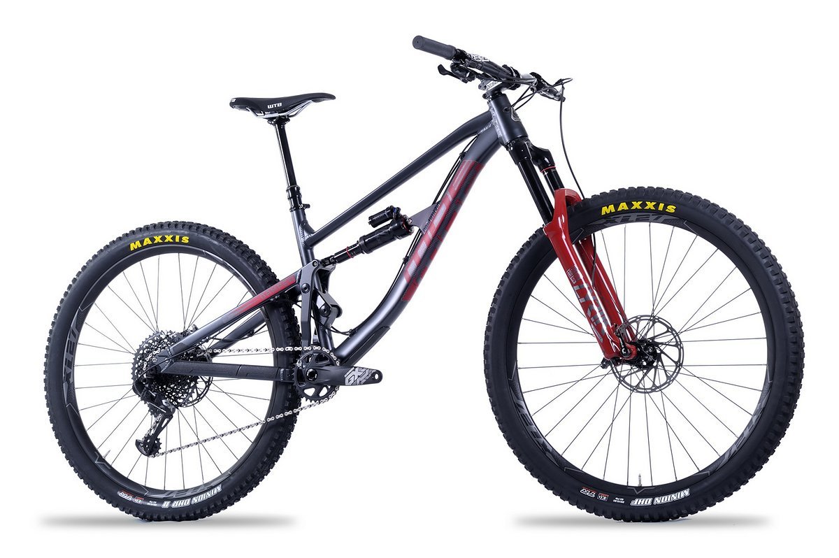

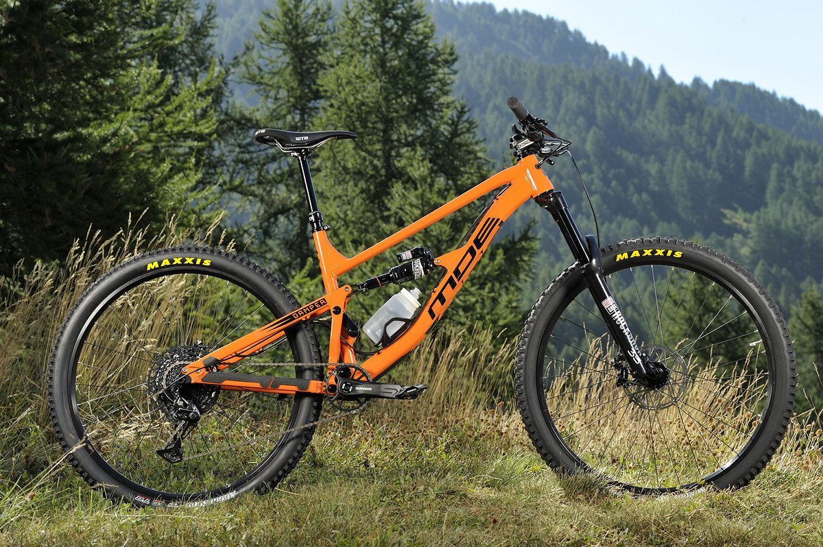

Das neue MDE Damper will mit einer extrem variablen Plattform überzeugen: Das Enduro-Bike lässt sich sowohl mit 27,5″- als auch mit 29″-Laufrädern fahren, zudem lassen sich mittels unterschiedlichen Dämpfereinbaulängen verschiedene Federwege am Heck realisieren. Alle Infos zum neuen MDE Damper gibt’s hier.
MDE Damper: Infos und Preise
Mit dem neuen Damper haben die Ingenieure von MDE eine extrem variables Enduro-Bike konstruiert. Das Damper ist mit 27,5″-Laufrädern, 29″-Laufrädern oder als Mullet-Bike mit einer Kombination aus beiden Laufradgrößen erhältlich. Der neue I-Link 2.0-Hinterbau stellt je nach verbautem Dämpfer einen Federweg von 155 mm bis 165 mm zur Verfügung, während an der Front Federgabeln bis zu einem Federweg von 180 mm verbaut werden können. Der Rahmen bringt 3 Kilogramm auf die Waage und wird in Italien per Hand gefertigt. Das MDE Damper ist in vier Rahmengrößen von S bis XL erhältlich und wandert für Preise von 1.690 € bis 3.890 € über die Ladentheke.
  • Rahmenmaterial Aluminium
  • Federweg bis zu 180 mm (vorne) / je nach Dämpfer 155 mm, 160 mm, 165 mm (hinten)
  • Hinterbau I-Link 2.0
  • Laufradgröße 29″ / 27,5″ /29″ + 27,5″
  • Besonderheiten auch als Mullet-Bike erhältlich, extrem variabel, Custom-Geometrie, umfangreicher Konfigurator
  • Gewicht 3 kg (Rahmen, Herstellerangabe)
  • Rahmengrößen S / M / L / XL
  • Preise 1.690 € bis 3.890 €
