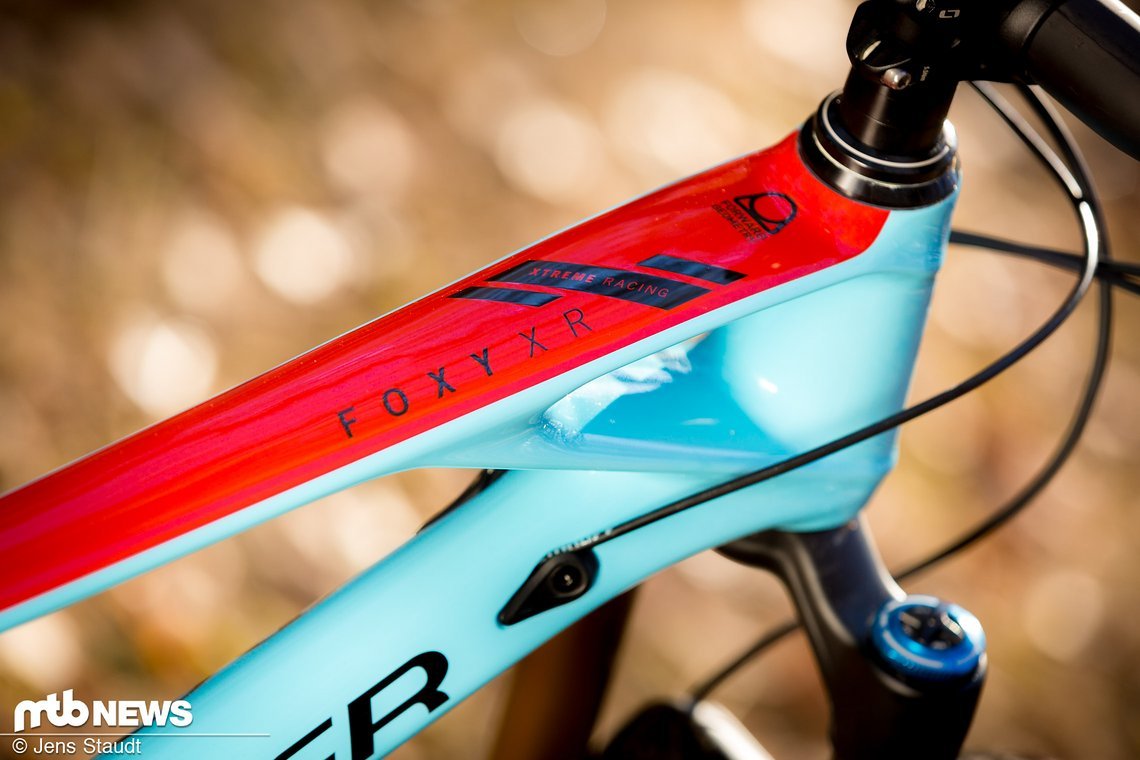

Das Mondraker Foxy Carbon 29 XR ist das Topmodell der Foxy 29-Reihe
Das Mondraker Foxy Carbon 29 XR ist das Topmodell der Foxy 29-Reihe - 160/150 mm Federweg, große Laufräder, viel Reach und ein Winkelsteuersatz im Lieferumfang – klingt soweit alles gut!
# Das Mondraker Foxy Carbon 29 XR ist das Topmodell der Foxy 29-Reihe - 160/150 mm Federweg, große Laufräder, viel Reach und ein Winkelsteuersatz im Lieferumfang – klingt soweit alles gut!
