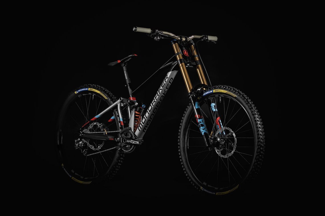

Das neue Mondraker Summum Alloy kommt mit verschiedenen Laufradgrößen, einem Aluminium-Rahmen samt überarbeiteter Forward-Geometrie und neuer Hinterbau-Kinematik des Zero Suspension Systems. Das Downhill World Cup-Bike ist in drei Ausstattungsvarianten erhältlich, die alle auf dem gleichen Stealth Aluminium-Rahmen basieren. Wir haben alle Informationen zum neuen Mondraker Summum für euch.
Mondraker Summum Alloy 2021: Infos und Preise
  • Rahmenmaterial Aluminium
  • Federweg 203 mm (vorne) / 200 mm (hinten)
  • Hinterbau Zero Suspension System
  • Laufradgröße 27.5″, 29″, 27,5/29″ (Mullet)
  • Farben Summum RR 29: Silver + Mondraker Racing Colors / Summum R 29: Blue & Yellow / Summum 29 & 27.5: Black & White
  • Rahmengrößen S / M / L / XL (27.5″ nur in S / M)
  • Verfügbar ab sofort
  • www.mondraker.com
  • Preis ab 4.199 €, Einzelpreise siehe unten

Das Mondraker Summum Alloy kommt für 2021 mit einer überarbeiteten Forward Geometrie. Dabei lautet das Motto größer und länger: Alle vier Rahmengrößen verfügen über mehr Reach – von 430 mm in Rahmengröße S bis 500 mm bei Größe XL.
Das Summum ist sowohl als 27.5″-Variante sowie als 29″-Komplettbike zu haben, bei der 27,5″-Variante stehen nur die Rahmengrößen S und M zur Verfügung. Summum R und das Summum RR kommen als 29″-Bike, außerdem ist das Summum RR-Rahmenset in 27.5″, 29″ und als Mullet-Variante erhältlich. So wird dem Fahrer die Wahl überlassen, ob ihm Wendigkeit oder Laufruhe und Überrollverhalten wichtiger sind. Der überarbeitete Zero Suspension-Hinterbau soll perfekt auf die neue Geometrie und die Eigenschaften des Rahmenmaterials abgestimmt sein.

Das Mondraker Summum Alloy kommt in drei verschiedenen Ausstattungsvarianten, in denen auf 29″ Laufräder gesetzt wird, das günstigste Modell ist zudem mit 27,5″-Laufrädern zu haben. Beim Rahmenset hat man die freie Wahl zwischen 27,5″, 29″ und einem Mix aus beiden Größen.
In Sachen Fahrwerk vertraut Mondraker überwiegend auf Fox, lediglich am Einsteigermodell ist eine RockShox Boxxer verbaut. Während die günstigeren Ausstattungsvarianten auf Antrieb und Bremsen aus dem Hause SRAM setzen, kommt beim Topmodell die Konkurrenz von Shimano zum Einsatz. Insgesamt macht die Ausstattung der verschiedenen Modelle einen soliden und durchdachten Eindruck.
