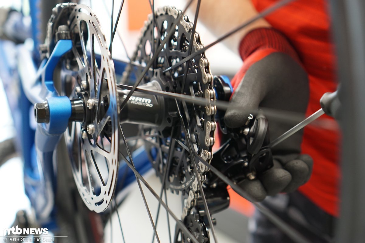

Erster Schritt
# Erster Schritt - Einstellen des äußeren Anschlags

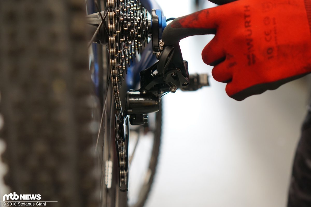

Schwierig ist der richtige Blickwinkel
# Schwierig ist der richtige Blickwinkel - in dem man sehen kann, ob das Schaltröllchen im leichtesten Gang wirklich richtig unter dem größten Ritzel steht.

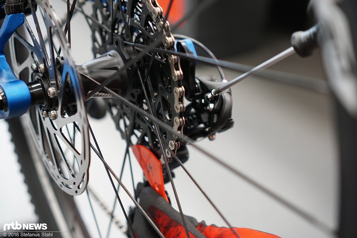

Einstellen der sogenannten B-Screw
# Einstellen der sogenannten B-Screw - sie sorgt für die richtige Umschließung der Kette und den Abstand zwischen Schaltröllchen und Ritzelpaket.

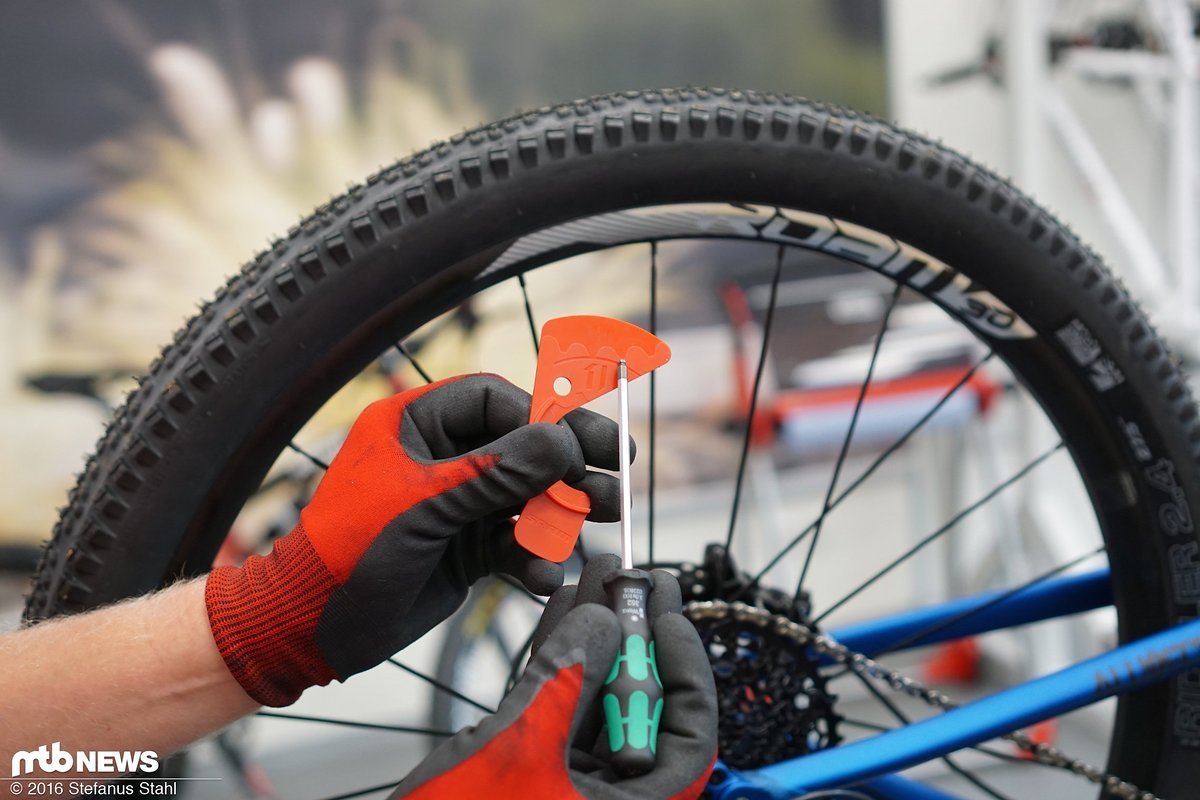

Einfaches Hilfsmittel, das SRAM fortan anbietet
# Einfaches Hilfsmittel, das SRAM fortan anbietet - hier lässt sich die Kettenumschließung spielend einfach einstellen.

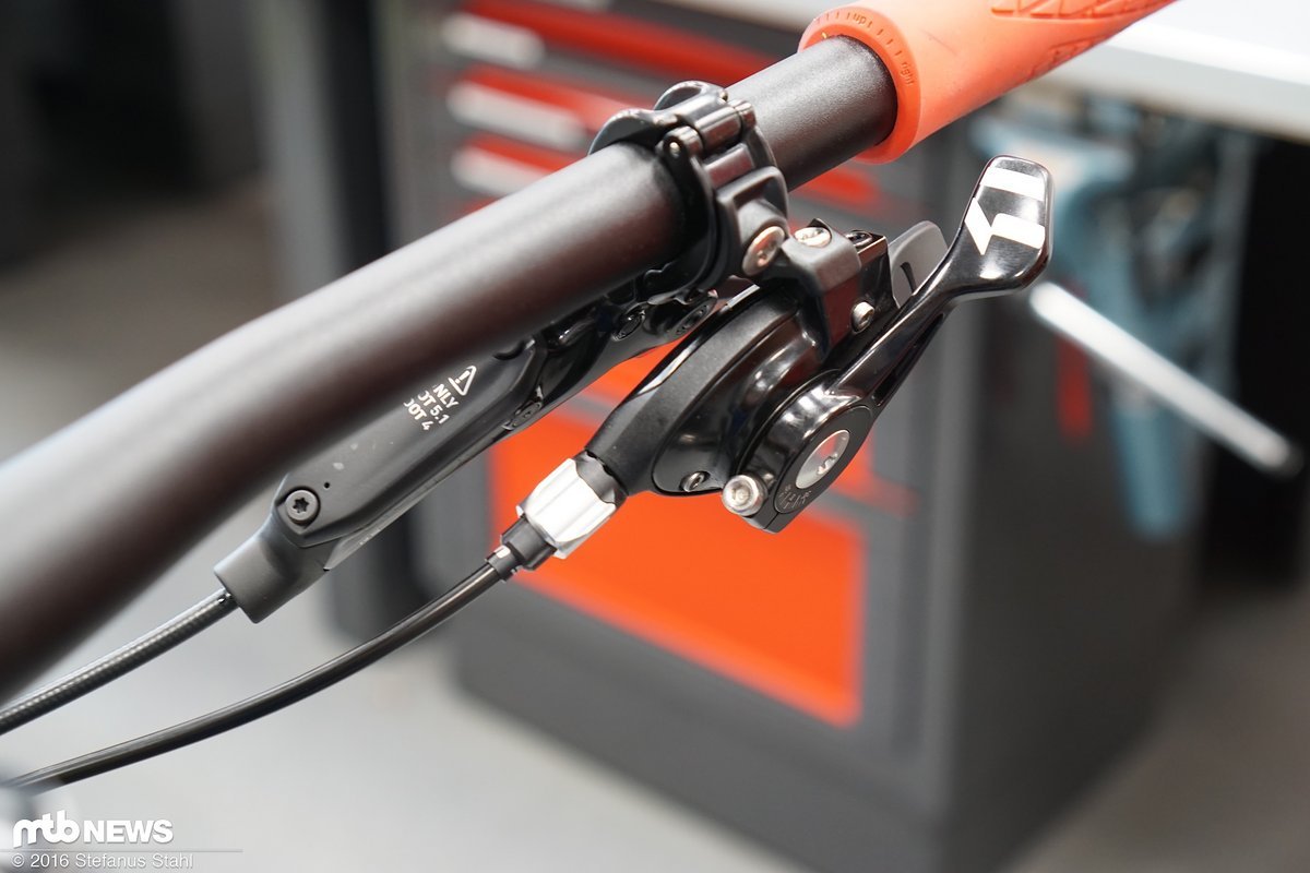

Das Feintuning der Schaltung geschieht am Schalthebel
# Das Feintuning der Schaltung geschieht am Schalthebel - durch die hier silberne Rändelschraube lässt sich die die Position des Schaltwerks fein einstellen, und damit, ob die Gänge richtig sitzen, oder nicht.
