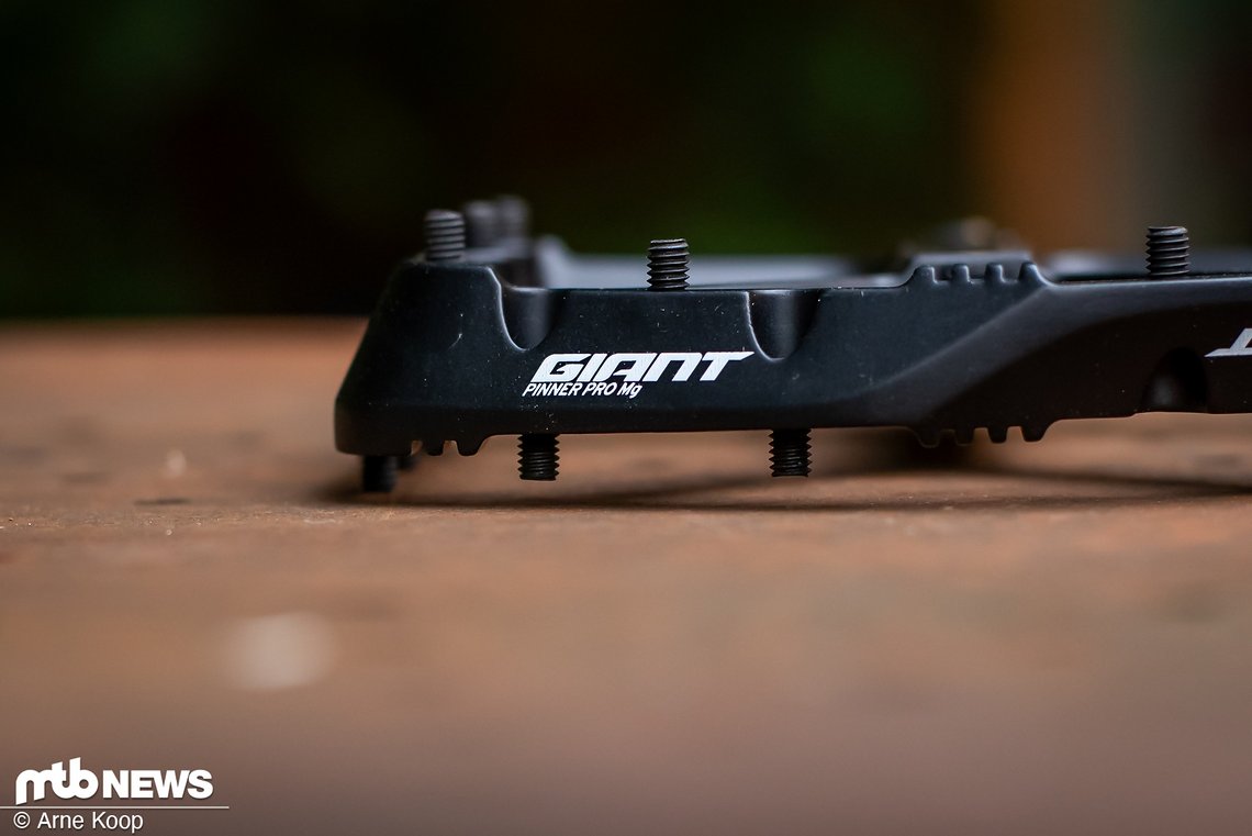

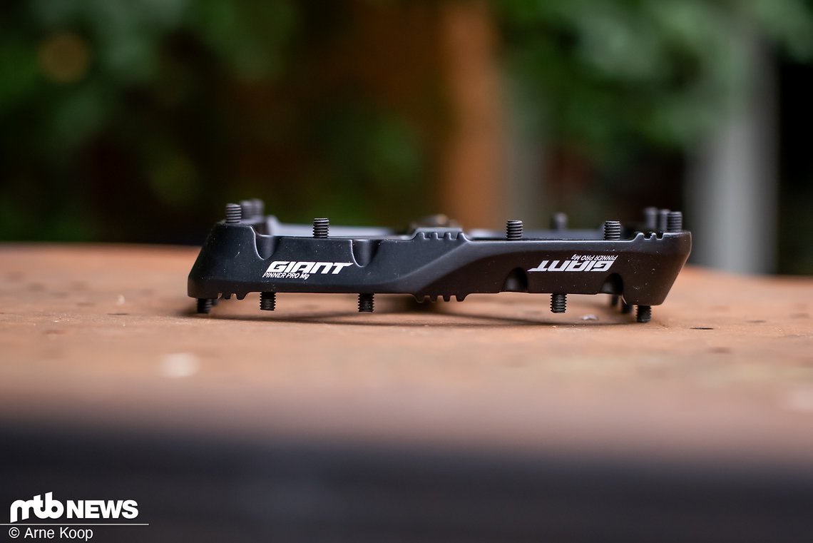

Giant haben wohl die wenigsten von uns auf dem Schirm, wenn es um eine Neuanschaffung von Pedalen geht. Dabei schmecken die Eckdaten mit einer großen Plattform von 115 mm x 110 mm, konkavem Design und 10 Pins je Seite durchaus. Leider gibt es keine Info über die Lagerung und die Verfügbarkeit von Service-Kits. Das Pedal ist das einzige Pedal im Test, das über eine Plattform aus Magnesium verfügt. Und so teilt sich das Pinner was das Gewicht angeht den ersten Platz mit dem Hope F22. Die Pins sind als einfache Schrauben ausgeführt, was bei der Demontage defekter Pins schnell zur Zerstörung der Pingewinde führen kann. Ersatzpins sind nicht erhältlich, was die technischen Füchse unter uns aber nicht abschrecken dürfte: Die Schräubchen gibts für einen schmalen Taler im Baumarkt.
Das zweite wirklich große Pedal im Test.
# Das zweite wirklich große Pedal im Test.
Die konkave Plattform des Pinner sorgt für einen super sicheren Stand auf dem Pedal.
# Die konkave Plattform des Pinner sorgt für einen super sicheren Stand auf dem Pedal.
Leider wuerden auch hier einfache Schrauben als Pins genutzt. Die Gewinde der Magnesium-Plattform wird das beim Tauschen defekter Pins nicht freuen.
# Leider wuerden auch hier einfache Schrauben als Pins genutzt. Die Gewinde der Magnesium-Plattform wird das beim Tauschen defekter Pins nicht freuen.
Was die Performance auf dem Trail angeht, überzeugt das Giant Pinner Pro MAG MTB durchaus. Die große Plattform und der große Abstand von der Außenkante des Pedals zum Kurbelanschlag führen bei großen Füßen zu maximaler Sicherheit. Die konkave Bauform lässt einen tief in das Pedal einsinken, sodass ich rein von der Performance auf dem Trail nichts an den guten Stücken auszusetzen habe. Den sehr guten Fahreindruck trübt der minderwertige Lack der Pedale. Die Pedale sehen nach zwei Ausfahrten aus, als hätte man sie dem lokalen Schützenverein bei der letzten Kerb als Zielscheibe ausgeliehen. Leider kann man Magnesium nicht eloxieren, sodass diese besonders haltbare Form der Farbgebung nicht infrage kommt. Abhilfe kann hier die Version des Pinner in Aluminium bieten – diese sind dann eloxiert, günstiger und schwerer. Die Problematik mit den fehlenden Rebuild Kits und den fehlenden Infos zur Lagerung bleibt. Ansonsten ist das Pinner ein super Pedal.

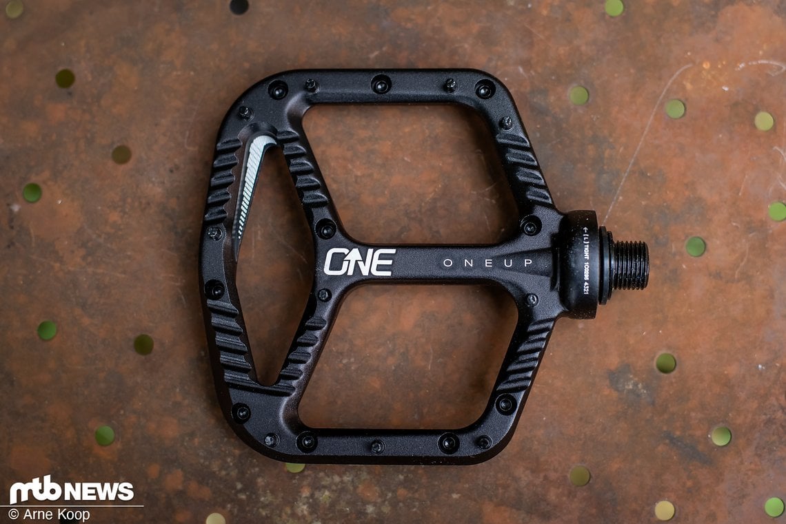

OneUp Aluminium Pedale
  • Gewicht 385 g
  • Garantie 1 Jahr (zum Glück gibts die gesetzliche Gewährleistung von 2 Jahren ;-))
  • Preis 159,50 €
  • www.oneupcomponents.com
OneUp schicken ihre 385 g leichten Aluminium-Pedale in den Ring. Das für 159,50 € erhältliche Modell ist in acht Farben erhältlich und soll wie alle anderen Produkte von OneUp durch hohe Zuverlässigkeit und unkomplizierte Reparaturen brillieren. Das Aluminium-Pedal hat eine leicht konvexe und dünne Bauform, die in Verbindung mit den 10 hexagonalen Pins für einen natürlichen Stand auf dem Pedal sorgen sollen. Die genannten Pins lassen sich durch den abgesetzten hexagonalen Teil bei einer Beschädigung leicht demontieren, sodass ihr an den Gewinden lange Freude haben dürftet.
Die Plattform misst 115 mm x 105 mm ab dem großen Lager, das wie beim Race Face Atlas den Stand etwas verbreitert. Das Pedal ist mit 8 mm an den äußeren Kanten und 12 mm in der Mitte das dünnste Pedal im Test. Im Inneren arbeiten das große Lager sowie eine Messingbuchse für spielfreie Rotation. Das Service Kit ist für 33 € erhältlich und ist abgesehen von einer Kassettennuss ohne Spezialwerkzeug montierbar.
Beim Erstkontakt mit den OneUp Aluminium Pedalen war ich skeptisch. Konvexe Plattform, axiales Spiel, was soll das? Naja, mal eben die äußerst informative Website von OneUp konsultiert, um zu schauen, ob die Pedale fehlerhaft sind. Erleichterung: alles Tiptop, das Spiel ist weg, sobald das Pedal montiert ist. Nun ist die Reibung im Pedal aber recht hoch, aber auch dazu gibt es Infos auf der Website. Die Plattform muss eine Distanz zur Kurbel haben (habe ich) und dann müssen die Pedale einfach eingefahren werden, um die Reibung im Pedal zu reduzieren. Die spezielle Bauform der Pedale führt allerdings dazu, dass man bei der Nutzung von Kurbelschonern vorher recherchieren sollte, ob die Pedale problemlos montiert werden können.
Das OneUp Aluminium Pedal mit seinem großen Kugellager an der Innenseite des Pedals.
# Das OneUp Aluminium Pedal mit seinem großen Kugellager an der Innenseite des Pedals.
Durch die sehr dünne Plattform hat man mehr Bodenfreiheit als bei der Konkurrenz.
# Durch die sehr dünne Plattform hat man mehr Bodenfreiheit als bei der Konkurrenz.
Hinter dieser Dichtung versteckt sich ein großes Kugellager, das den OneUp-Pedalen ein langes Leben bescheren soll. Von da hat es leider auch gequietscht.
# Hinter dieser Dichtung versteckt sich ein großes Kugellager, das den OneUp-Pedalen ein langes Leben bescheren soll. Von da hat es leider auch gequietscht.
Nach den ersten Irren und Wirren gehts ab in den Wald. Der Stand ist wie beim Race Face Atlas aufgrund des großen Lagers etwas breiter. Das geht für mich klar, aber auch hier sei angemerkt, dass man bei Problemen mit zu großem Q-Factor besser auf ein anderes Pedal zurückgreift. Von der konvexen Plattform spürt man nichts. Die langen Pins beißen sich im Schuh fest und im Bereich der Achse hatte ich nicht das Gefühl, irgendeine Erhöhung zu spüren. Nach etwa einer halben Stunde hatte ich dann doch das Gefühl, dass irgendetwas nicht stimmt. Die Pedale bauen so flach, dass mein Sattel zu hoch war. Ich habe die Stütze etwas eingefahren und schon hat alles gepasst. Das ist aber nicht nur wegen des Absenkens des Sattels bemerkenswert, ich stehe effektiv etwas tiefer im Rad und habe etwas mehr Bodenfreiheit. Klar, das ist nicht die Welt, aber wer über 0,5° hier und 5 mm da diskutiert, kann das durchaus in die Kaufentscheidung einbinden. Auf dem Trail liefert das OneOp dank des guten Grips voll ab. Kleiner Sidefact, den ich allerdings nicht auf die Goldwaage legen will: Ich bin mit dem OneUp nie spürbar aufgesetzt. Das ist mit anderen Pedalen im Test durchaus vorgekommen. Somit sind alle Pins heile und ich zufrieden.
Nach ein paar Runden Radsport hat sich bei den OneUp-Pedalen dann ein Quietschen eingestellt. Auch dafür hat OneUp eine Antwort. Bei der Montage im Werk wurde die Dichtung nicht ausreichend geschmiert, sodass sie demontiert, gereinigt und geschmiert werden muss. Auch das ist keine große Aktion. Ich erwarte bei einem solchen Produkt allerdings schon, dass ich nicht erst eine Lektüre- und Servicezeit einlegen muss, bevor das Pedal ordentlich läuft.

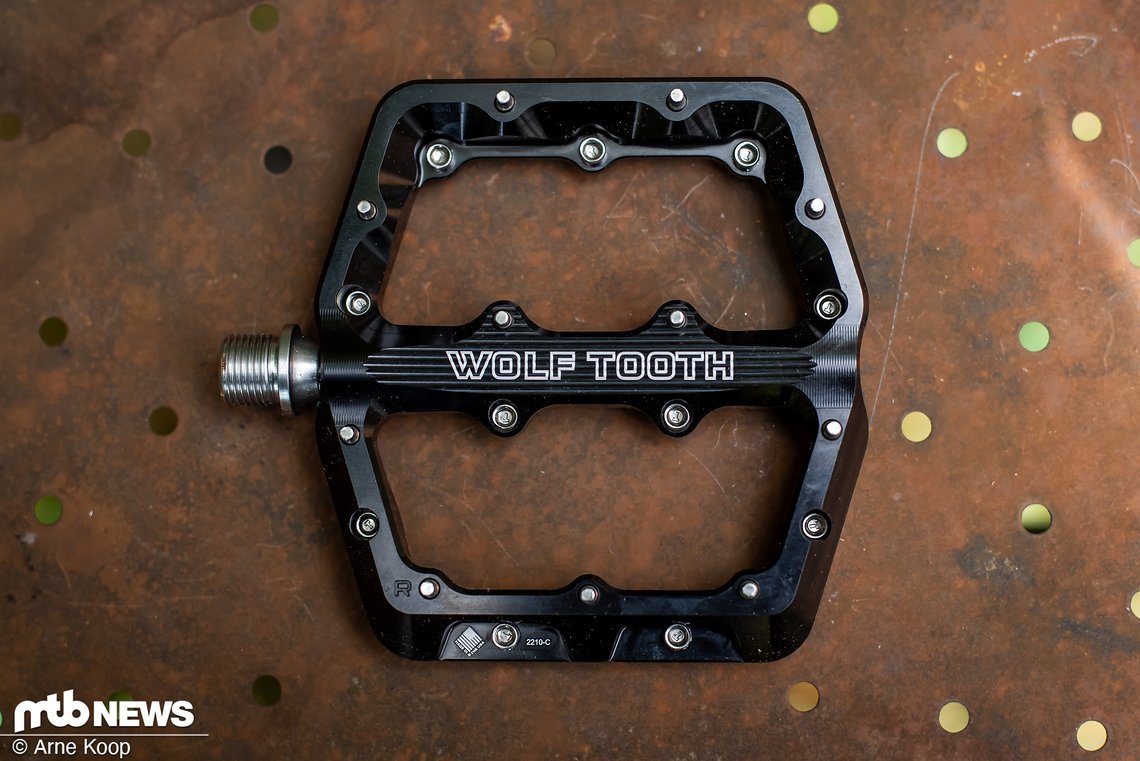

Wolftooth Waveform
Wolftooth haben mit ihrem Waveform ein schickes konkaves Flatpedal im Angebot, das zum Teil ganz eigene Wege beschreitet. Für 185 € bekommt man ein 388 g schweres Pedal Made in USA, für das man jeden einzelnen Krümel online kaufen kann. Gebrochener Pedalkörper? Kein Problem, kann man auf dem kurzen Dienstweg beschaffen. Die Lagerung folgt dem allgemeinen Trend, eine Mischung aus Gleit- und Wälzlagern zu verbauen. Nur liegt das Gleitlager an der Innenseite des Pedals zur Kurbel gewandt und die drei Wälzlager an der äußeren Seite; also genau umgekehrt zu der gewöhnlichen Anordnung. Die Plattform misst 112 mm x 106 mm in der großen Größe. Pikant hierbei: Das Aertime Dekade in regular entspricht ziemlich genau dem Wolftooth Waveform in large. Was hier large ist, liegt dann im Auge der Betrachter. Wer hier gerne Genaueres wissen möchte, kann sich einfach den Footprint des Waveform ausdrucken und auf dieser Grundlage entscheiden, ob das Waveform groß genug ist. Die 11 Pins, die sich auf jeder Seite des Pedals finden, sind abgesetzt ausgeführt, sodass auch hier das Demontieren defekter Pins die Laune nicht allzu sehr herabsetzen sollte. Abgerundet wird das Ganze durch eine fünfjährige Garantie.
Simply performs. Leider ist das Sizing nicht mein Fall. Wer aber kleinere Füße hat als ich (47) wird hier bestimmt glücklich.
# Simply performs. Leider ist das Sizing nicht mein Fall. Wer aber kleinere Füße hat als ich (47) wird hier bestimmt glücklich.
Schöne abgesetzte Pins...
# Schöne abgesetzte Pins...
...und ein einfacher Inbus für die Endcap. In Kombination mit den verfügbaren Ersatzteilen hat man lange Spaß mit den Wolftooth Waveform Pedalen.
# ...und ein einfacher Inbus für die Endcap. In Kombination mit den verfügbaren Ersatzteilen hat man lange Spaß mit den Wolftooth Waveform Pedalen.
Auffällig schön gefertigt. Das gibts nicht nur bei der Konkurrenz.
# Auffällig schön gefertigt. Das gibts nicht nur bei der Konkurrenz.
Auf dem Trail verhält sich das Pedal positiv unauffällig. Ein typisches Set and Forget-Teil. Die Lager laufen ab dem ersten Moment butterweich, alle Pins sitzen fest und bleiben es auch. Die 11 Pins beißen sich fest in die Schuhsohle und sorgen für einen sicheren Stand und guten Grip, der sicherlich auch aufgrund der konkaven Bauform des Pedalkörpers so gut ist. Gibt es einen Haken an der Sache? Jein, ich reite immer wieder mal auf meiner Schuhgröße herum und muss festhalten: Für ein großes Pedal ist mir das Wolftooth Waveform bei Größe 47 doch etwas klein. Für mich bräuchte es da wohl eher eine zusätzliche Variante in Größe XL. Für alle, die mit dem Sizing glücklich werden, ist das Waveform ein klasse Pedal, für das man alle Teile zu fairen Konditionen nachkaufen kann.
