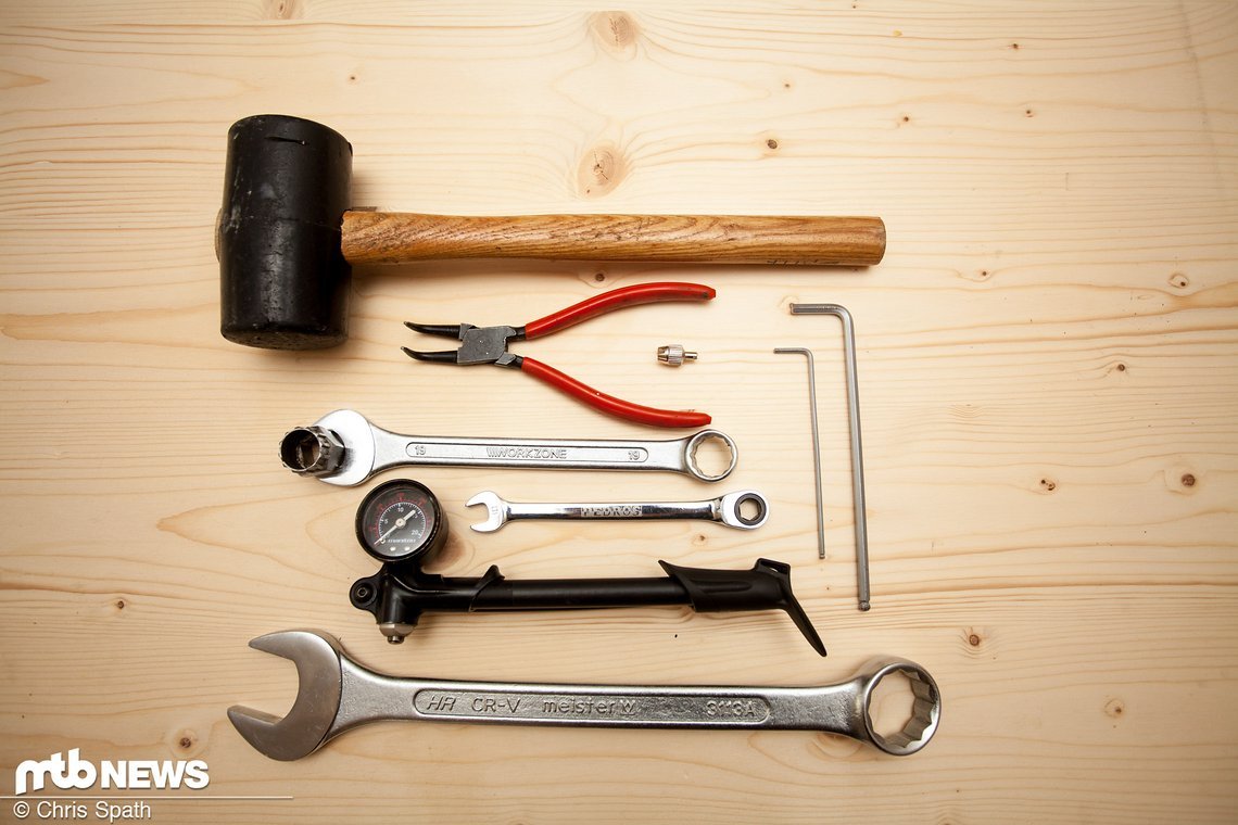

Die nötigen Werkzeuge für den Umbau

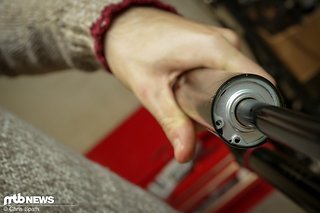

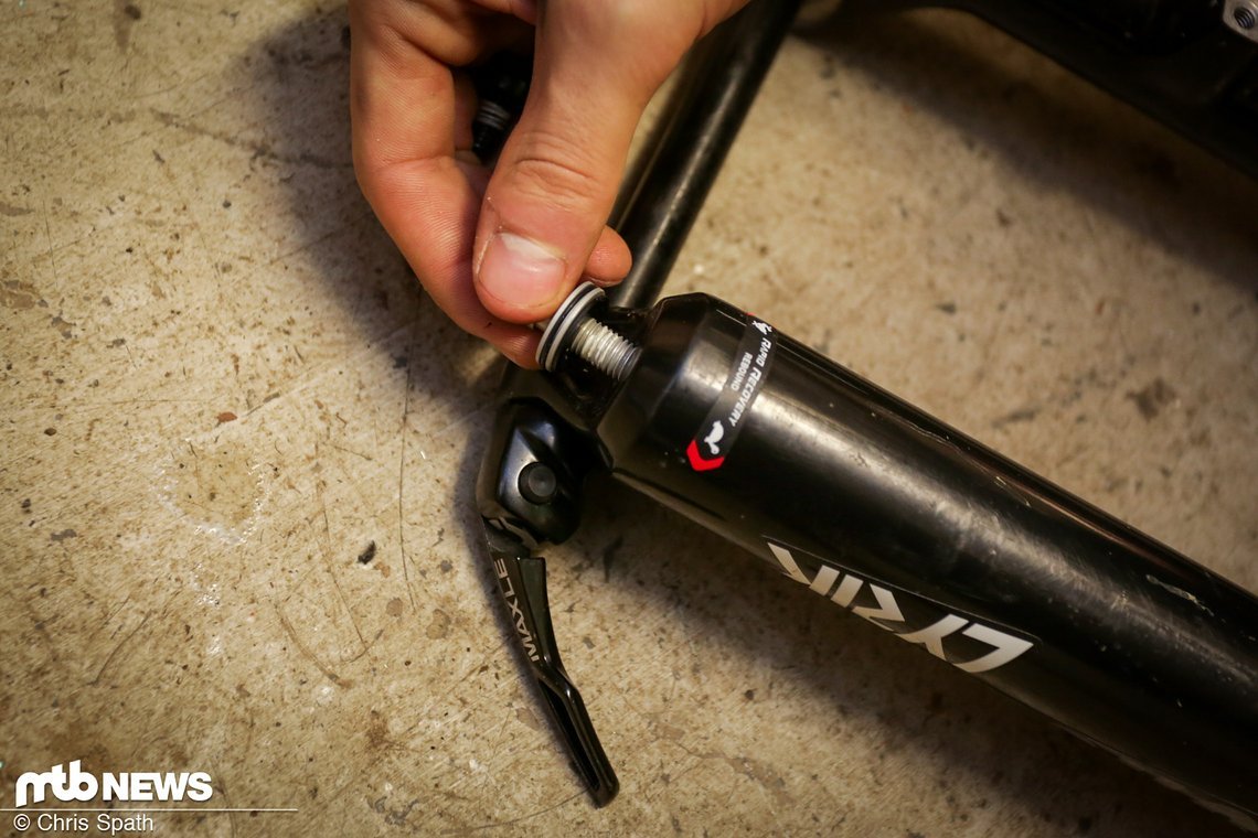

Um an der Dämpfungsseite an die Sicherungsschraube zu kommen, muss erst der Zugstufen-Versteller entfernt werden
Um an der Dämpfungsseite an die Sicherungsschraube zu kommen, muss erst der Zugstufen-Versteller entfernt werden - Danach öffnet man die Schrauben ein paar Umdrehungen und klopft mit dem Gummihammer vorsichtig auf die Schraubenköpfe. So lösen sich Feder- und Dämpfungsschaft aus den Führungen im Casting.
Anschließend entnimmt man die Schrauben komplett und kann das Casting abziehen
Anschließend entnimmt man die Schrauben komplett und kann das Casting abziehen - Wer das Casting flach lagert, wird kaum Schmieröl verlieren. Grundsätzlich lohnt sich bei solchen Tätigkeiten aber immer ein Austausch des Schmiermittels – also Behälter unter die Schraubenöffnungen und Öl abtropfen lassen.

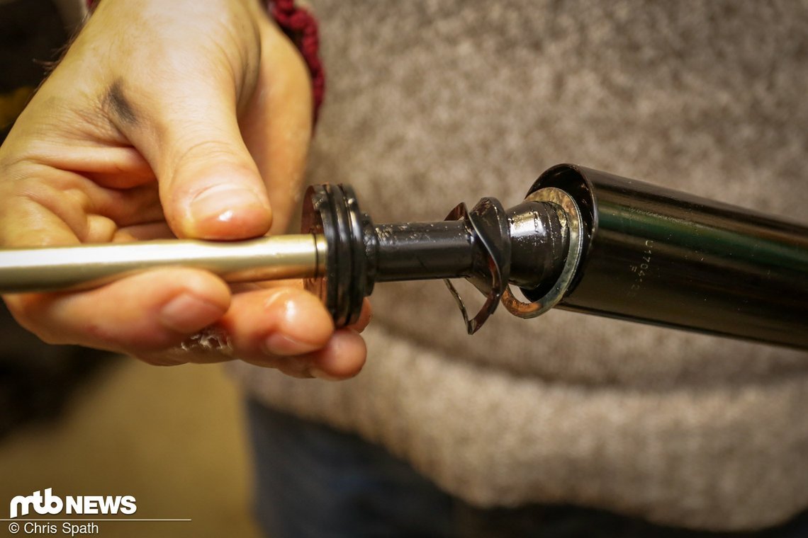

Nachdem die Luft abgelassen wurde und die Topcap auf der Oberseite entnommen wurde, entnimmt man unten den Sicherungsring
Nachdem die Luft abgelassen wurde und die Topcap auf der Oberseite entnommen wurde, entnimmt man unten den Sicherungsring - Sobald der Sicherungsring entnommen ist, kann man den Luftschaft aus dem Standrohr ziehen.

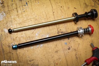

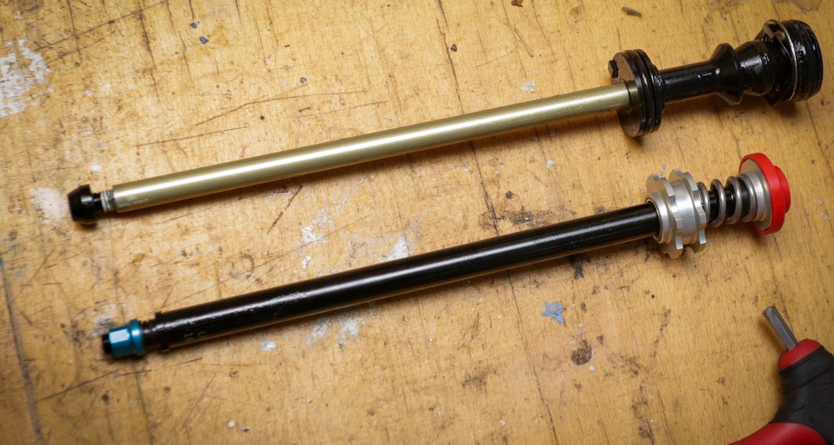

Airshaft vs. Federschaft
Airshaft vs. Federschaft - Der Federschaft muss nicht abgedichtet sein, er muss lediglich die Feder führen.

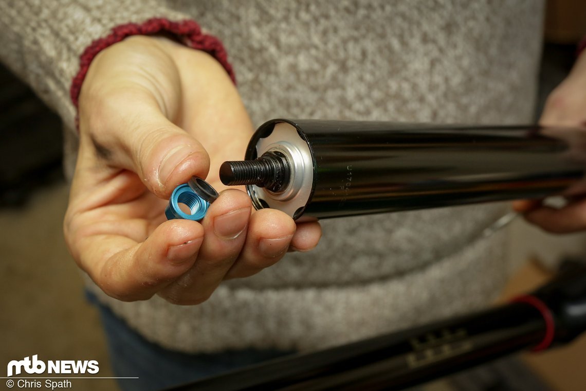

Im Auslieferungszustand ist die Sicherungsmutter inklusive Beilage auf dem Federschaft montiert
Im Auslieferungszustand ist die Sicherungsmutter inklusive Beilage auf dem Federschaft montiert - Vor dem Einbau ins Casting muss diese natürlich erst abgenommen werden.

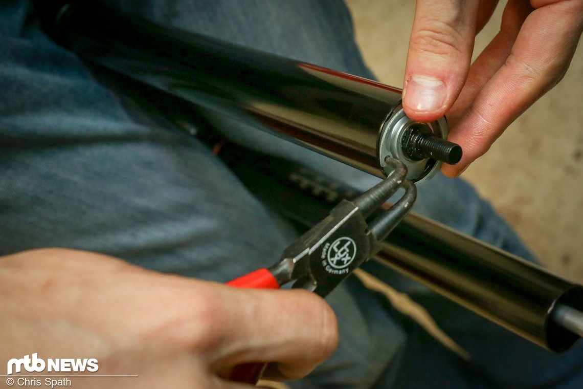

Ist die Federeinheit richtig im Standrohr eingesetzt, kann man den Sicherungsring einsetzen
Ist die Federeinheit richtig im Standrohr eingesetzt, kann man den Sicherungsring einsetzen - Den richtigen Sitz des Sicherungsrings sollte man auf jeden Fall überprüfen.
Prüfen kann man mit einem beherzten „Topout“
Prüfen kann man mit einem beherzten „Topout“ - Dazu einfach den Federschaft herausziehen und gegen den Anschlag ziegen – der Sicherungsring sollte an Ort und Stelle bleiben.

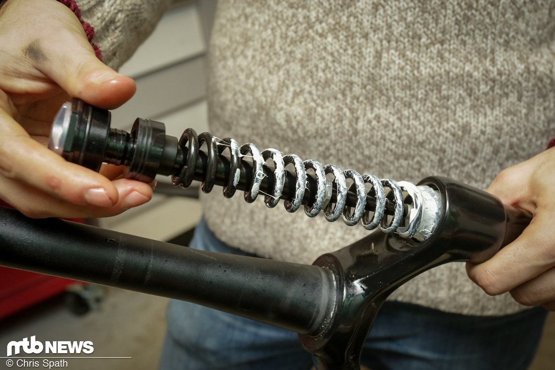

Gefettete Stahlfeder, Preload-Spacer und Topcap einfädeln
Gefettete Stahlfeder, Preload-Spacer und Topcap einfädeln - Ist die Topcap mit dem Maulschlüssel festgezogen, kann das Casting wieder montiert werden.

Benötigte Werkzeuge
  • Dämpferpumpe
  • Innensechskant: 2,5; 5
  • Maulschlüssel: 10; 32
  • Kassettenwerkzeug inkl. passender Ratsche, Maulschlüssel, o.Ä.
  • Gummihammer
  • Ventileinsatz-Schlüssel
  • Sicherungsringzange

  1. Zugstufen-Versteller abnehmen (2,5er Innensechskant)
  2. Sicherungsschrauben am Casting einige Umdrehungen öffnen (5er Innensechskant)
  3. Sicherungsschrauben mit dem Hammer vorsichtig Richtung Casting klopfen (Hammer)
# Um an der Dämpfungsseite an die Sicherungsschraube zu kommen, muss erst der Zugstufen-Versteller entfernt werden - Danach öffnet man die Schrauben ein paar Umdrehungen und klopft mit dem Gummihammer vorsichtig auf die Schraubenköpfe. So lösen sich Feder- und Dämpfungsschaft aus den Führungen im Casting.
# Anschließend entnimmt man die Schrauben komplett und kann das Casting abziehen - Wer das Casting flach lagert, wird kaum Schmieröl verlieren. Grundsätzlich lohnt sich bei solchen Tätigkeiten aber immer ein Austausch des Schmiermittels – also Behälter unter die Schraubenöffnungen und Öl abtropfen lassen.

  5. Sicherungsring auf Unterseite des linken Gabelholms entnehmen (Sicherungsringzange)
  6. Airshaft-Einheit nach unten aus dem linken Gabelholm ziehen
# Nachdem die Luft abgelassen wurde und die Topcap auf der Oberseite entnommen wurde, entnimmt man unten den Sicherungsring - Sobald der Sicherungsring entnommen ist, kann man den Luftschaft aus dem Standrohr ziehen.

  2. Sicherungsring auf Unterseite des linken Gabelholms einsetzen (Sicherungsringzange)
  3. Sicherungsring in die vorgesehene Nut schieben und festen Sitz prüfen
  4. Stahlfeder fetten und von oben in den linken Gabelholm einführen
  5. Passenden Preload-Spacer einsetzen
  6. Bump-Stop/Topcap-Einheit in die Stahlfeder einfädeln
# Airshaft vs. Federschaft - Der Federschaft muss nicht abgedichtet sein, er muss lediglich die Feder führen.
# Im Auslieferungszustand ist die Sicherungsmutter inklusive Beilage auf dem Federschaft montiert - Vor dem Einbau ins Casting muss diese natürlich erst abgenommen werden.
# Ist die Federeinheit richtig im Standrohr eingesetzt, kann man den Sicherungsring einsetzen - Den richtigen Sitz des Sicherungsrings sollte man auf jeden Fall überprüfen.
# Prüfen kann man mit einem beherzten „Topout“ - Dazu einfach den Federschaft herausziehen und gegen den Anschlag ziegen – der Sicherungsring sollte an Ort und Stelle bleiben.
# Gefettete Stahlfeder, Preload-Spacer und Topcap einfädeln - Ist die Topcap mit dem Maulschlüssel festgezogen, kann das Casting wieder montiert werden.
