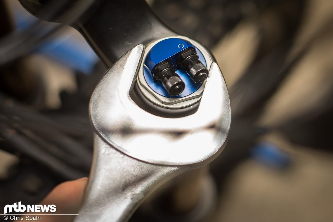

Die Demontage der AWK ist keine große Herausforderung
Die Demontage der AWK ist keine große Herausforderung - Erst Hauptkammerdruck ablassen, dann AWK-Druck ablassen, dann mit dem Maulschlüssel herausdrehen.

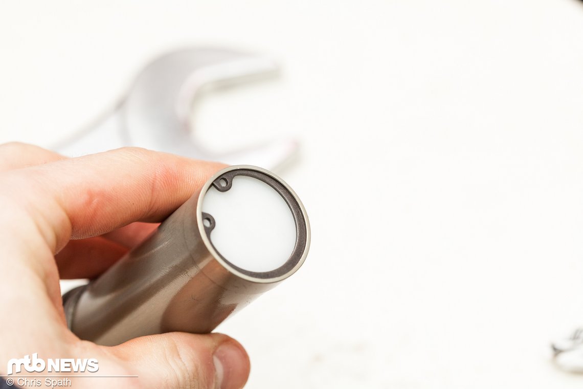

AWK Umdrehen
AWK Umdrehen

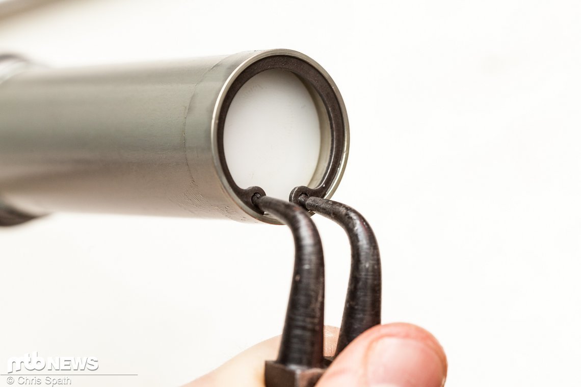

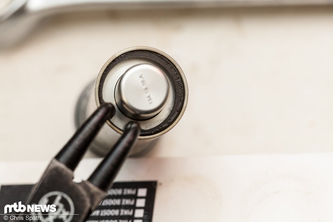

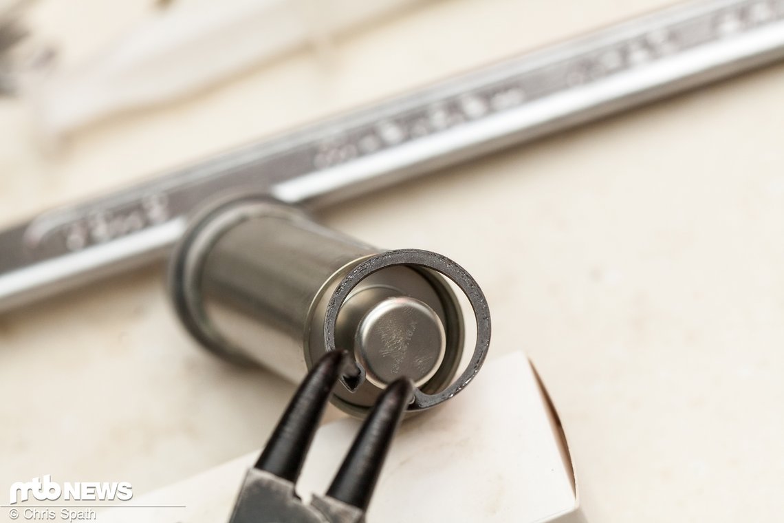

Sicherungsring entnehmen

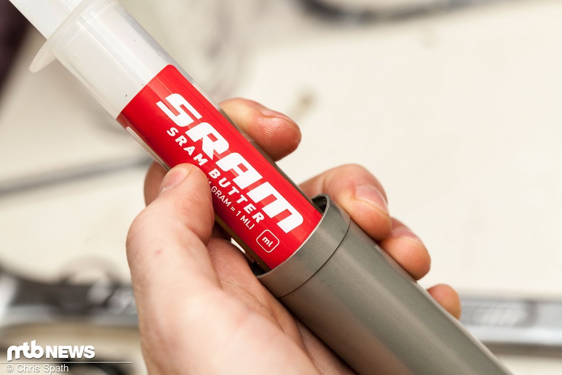

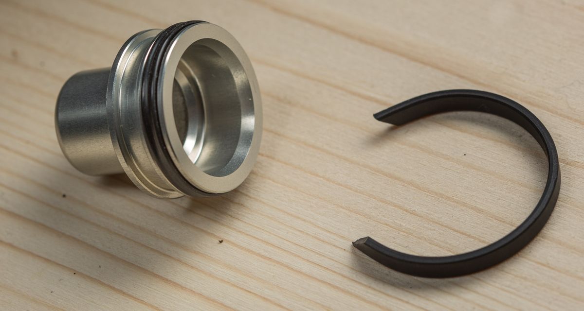

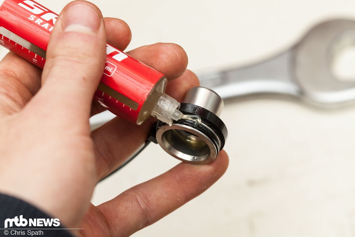

Der alte Kolben war Öl-geschmiert – jetzt muss Fett rein
Der alte Kolben war Öl-geschmiert – jetzt muss Fett rein - Bevor das Fett reinkommt, sollten Öl-Rückstände beseitigt werden.

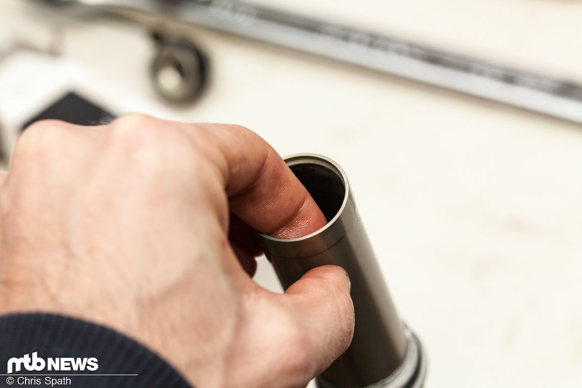

SRAM Butter oder andere Luftkammer-Fette werden empfohlen
SRAM Butter oder andere Luftkammer-Fette werden empfohlen - Die Innenseite der AWK-Hülse bis etwa 2/3 der Länge einfetten.

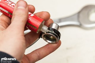

Auch der Kolben bekommt ein bisschen Fett
Auch der Kolben bekommt ein bisschen Fett - Um eine Mangelschmierung zu verhindern, wird zusätzlich empfohlen, nach Einsetzen und Zurückdrücken des Kolbens die Lauffläche nachzufetten.

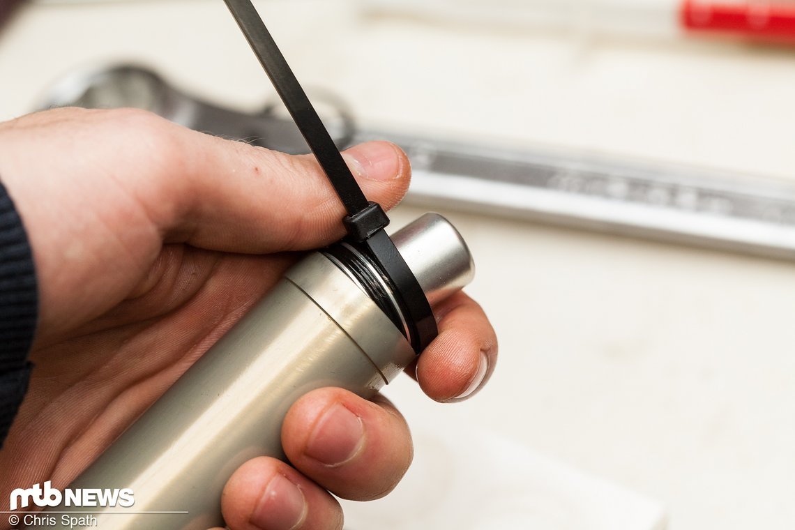

Der Kabelbinder ist eine gute Montagehilfe, um Dichtung und Split-Ring in die AWK zu bekommen

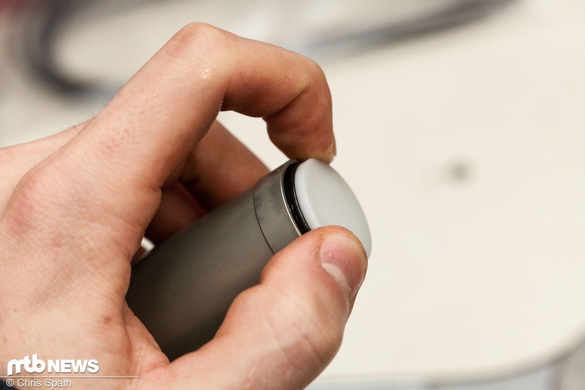

Kolben zurückdrücken und Sicherungsring ansetzen
Sicherungsring in die vorgesehene Nut setzen und auf sicheren Halt prüfen

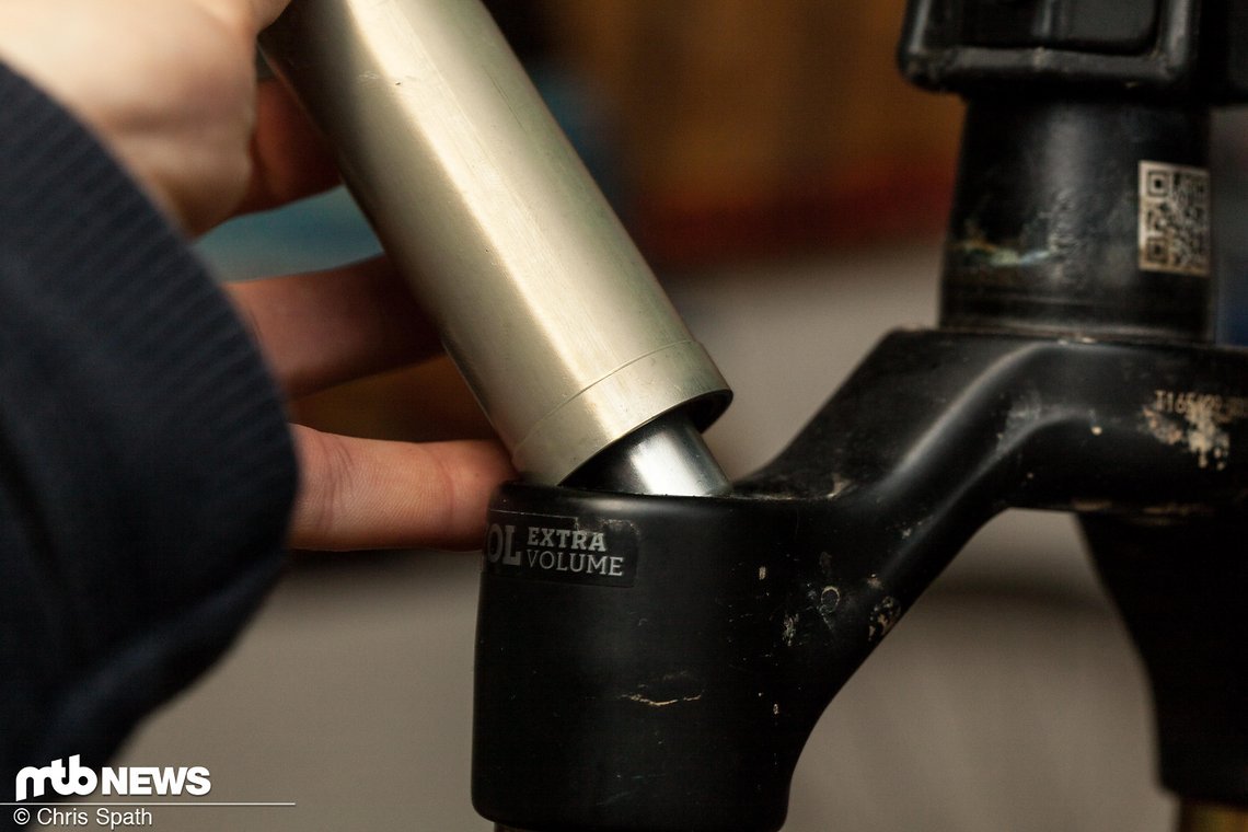

Fertig – der VST-Kolben ist montiert. Jetzt muss die AWK nur noch in die Gabel

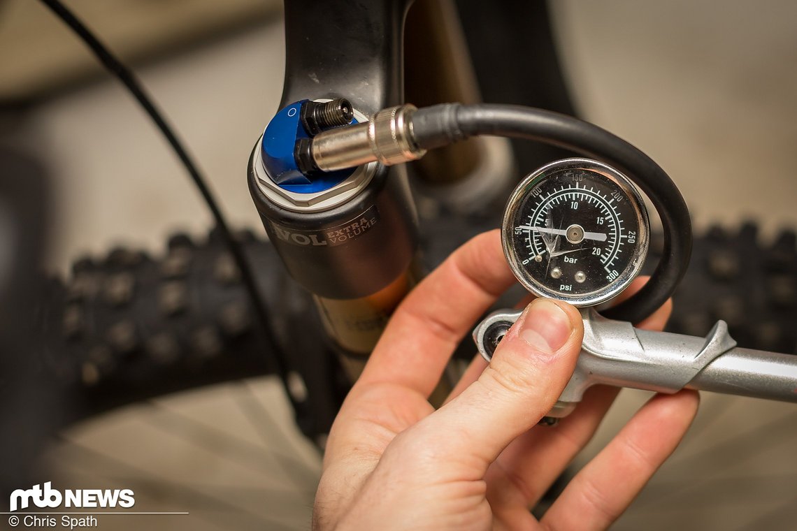

Zuerst die AW-Kammer befüllen

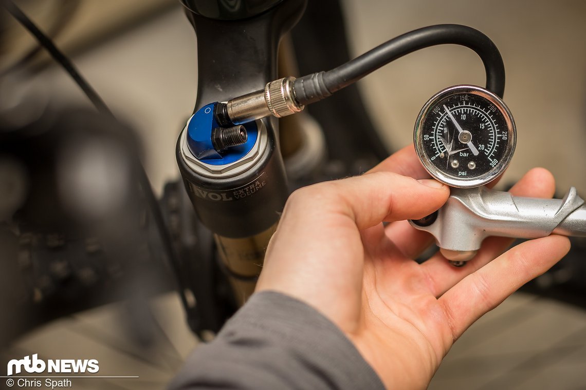

Hauptkammer aufpumpen – fertig!

  3. AWK herausdrehen (32er Maulschlüssel)
# Die Demontage der AWK ist keine große Herausforderung - Erst Hauptkammerdruck ablassen, dann AWK-Druck ablassen, dann mit dem Maulschlüssel herausdrehen.

  2. Sicherungsring entnehmen (Sicherungsringzange)

  4. VST-Kolben und Gleitfläche in der AWK mit Fett benetzen

  6. Sicherungsring auf Unterseite der AWK einsetzen (Sicherungsringzange)
  7. Sicherungsring in die vorgesehene Nut schieben und festen Sitz prüfen
AWK Umdrehen
# AWK Umdrehen
# Sicherungsring entnehmen
# Der alte Kolben war Öl-geschmiert – jetzt muss Fett rein - Bevor das Fett reinkommt, sollten Öl-Rückstände beseitigt werden.
# SRAM Butter oder andere Luftkammer-Fette werden empfohlen - Die Innenseite der AWK-Hülse bis etwa 2/3 der Länge einfetten.
# Auch der Kolben bekommt ein bisschen Fett - Um eine Mangelschmierung zu verhindern, wird zusätzlich empfohlen, nach Einsetzen und Zurückdrücken des Kolbens die Lauffläche nachzufetten.
# Der Kabelbinder ist eine gute Montagehilfe, um Dichtung und Split-Ring in die AWK zu bekommen
# Kolben zurückdrücken und Sicherungsring ansetzen
# Sicherungsring in die vorgesehene Nut setzen und auf sicheren Halt prüfen
# Fertig – der VST-Kolben ist montiert. Jetzt muss die AWK nur noch in die Gabel
Montage der AWK
  1. Gewinde bei Bedarf nachfetten
  2. AWK festziehen (32er Maulschlüssel)
  3. Ventile bei Bedarf neu ausrichten (nur im Uhrzeigersinn drehen) (24er Maulschlüssel)
  4. AWK aufpumpen (Dämpferpumpe)
  5. Hauptkammer aufpumpen (Dämpferpumpe)
# Zuerst die AW-Kammer befüllen
# Hauptkammer aufpumpen – fertig!
