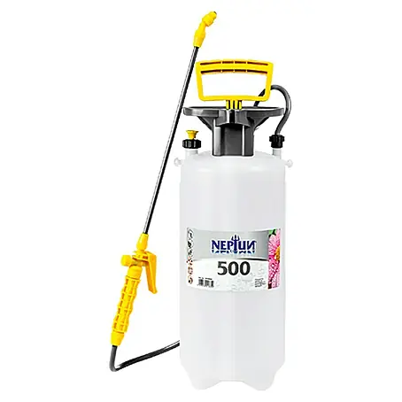

    Ich verstehe diesen Drang zum Akkubetrieb nicht. Mit dem hier habe ich jede noch so dicke Torfschlammschicht mit einer Ladung runterbekommen.
