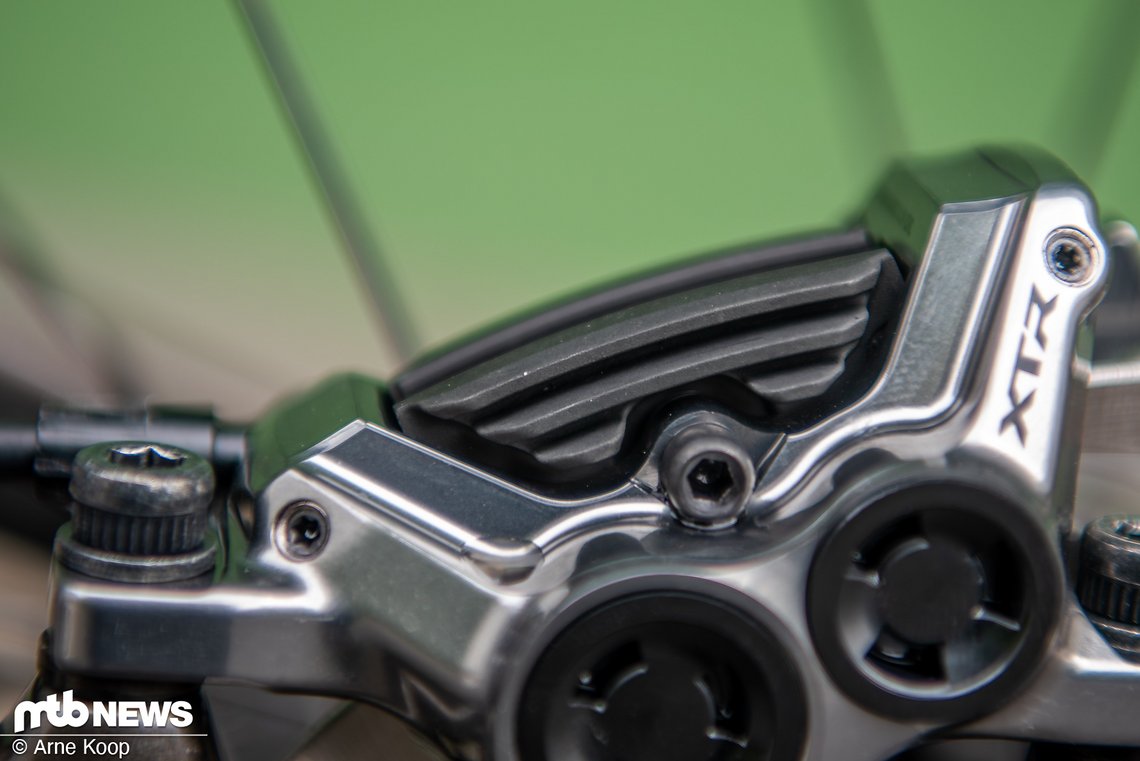

  • neue, klapperfreie Bremsbeläge mit Kühlrippen

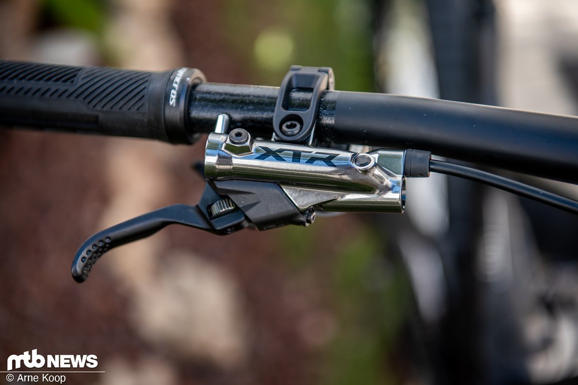

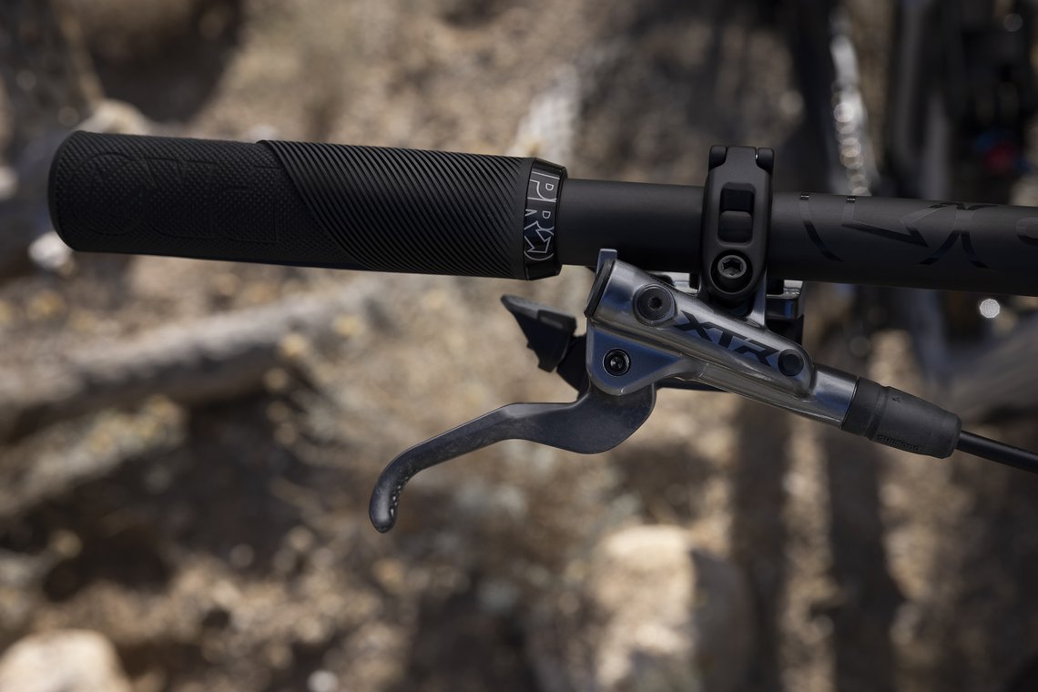

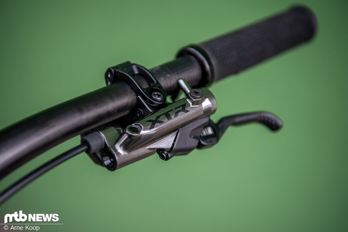

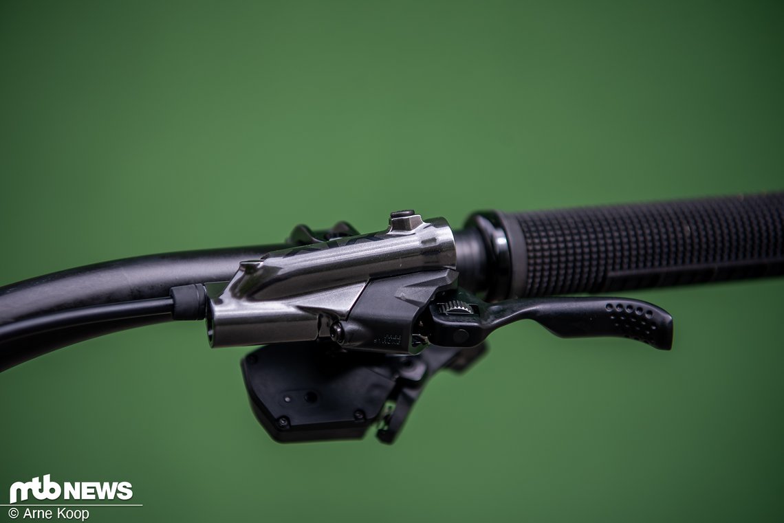

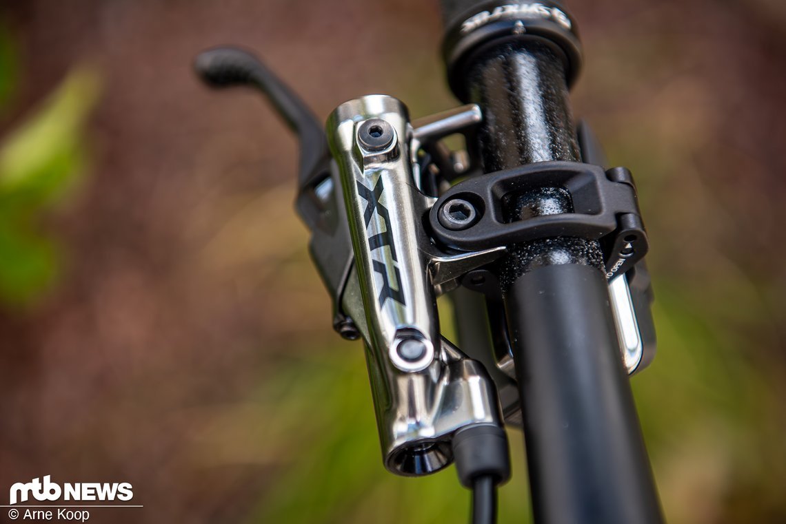

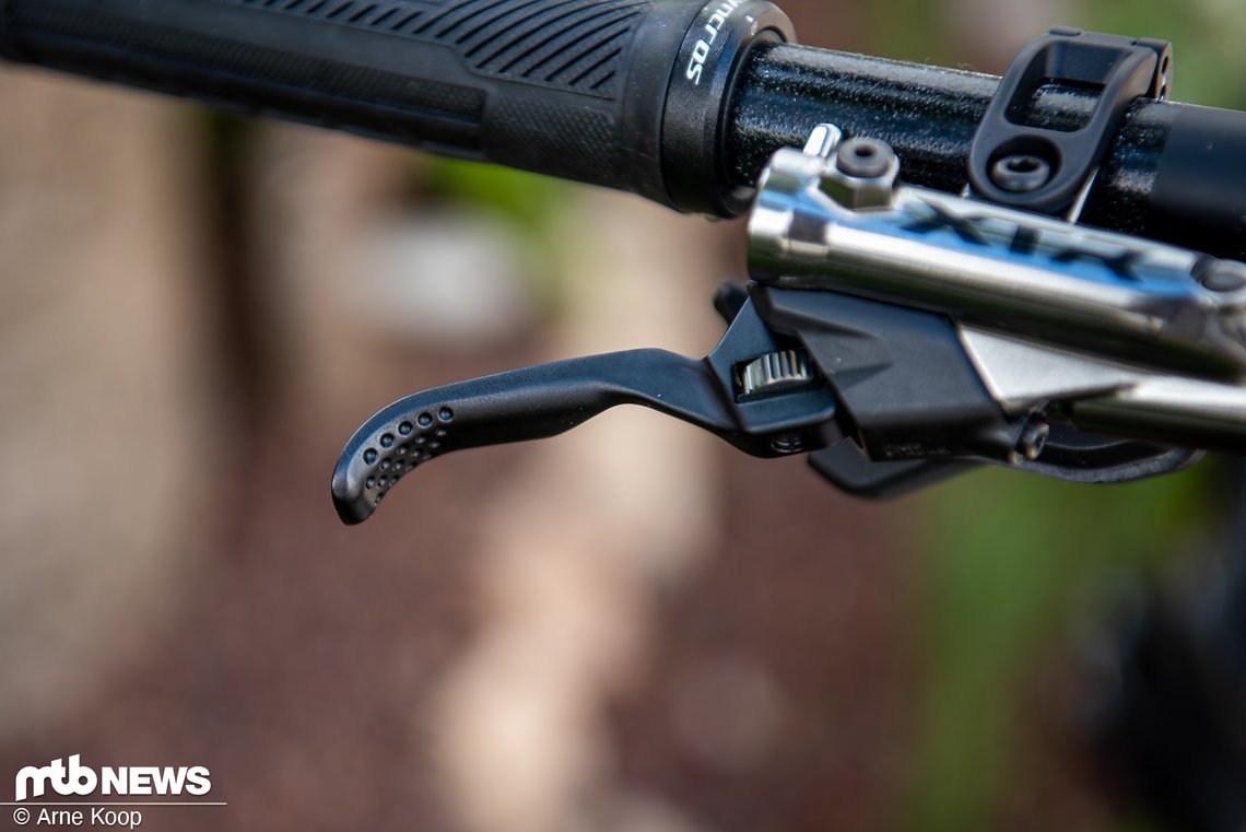

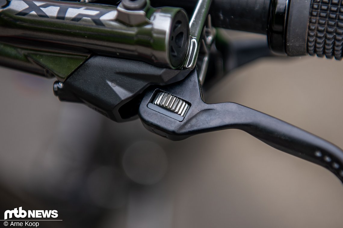

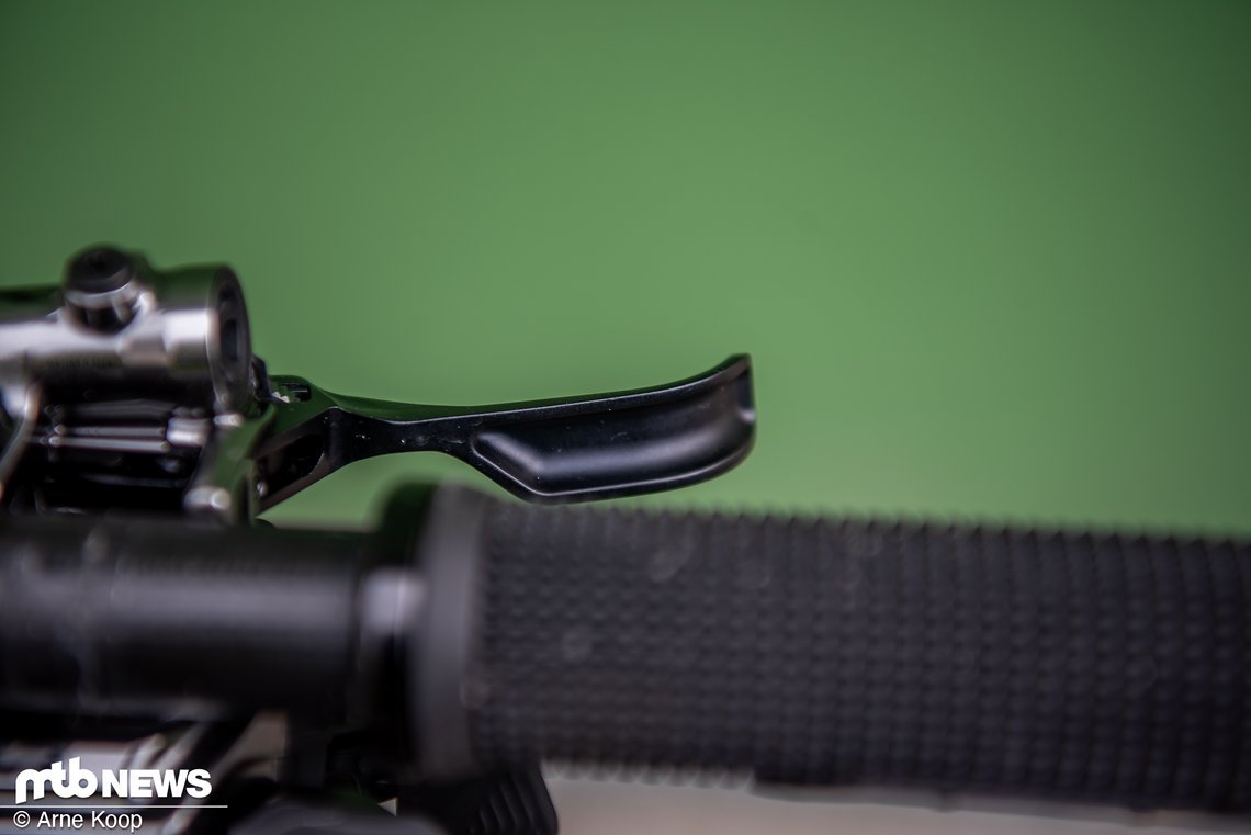

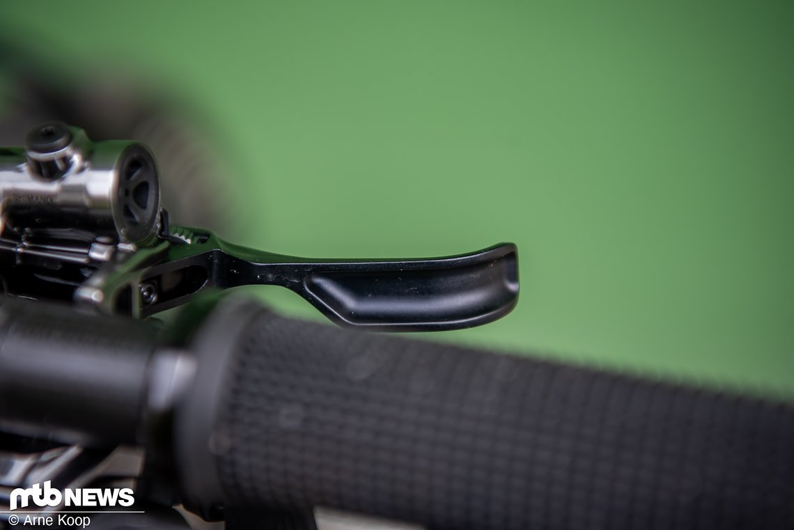

Der Hebel ist nun leicht nach oben gebogen, was ergonomischer sein soll.

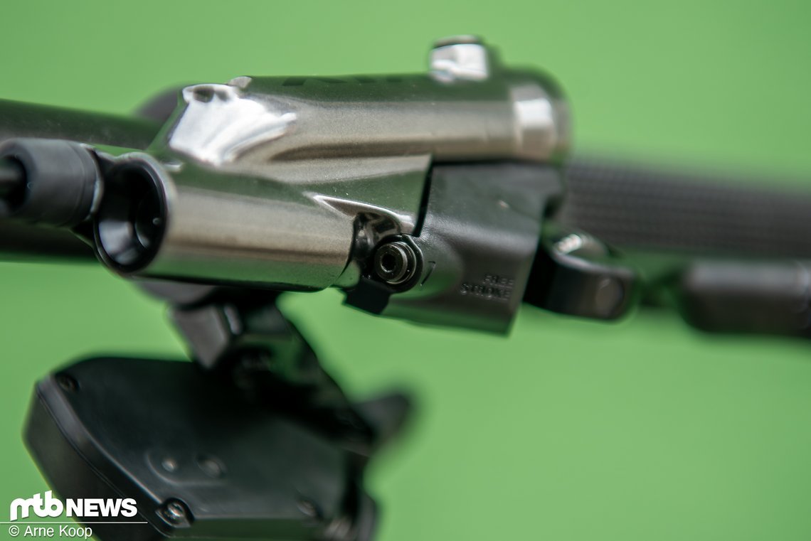

Das Einstellrad für die Hebelweite ist völlig neu.

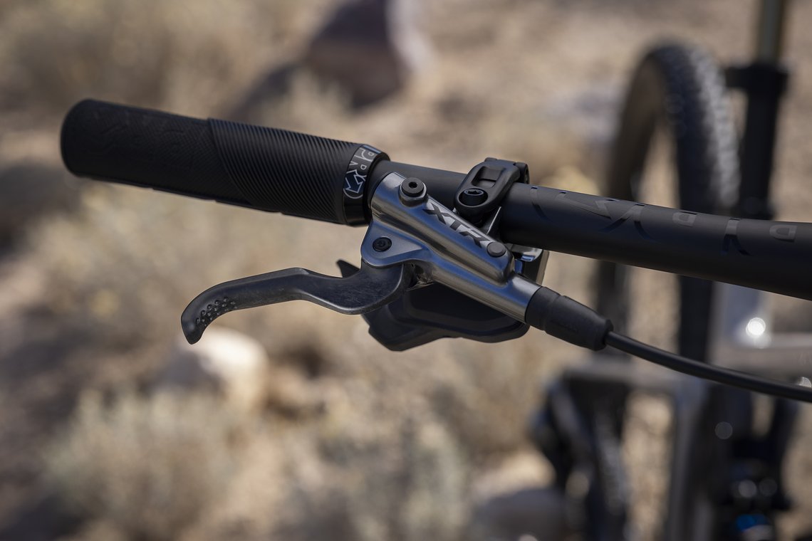

Die Shimano XTR M9220-Bremse wurde komplett neu entwickelt und richtet sich an Enduro- und Trail-Biker. Der Bremsgriff setzt nach wie vor auf die bekannte Freestroke-Verstellung, kommt aber mit einer neuen, in den Hebel integrierten Hebelweiten-Verstellung daher. Außerdem wurde der Drehpunkt näher an den Lenker verschoben. Zusammen mit dem etwas nach oben gestellten Aluminium-Hebel soll dies für ein natürlicheres Griffgefühl sorgen. Währenddessen soll die optimierte Servo Wave-Konstruktion für eine reibungslose und direkte Betätigung sorgen. Weiterhin wurde der Ausgleichsbehälter zugunsten der Konstanz vergrößert. Natürlich ist der Bremsgriff auch weiterhin I-Spec EV kompatibel.

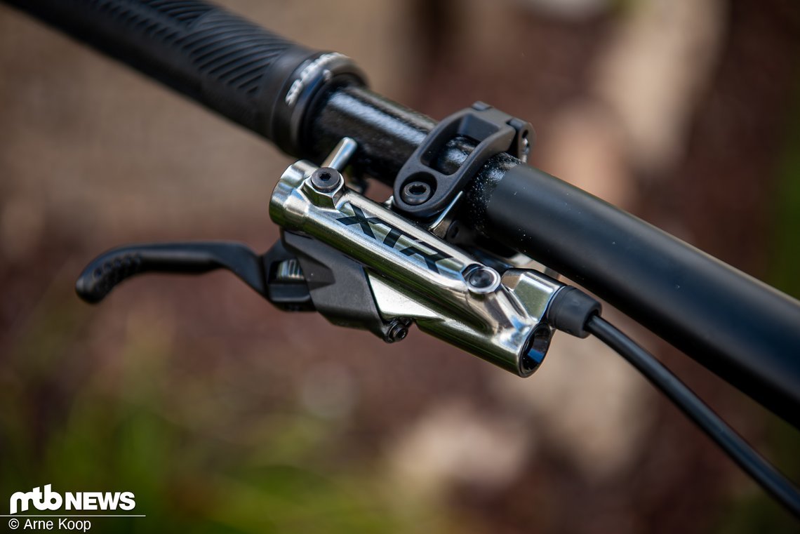

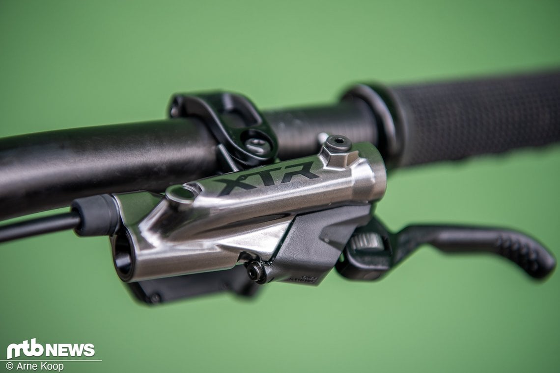

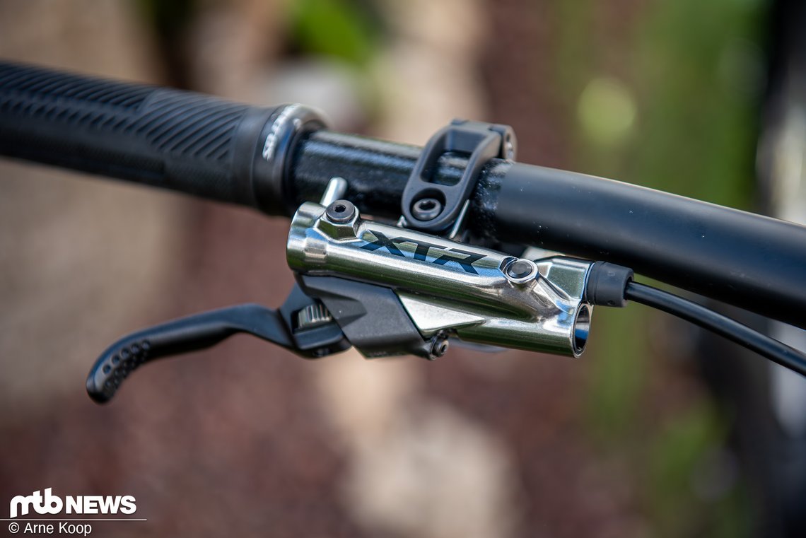

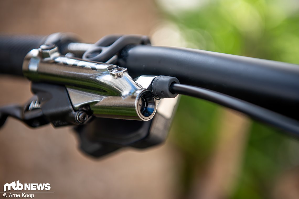

Der Ausgleichsbehälter fällt jetzt deutlich größer aus.
# Der Ausgleichsbehälter fällt jetzt deutlich größer aus.

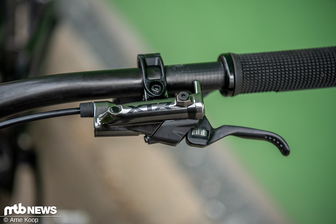

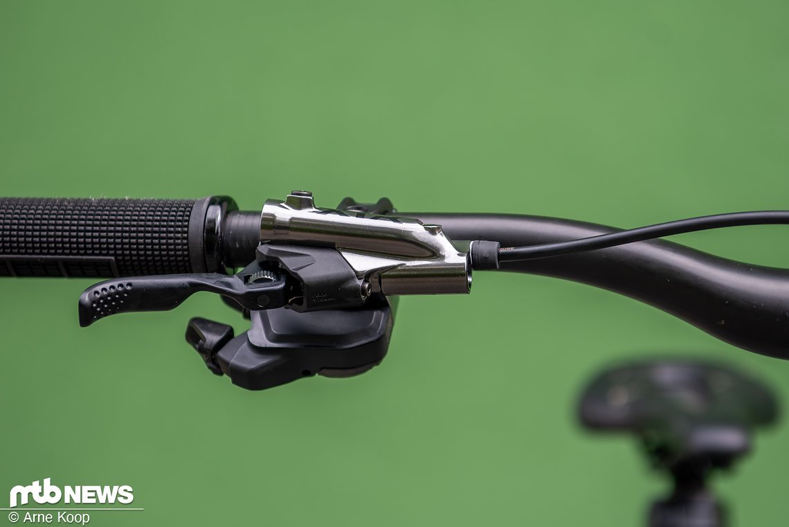

# Das Einstellrad für die Hebelweite ist völlig neu.

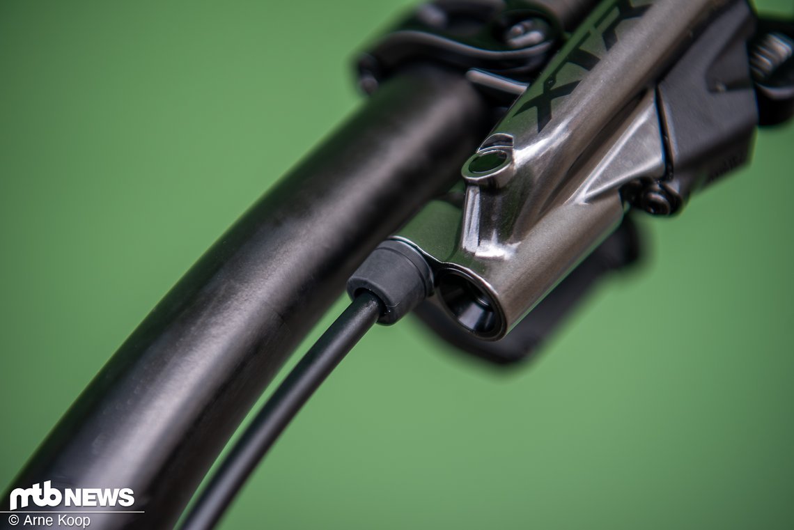

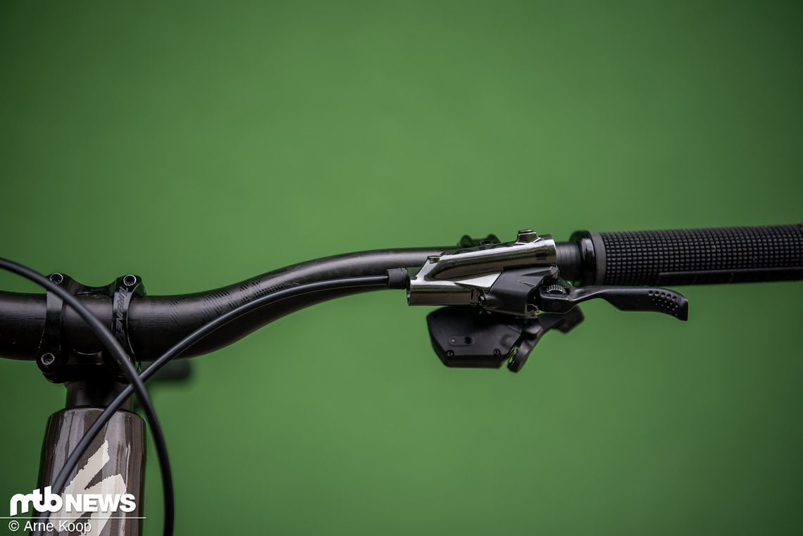

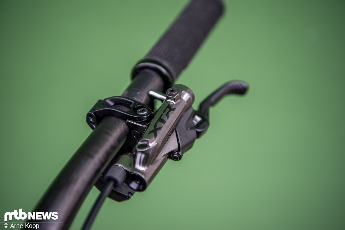

Die Leitung verläuft jetzt näher am Lenker.
# Die Leitung verläuft jetzt näher am Lenker.
# Der Hebel ist nun leicht nach oben gebogen, was ergonomischer sein soll.

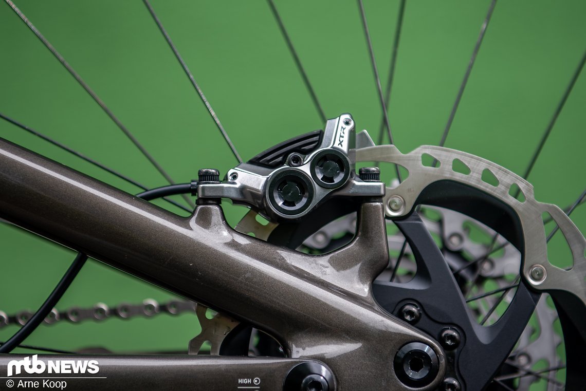

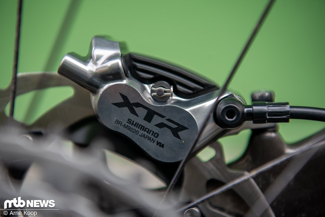

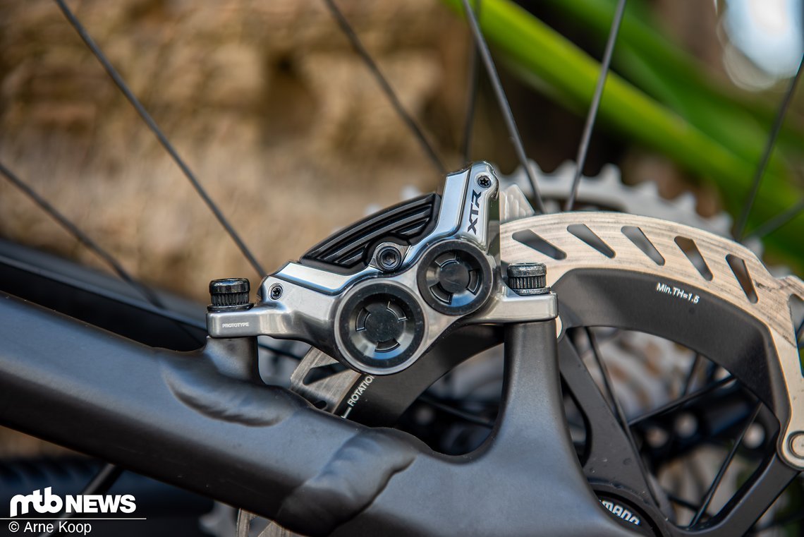

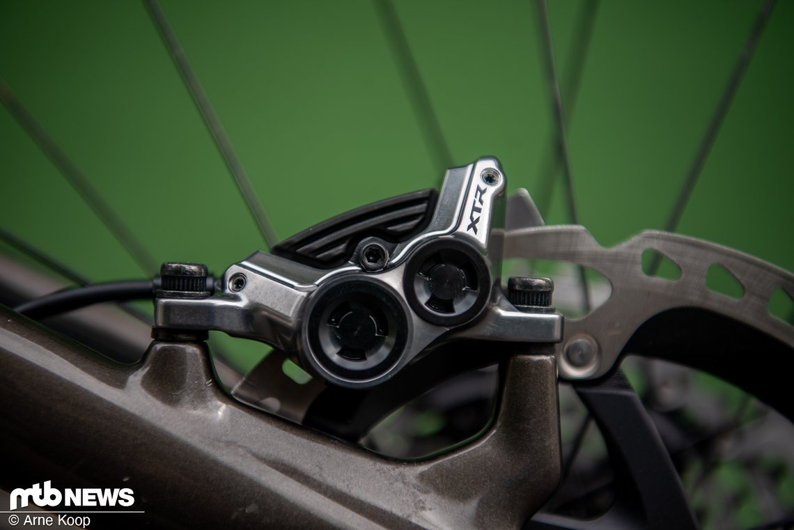

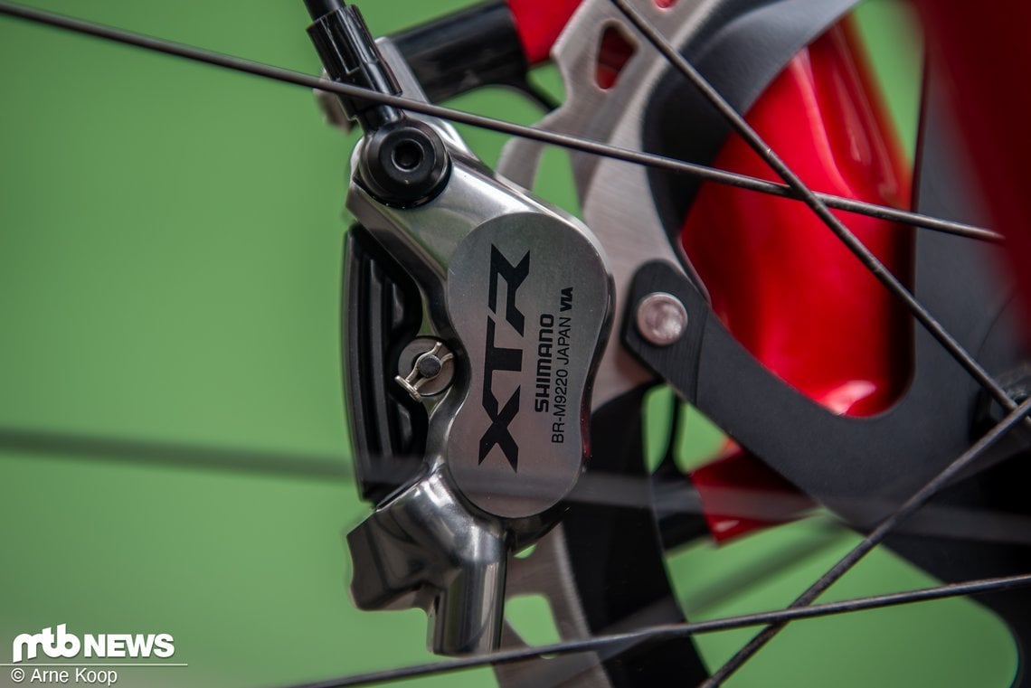

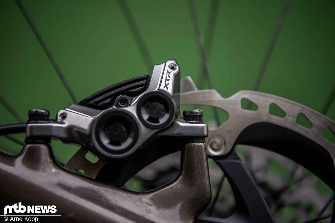

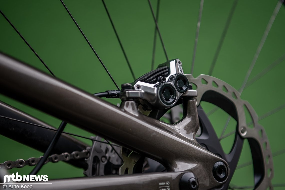

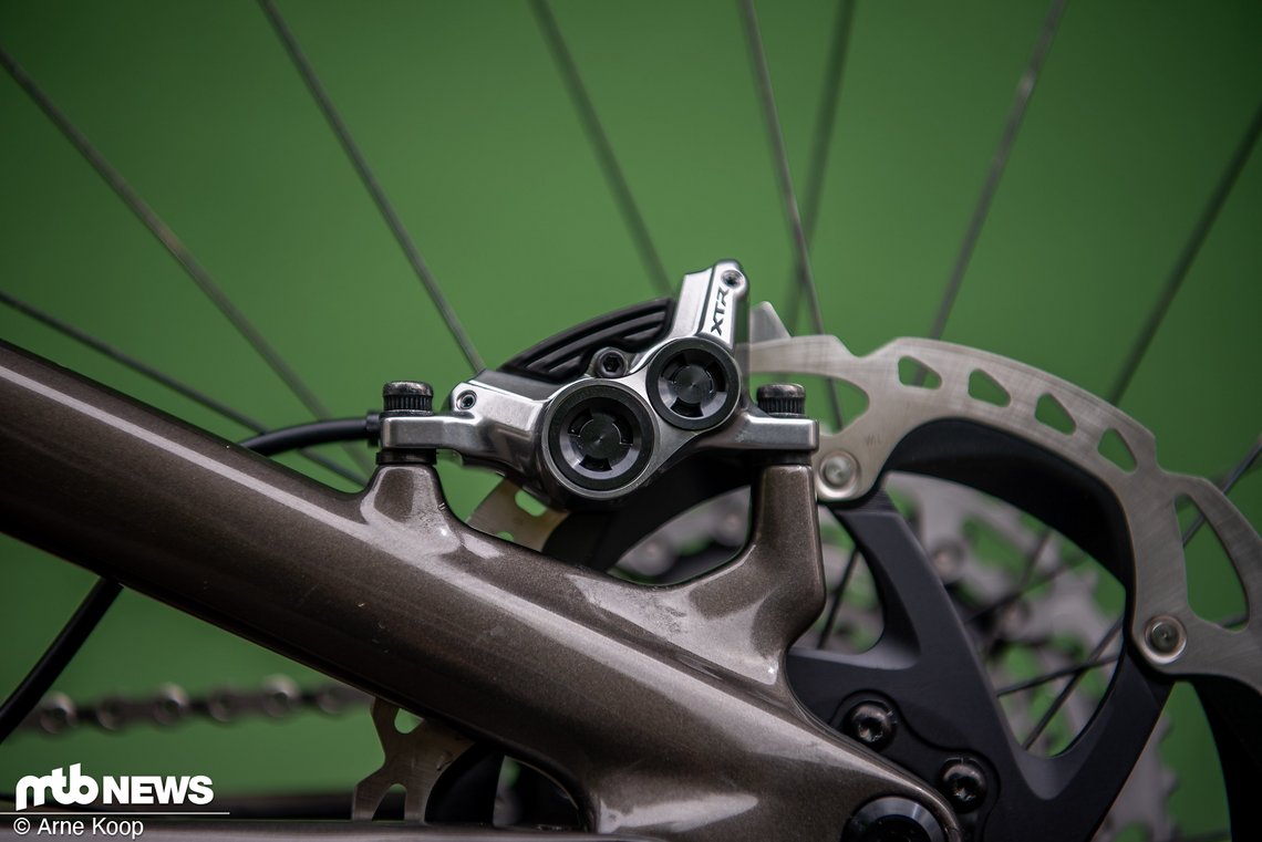

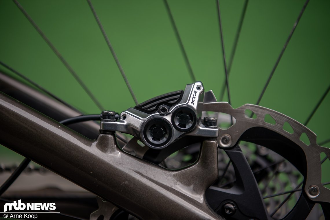

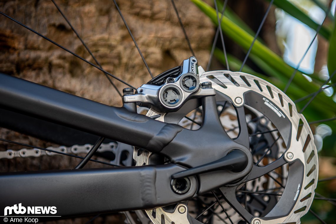

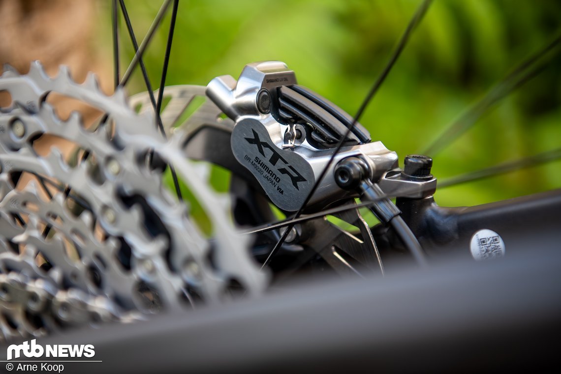

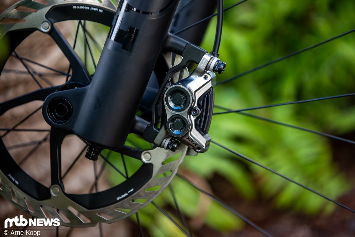

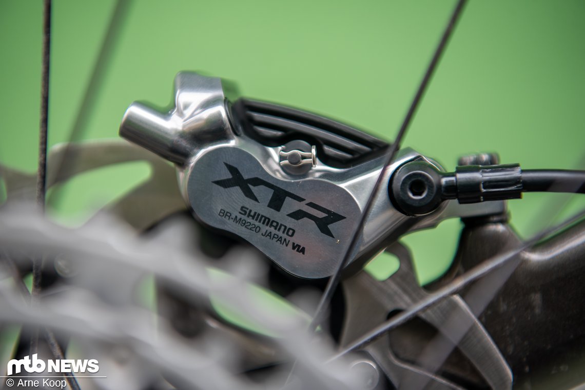

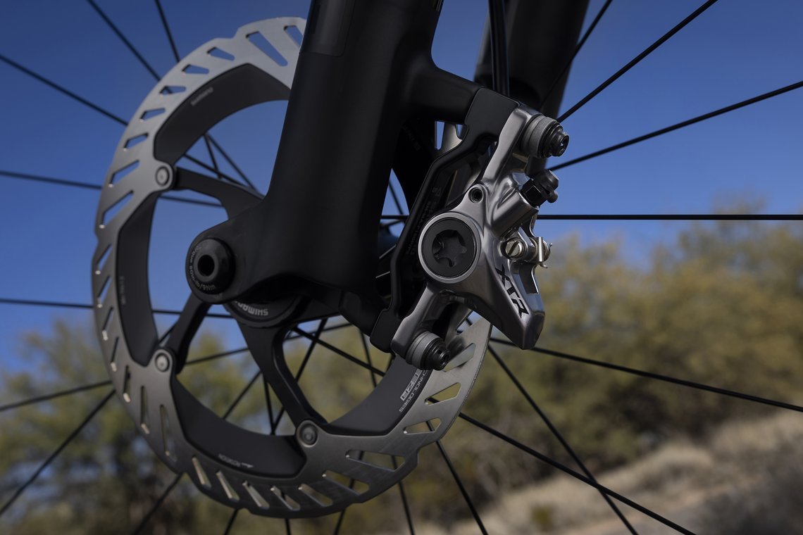

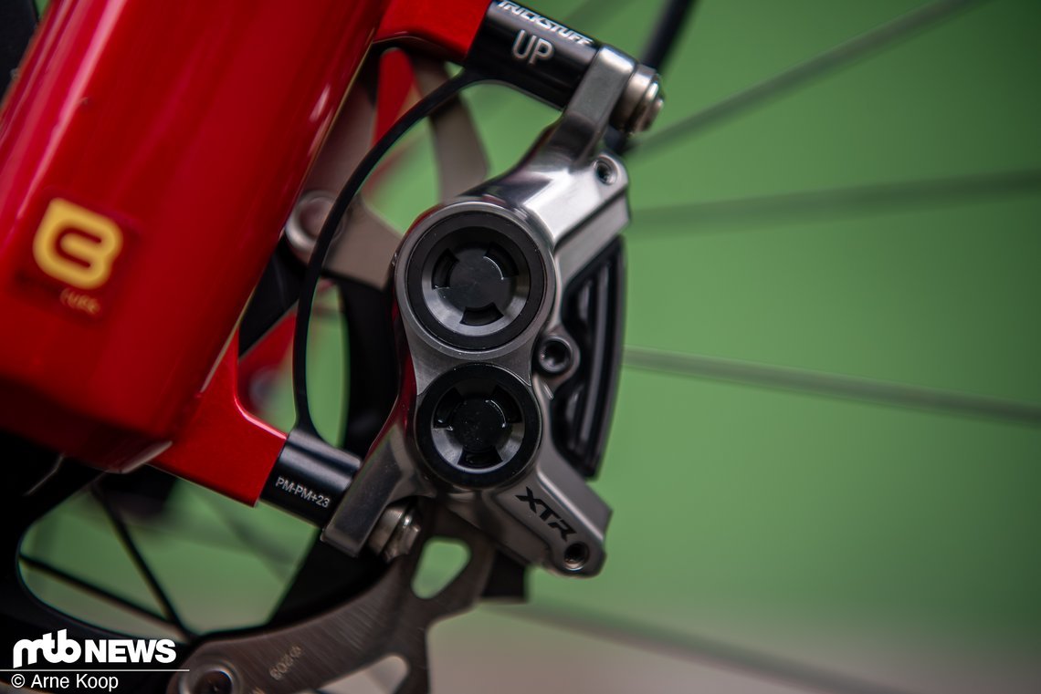

Auch der Bremssattel wurde komplett neu gestaltet. Der Vierkolben-Bremssattel ist aus einem Teil gefertigt, was für eine optimierte Steifigkeit und ein geringes Gewicht sorgen soll. Des Weiteren kommen neue Bremsbeläge mit Kühlrippen zum Einsatz. Diese passen praktisch ohne Spiel in den Bremssattel und sollen dadurch nicht mehr klappern. Allerdings ist die volle Kompatibilität mit alten Bremsen und Bremsbelägen gegeben. Wie bei Shimano üblich werden metallische und Resin-Beläge angeboten.
Der neue Bremssattel ist aus einem Teil gefertigt.
# Der neue Bremssattel ist aus einem Teil gefertigt.

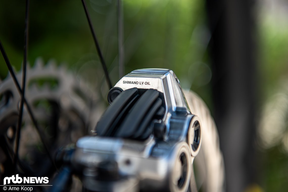

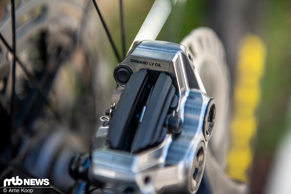

Die wohl größte Neuerung ist allerdings, dass Shimano künftig auf eine neue Bremsflüssigkeit setzt. Das neue Mineralöl ist nicht mehr rot, sondern orange und ist weniger viskos. Dies soll dafür sorgen, dass die Bremse über einen breiteren Temperaturbereich stabil bleibt und zudem das Druckpunkt-Wandern abstellen. Auch die Verwendungen von neuen Dichtungen mit konstanter Rückstell-Geschwindigkeit dürfte dieses Ziel haben. Die 615 g schwere Bremsanlage wandert für einen Preis von rund 620 € über die Ladentheke.
Hier kommt ein neues Mineralöl mit geringerer Viskosität zum Einsatz.
# Hier kommt ein neues Mineralöl mit geringerer Viskosität zum Einsatz.

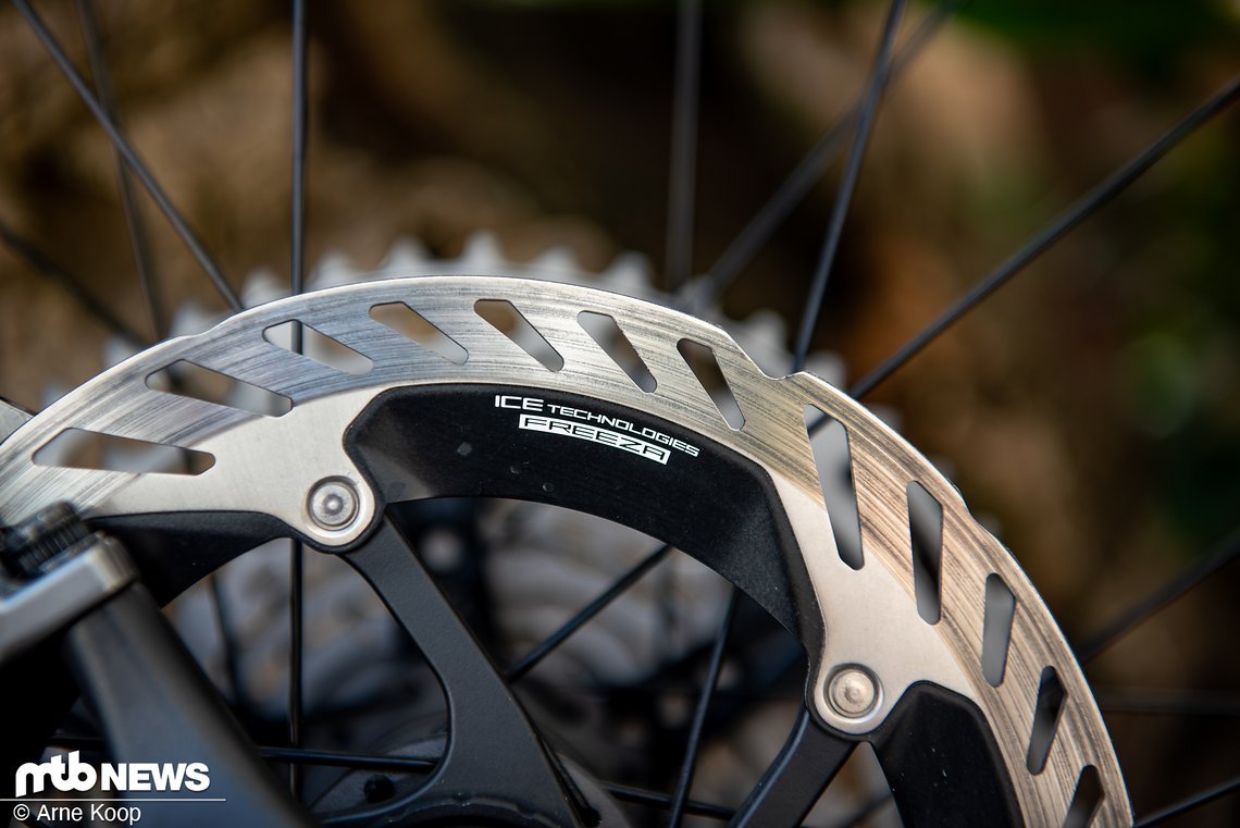

Bremsscheiben
Bei den Bremsscheiben gibt es keine Updates. Hier wird auf die bestehenden Centerlock oder 6-Loch-Optionen zurückgegriffen.
Auch bei den Bremsscheiben bleibt alles beim Alten.
# Auch bei den Bremsscheiben bleibt alles beim Alten.

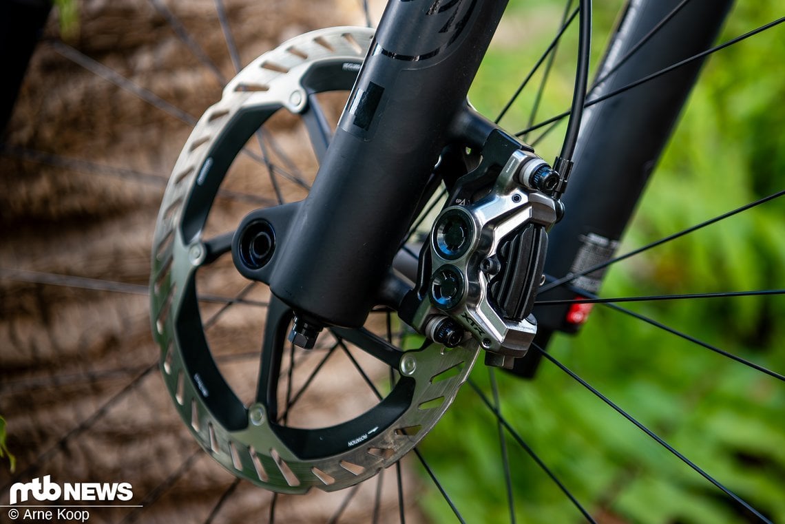

Die neue Bremsanlage kommt rein optisch etwas wuchtiger daher als ihre Vorgänger. Die Geberkolben haben einen deutlich sichtbar größeren Ausgleichsbehälter und auch die Bremssättel machen einen massiveren Eindruck. Bei der Montage bleibt allerdings alles beim alten und auch der Entlüftungsprozess hat sich nicht geändert, auch der alte Trichter passt noch. Einzig die Farbe der Bremsflüssigkeit hat sich verändert. Hier muss man jetzt den Marillenlikör aus dem Schrank ziehen anstatt aus alter Gewohnheit zum Aperol zu greifen. Das schleiffreie Einstellen des Bremssattels gestaltet sich dank des angenehm großen Luftspalts genauso einfach wie eh und je.
Das Montieren und Entlüften der neuen Shimano XTR geht gewohnt leicht von der Hand, wodurch man schnell auf dem Trail ist.

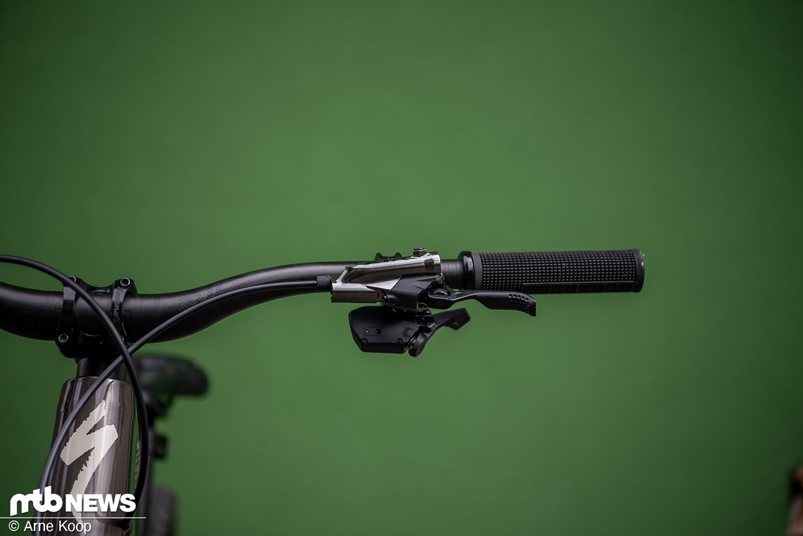

Die erste sehr positive Überraschung gibt’s dann beim Einstellen der Hebel-Ergonomie. Das Einstellrädchen für die Hebelweite ist gänzlich neu, fein gerastert und lässt sich deutlich leichtgängiger drehen. Ein echtes Upgrade gegenüber der oft schwergängigen und undefinierten Lösung des Vorgängermodells. Bei der Freestroke-Verstellung ist hingegen alles beim Alten geblieben. Diese fahre ich genau wie seit jeher komplett geschlossen. Neu ist auch die Hebel-Ergonomie, die neuen Hebel sind jetzt leicht nach oben gebogen. Dies fühlt sich erst mal etwas ungewohnt an, man gewöhnt sich allerdings schnell daran. Grundsätzlich gibt es hier für mich nichts zu meckern, der Hebel lässt sich gut einstellen, liegt gut in der Hand und macht einen hochwertigen Eindruck. Zum Ziehen der Bremse ist nur wenig Kraft vonnöten und der Druckpunkt kommt Shimano-typisch sehr definiert und knackig daher. Auch die Dosierung fällt Shimano-typisch aus – hier erwarten euch keine Überraschungen.
Mit der neuen XTR scheint das Druckpunktwandern von Shimano endlich passé zu sein.
# Mit der neuen XTR scheint das Druckpunktwandern von Shimano endlich passé zu sein.

Die neuen größeren Bremsbeläge sollen derweil ein weiteres kleines Manko des Vorgängers ausmerzen: Das durch die Kühlrippen hervorgerufene Klappern der Beläge. Dies gelingt meiner Meinung nach nicht zur Gänze. Zwar ist das Klappern meinem Empfinden nach weniger geworden, gänzlich verschwunden ist es allerdings nicht. Wenn ich mir etwas wünschen dürfte, dann wären es Bremsbeläge ohne Kühlrippen – die gibt es nämlich aktuell nicht – und einen etwas reduzierten Leerweg des Hebels. Abgesehen davon bin ich mit der neuen Shimano XTR M9220 Bremse bislang völlig zufrieden.
