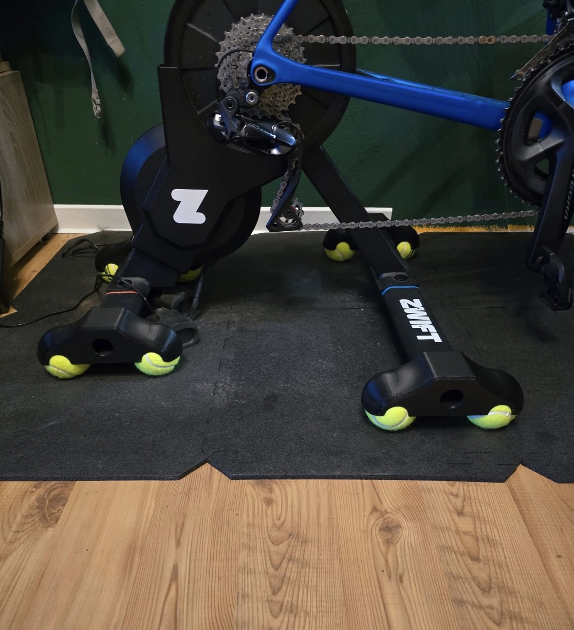

  4. Hat jemand im Internet passende Füße gefunden? Weiß jemand woher man sowas bekommt, wenn man keinen 3D Drucker hat?IMG_2569.jpeg
  5. Ich hab die hier
    RockerFeet
    Gibts auch bei AliExpress, definitiv eine Empfehlung.
Was meinst du?
