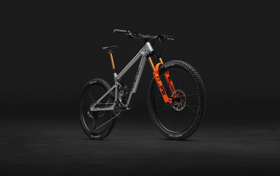

Nachdem die Athertons sich mit ihren exquisiten Carbon-Bikes bereits seit einiger Zeit auf dem Markt etabliert haben, wollen die Geschwister nun auch bei etwas preisbewussteren Mountainbikern landen. Mit dem S.150 präsentieren Dan, Rachel und Gee nun das zweite Aluminium-Bike der Marke. Genau wie das bereits im März diesen Jahres vorgestellte Atherton S.170 setzt auch die neueste Kreation der Athertons natürlich auf das Bonding-Verfahren mit Muffen und Rohren.
Das schicke Mountainbike, das den Grat zwischen Enduro und Trail bespielt, verfügt über 150 mm DW4-Federweg am Heck, eine 160 mm Federgabel und Mullet-Laufräder.
  • Rahmenmaterial 7075 Aluminium
  • Federweg 160 mm (vorn) / 150 mm (hinten)
  • Hinterbau DW4
  • Laufradgröße Mullet
  • Besonderheiten 12 Rahmengrößen erhältlich / spezielle Bonding-Bauweise
  • Rahmengrößen 12 Größen verfügbar
  • Preis (UVP) Komplettbikes ab 4.480 €
  • www.athertonbikes.com

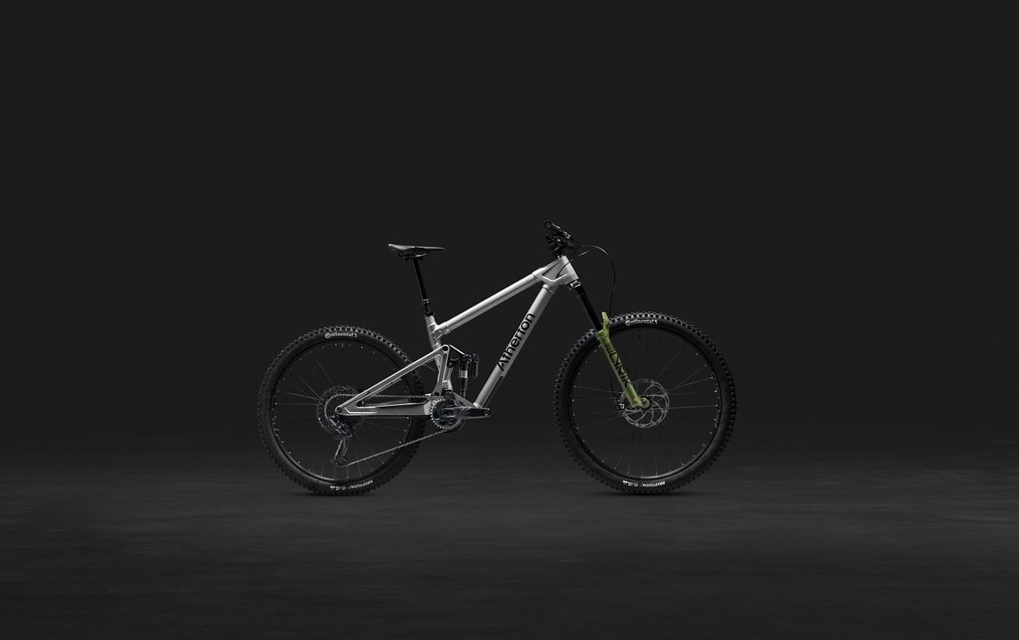

Das neue Atherton S.150 verfügt über 150 mm Federweg und rollt auf Mullet-Laufrädern
# Das neue Atherton S.150 verfügt über 150 mm Federweg und rollt auf Mullet-Laufrädern – die größte Besonderheit des Bikes ist zweifelsohne seine Fertigungstechnologie.

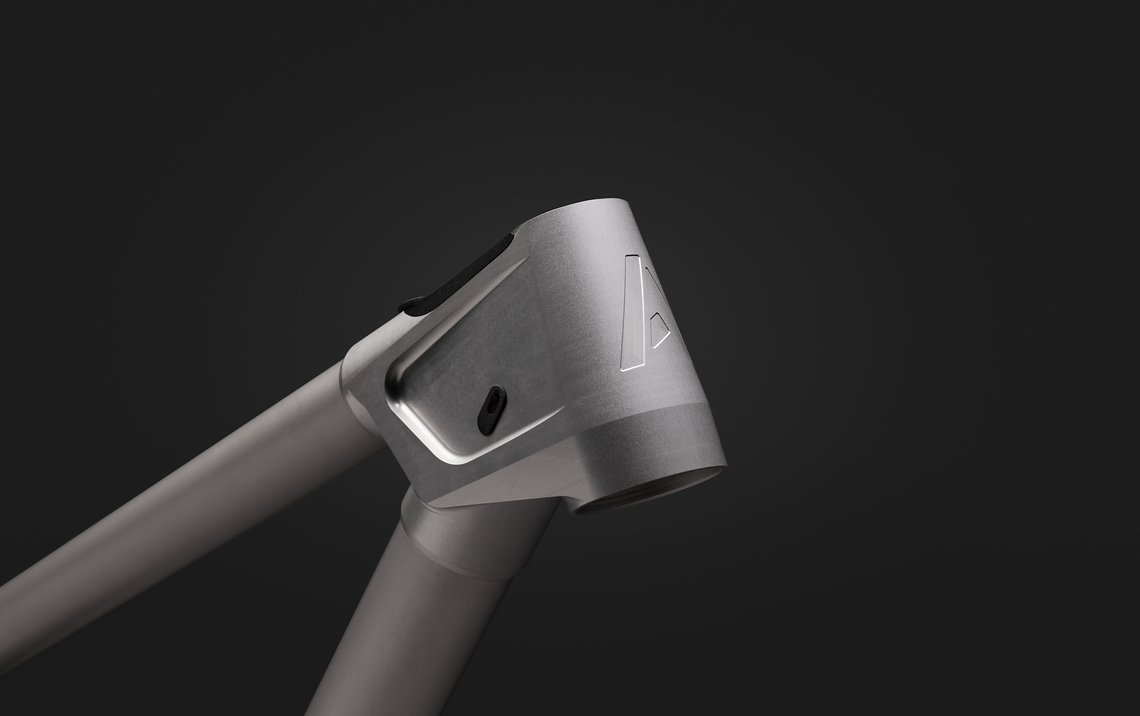

Gefräste Muffen werden mit 7075 Aluminium-Rohren verklebt.

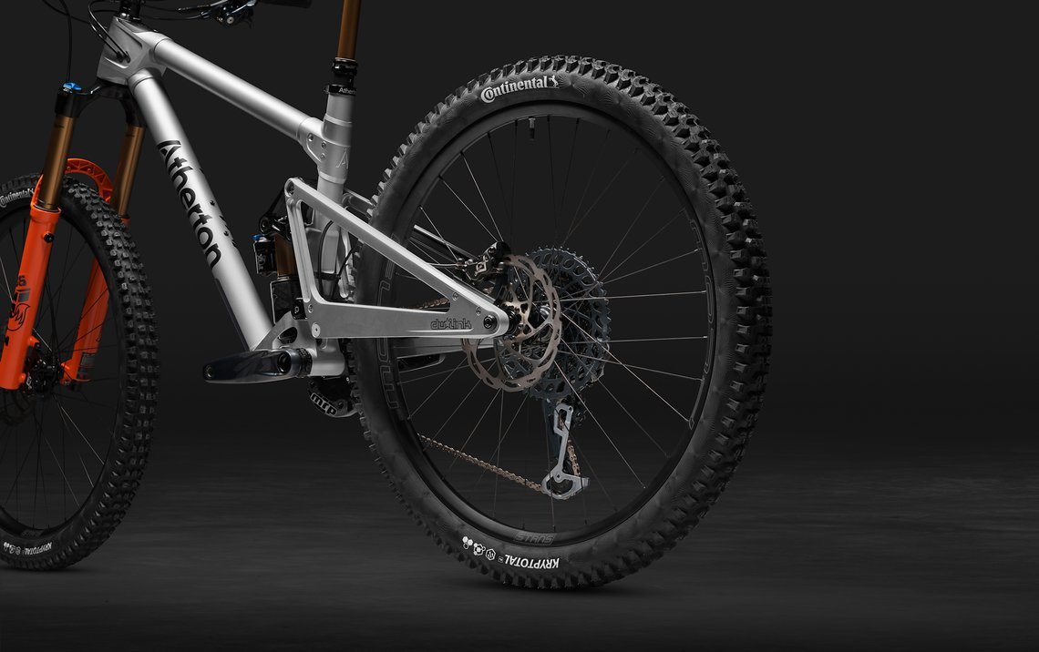

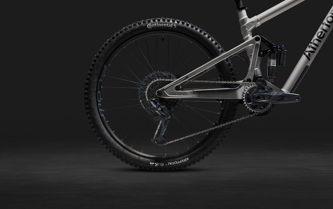

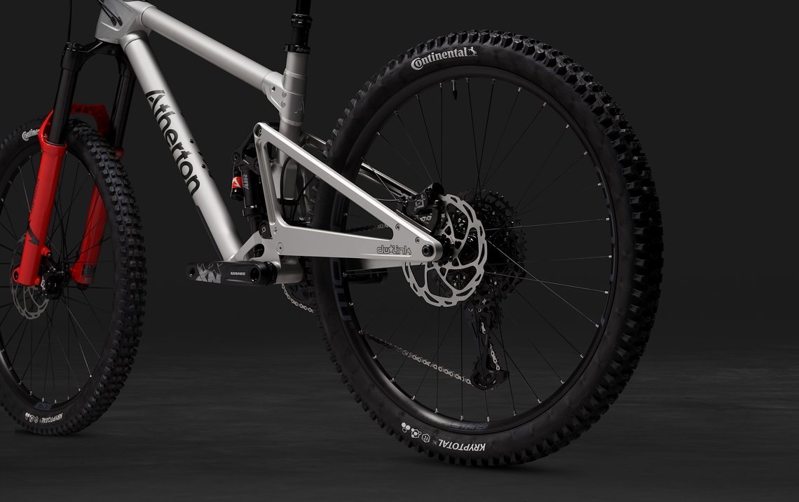

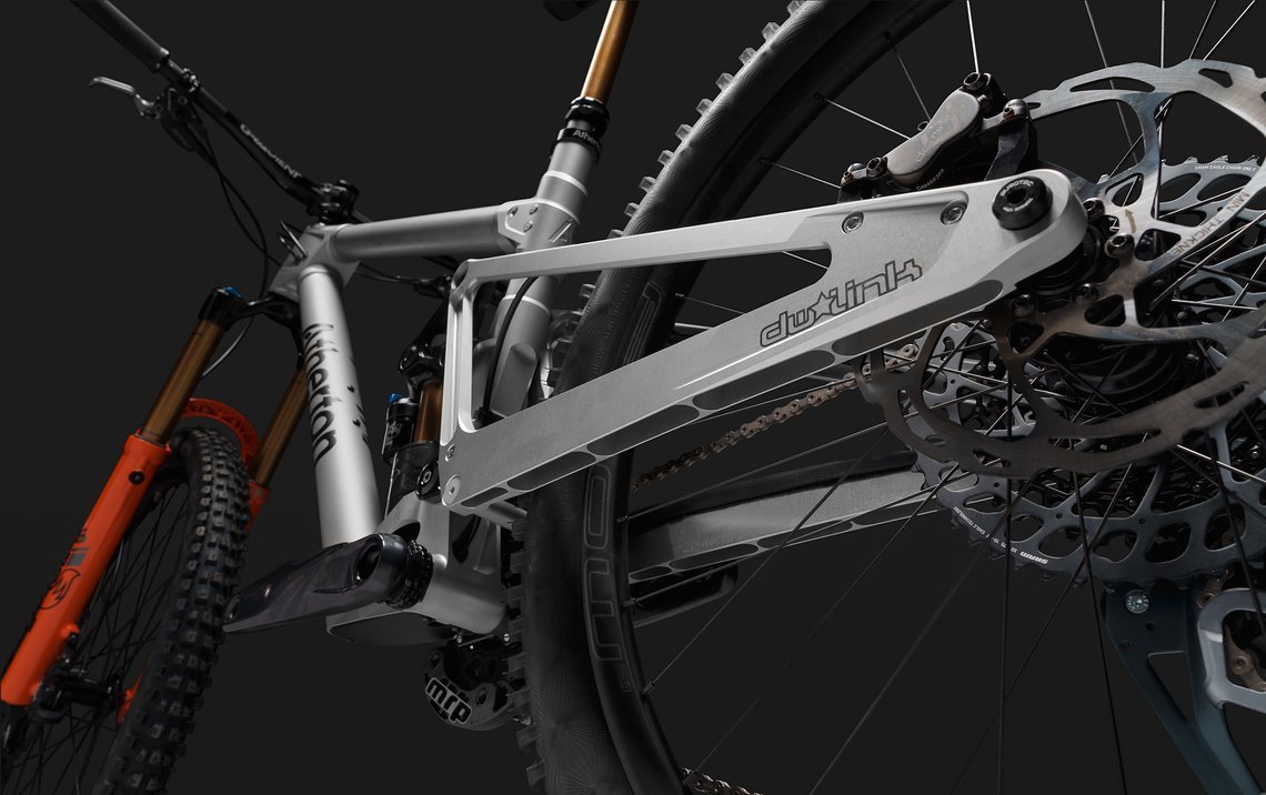

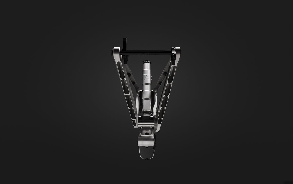

Dass die Athertons nicht einfach ein x-beliebiges geschweißtes Aluminium-Bike auf den Markt werfen würden, dürfte aufmerksamen Lesern mehr als klar sein. Stattdessen kommen hier gefräste Muffen zum Einsatz, die durch ein patentiertes Bonding-Verfahren mit Aluminium-Rohren verheiratet werden. Dadurch kann das stabilere und leichtere, aber nicht gut schweißbare 7075 Aluminium verwendet werden. Außerdem erleichtert es das Verfahren deutlich, mehr Rahmengrößen anzubieten. Ganze zwölf sind es beim Atherton S.150. Besonders interessant ist zudem der gefräste Hinterbau. Die Bikes werden übrigens komplett im Vereinigten Königreich gefertigt.
# Gefräste Muffen werden mit 7075 Aluminium-Rohren verklebt.
