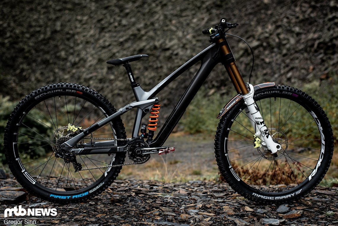

Cube Two15 2021: Dass Cube noch in diesem Jahr mit einem neuen Downhill-Bike auf den Markt gehen würde, könnte man wohl als das schlecht behütetste Geheimnis der Downhill-Szene bezeichnen. Überraschen hingegen dürfte die meisten, dass neben dem von Max Hartenstern bereits erfolgreich pilotierten 29″-Carbon-Geschoss auch noch eine etwas günstigere 27,5″-Alu-Version, die sich primär an Bikepark-Fahrer richtet, auf den Markt kommt. Wir haben alle Infos zur neuen Cube-Gravity-Palette!
Cube Two15: Infos und Preise

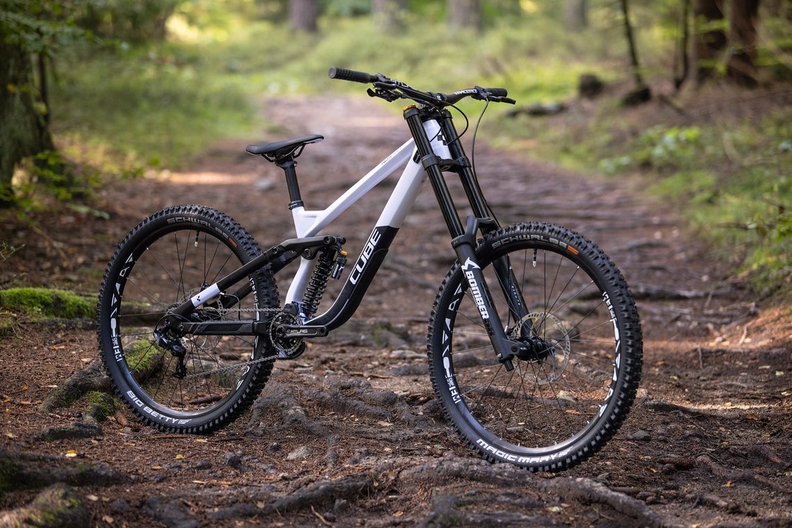

Für das Modelljahr 2021 teilt Cube die bekannte Two15-Plattform in zwei recht unterschiedliche Versionen auf: Einmal eine Variante mit Carbon-Hauptrahmen, 29″-Laufrädern, progressiverem Hinterbau und potenter Geometrie, die auch vom hauseigenen World Cup-Team eingesetzt wird, zum anderen ein 27,5″-Bike mit Alu-Rahmen und wesentlich kompakteren, wendigeren Maßen für Fahrer, die sich primär im Bikepark vergnügen wollen. Beiden Versionen gemein ist der Viergelenker-Hinterbau mit wuchtigem Carbon-Umlenkhebel und stehend vor dem Sitzrohr gelagertem Dämpfer. Im Gegensatz zum Vorgänger-Modell wird das nun wesentlich progressivere Cube Two15 zudem durch die Bank weg mit Stahlfeder-Dämpfern ausgeliefert. Es wird in je nach Rahmen-Material drei recht unterschiedlichen Größen sowie zu Preisen von 2.500 € für das Einsteiger-Parkbike bis 6.000 € für die World Cup-Rennmaschine angeboten.
- Rahmenmaterial Carbon & Aluminium / nur Aluminium
- Federweg 200 mm (vorne) / 200 mm (hinten)
- Hinterbau Viergelenker
- Laufradgröße 29″ / 27,5″
- Besonderheiten 2 Varianten: 29″-Carbon für Rennfahrer & 27,5″-Alu für Bikepark-Shredder / mehr Progression / optimiert für Stahlfeder-Dämpfer
- Gewicht 3,3 kg (Carbon-Rahmen) / 3,8 kg (Alu-Rahmen, Herstellerangaben)
- Farben Grau, Grün, Weiß, Sand
- Rahmengrößen M / L / XL
- Verfügbar ab sofort
- www.cube.eu
Preis Two15 HPC SLT 29: 5.999 € (UVP)
Preis Two15 HPC SL 29: 3.699 € (UVP)
Preis Two15 Race 27.5: 2.999 € (UVP)
Preis Two15 Pro 27.5: 2.499 € (UVP)

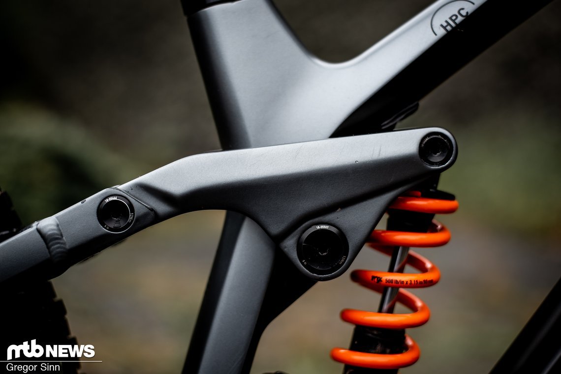

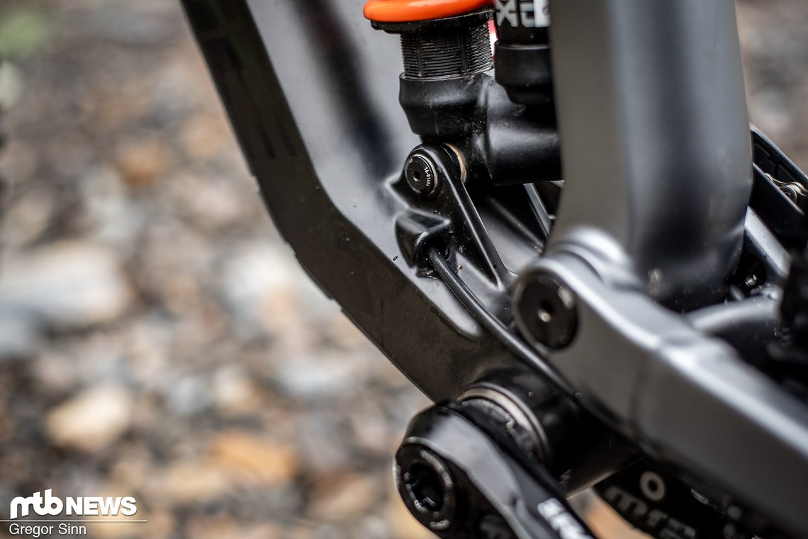

Größte und auffälligste Änderung am neuen Cube Two15 HPC ist sicherlich die Rahmenform. Es bleibt zwar beim Viergelenker-Hinterbau mit senkrecht montiertem, auf dem Kopf stehendem Dämpfer, dieser verschwindet nun jedoch nicht mehr im Sitzrohr. Stattdessen ist der Rahmen deutlich weniger stelzig und um einiges dynamischer und wuchtiger geworden. Zudem ist der Hinterbau nun besser für Stahlfeder-Dämpfer ausgelegt, was vor allem am spürbaren Plus in Sachen Progression liegt: Diese ist vom Sag-Punkt an von 24 % auf 32 % angewachsen. Kombiniert mit mehr Gegenhalt in der Federwegsmitte, einem erhöhten Anti-Squat und einem Achspfad, der um einige Grad weiter nach hinten zeigt, soll das Two15 nun um einiges laufruhiger auf der Strecke liegen, mehr Grip bieten und antriebsneutraler sein.
Cube zufolge wurde bei der Entwicklung eng mit dem Team-Sponsor Fox kooperiert – um etwas Platz zu sparen, setzen die Bayern deshalb am Carbon-Modell auf nicht-metrische 241 x 76 mm-Dämpfer. Im Gegensatz zum Konkurrenten RockShox, der komplett auf das neuere metrische Maß setzt, hat Fox zugesichert, auch in absehbarer Zukunft aktuelle Technik mit nicht-metrischen Maßen zur Verfügung zu stellen.
Ein Flipchip oder dergleichen ist zwar im Rahmen nicht vorgesehen, dafür bietet Cube jedoch über einen speziellen Acros-Steuersatz etwas Einflussmöglichkeit auf die Geometrie. Dieser setzt auf Kunststoff-Schalen, die über kleine Nasen zwei dezidierte Lagen im Rahmen einnehmen können. Das System kommt bereits seit einem Jahr im Cube Stereo 170 zum Einsatz, ist laut Hersteller komplett problemfrei und justiert den Lenkwinkel um 0,5°. Ebenfalls vom 170er-Bike bekannt sein dürfte der Kettenstreben-Schoner, dessen Muster zur Geräuschdämmung beitragen soll. Ein weiterer Gummi-Überzug schützt das Unterrohr im Tretlager-Bereich, auch der Hinterbau wird auf der Nicht-Antriebsseite von einem kleinen Überzug vor der Ferse geschützt.
Ein äußerst praktisches Feature sind die integrierten Gabel-Anschläge, die das nervige Gefummel mit den entweder zu stramm oder zu locker sitzenden Bumpern von Doppelbrücken-Gabeln überflüssig machen. Außerdem werden diese als Leitungseingänge genutzt. Intern sind die Leitungen nicht geführt – dafür kann man jedoch den ganzen Bumper entfernen und soll so eine ausreichend große Öffnung zum Verlegen haben.
Das 27,5″-Modell setzt größtenteils auf Aluminium, nutzt jedoch auch einen Carbon-Umlenkhebel, der für ausreichend Steifigkeit sorgen soll. Außerdem kommen hier metrische 250 x 75 mm-Stahlfeder-Dämpfer zum Einsatz. Die Progression ist mit knapp 30 % Sag – wie immer bei Cube vom Sag-Punkt aus gemessen – etwas linearer als beim Carbon-Racebike, was allerdings gut zum gedachten Einsatzzweck passen dürfte.

Beide Versionen sind in jeweils zwei Modellen erhältlich, wobei das 29″-Carbon-Bike in einer deutlich höheren Preisklasse schwebt. Alles, was das Racer-Herz begehrt, gibt’s beim 6.000 € teuren Two15 HPC SLT 29, das auch in fast identischer Ausstattung von der Cube Global Squad bewegt wird. Hier gibt’s ein 2021er Fox Factory-Fahrwerk, Magura MT7-Bremsen, den SRAM X01 DH-Antrieb mit RaceFace-Carbon-Kurbeln und passenden Atlas-Laufrädern. Die günstigere Carbon-Version für 3.700 € ist mit Fox Performance-Fahrwerk, Magura MT5-Bremsen, SRAM GX-Antrieb und Answer Atac-Laufrädern ausgestattet.
Deutlich günstiger sehen die Preise bei den Alu-Modellen aus. Hier geht’s bereits bei 2.500 € los: Das Pro-Modell bietet ein X-Fusion-Fahrwerk, den SRAM GX DH-Antrieb, Magura MT-Thirty-Bremsen und Answer Atac DH TR29-Laufräder. Mit 3.000 € etwas teurer ist das Two15 Race, das dafür über ein Marzocchi-Fahrwerk verfügt.
