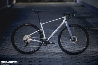

Unser Mondraker Arid R Test Rad mit SRAM Apex AXS XPLR kostet 2.799 € (UVP).
# Unser Mondraker Arid R Test Rad mit SRAM Apex AXS XPLR kostet 2.799 € (UVP).
Der auffällige Hinterbau soll Vibrationen dämpfen.
# Der auffällige Hinterbau soll Vibrationen dämpfen.

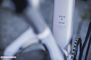

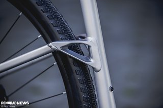

Das Erkennungszeichen des Mondraker Arid Carbon ist der Hinterbau und wie er ins Sitzrohr übergeht. Wie auf den ersten Blick zu erkennen ist, überträgt Mondraker das markante Design-Merkmal auf den neuen Alurahmen und verspricht hierfür ebenfalls eine verbesserte Vibrationsdämpfung. Auch die übrigen Formen sind dank Hydroforming-Rohren und glatten Übergängen eher fließend wie am Carbonrahmen. Nur das Staufach im Unterrohr hat der Alurahmen nicht.

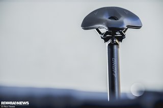

Charakteristisch ist auch der weite Auszug der Sattelstütze. Das hat für ein Off-Road orientiertes Gravel Bike zwei Vorteile. Erstens, ein größerer Weg, auf dem die dünne Stütze flexen kann und genau den Komfort spenden, den auch der Sitzrohrknoten verspricht. Und zweitens mehr Platz zwischen Oberrohr und Schrittbereich, sollte man doch einmal schnell vom Sattel müssen, sprich: mehr Überstandshöhe.
Die Sitzstreben-Anbindung ist aufwendig gestaltet.
# Die Sitzstreben-Anbindung ist aufwendig gestaltet.
Belastungsgerecht per Flüssigkeit geformte Rohre sollen Vibrationen dämpfen.
# Belastungsgerecht per Flüssigkeit geformte Rohre sollen Vibrationen dämpfen.
Der tiefe Ansatz und das stark abfallende Oberrohr könnten aber ebenfalls Komfort spenden.
# Der tiefe Ansatz und das stark abfallende Oberrohr könnten aber ebenfalls Komfort spenden.
Das Gewicht des Rahmens solo soll bei 1.990 g in Größe M liegen laut Mondraker.
# Das Gewicht des Rahmens solo soll bei 1.990 g in Größe M liegen laut Mondraker. – Mondraker entwickelt und montiert in Spanien.
Einen kleinen Preis zahlt Mondraker allerdings für die auffallende Optik und das Dämpfungsversprechen. Mit 1.992 g in M (Herstellerangabe) ist der Rahmen auch für Aluminium eher schwer – rund 300 g mehr als aktuell besonders leichte Alu Gravel-Rahmen kann man anrechnen.

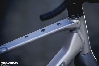

Erweiterte Möglichkeiten, eine Snack Box auf dem Oberrohr zu platzieren.
# Erweiterte Möglichkeiten, eine Snack Box auf dem Oberrohr zu platzieren.

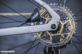

Am Mondraker Arid R Test Rad stellt die SRAM Apex AXS XPLR 1x12 Gänge bereit.
# Am Mondraker Arid R Test Rad stellt die SRAM Apex AXS XPLR 1x12 Gänge bereit.
Die Übersetzung ist mit 40 zu 10-44 auch etwas bergfreundlicher ausgelegt…
# Die Übersetzung ist mit 40 zu 10-44 auch etwas bergfreundlicher ausgelegt…
...als die üblichen Kombis mit 42er Kettenblatt.
# ...als die üblichen Kombis mit 42er Kettenblatt.

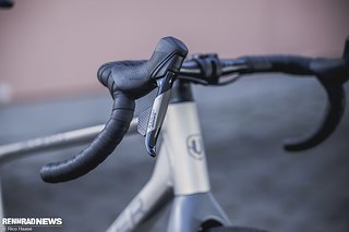

Die Schaltlogik der SRAM AXS-Hebel ist nach wie vor vorbildlich.
# Die Schaltlogik der SRAM AXS-Hebel ist nach wie vor vorbildlich. – Auch die Schaltfunktion lässt nichts zu wünschen übrig.

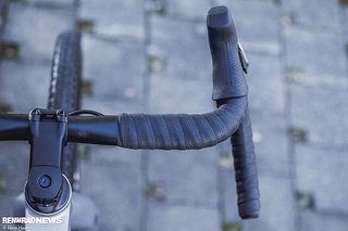

Sehr gut gefiel mir im Test die Lenkerform. Der Gravel-Bügel ist oben abgeflacht, misst 44 cm an den Hoods und bietet durch die Breite gute Kontrolle im Gelände, wo das Arid R ja besonders zuhause sein soll.
Sehr gut gefiel mir die Lenkerform.
# Sehr gut gefiel mir die Lenkerform.
Der Vorbau ist 70 mm kurz.
# Der Vorbau ist 70 mm kurz.

Dass das Arid R trotz Alu-Sattelstütze recht viel Komfort spendet, hat etwas überrascht.
# Dass das Arid R trotz Alu-Sattelstütze recht viel Komfort spendet, hat etwas überrascht.

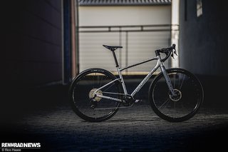

Fazit – Mondraker Arid R
Mit dem Arid R bringt Mondraker ein sehr eigenständiges Gravelbike auf den Markt. Die Mischung aus unerwartet hohem Komfort, Gravel-Trail-Spaß und ausgewogener Sitzposition hebt es von vielen Alu-Gravelbikes ab. Dazu kommt ein attraktiver Preis – besonders für das Apex AXS-Modell. Wer sich ohne Aufpreis und technische Kompromisse vom Gravel-Mainstream abheben möchte und Graveln nicht nur als Verlängerung des Straßenfahrens auf geschotterten Wegen versteht, sollte sich das Arid R genauer anschauen.

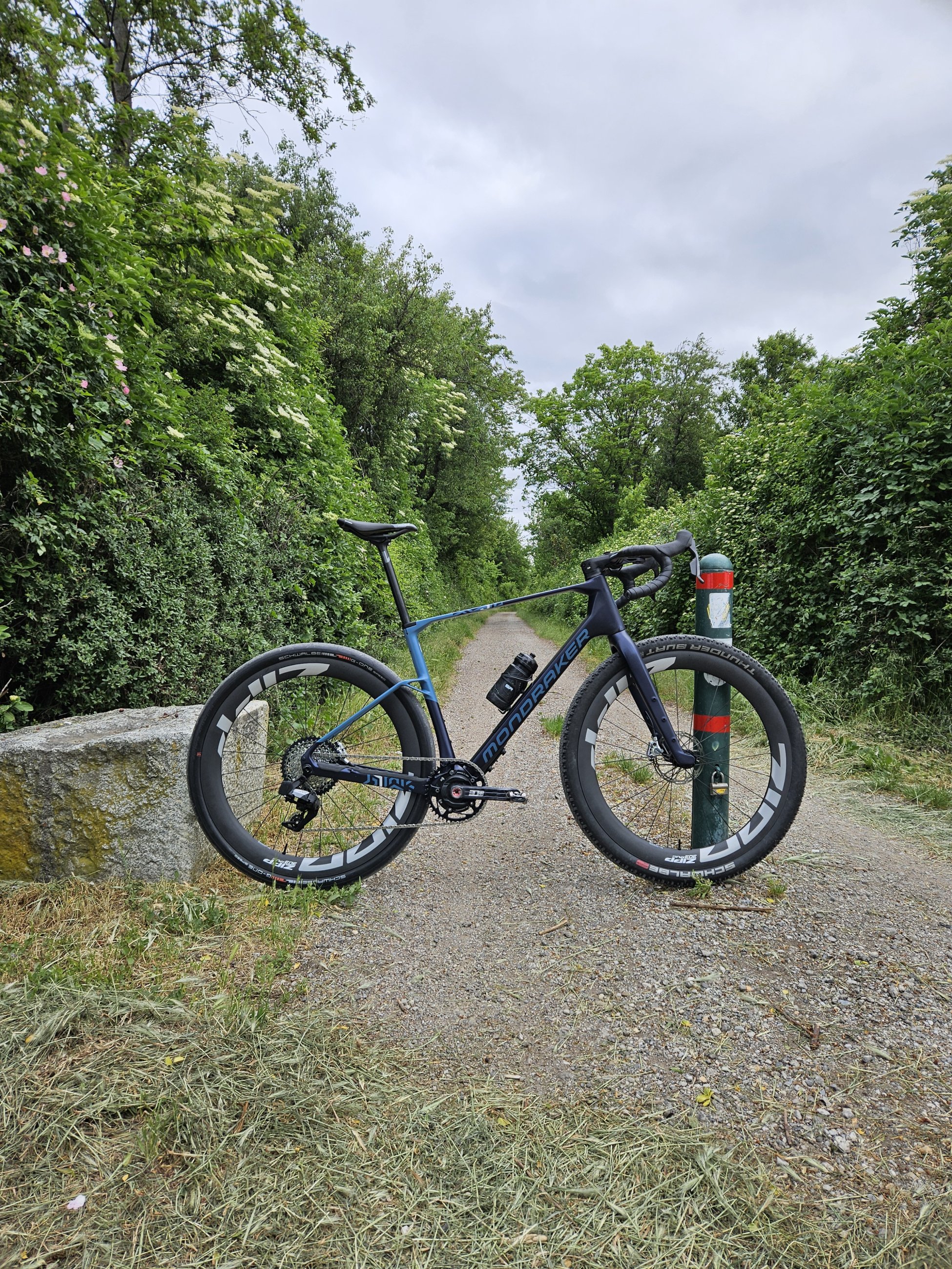

    Mein Gravel hat 585mm und das davor hatte 612mm. Alles unter 570 ist für mich nicht fahrbar, weil es keine entsprechenden Sattelstützen mehr gibt oder ich auch einfach nicht so eine Antenne da stehen haben will.
    Die Optik ist bei den 585 ja schon grenzwertig, s. Bild.
    Gut ich will aber auch nicht rumheulen. Ich bin da nicht die Norm und es gibt ja noch Bikes für mich ohne zum Rahmenbauer gehen zu müssen. smilie

  4. Das Mondraker Arid R ist ein interessantes Gravel-Konzept und bei erster Sichtung der Bilder. Es hebt sich mal aus der Masse der Gravel Bikes ab. Fehlt nur noch die Federgabel.
    Die Schweißnähte sind in der Tat grenzwertig, aber bei dem Preis wohl so kalkuliert.
Was meinst du?
