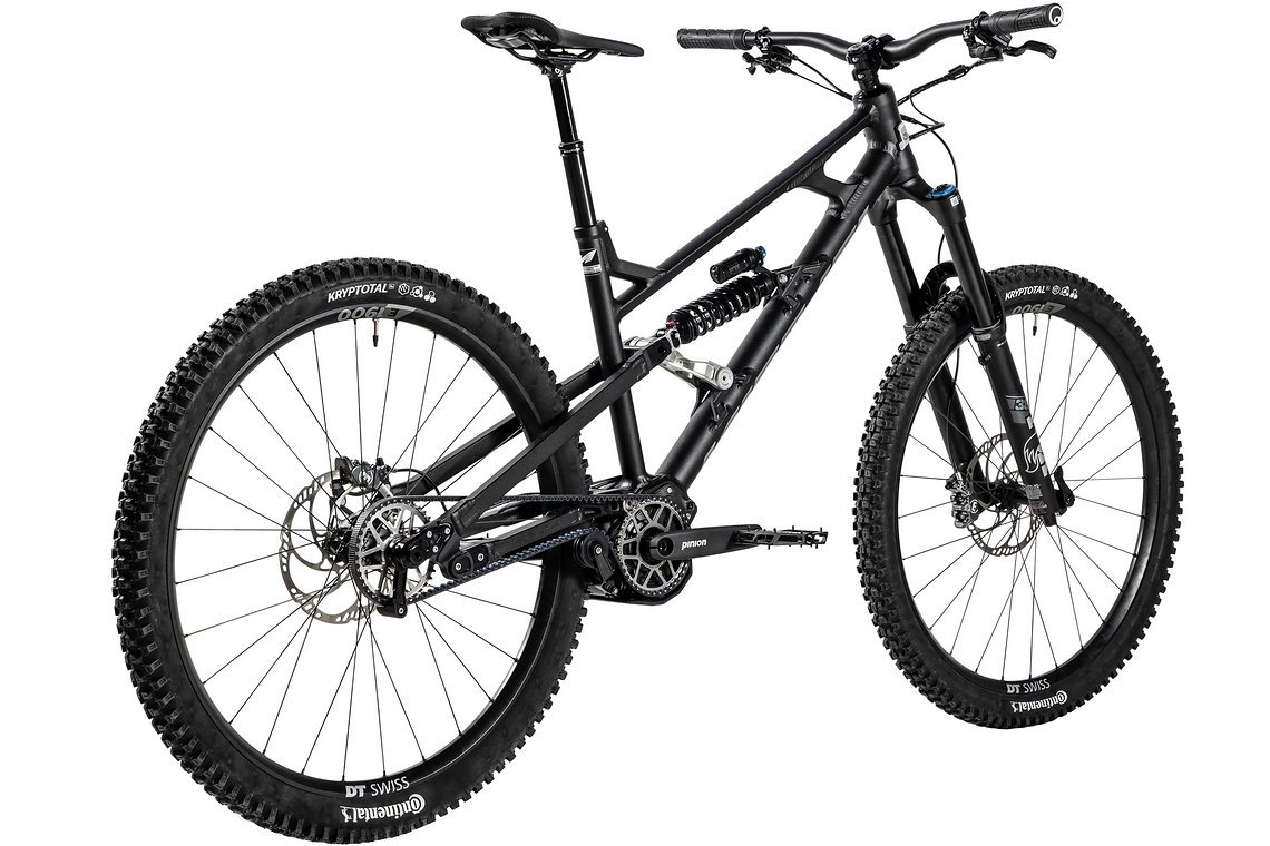

# Nicolai G1 GPI – hurra, hurra, das Getriebe ist da. Mit dem Einsatz des elektrischen Pinion C1.12i setzt Nicolai auf eine alternative Antriebsform. Ansonsten bleibt das G1 GPI dem G1 weitgehend ähnlich, mit leichten Abweichungen in der Geometrie. Die Werte aber ohnehin nur Makulatur, können sie doch über Mutatoren weitgehend verändert werden. Das 18,5 kg schwere Komplettbike bekommt ihr für 9.499 € (UVP).

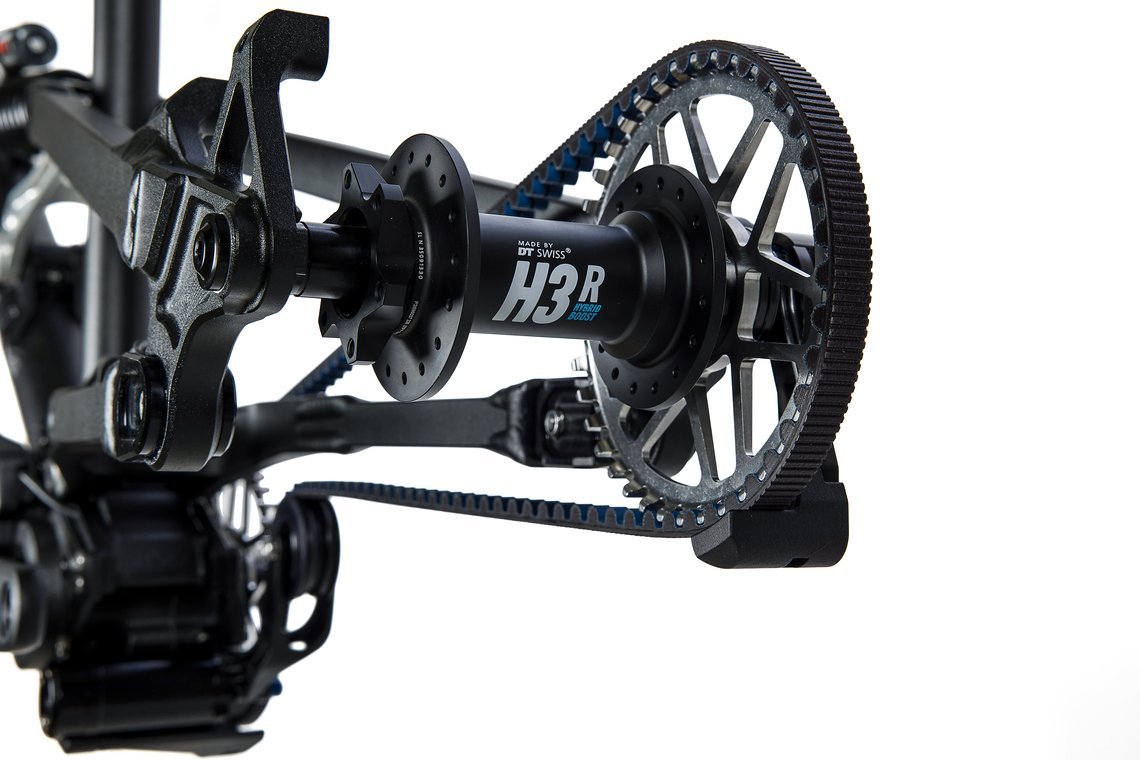

Das soll nicht nur in einem in einem zentraleren Schwerpunkt und weniger Masse am Hinterrad für beste Fahreigenschaften sorgen, sondern auch Lautstärke und Wartung massiv reduzieren.

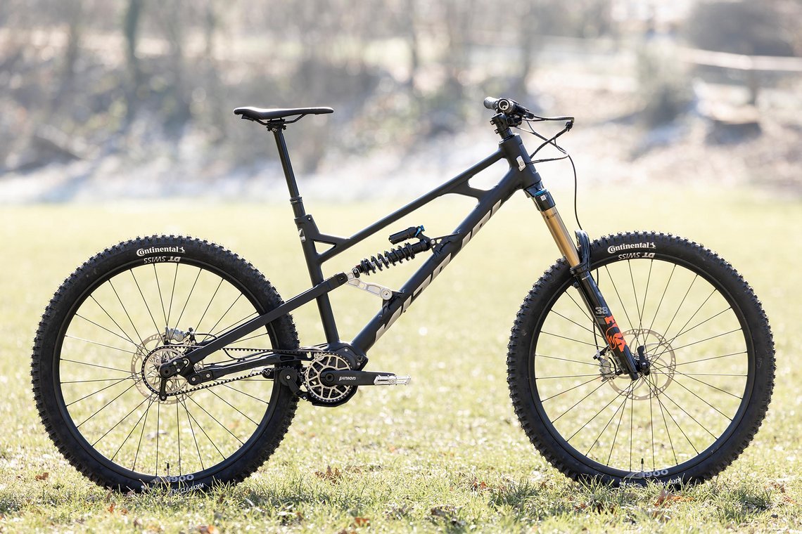

Auch das G1 GPI bleibt ganz Nicolai – präzise gefräst mit den charakeristischen Schweißnähten.

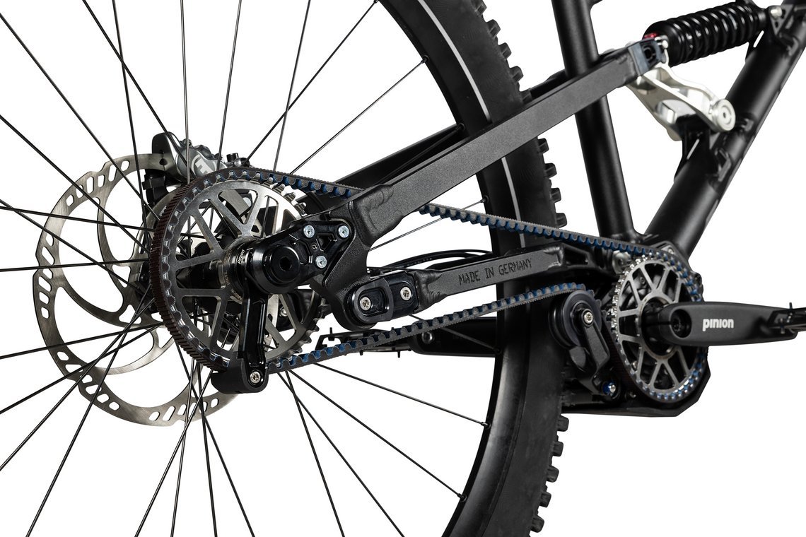

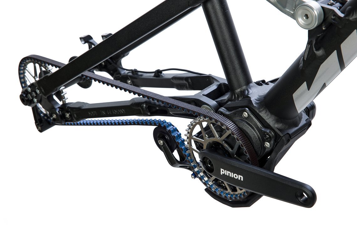

Mit Riemenantrieb und Pinion Getriebe kommt eine Option zur Kettenschaltung beim G1 an.

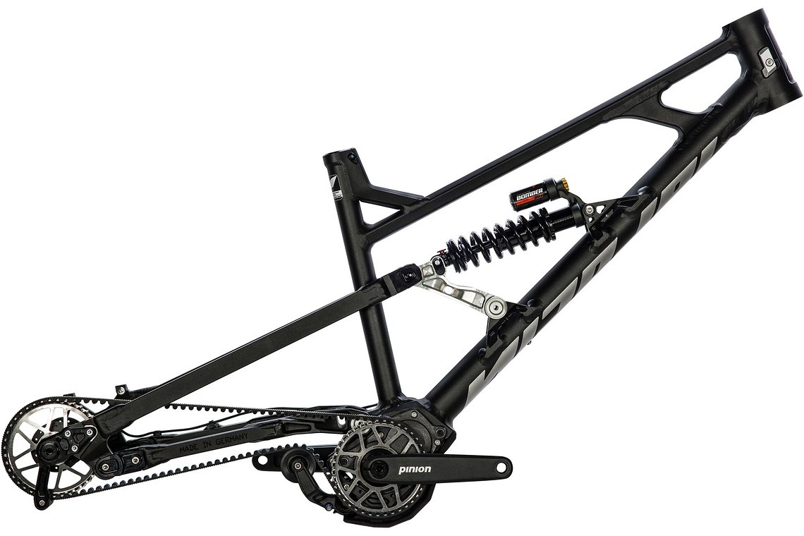

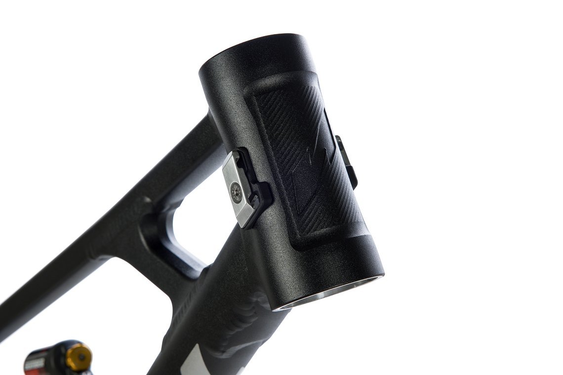

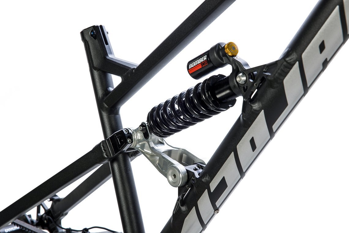

Auch beim G1 GPI bleibt der typische Nicolai-Look erhalten: Aluminium als Rahmenmaterial, präzise gefräst und mit den charakteristischen Schweißnähten versehen. Neu sind das ZS56-Steuerrohr für mehr Steuersatz-Optionen und eine 148×12-mm-Boost-Steckachse für zusätzliche Steifigkeit. Das Pinion-Getriebe ist im Rahmen integriert und sorgt mit einem Gates-Riemen für eine leise, wartungsarme Kraftübertragung. Der Viergelenker-Hinterbau mit zentral platziertem Dämpfer bleibt bestehen, wobei der Dämpfer (230 x 65 mm) für 162 oder 175 mm Federweg sorgt. Auf Wunsch können Bremsleitungen innen verlegt werden.

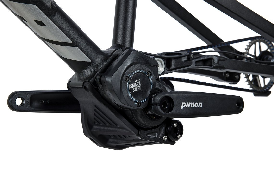

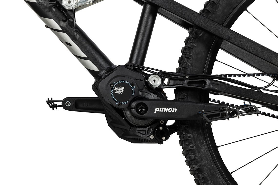

Die Besonderheit des G1 GPI ist das Pinion C1.12i-Getriebe. Mit 600 % Übersetzung übertrifft es herkömmliche Kettenschaltungen (ca. 520 %) deutlich. Die elektronische Schaltung via Smart.Shift ermöglicht präzise Gangwechsel und lässt sich per App (z. B. für Schaltverhalten oder Startgang) individuell anpassen. Der Akku im Unterrohr soll laut Hersteller über 20.000 Schaltvorgänge halten. Das abgedichtete Getriebegehäuse schützt vor Schmutz und Schäden, während der Gates-Riemen ohne Schmierung auskommt, einfach mit Wasser gereinigt werden kann und Geräusche minimiert – ein „Stealth-Modus“ für wilde Abfahrten. Mit 115 % Anti-Squat und 70 % Anti-Rise (bei 30 % Sag) soll der Hinterbau zudem effizientes Klettern und aktive Traktion beim Bremsen bieten. Auf Anfrage kann auch auf die mechanische Variante des Pinion gesetzt werden.
Herzstück des neuen G1 GPI ist das elektrische Pinion-Getriebe. Das soll auch mit einer Übersetzung von 600 % punkten und zudem über Anpassung per App weiter anpassbar sein.

Auch beim Federweg ist viel möglich – an der Front sind 170 bis 180 mm vorgesehen, hinten sind von 162 bis 175 mm mit einem 230x65 mm Dämpfer möglich.

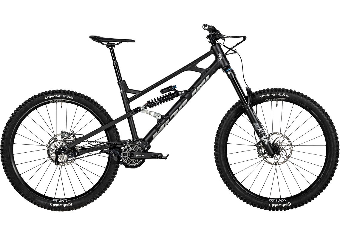

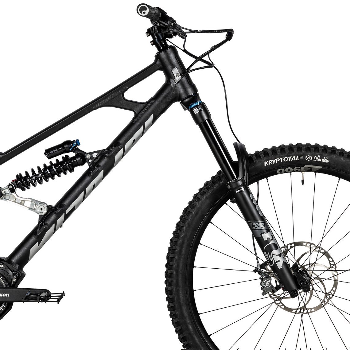

Das G1 GPI kann mit der 8.0-Version als Komplettrad erworben werden. Die Fox 38 Factory-Gabel (170 mm) und der Fox DHX2 Factory-Dämpfer (162/175 mm) bilden das Fahrwerk. Bremskraft liefern Magura MT7 Pro-Bremsen mit 203-mm-Scheiben. DT Swiss E1900-Laufräder und Continental Kryptotal-Reifen sorgen für Grip, während die Bikeyoke Divine-Dropper (hubabhängig nach Größe) und ein SQLab 611-Sattel für die passende Sitzhöhe und Komfort sorgen sollen. Das Cockpit besteht aus einem 780-mm-Acros-Lenker und 40-mm-Vorbau. Das Gesamtgewicht beträgt 18,5 kg (Größe M, ohne Pedale).

Mit der 8.0-Version gibts ein Serienmodell des G1 GPI
# Mit der 8.0-Version gibts ein Serienmodell des G1 GPI – das kommt unter anderem mit einem Fox Factory Fahrwerk und DT-Swiss Laufrädern für 9.499 € (UVP).
