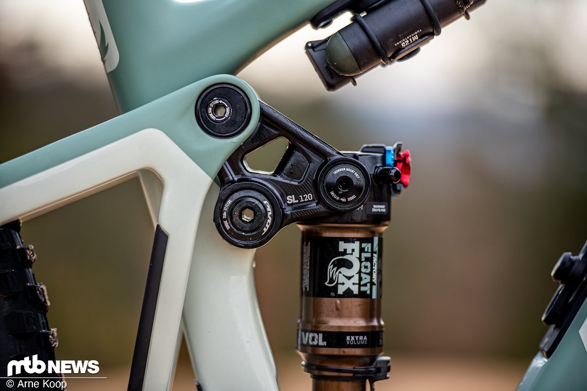

Der Unterschied zwischen den SL und LT-Modellen wird unter anderem durch verschiedene Umlenkhebel erzeugt.
# Der Unterschied zwischen den SL und LT-Modellen wird unter anderem durch verschiedene Umlenkhebel erzeugt.
Kontrolliert wird der Federweg wie eh und je vom bewährten DW-Link-Hinterbau (Hinterbau-Systeme erklärt). Frischen Wind gibt es hingegen im Unterrohr. Hier findet man beim Trailcat ein Staufach. Dies ist eine Premiere in der Pivot-Firmengeschichte. Der sogenannte Toolshed nimmt zwei Toolbags auf und wird bequem per Klappe geschlossen. Pivot hat hierbei extrem viel Wert auf eine solide, wasserdichte sowie klapperfreie Abdichtung bei gleichzeitig leichter Bedienbarkeit gelegt. Der Kofferraumdeckel kann bei Bedarf mit einem Kettenschloss bestückt werden, das magnetisch an Ort und Stelle gehalten wird. Zudem verfügt der Deckel auch über eine integrierte Strap-Vorrichtung. Trotz Loch im Unterrohr konnte Pivot das Rahmengewicht bei gleicher Steifigkeit konstant halten. Genau wie das Trail 429 bringt auch der Trailcat-Rahmen 2,43 kg auf die Waage.
Selbstverständlich setzt auch Pivots neueste Kreation auf einen DW-Link-Hinterbau.
# Selbstverständlich setzt auch Pivots neueste Kreation auf einen DW-Link-Hinterbau. – Bei diesem wird der einteilige Hinterbau über zwei kurze Hebel mit dem Hauptrahmen verbunden.

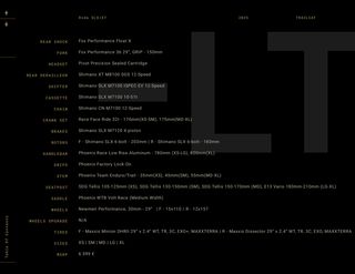

Ausstattung Pivot Trailcat LT

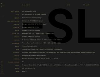

Ausstattung Pivot Trailcat SL
