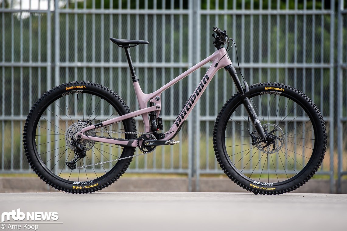

Propain hat das Hugene für 2025 gründlich auf links gedreht. Die neueste Evolutionsstufe des beliebten Trail-Bikes orientiert sich deutlich mehr in Richtung Trail-Kategorie als der Vorgänger und soll dadurch mit noch mehr Fahrspaß aufwarten. Um dies zu erreichen, hat Propain den Federweg des Hugenes um 10 mm reduziert. Hier stehen nun 140 mm an der Front und 130 mm am Heck zur Verfügung. Dadurch soll eine deutliche Abgrenzung gegenüber dem Alleskönner-Enduro Tyee geschaffen und das Hugene zu einem echten Trail-Bike werden. Ebenfalls neu ist zudem, dass das Hugene nun über ein Staufach im Rahmen verfügt.
Gleich geblieben sind das Propain-typische Pro10-Hinterbaukonzept, die 29″-Laufräder und die Wahl von Carbon als Rahmenmaterial. Preislich geht es ab 3.399 € los. Wir konnten bereits eine 4.849 € teure Bomber-Ausstattungsvariante des Hugenes für euch ausprobieren. In Rahmengröße L brachte dieses Modell 14,98 kg auf die Waage.

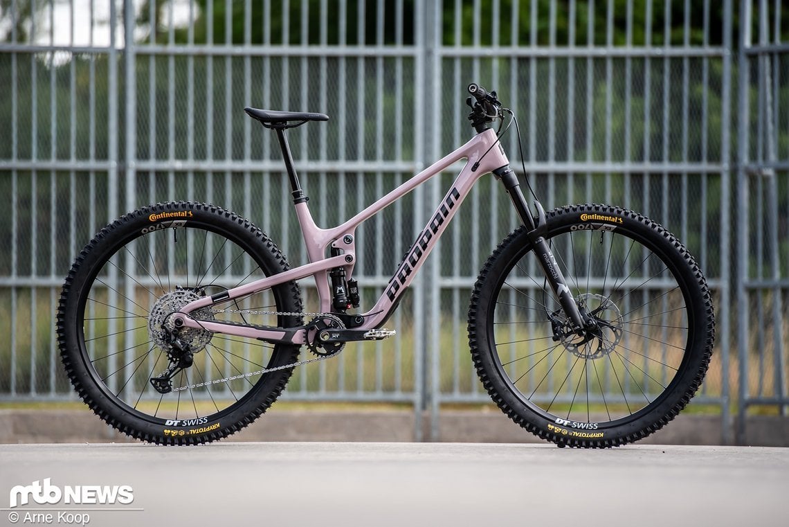

Das neue Propain Hugene rollt nach wie vor auf 29 Laufrädern und setzt auf einen Carbon-Rahmen. Der Federweg wurde allerdings reduziert.
# Das neue Propain Hugene rollt nach wie vor auf 29 Laufrädern und setzt auf einen Carbon-Rahmen. Der Federweg wurde allerdings reduziert. – Es stehen nun je 10 mm weniger Federweg an Front und Heck zur Verfügung.

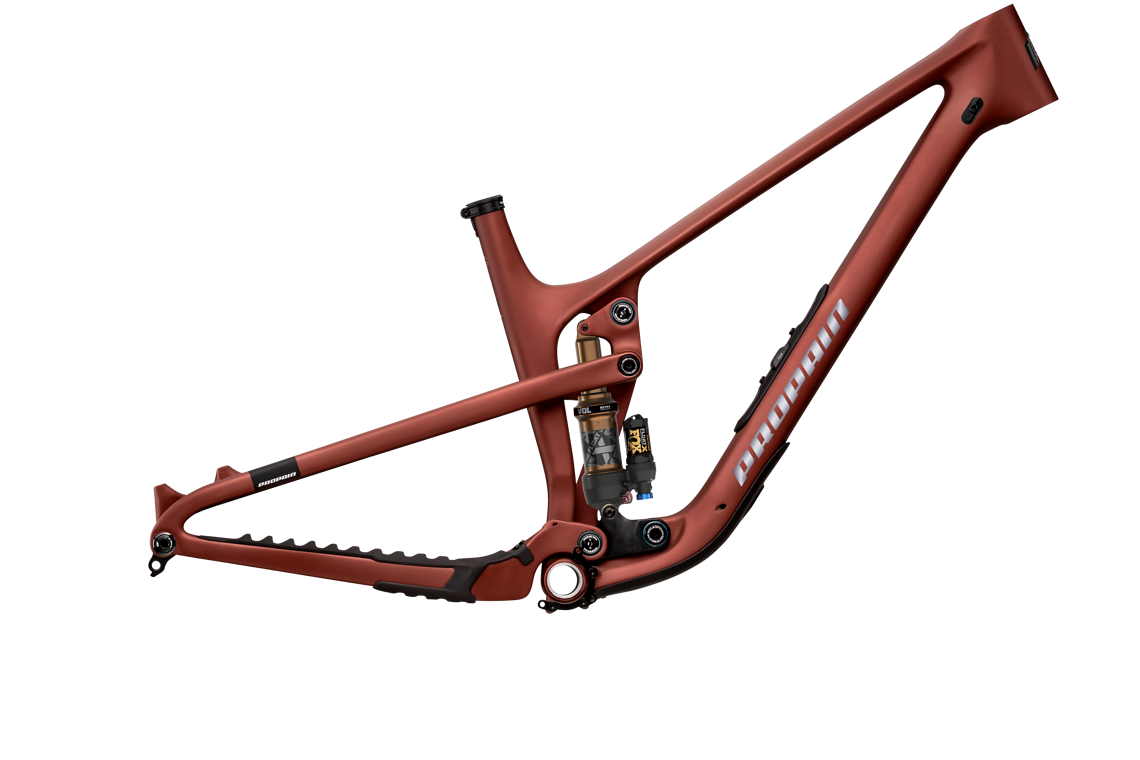

Im Detail
Rein optisch dürfte es für den Laien schwer sein, das neue und das alte Propain Hugene auseinanderzuhalten. Die grundlegende Rahmenform rund um den Pro10-Hinterbau ist nämlich selbstverständlich gleich geblieben. Unter der Motorhaube hat sich allerdings einiges getan. Der Hub des Dämpfers wurde auf 47,5 mm reduziert, woraus schlussendlich ein Federweg von 130 mm resultiert. Zudem wurde die Kinematik minimal überarbeitet und die Progression zugunsten der Balance und der Feinfühligkeit angepasst. Wie schon beim Vorgänger besteht der obere Umlenkhebel auch beim 2025er Hugene aus Carbon. Dies spart Gewicht – der Rahmen des Propain Hugene bringt in Größe M 2,8 kg auf die Waage. Interessanterweise ist der Rahmen nicht nur für die standardmäßig verbauten 140 mm Federgabeln, sondern auch für Federgabeln mit 150 mm Federweg freigegeben.

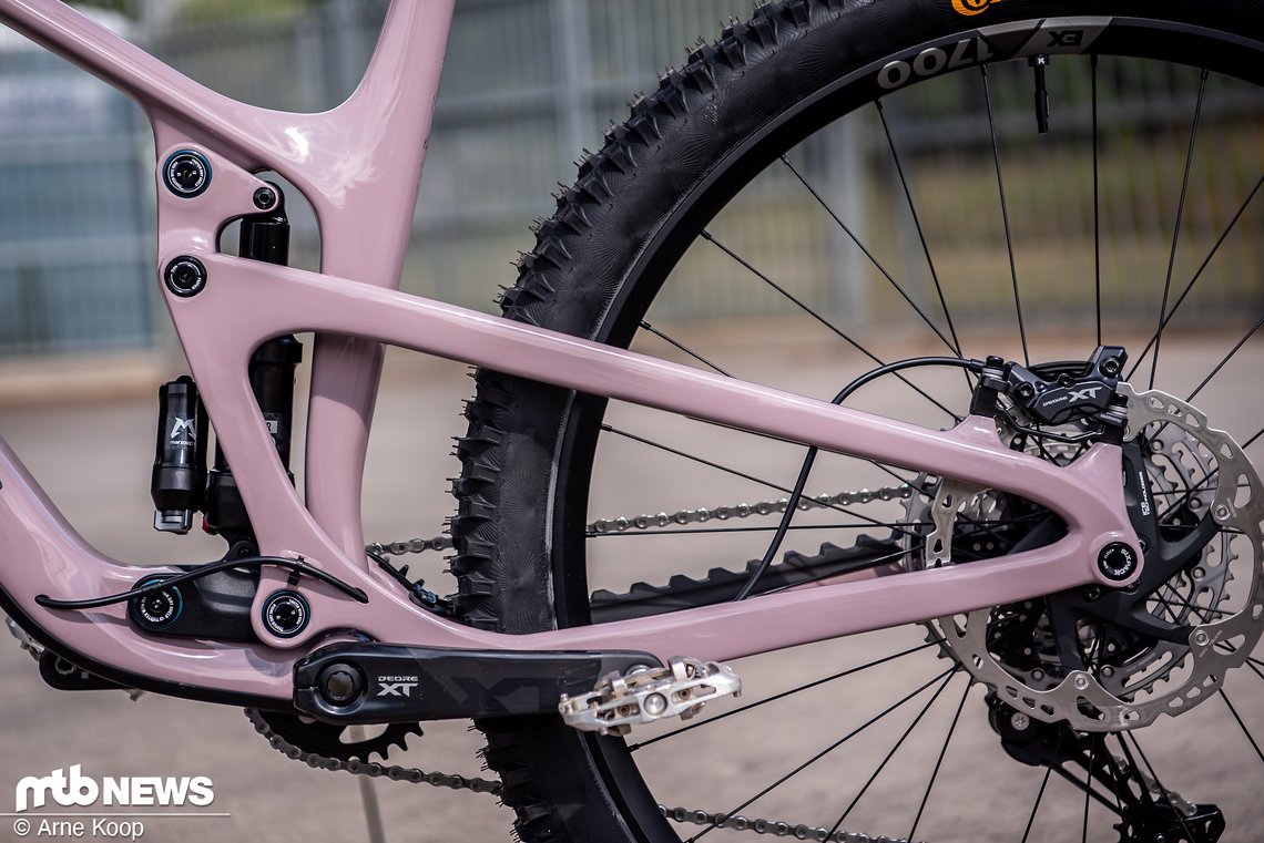

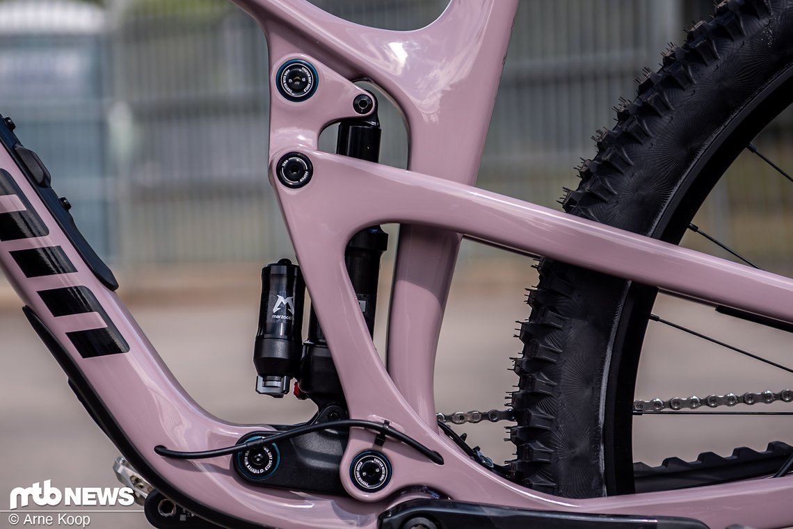

Der Pro10-Hinterbau am neuen Hugene stellt 130 mm Federweg zur Verfügung
# Der Pro10-Hinterbau am neuen Hugene stellt 130 mm Federweg zur Verfügung – das sind 10 mm weniger als beim Vorgänger.
Der obere Umlenkhebel ist aus Carbon gefertigt, das spart Gewicht.
# Der obere Umlenkhebel ist aus Carbon gefertigt, das spart Gewicht.
Damit landet der Carbon-Rahmen in Größe M bei 2,8 kg laut Hersteller.
# Damit landet der Carbon-Rahmen in Größe M bei 2,8 kg laut Hersteller.

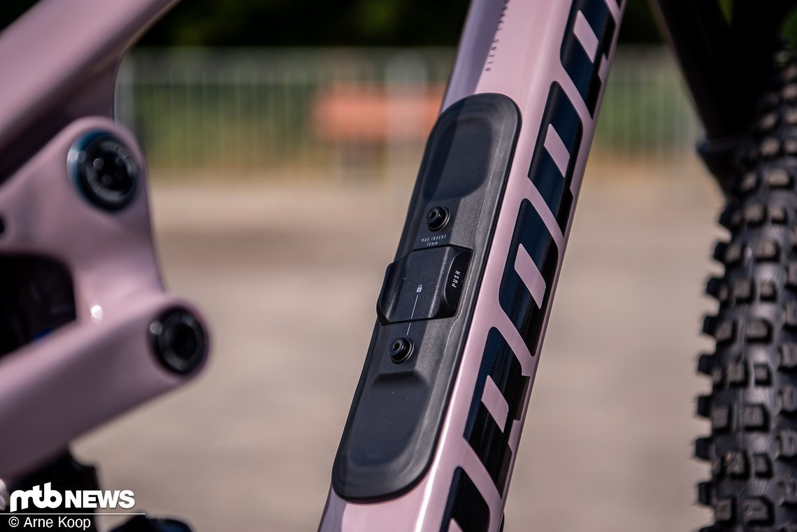

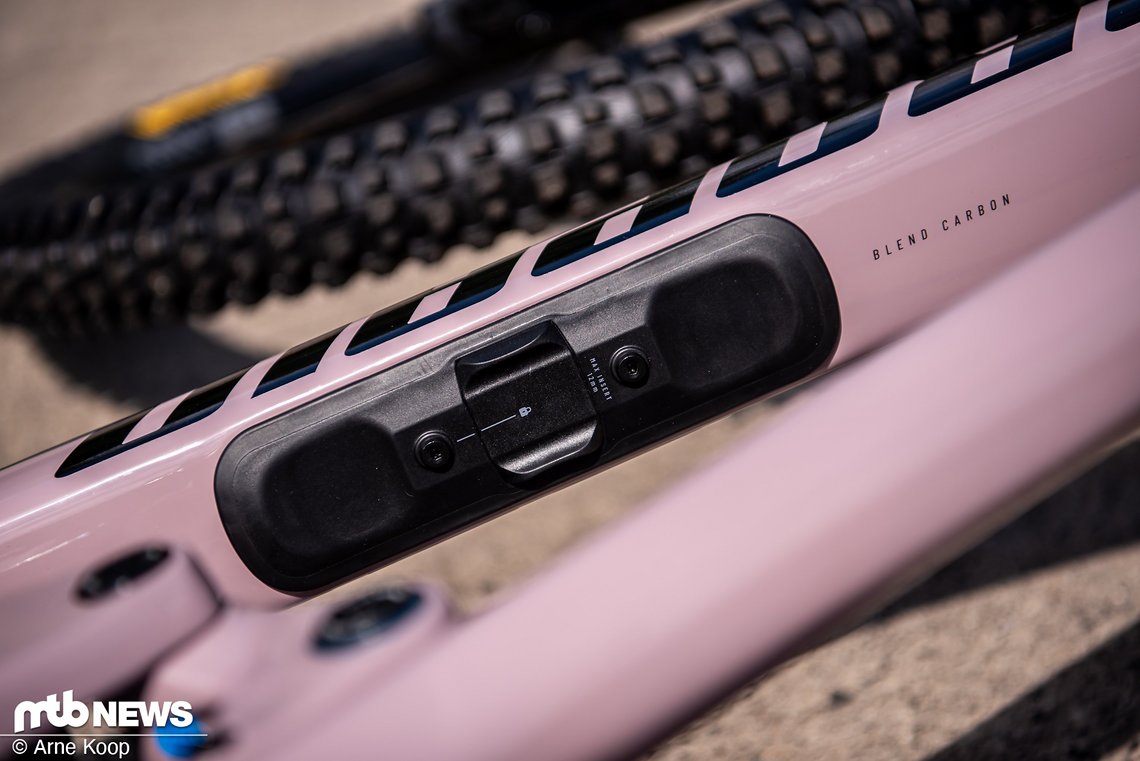

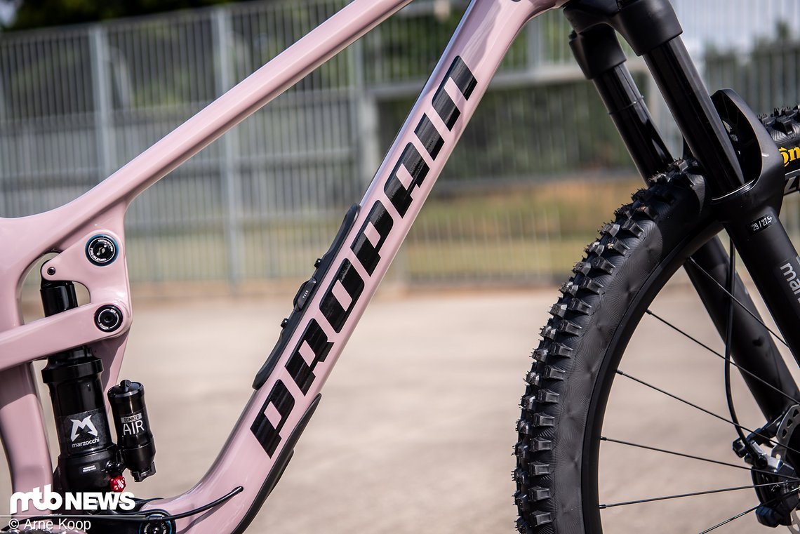

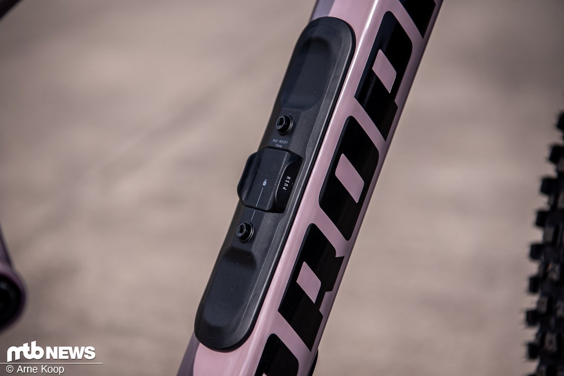

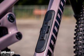

Die nächste große Neuheit beim Propain Hugene ist definitiv das Staufach im Unterrohr. Dieses kann über einen Schubverschluss geöffnet werden und ist mit praktischen Taschen für Werkzeug, Ersatzteile oder Verpflegung bestückt. Zudem sind die Befestigungspunkte für einen Flaschenhalter direkt in die Klappe integriert. Außerdem soll der Rahmen jetzt mehr Platz für lange Dropper-Posts bieten. So kann eine 200 mm RockShox Reverb AXS selbst im S-Rahmen komplett versenken werden. Weiterhin wurden die Protektoren an Ketten- und Sitzstreben angepasst und sollen nun deutlich geräuschdämpfender sein. Auch der Unterrohr-Protektor wurde überarbeitet und ist weicher als das Vorgängermodell.
Auf dem Unterrohr prangt nun auch beim Hugene der Deckel für ein Staufach.
# Auf dem Unterrohr prangt nun auch beim Hugene der Deckel für ein Staufach.

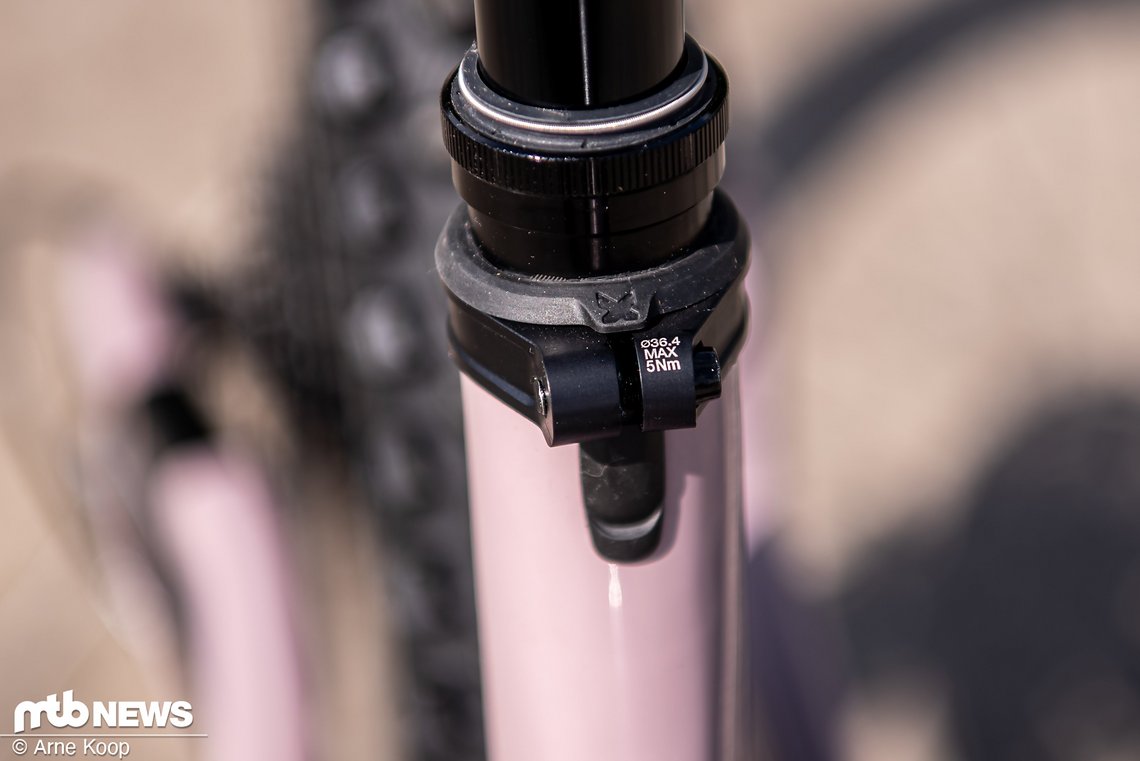

Schicke Abdichtung an der Sattelklemme.
# Schicke Abdichtung an der Sattelklemme.

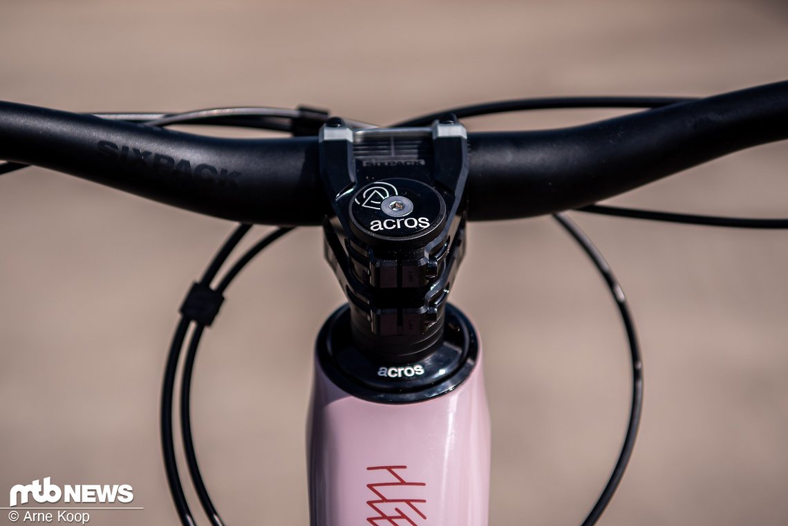

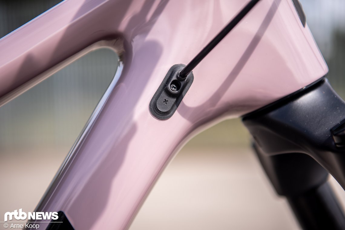

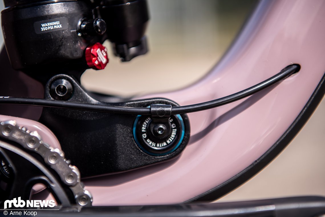

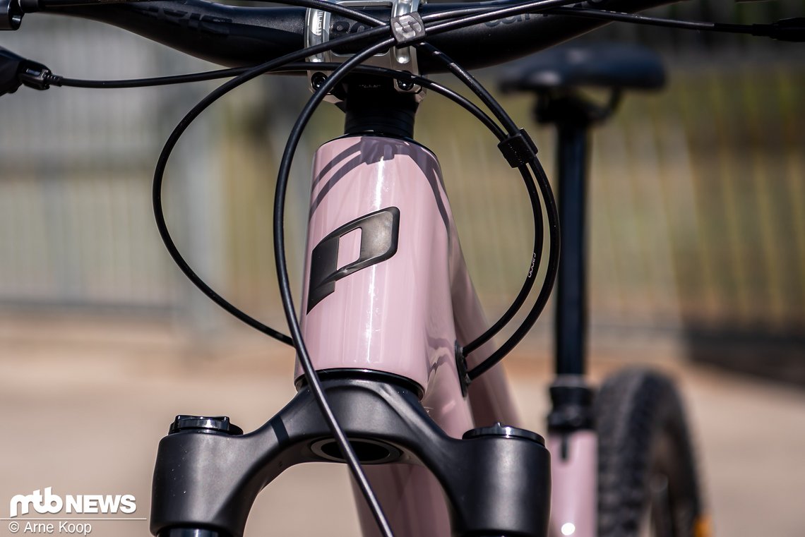

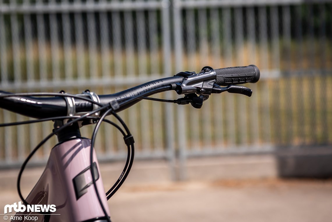

Bei der Kabelführung hat man dank Zugeingängen am Unterrohr glücklicherweise die Qual der Wahl. Entweder setzt man auf die herkömmliche Zugverlegung, oder man entscheidet sich für die optisch etwas cleanere, aber wartungsintensivere Option durch den Acros-Steuersatz. Wie bei Propain üblich sind die Lager extra mit den sogenannten Propain-Dirtshield-Lagerabedeckungen gegen Dreck und Wasser geschützt. Zudem wird im kompletten Rahmen auf Edelstahl-Lager gesetzt. Trotz des geringen Federwegs ist eine ISCG-Aufnahme zur Befestigung von Bashguard und/oder Kettenführung mit von der Partie.

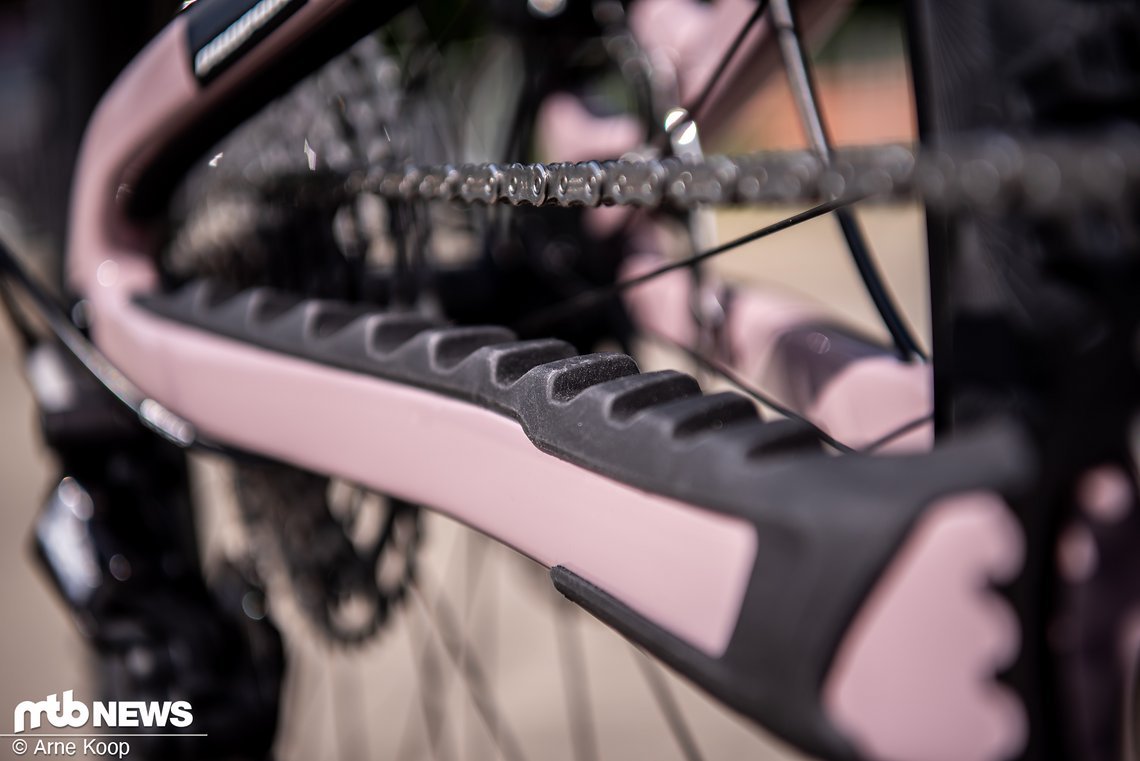

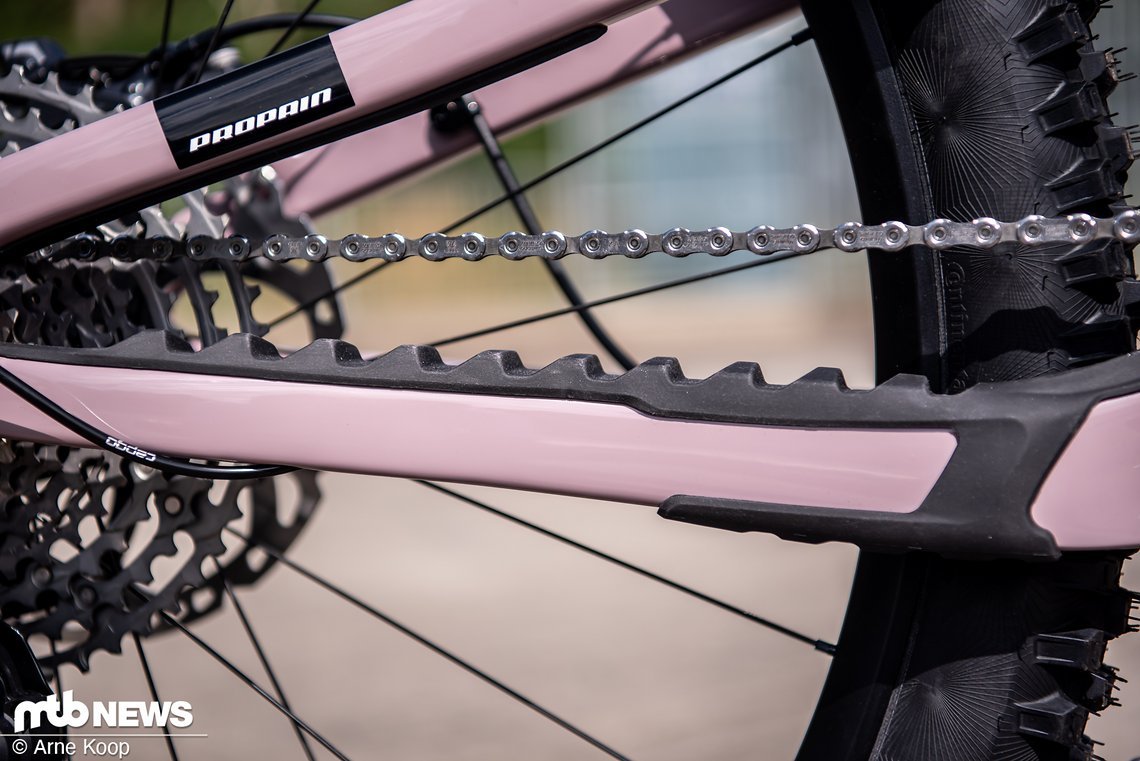

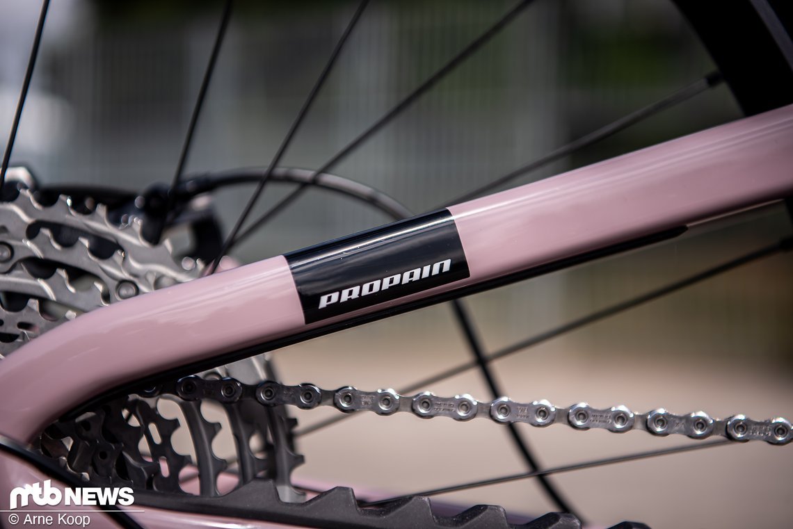

Der wellige Kettenstrebenschutz soll für eine geräuscharme Fahrt sorgen.
# Der wellige Kettenstrebenschutz soll für eine geräuscharme Fahrt sorgen.

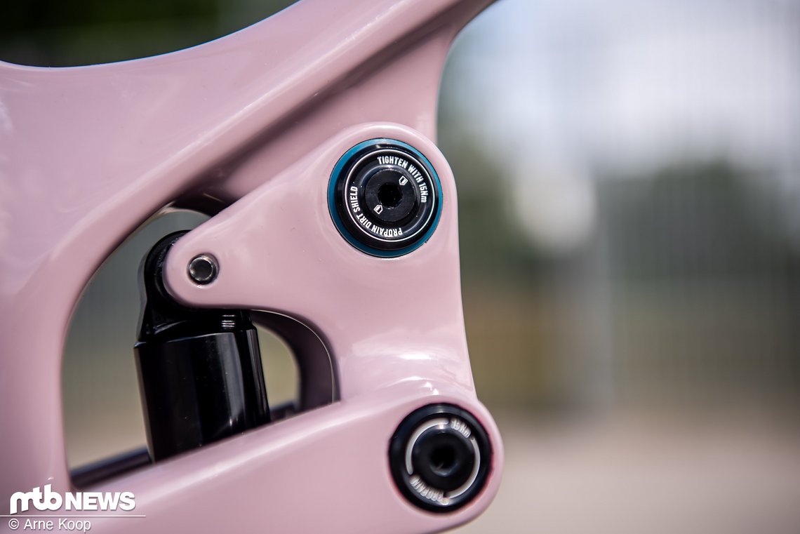

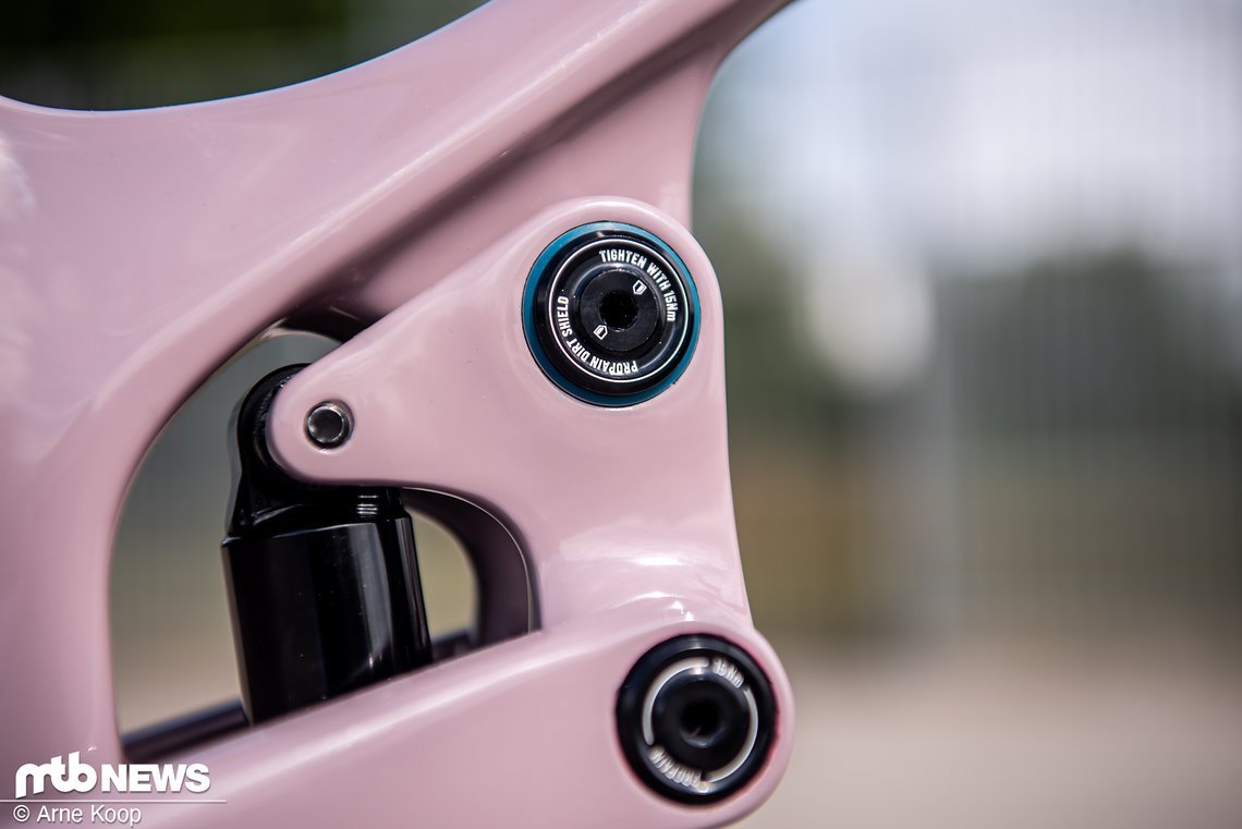

Die sogenannten Dirtshields sorgen für eine zusätzliche Abdichtung der Lager.
# Die sogenannten Dirtshields sorgen für eine zusätzliche Abdichtung der Lager.

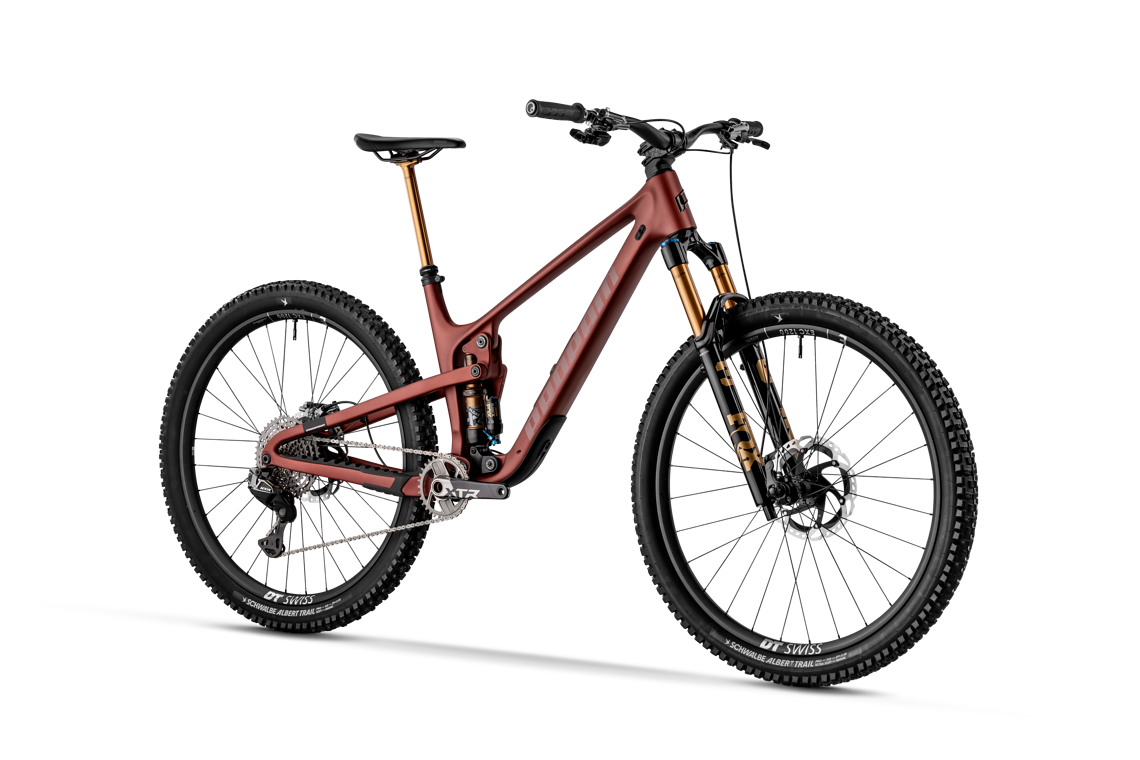

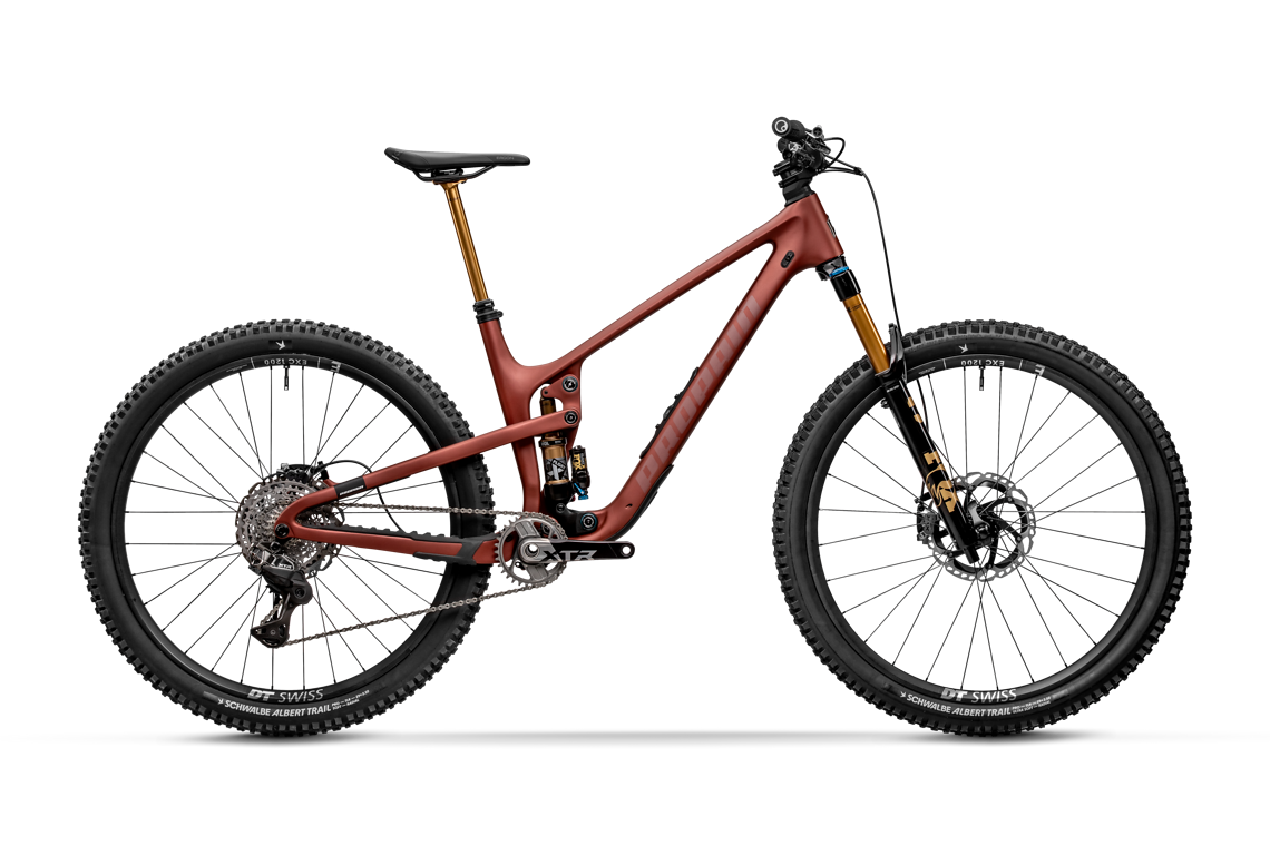

Propain Hugene Factory / Aussie Dust
# Propain Hugene Factory / Aussie Dust – 8.149 €

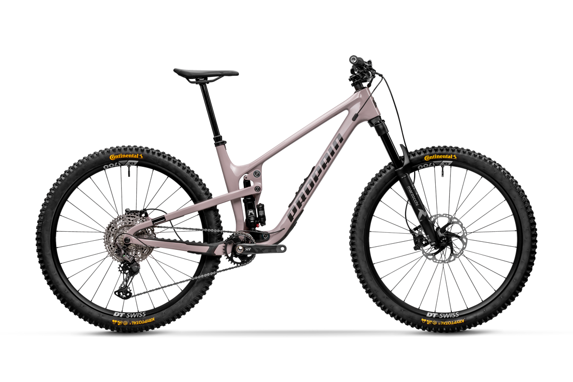

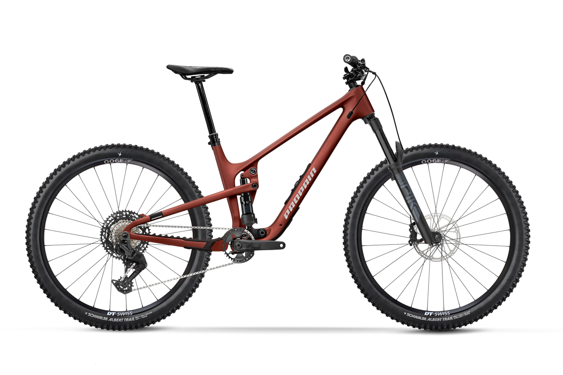

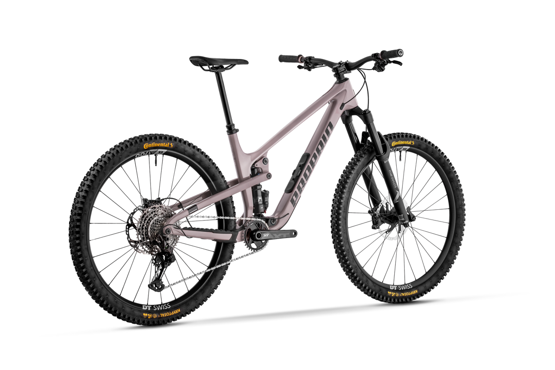

Propain Hugene Bomber / Violet Ash
# Propain Hugene Bomber / Violet Ash – 4.849 €

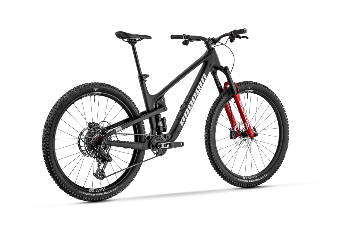

Propain Hugene Base / Venom Black
# Propain Hugene Base / Venom Black – 3.399 €.

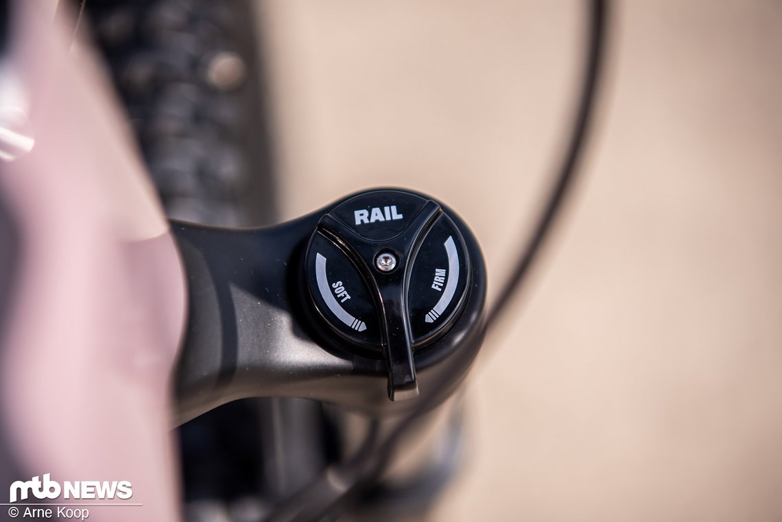

An der Front arbeitet eine Marzocchi Bomber Z1-Federgabel mit 140 mm Federweg.
# An der Front arbeitet eine Marzocchi Bomber Z1-Federgabel mit 140 mm Federweg.

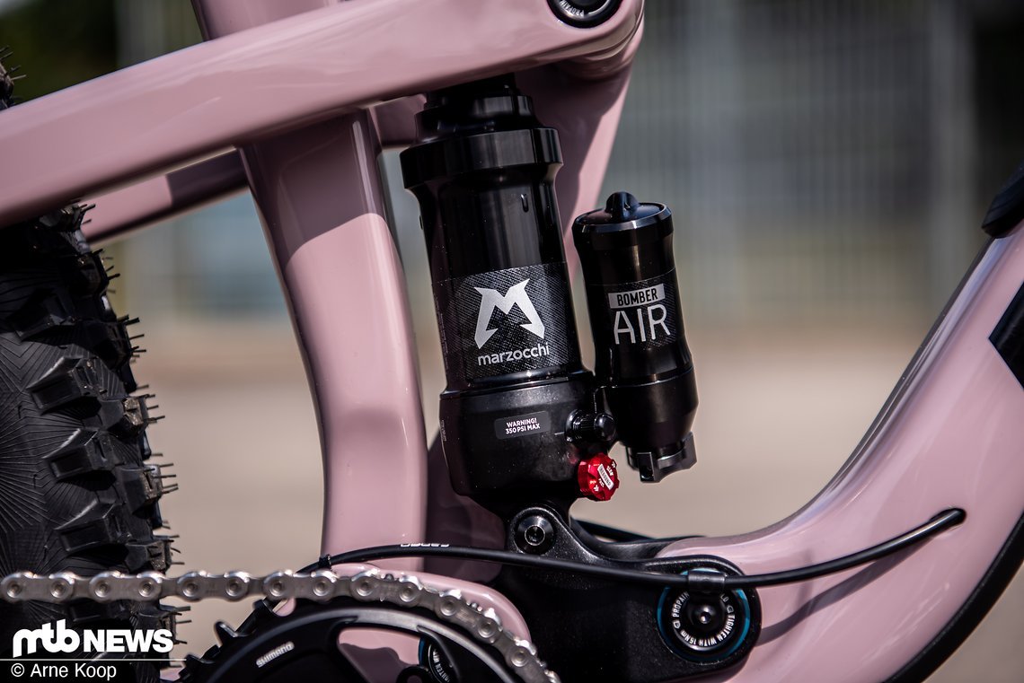

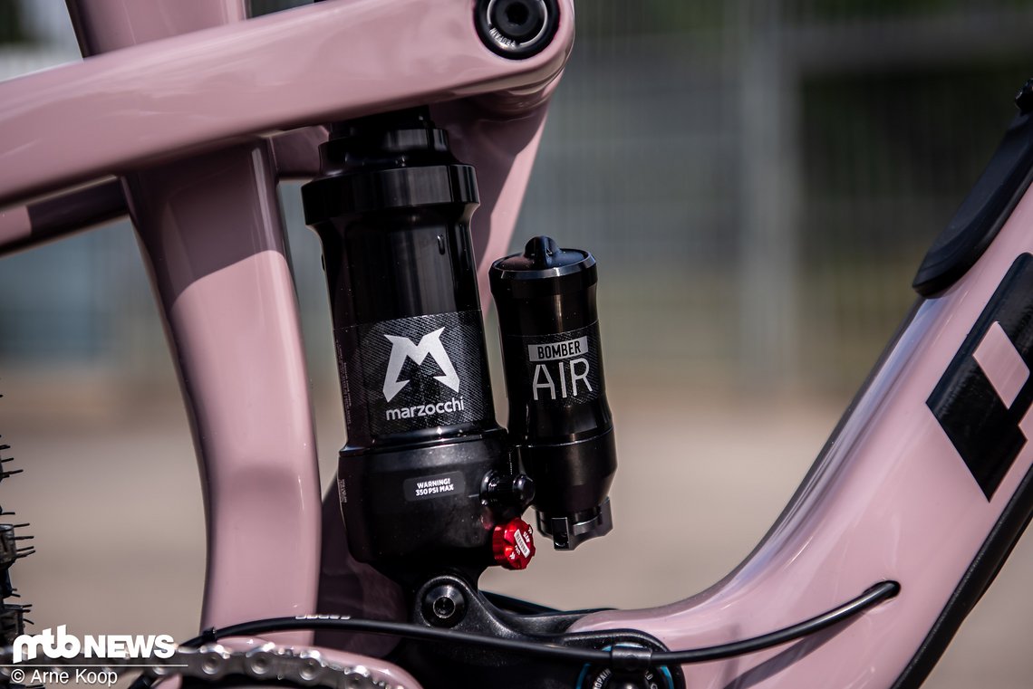

Passend dazu findet sich am Heck der Bomber Air-Dämpfer.
# Passend dazu findet sich am Heck der Bomber Air-Dämpfer.

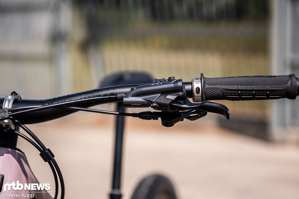

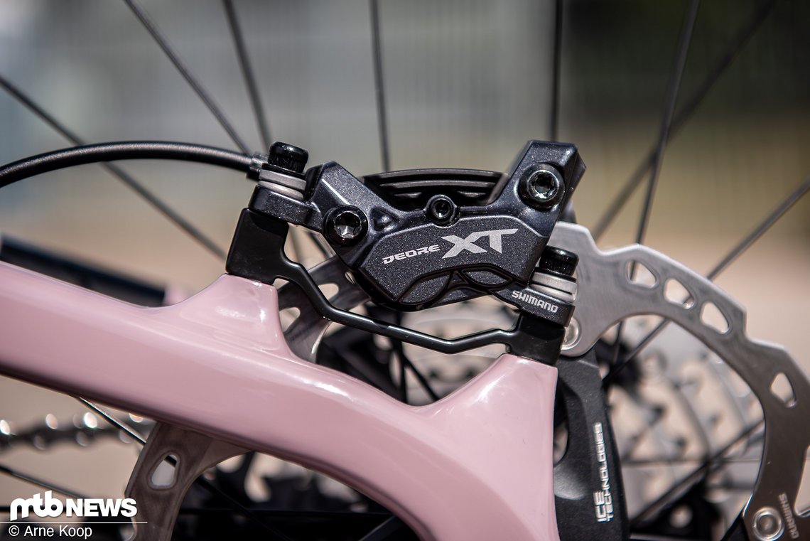

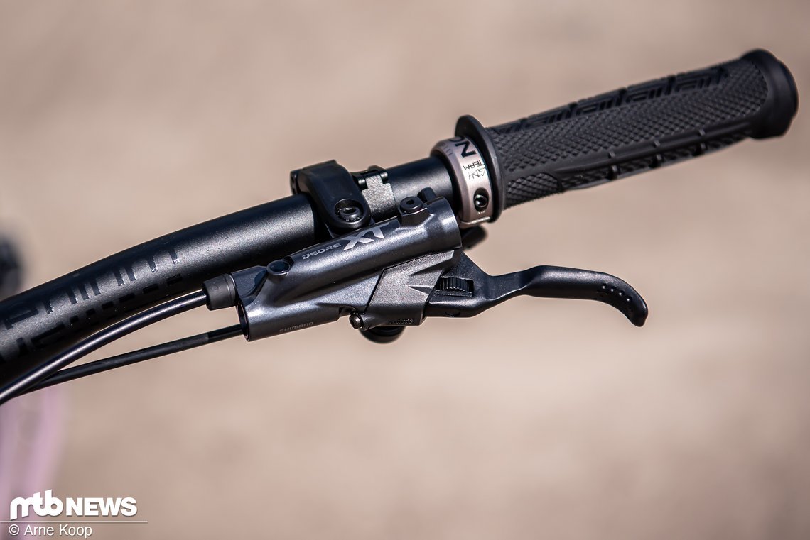

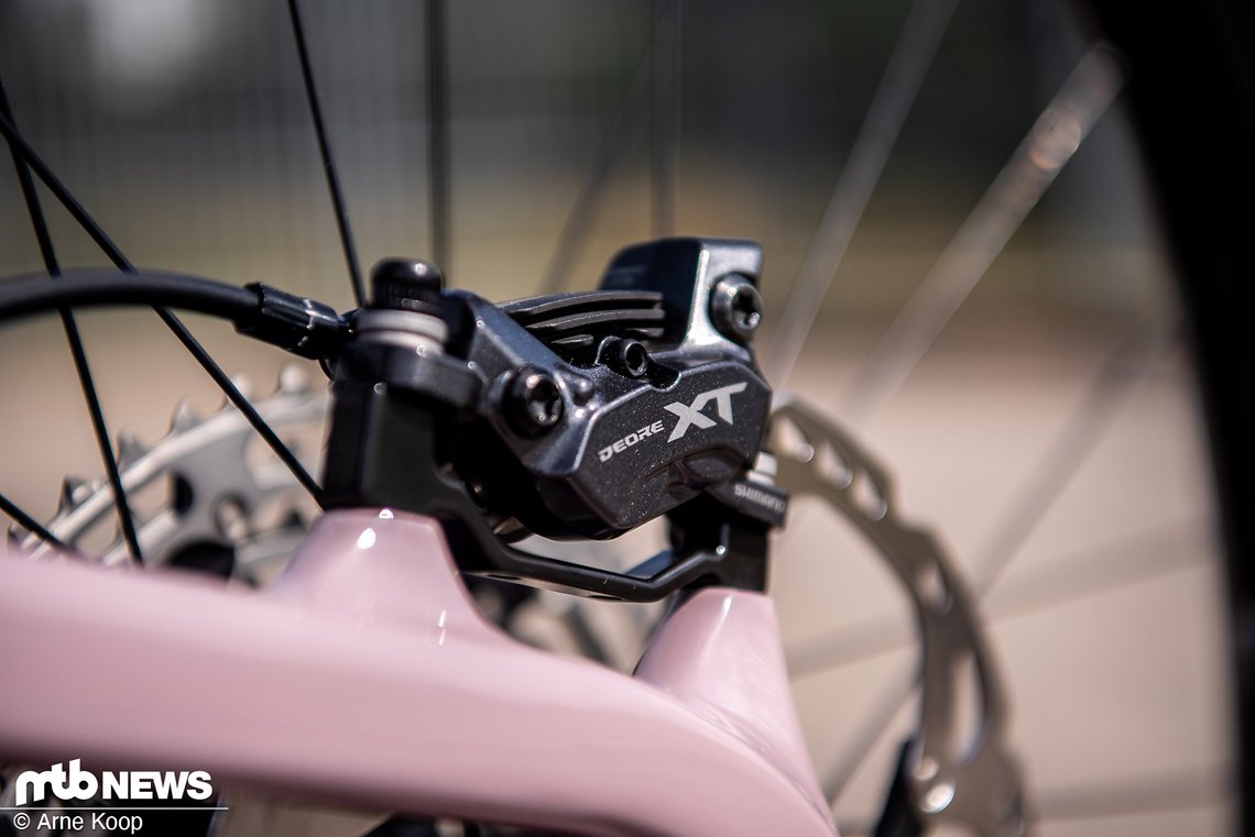

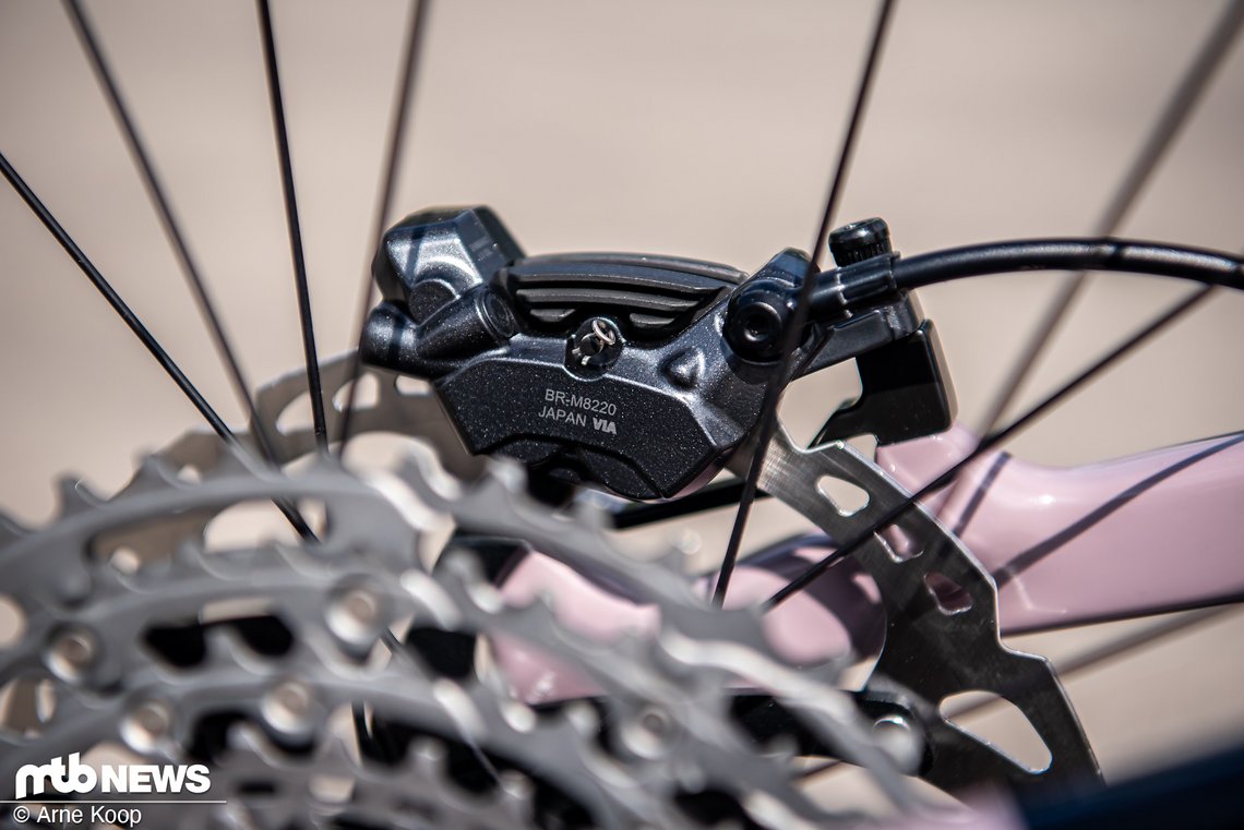

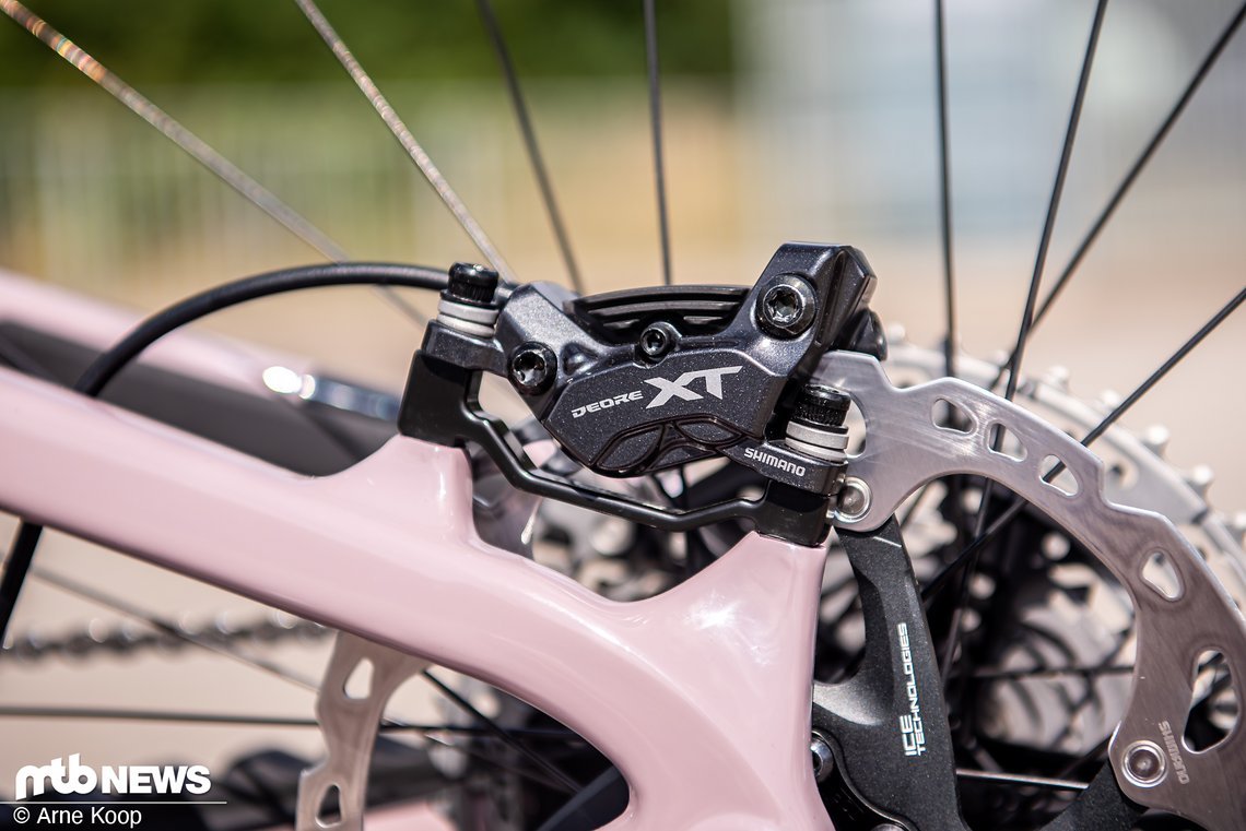

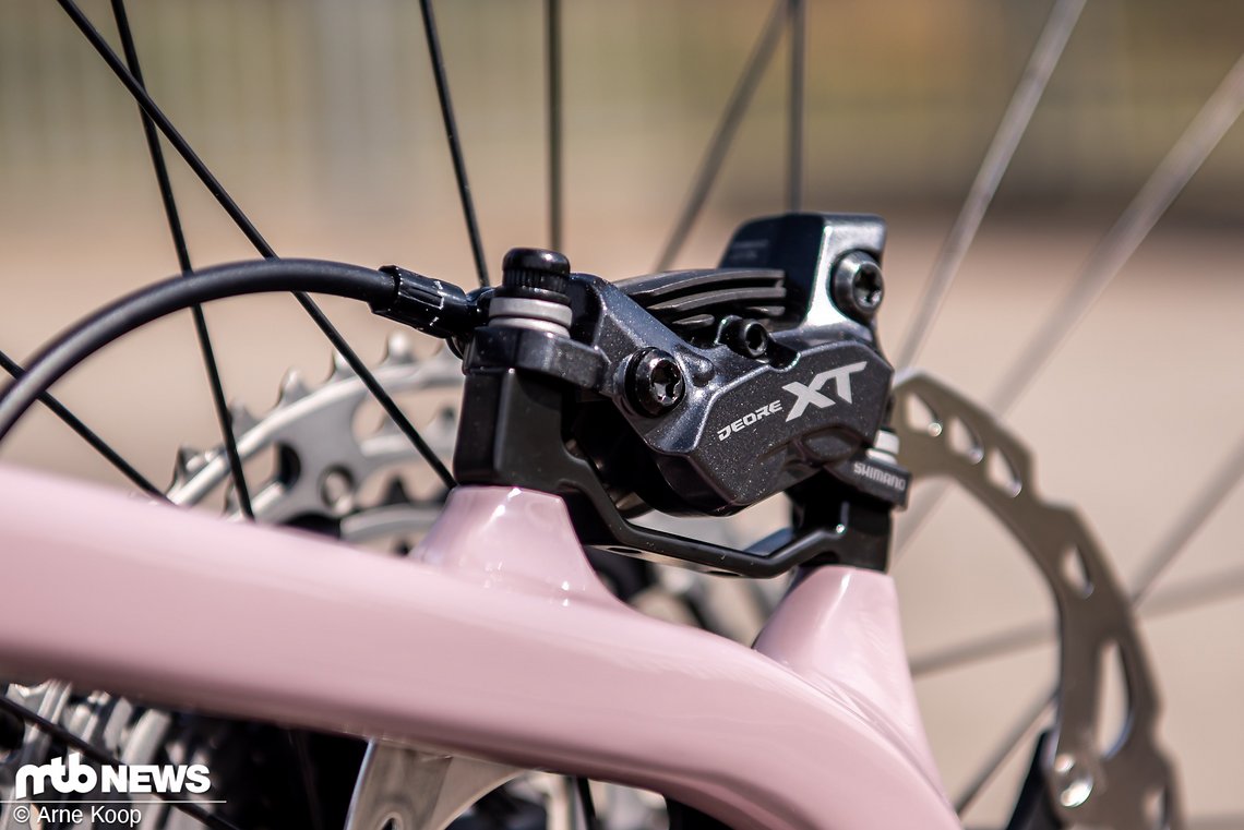

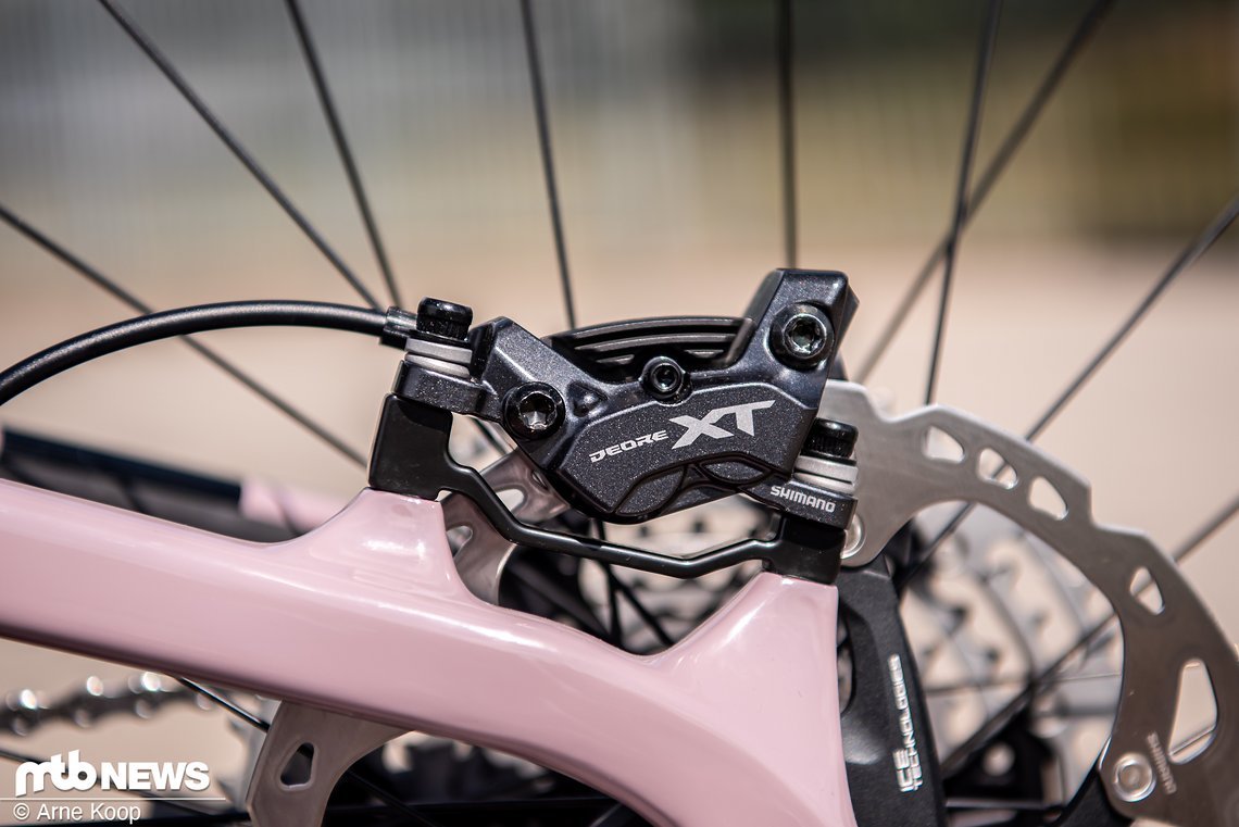

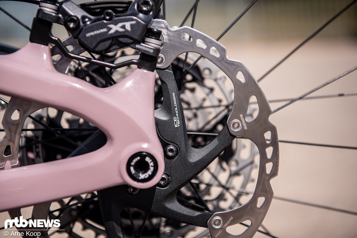

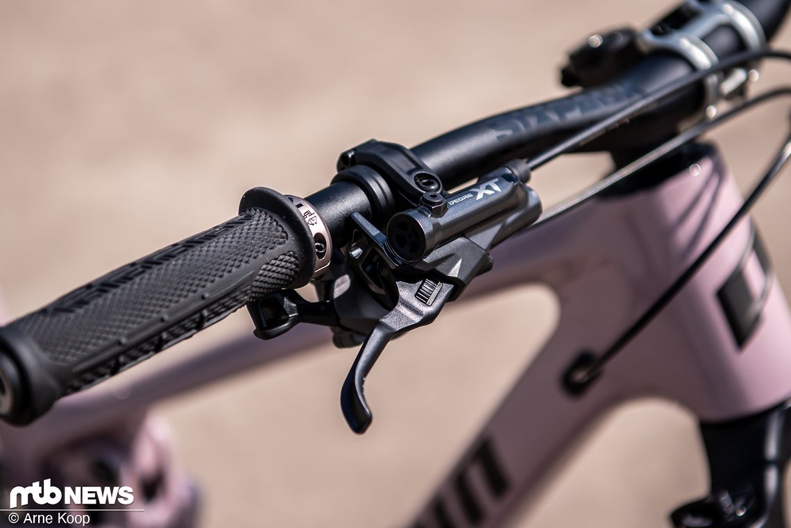

Gembremst wird mit der brandneuen Shimano XT-Bremse.
# Gembremst wird mit der brandneuen Shimano XT-Bremse.

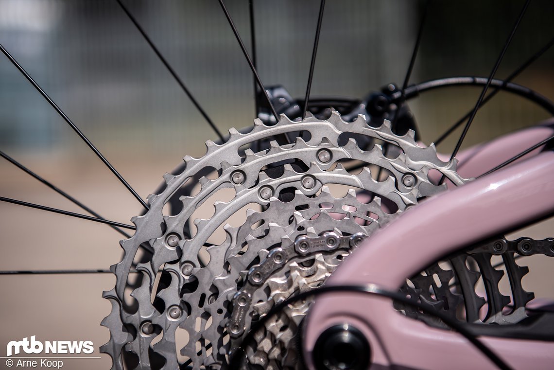

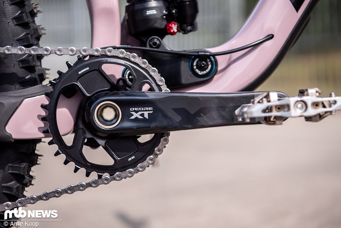

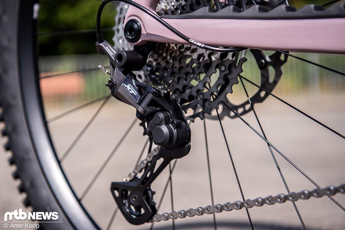

Auch der Antrieb ist fest in Shimano XT Hand.
# Auch der Antrieb ist fest in Shimano XT Hand.

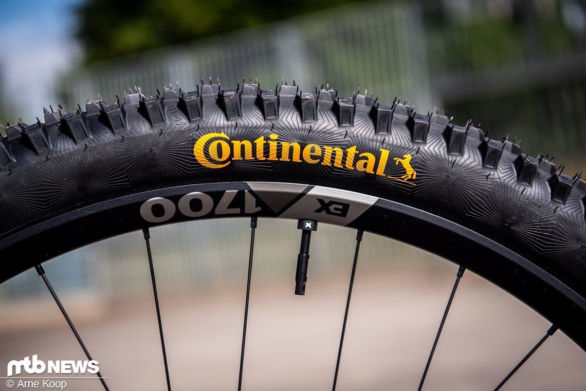

Continental Kryptotal-Reifen und DT Swiss EX1700-Laufrädern sollen für Grip und Leichtlauf sorgen.
# Continental Kryptotal-Reifen und DT Swiss EX1700-Laufrädern sollen für Grip und Leichtlauf sorgen.

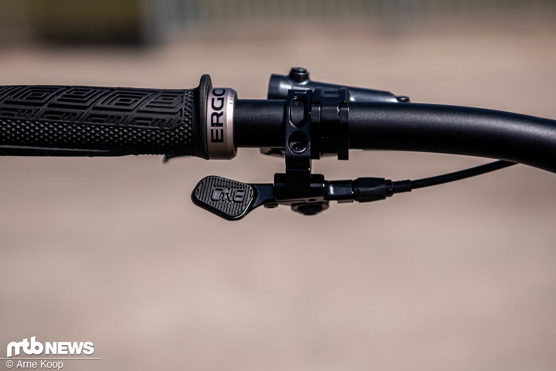

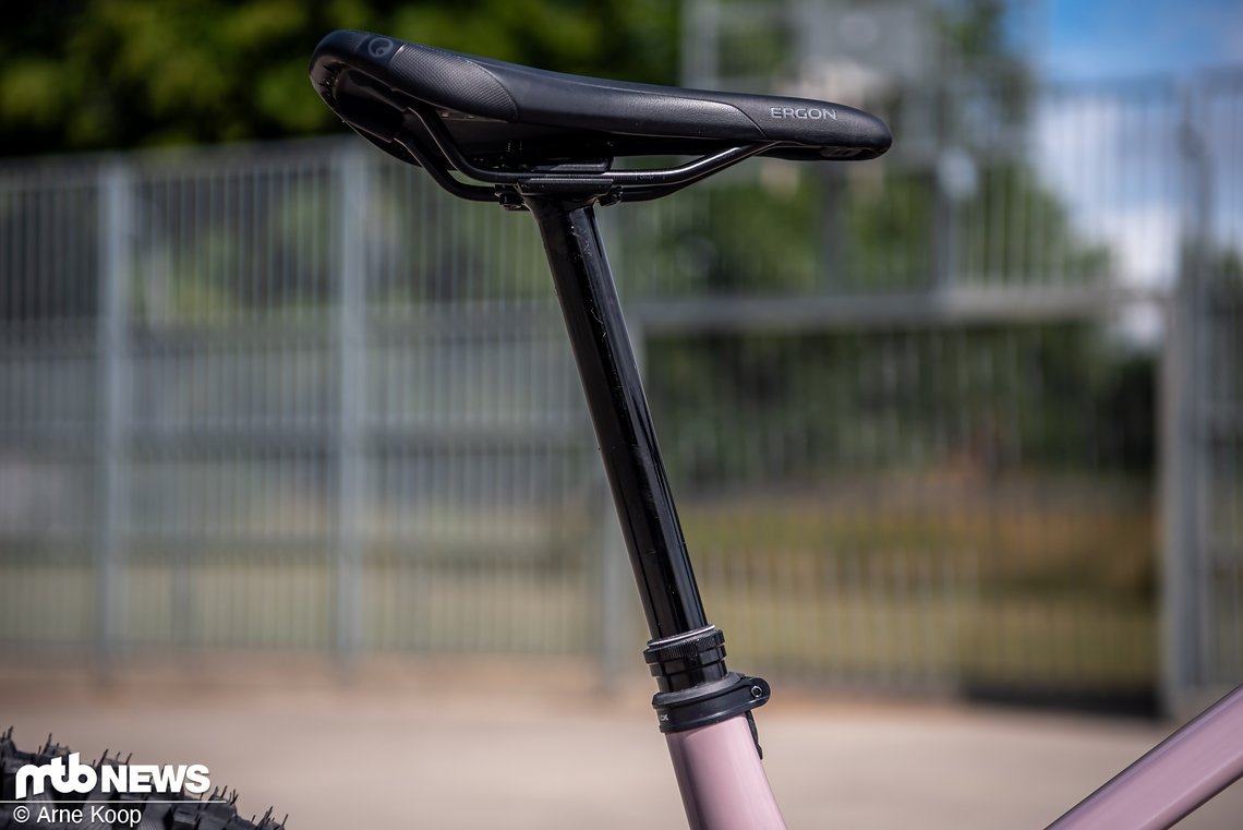

Die Oneup Variostütze verfügt über einen Verstellweg von 210 mm.
# Die Oneup Variostütze verfügt über einen Verstellweg von 210 mm.

  • Klappernde Züge Dass Propain sich von der Zugverlegung durch den Steuersatz verabschiedet hat, begrüßen wir sehr. Allerdings sorgte der nah am Lenker positionierte Leitungsabgang der neuen Shimano XT-Bremsen dafür, dass die Züge unangenehm am Cockpit klapperten. Hier kann man mit einer etwas weiteren Leitungsverlegung sicherlich Abhilfe schaffen. Andernfalls kann man die Züge natürlich nach wie vor durch den Steuersatz oder durch den Sixpack ICR-Vorbau führen. Dies dürfte das Klappern auch eliminieren.

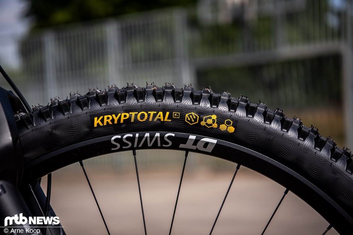

  • Laufräder & Reifen Robuste DT Swiss Aluminium-Felgen gepaart mit griffigen Continental-Reifen und supersofter Gummimischung an der Front. Hiermit kann man arbeiten und muss auch auf ruppigeren Trails nicht zurückschrecken. Wer das Hugene noch mehr in Richtung Tour trimmen möchte, bekommt im Konfigurator sicherlich passende Reifenoptionen angeboten.
  • Kofferraum Auch das Hugene verfügt nun über ein praktisches Staufach im Unterrohr. Von der Verriegelung bin ich allerdings nicht gänzlich überzeugt. Die Klappe hat spür- und sichtbares Spiel, und der Schieberegler zum Schließen ist nicht mit allen Flaschenhaltern kompatibel. Flaschenhalter mit durchgängigem Steg blockieren den Schieberegler nämlich.

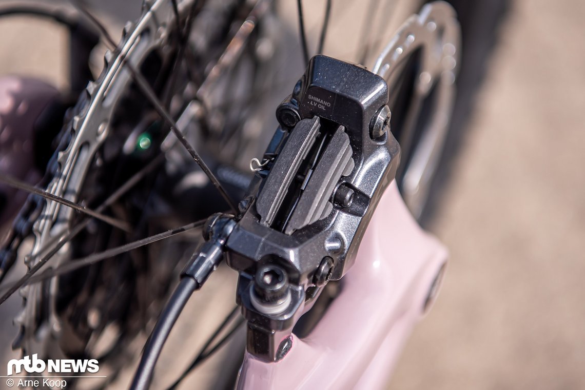

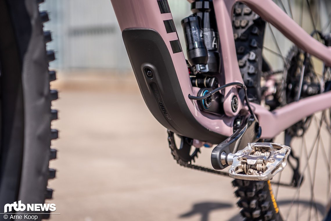

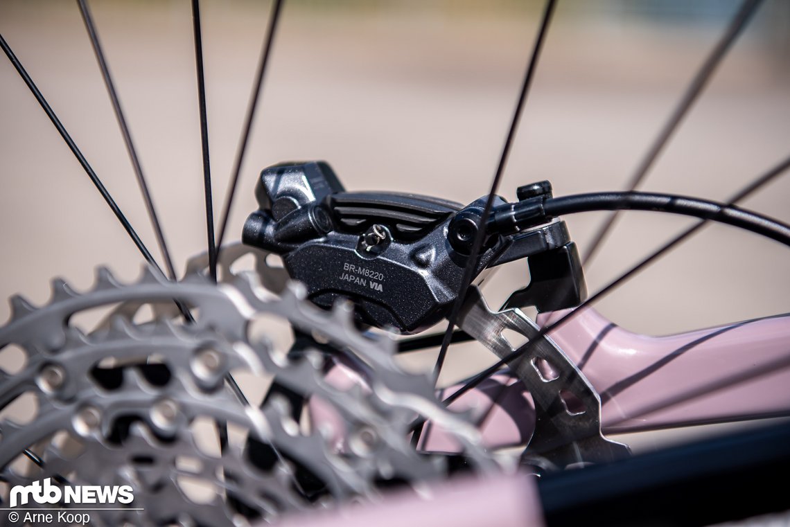

  • Bremsscheibe x Rahmen Die Bremsscheibe unseres Testbikes schleift bei speziellen Belastungen leider leicht am Rahmen. Dies ist unschön, allerdings ist dadurch bislang nur der Lack in Mitleidenschaft gezogen worden. Laut Propain ist dies auf unzureichende Toleranzen an der hinteren Bremsaufnahme bei diesem Vorserien-Rahmen zurückzuführen. Nach Angaben von Propain sind die Toleranzen der Serien-Rahmen angepasst worden, sodass das von uns beobachtete Problem nicht auftreten sollte.

Die Kofferraumklappe sitzt leider nicht bombenfest, sondern zeigt leichtes Spiel.
# Die Kofferraumklappe sitzt leider nicht bombenfest, sondern zeigt leichtes Spiel.
Die Reifenwahl mit der Supersoft-Gummimischung an der Front hat uns gut gefallen.
# Die Reifenwahl mit der Supersoft-Gummimischung an der Front hat uns gut gefallen.
