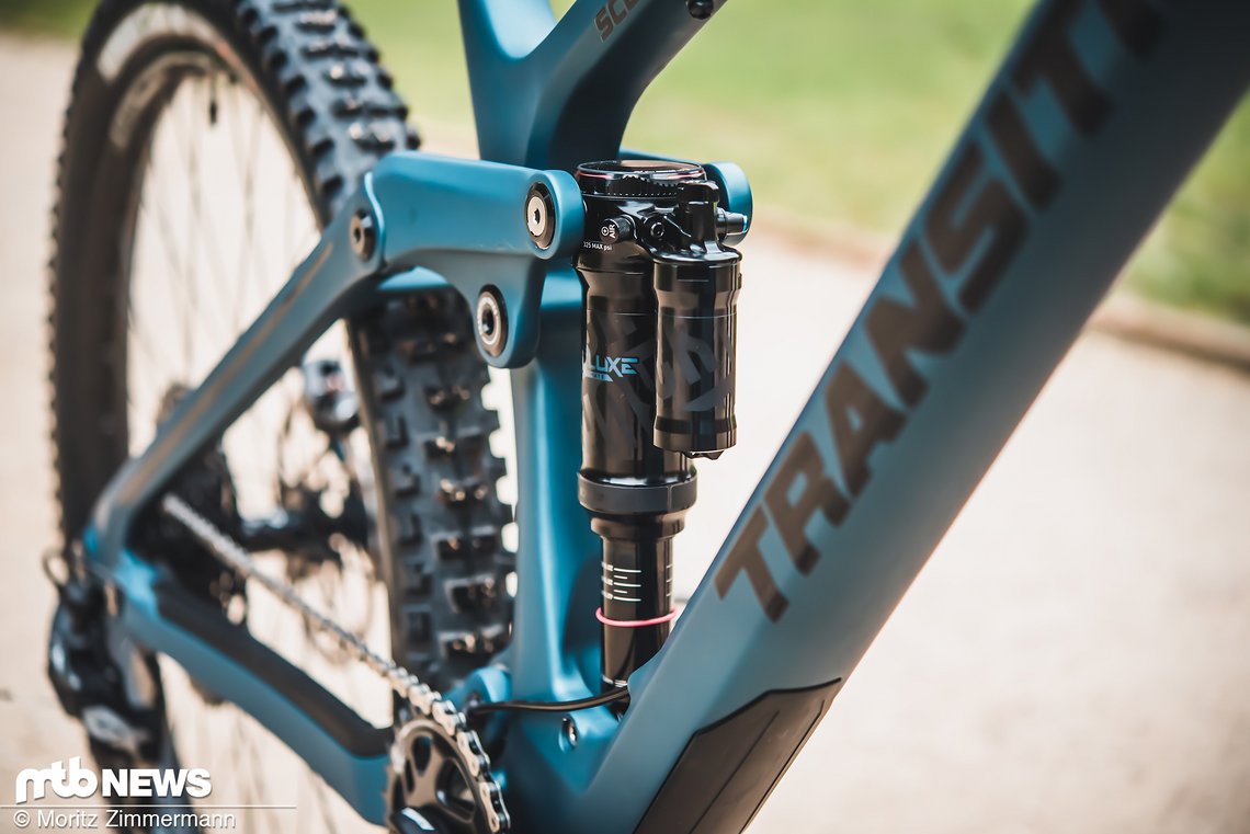

Der Dämpfer steht nach wie vor aufrecht im Rahmen und wird von einem klassischen Horst-Link-Hinterbau angelenkt
Der Dämpfer steht nach wie vor aufrecht im Rahmen und wird von einem klassischen Horst-Link-Hinterbau angelenkt - die Wippe fällt im Vergleich mit dem Vorgänger-Modell jedoch deutlich geradliniger aus.
# Der Dämpfer steht nach wie vor aufrecht im Rahmen und wird von einem klassischen Horst-Link-Hinterbau angelenkt - die Wippe fällt im Vergleich mit dem Vorgänger-Modell jedoch deutlich geradliniger aus.

Im Vergleich mit dem Vorgänger-Modell bringt das neue Scout einen Zentimeter mehr Federweg mit.
# Im Vergleich mit dem Vorgänger-Modell bringt das neue Scout einen Zentimeter mehr Federweg mit.
Mit dem standardmäßig verbautem Dämpfer, der über einen Hub von 57,5 mm verfügt, stehen somit 140 mm Federweg am Heck zur Verfügung. Wem das nicht genug ist, der kann durch das Aufstocken des Dämpferhubs auf 62,5 mm sogar 150 mm aus dem Hinterbau herauskitzeln. Diese Modifikation ist offiziell von Transition Bikes genehmigt und wird auch offensiv propagiert. Besonders interessant ist das ganze, weil dafür nicht mal ein neuer Dämpfer nötig ist: Das Einbaumaß bleibt gleich – die unterschiedlichen Hübe werden lediglich durch Bregrenzungs-Spacer im Dämpfer realisiert. Wenn einem also der Sinn nach etwas mehr Federweg steht, so kann man seinen Dämpfer einfach bei Fox oder RockShox auf den entsprechenden Hub umbauen lassen und sich dann über den Extra-Zentimeter freuen.
