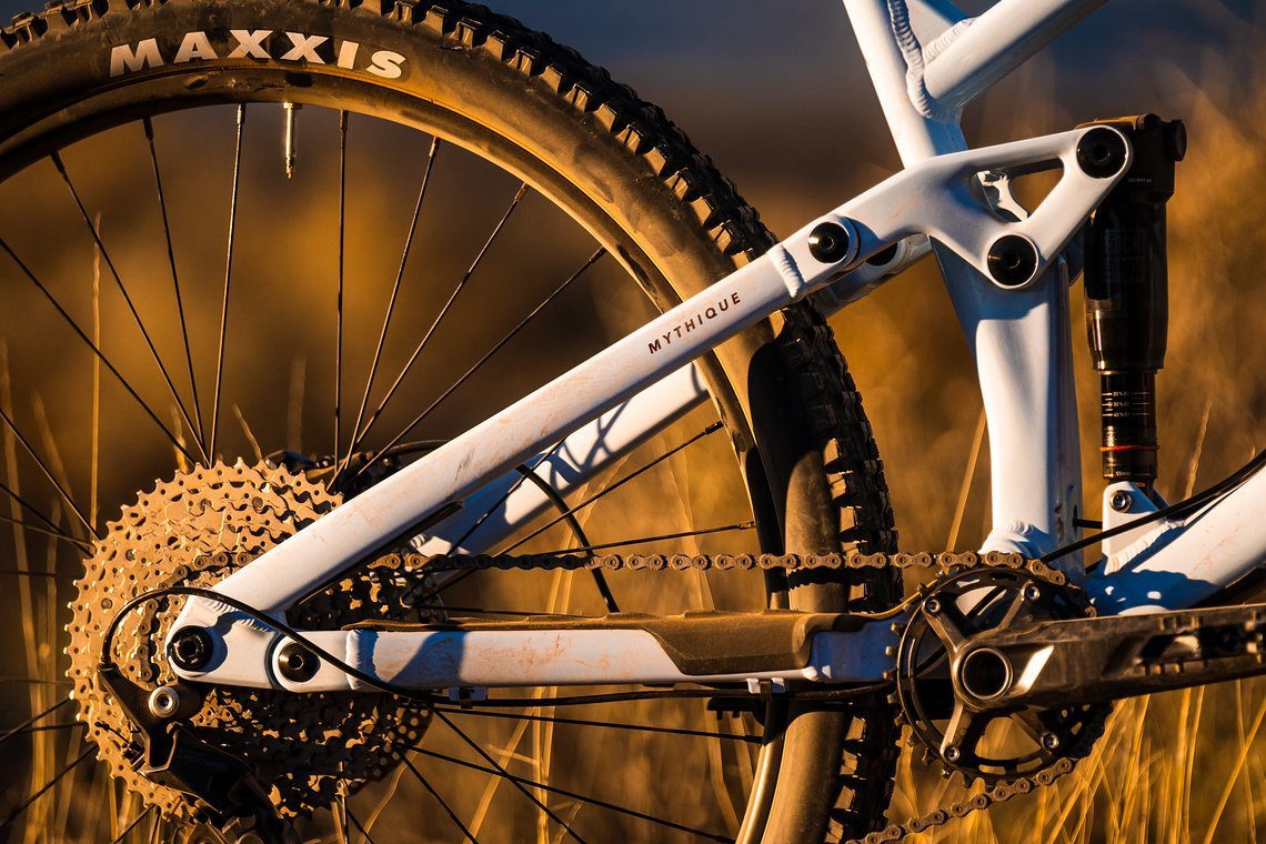

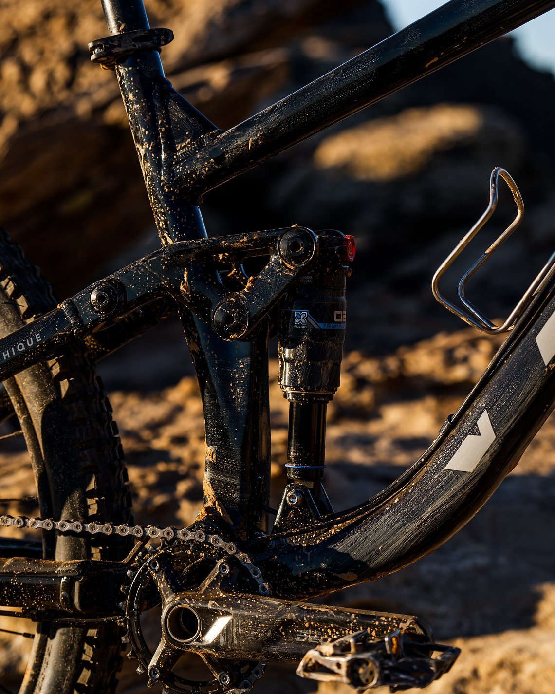

Neben dem Update auf gängige Standards wie der Trunnion-Dämpferaufnahme und dem SRAM UDH-Schaltauge wurde wie bereits erwähnt auch der Hinterbau angepasst. Vitus hat dem Mythique 5 % mehr Anti-Rise, einen Antisquat von 100 % in den leichten und 80 % in den schnellen Gängen verpasst. Hinzu kommt eine Progression von 22 %. Die Züge sind zugunsten der besseren Handhabung allesamt außen verlegt und auch für eine Trinkflasche bietet der Rahmen natürlich Platz.
Das Vitus Mythique setzt jetzt auf eine Trunnion Mount-Dämpferaufnahme
# Das Vitus Mythique setzt jetzt auf eine Trunnion Mount-Dämpferaufnahme - zudem wurden auch die inneren Werte des Hinterbaus optimiert.
