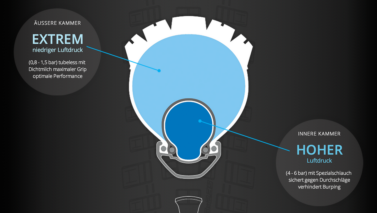

Warum zwei Luftkammern?
Bei Schwalbe Procore handelt es sich um ein Doppelkammer-System: Im Inneren des Reifen sitzt eine zweite, kleinere Luftkammer. In den beiden Luftkammern können unterschiedliche Luftdrücke angelegt werden. Die innere Kammer wird sehr hart (ca. 6 Bar) aufgepumpt und übernimmt drei Aufgaben:
  1. Sie drückt den Reifen links und rechts gegen das Felgenhorn – dadurch kann der Reifen bei schneller Kurvenfahrt nicht mehr nach innen gedrückt werden, Luftverlust (bei Tubeless-Verwendung) ist ausgeschlossen.
  2. Sie schützt die Felge. Bei Durchschlägen fängt die Luftkammer den Schlag ab, Dellen im Felgenhorn werden vermieden.
  3. Sie bietet Notlaufeigenschaften. Sollte der äußere Reifen Luft verlieren, kann auf der inneren Kammer bedingt weiter gefahren werden.
Doppelkammer-System
# Doppelkammer-System - Beide Kammern übernehmen eine separate Funktion und benötigen sich gegenseitig.
Der größte Vorteil der inneren Kammer ist ihr Vorteil für die äußere Kammer: Die äußere Kammer kann in Folge dessen, dass Durchschläge und Luftverlust kein Thema mehr sind, mit einem wesentlich geringeren Luftdruck gefahren werden. So wenig Luftdruck, wie es sonst nur mit dicken Downhill-Reifen und Schläuchen gewesen ist. Oder sogar noch weniger. Weniger Luftdruck bedeutet, dass sich der Reifen besser an den Untergrund anpassen kann und leichter nachgibt: Mehr Komfort, mehr Traktion sind die Folgen. Tatsächlich kann der Reifen, der selbst eine Luftfeder darstellt, wesentlich besser auf kleine Hindernisse reagieren, als es eine Federgabel kann – schließlich hat ein Reifen anders als eine Federgabel kaum Massenträgheit, die in Bewegung gesetzt werden muss, um einem Hindernis auszuweichen.

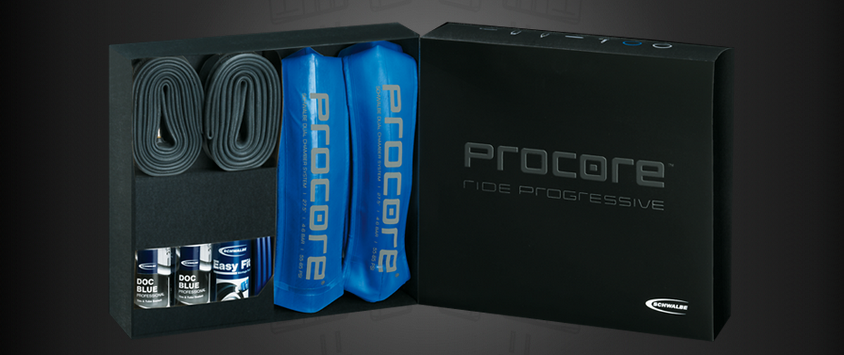

Procore Set
# Procore Set - Für 179 € kriegt man im Grunde jeweils 2 Rennradreifen, Rennradschläuche, Dichtmilch und Montagehilfe.
