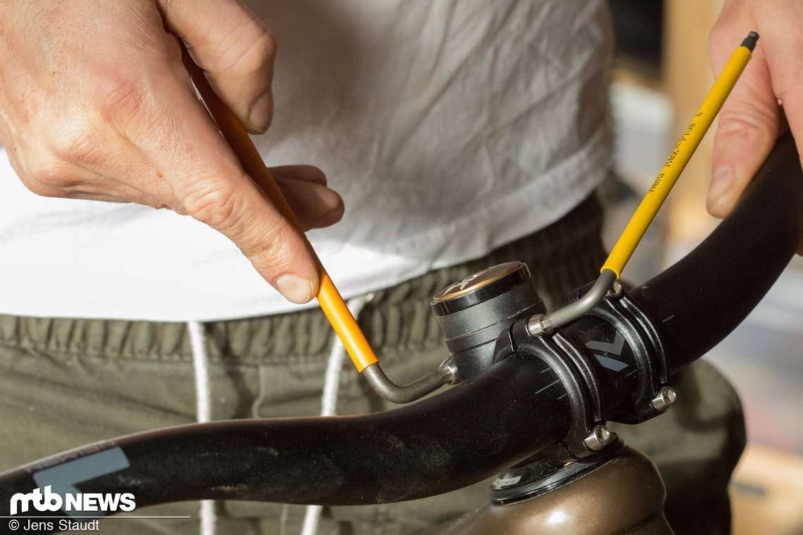

Tolle Vorbauten, keine Frage
Tolle Vorbauten, keine Frage - es gilt nur zu beachten, dass für die Montage zwei verschiedene Innensechskant-Größen vonnöten sind

  • Montage Jammern auf hohem Niveau: Die unterschiedlichen Schraubengrößen des Evolution SL 318.4-Vorbaus sind bei der Montage nervig.
# Tolle Vorbauten, keine Frage - es gilt nur zu beachten, dass für die Montage zwei verschiedene Innensechskant-Größen vonnöten sind
